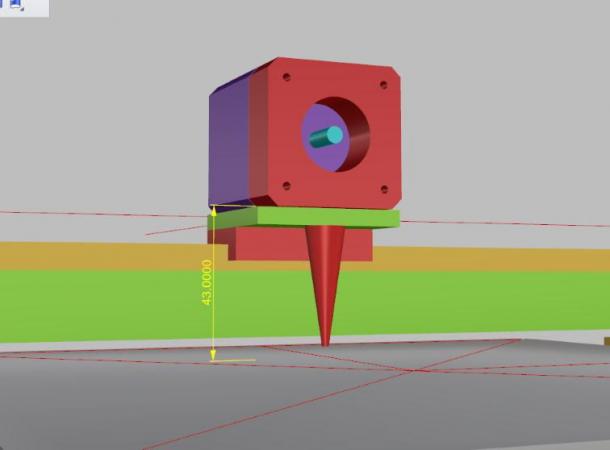

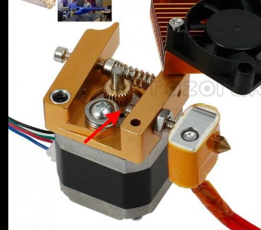

  2. interessante l'idea del nema 14, per il momento penso procederò con il direct drive,dal punto di vista progettuale è più semplice sostituire un directdrive con un bowden che non il contrario, quindi eventualmente posso metttere anche due j head successivamente per ora grazie del consiglio, avevo stò dubbio :)
  3. ciao grazie per la risposta., allora il disegno è quotato con la gola da 40 mm , però ne esistono anche da 50 , ed è con quella che eventualmente pensavo di risolvere altro sistema ,mettere l'estrusore tipo la cetus ma è una soluzione che non mi piace. Tornando al bowden, hmmm non saprei , non dà problemi con i filamenti elastici? nulla mi vieta di metterlo dopo in ogni caso
  4. Salve a tutti. mi servirebbe un confronto di idee Dopo aver preso una A6 ,ho cominciato a progettarmi una stampante, niente di particolare una cartesiana a ponte mobile con guide mgn. Ma un dubbio improvviso mi ha assalito mentre disegnavo l'alloggiamento dell'estrusore, un normalissimo mk8 ,in pratica temo che vista la distanza tra la base dell'estrusore e il piatto si debba far scendere troppo la gola dell'estrusore rispetto al trascinafilo, e potrebbe creare problemi . Secondo voi posso risolvere semplicemente prendendo un'altra gola ? o una maggior lunghezza può dare fastidio? scusate il 3D minimalista, ma ho poca ram
