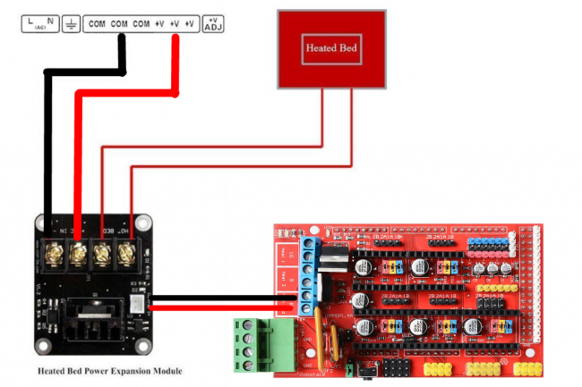

Problema heatbed e fumo dalla scheda mks gen L v1.0
invernomuto ha risposto a rainito nella discussione Hardware e componenti
Questo in foto nello schema di collegamento va benissimo. Lo trovi su Amazon con cavi già crimpati a 10 euro, dalla Cina (ma aspetti 1-2 mesi) a molto meno. Non serve per l'estrusore. -
