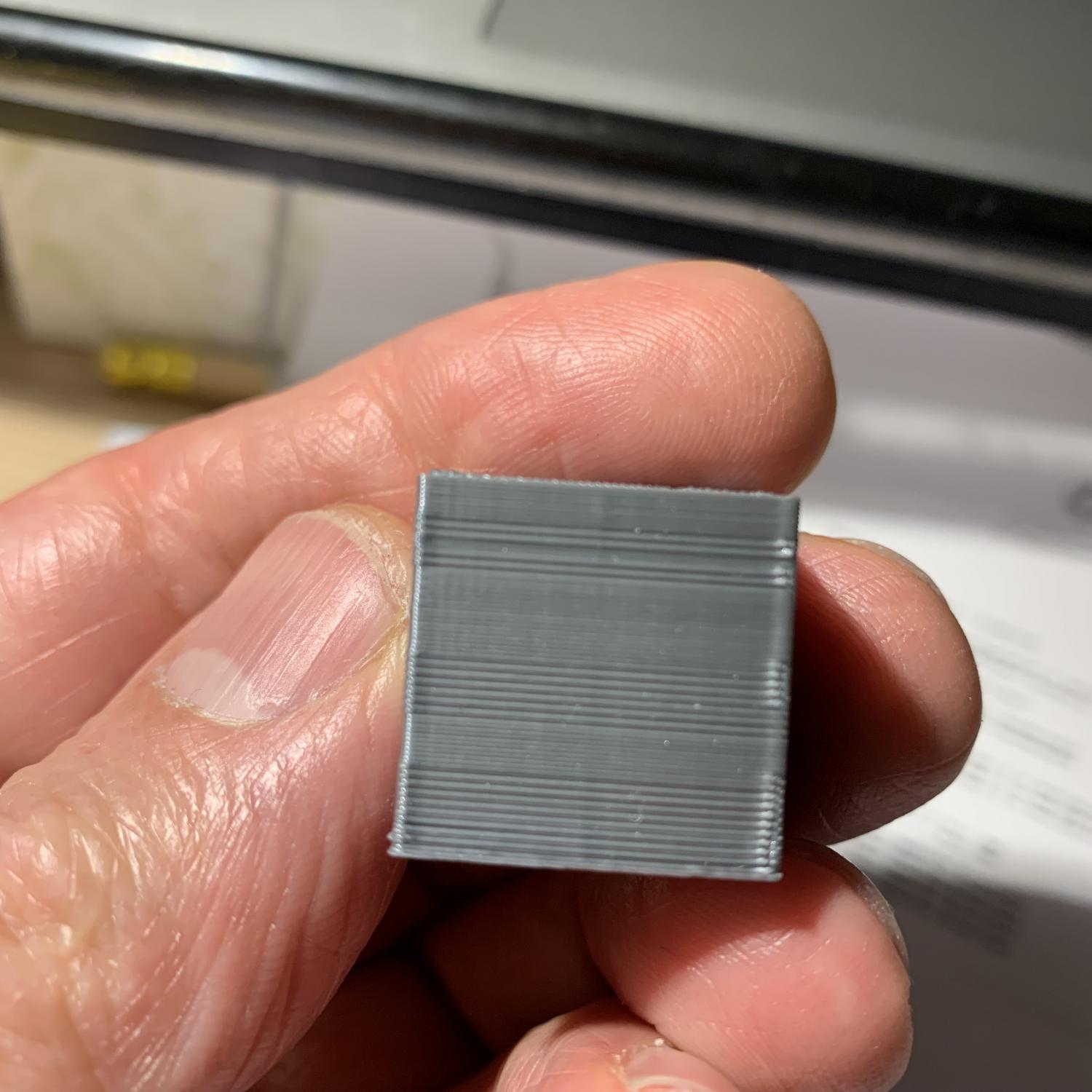

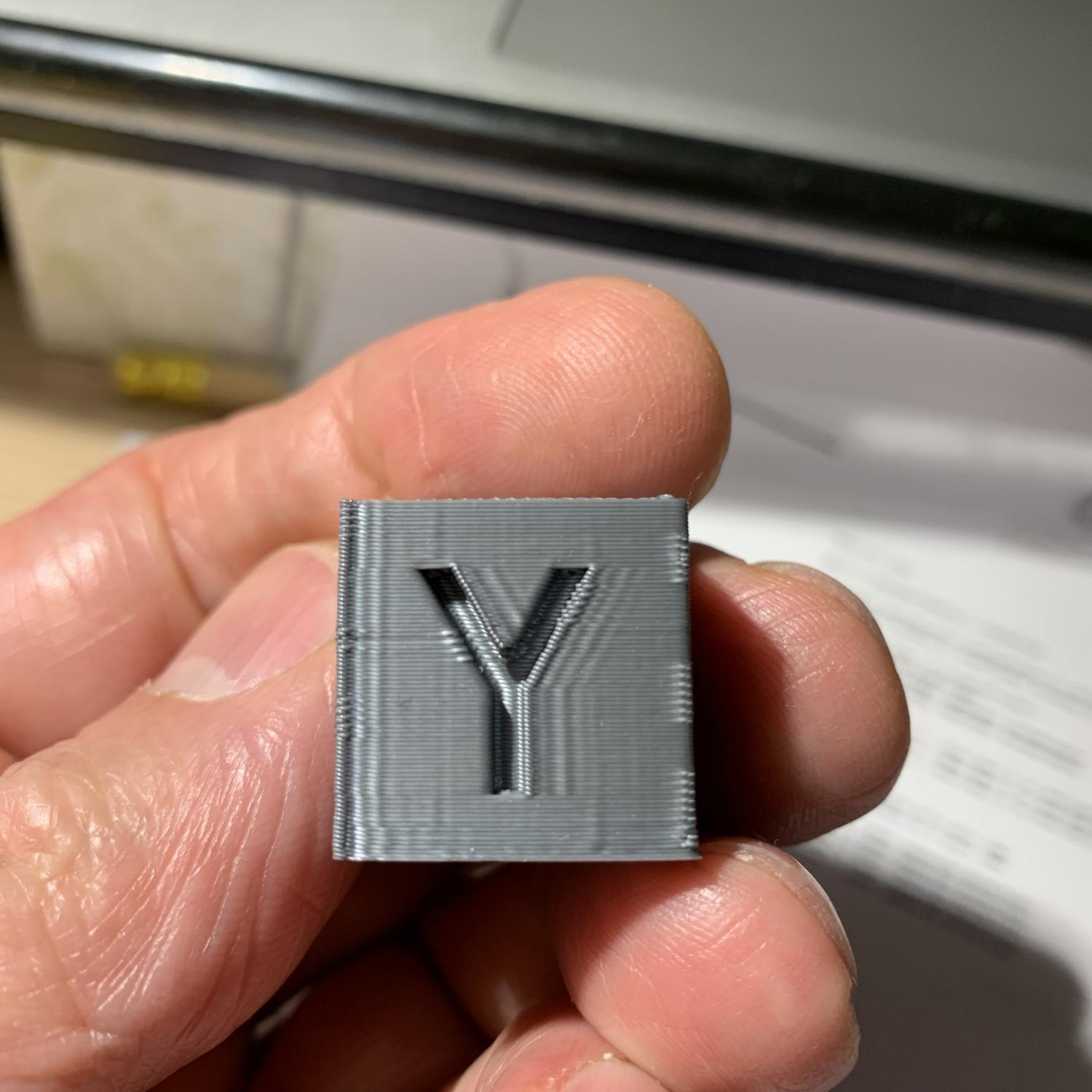

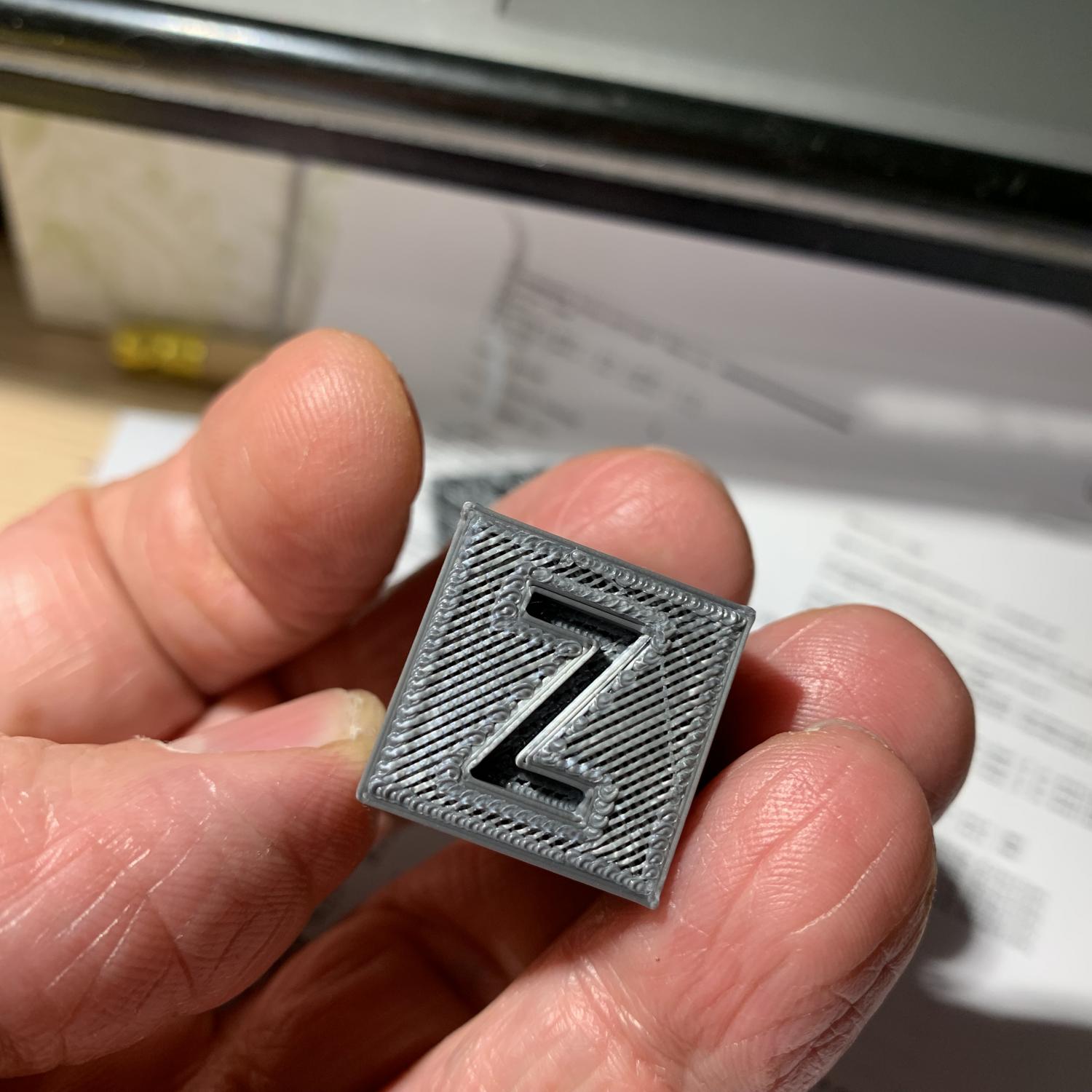

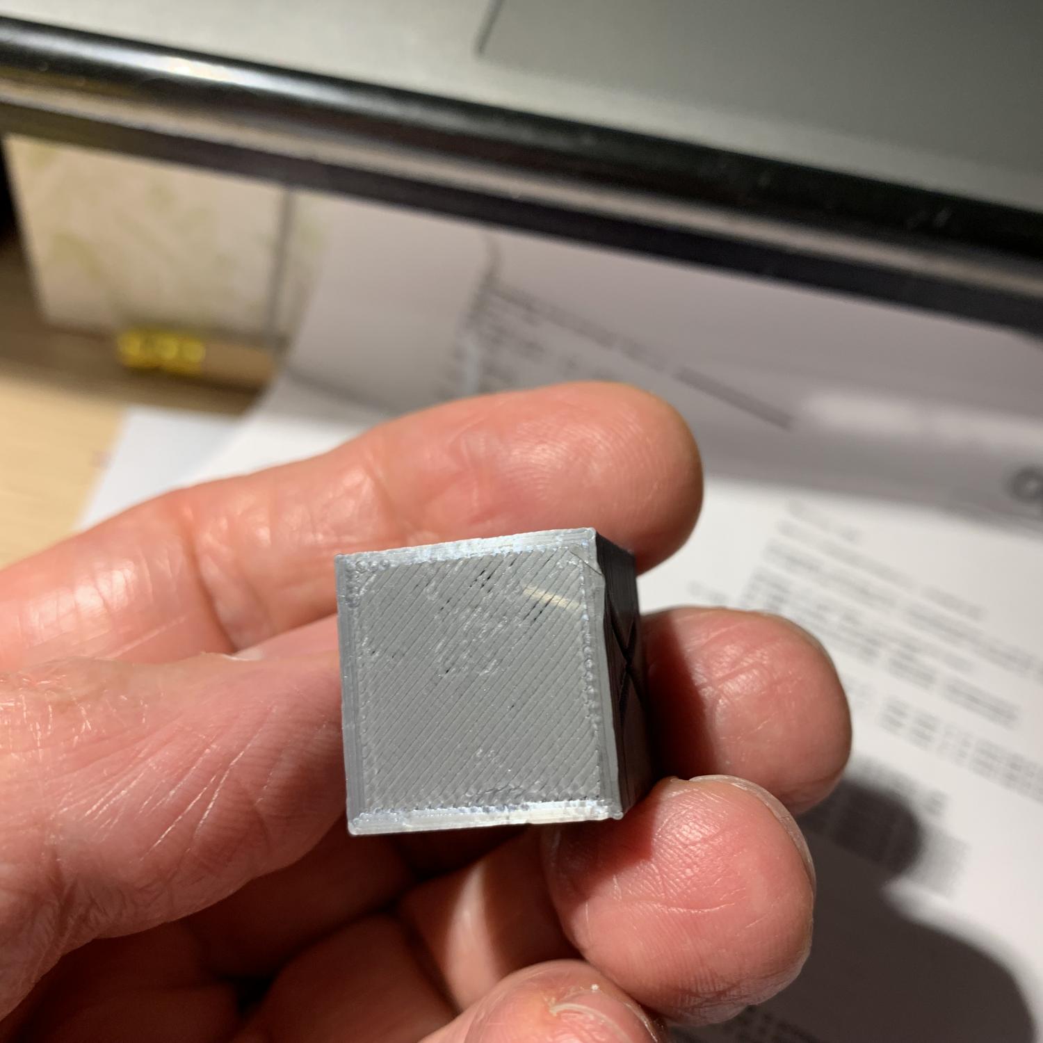

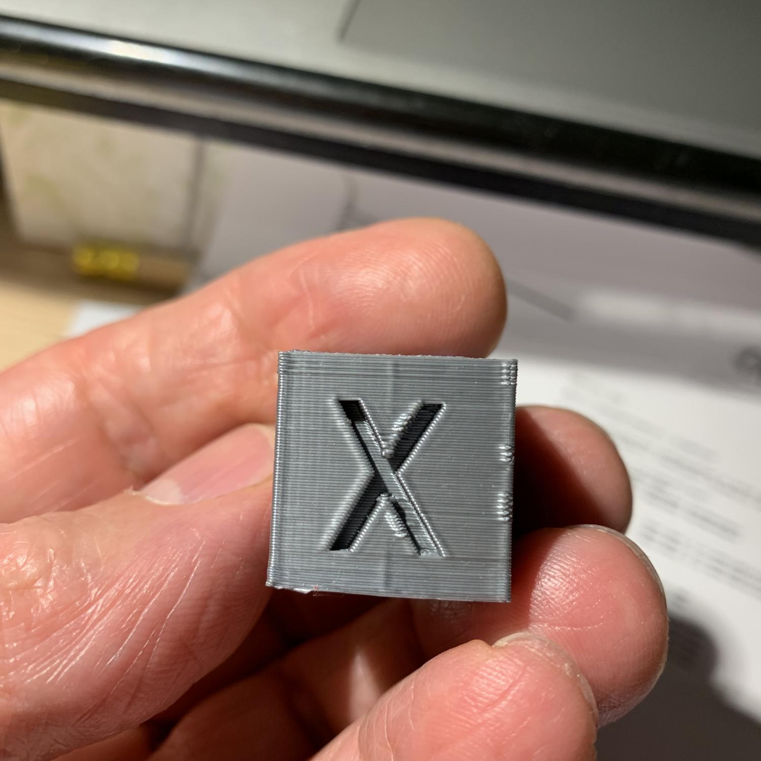

non sono per niente soddisfatto..... non riesco a migliorare la stampa......😡 ad esempio i perimetri vanno bene, a parte l'estetica, le righe sono perfettamente adiacenti tra loro mentre la base e il top hanno le righe separate.. in pratica diventano un reticolo...... IMG_3872.HEIC IMG_3873.HEIC
Per adesso non so dire se è meglio... ho stampato solo un cubo... c’è da capire come configurarla bene e come reagisce al Gcode... ora non mi piace... ma immagino sia solo questione di settaggi... almeno spero..😬😬
sono riuscito a stampare, ma sembra che non rispetti le velocità date al Gcode.... sembra tutto più rapido del dovuto... con le stesse impostazioni con la scheda GT 2560 era tutto più "morbido".... metterò qualche foto di un cubo....Tra l'altro le misure sono quasi perfette per essere le prime stampe....
