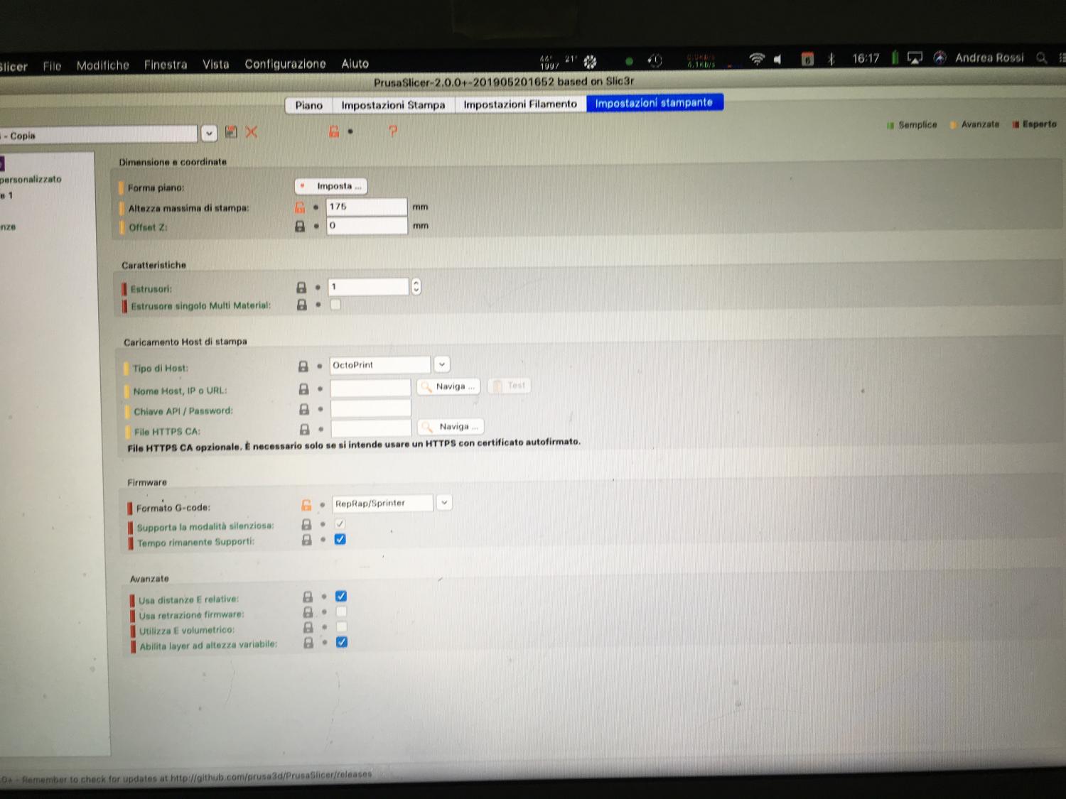

Ho riaperto PrusaSlicer e ho attivato le impostazioni della stampante Prusa Mk3s e nella pagina è apparso il tab “limiti macchina”....però funziona solo con Marlin... Io ho una scheda MKS Robin che usa RepRap/Sprinter come gestione G-code quindi niente settaggi “limiti macchina”...😞
Ci riguarderò... ma non mi sembra ci sia ... non è che la versione Mac di PrusaSlicer non è completa?... purtroppo succede con diversi programmi... non vengono aggiornati con la stessa tempistica...
Come si fa ad impostare il jerk su PrusaSlicer? Non riesco a trovarlo... 🙁🙁

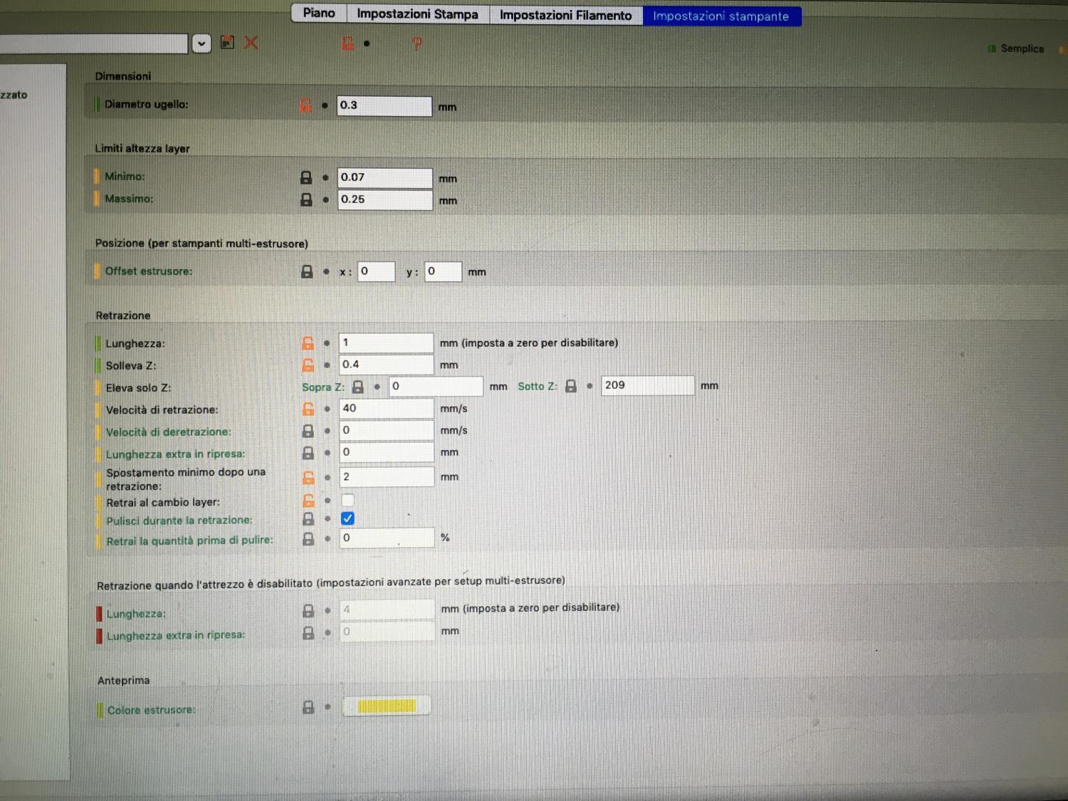

E' uscito Cura 4.1, quindi ho colto occasione pre provare a stampare un pezzo con la nuova versione.. Sto usando Prusaslicer da qualche tempo e mi trovavo bene fino ai problemi spiegati prima... Venendo a noi ho stampato un gcode nuovo e magicamente spariti i problemi ... Immagino che Prusaslicer sia impazzito o io ho modificato qualche parametro che ha sballato il programma... cmq controllerò bene per capir dove posso aver sbagliato o se qualche bug di Prusa ha preso il sopravvento dei parametri... -

Ritrazione 0.5 e temperatura che sembra giusta.... infatti stampando a 215 il pla+ la stampa è morbida, un sacco di filamenti e angoli che cadono... e molto lucida... tieni presente che lo stesso pla lo stampavo a 200 perfettamente.. cmq ricontrollerò tutto..🤬🤬🤬 -

Sto impazzendo... all’improvviso non riesco più a fare una stampa completa.. primo layer perfetto...secondo.terzo.quarto..etc. Ok ....poi improvvisamente smette di estrudere, comincia a rumoreggiare l’estrusore e il filo esce pochissimo ... mi è successo che non ero in casa e quindi la stampante ha continuato il suo lavoro e il pezzo in stampa è uscito a strati...:qualche layer completo e qualche layer estremamente rarefatto nel materiale.. Ho rifatto il PID, ho rifatto tutte le regolazioni del caso, ho smontato e rimontato l’estrusore, ho cambiato nozzle e gola e alla fine ho montato un Titan che avevo nel cassetto... ho cambiato motore, ho controllato vref, cambiato sonda temperatura e resistenza.... risultato? Tutto come prima dopo diversi layer si pianta.... ho tenuto d’occhio le temperature dell’ugello e non ha abbassamenti di temperatura in stampa.. A qualcuno è successo? Ho il dubbio sia la scheda....anche se non ci sono motivi apparenti... Dimenticavo la scheda è una MKS Robin 32 bit e l’estrusore prima del Titan era un clone Bondtech..
