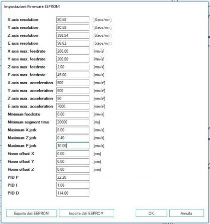

dimmi che usi repetier... vai in impostazione stampante, troverai xhome y home z home devono essere tutti a 0, clicca applica e ok per uscire poi in alto trovi configurazione vai in impostazioni firmware EEPROM, lo apri e nelle voci HOME offset x, y, e z dovono essere tutte a 0

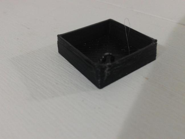

Marco-67 ha pubblicato una discussione in Le tue stampe - Album fotografico dei migliori modelli 3D
Mbè... hai fatto un cubo e allora? Penso, non vorrei prendermi il primato senza confrontarmi prima con voi, di avere la 3D più sgarrupata di tutti gli utenti! 😄 ex Prusa I3 ProB in acrilico con 2000 difetti di tutti i tipi, rimontata poi su struttura in alluminio, abbandonata in uno stanzino per quasi un anno, ripresa e rimontata con quello che avevo in casa recuperando le cose più disperate, con un paio di sostegni della barra elicoidale rotti, cuscinetti lineari un po' flangiati e un po' no montati sottosopra se no andavano a sbattere, barre da 8 arrugginite e scartavetrate, un tirante fatto con una barra filettata M8 che mi tiene il montante Z più o meno in squadro, viti lente se no si blocca l'asse Z.... altro? non saprei 😇 questo cubo l'ho fatto con un ugello da 0.7/0.8 (perchè in realtà non so da quanto è visto che era un 0.3 ma ci ho passato un alesatore) e con altezza layer 0.1. Ora, se un utente mi avesse chiesto perchè non riusciva a stampare con un ugello da 07 avendo impostato a 01 il layer gli avrei detto "non ci riuscirai mai" approposito... ho fatto 2 prove per il settaggio prima di stampare questo. Quindi sono soddisfatto o meravigliato e devo rimettere in discussione tutto? -
