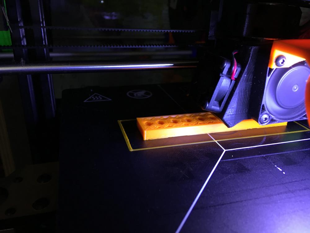

	stampando il modello, in 5 minuti sono riuscito ad ottenere una planarità ottima.
	questo l'ho fatto ieri, stamattina ho acceso la macchina, lanciato una stampa e il piano è sempre ben messo, mentre col g29 mi capita che ieri è tutto ok e oggi non torna più' niente...
