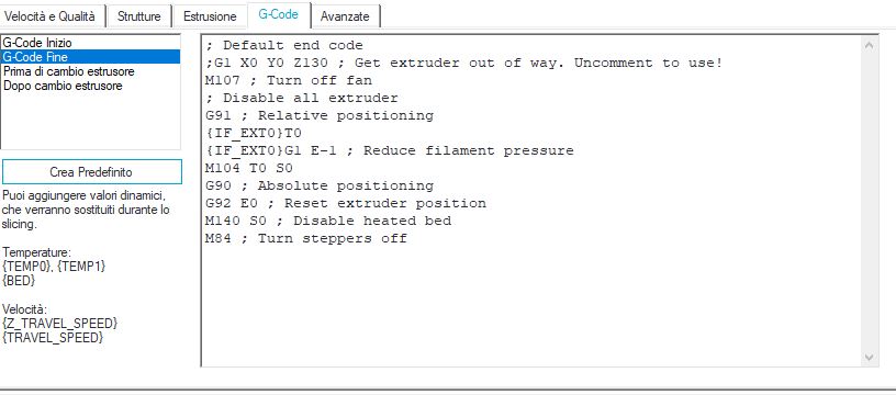

  15. gigi sei impagabile... ma che devo fare, da g91 in poi sostituisco le tue righe a quelle che ci sono o devo cancellare tutto e sostituire???
  16. questo è il mio end gcode, vorrei che appena finito di stampare la testina si spostasse di due cm indietro (in su si sposta già da sola). cosa devo scrivere e dove? grazie
  17. grazie gigi! domani lo provo
