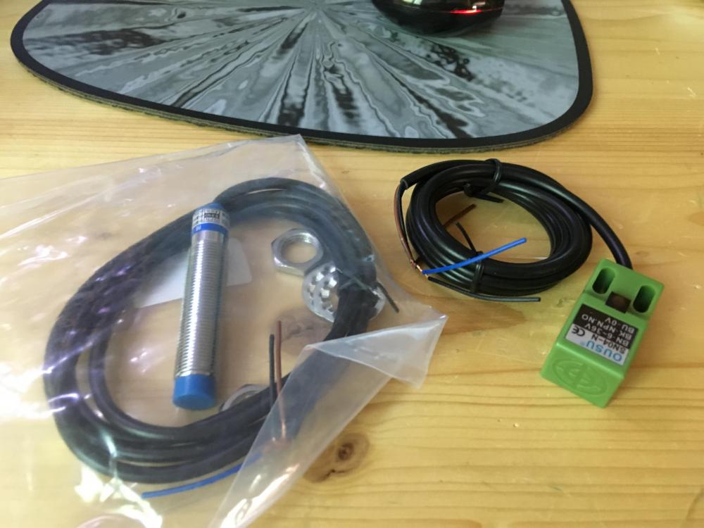

  9. se tolgo quello verde e monto quello nella busta devo modificare il firmware?

  11. avevo letto questo articolo ma visto che sono un po' pistola non ho capito qual'è migliore...

  13. che differenza c'è tra questi due sensori? qual'è migliore?
