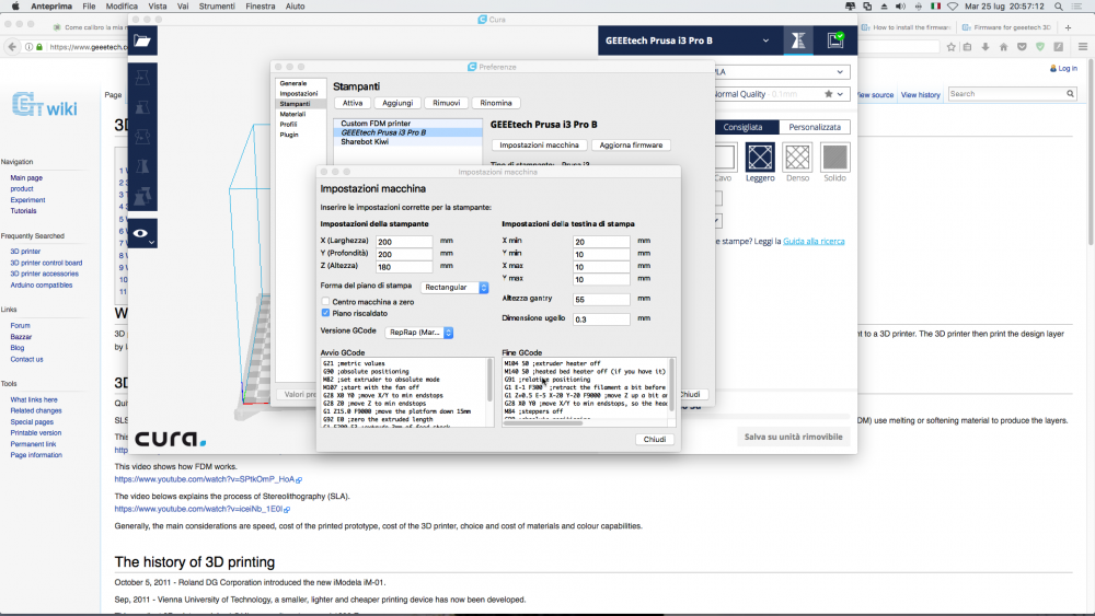

Ciao Roby94 L'estrusore lo scaldo a 200° il filamento riesco a farlo uscire ma ne esce davvero pochissimo. il Ve-jerk è 5mm, Gli step sono dell'estrusore sono +0093mm Per Vref dei driver ti riferisci alle viti da girare per cambiare gli step dei motori? Come slicer uso Cura 2.5, però ho anche Slic3r. Lo Slic3r l'ho impostato Così: -

Salve Scusate se intaso il forum di post all'antivigilia di agosto. È tutto il giorno che guardo questo video in inglese per calibrare la mia stampante 3D. IL primo strato non scende Porto il piatto ad 1 mm dall'estrusore, uso il metodo del foglio di carta ma non riesco a stampare manco l'addesione al piano di stampa (brim). Consigli? -

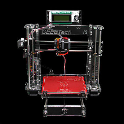

Salve a tutti Ho terminato il montaggio della prusa i3 Pro B, ho dei dubbi sul cablaggio della scheda GT2560, poiché la ventola dell'estrusore va in continuazione. Ieri ho tentato di stampare qualcoas. Quando porto l'estrusore Mk8 in temperatura, vado in Prepare >Move Asiss > Move 01 mm-> Extruder per inserire la bobina. Però quando inizio a stampare non vedo lo strato di addesione al piano di stampa. Sarà che ho impostato male cura? Potete mandarmi il vostro profilo se anche voi avete la prusa i3? La PWM FAN è la ventola che raffredda l'estrusore o è la ventola posta sotto l'estrusore per raffreddare il pezzo? -
