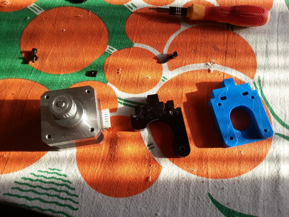

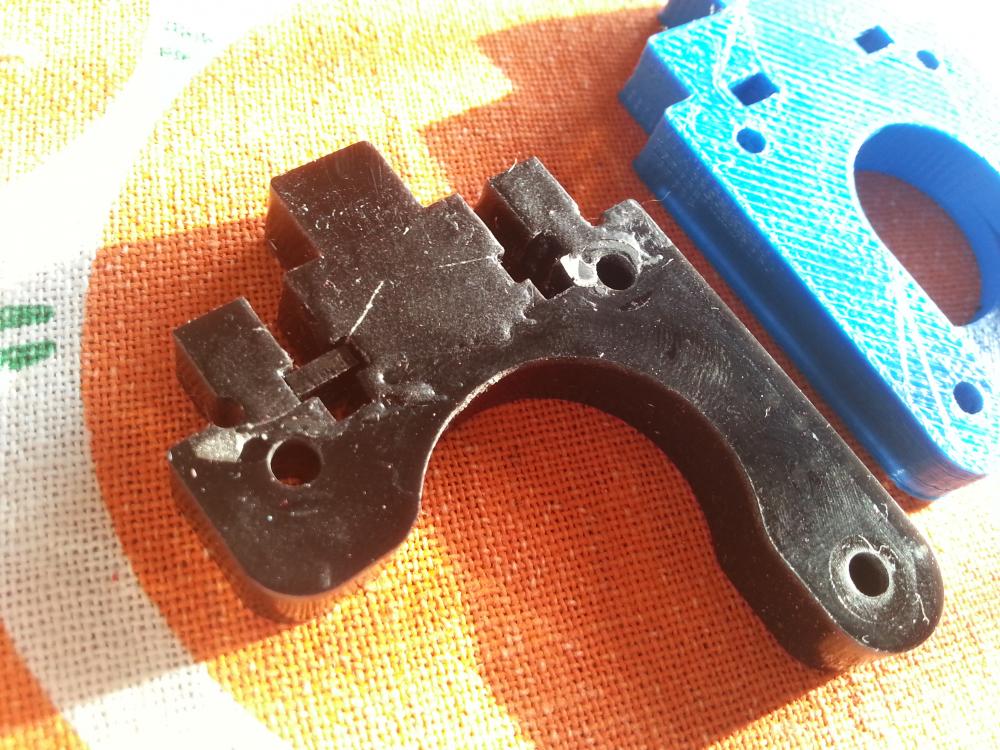

per la gomma c'e' tempo, prima va fatta una macchina seria che funziona bene e devo anche impare a disegnare, poi la gomma si fara'... finalmente un pensiero in meno...ecco il pezzo che in fase di montaggio si era frantumato e che ho ricostruito con attack e poi con colla resina bicomponente..meno male che ha retto fino ad oggi ma...ora potrei anche buttarlo perche' l'ho sostituito con uno stampato da me...che e' anche piu' solido!!! p.s. il pezzo calza come un guanto! -

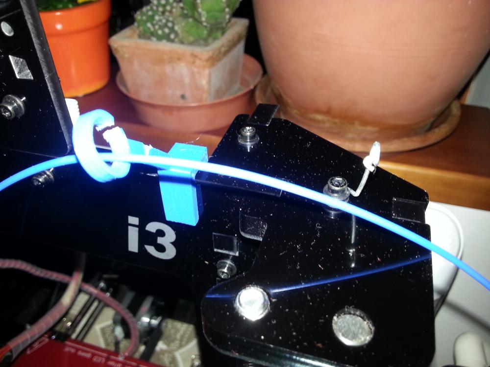

giorgio a quanto capisco chi segue questo post sul forum ha i miei stessi problemi e la mia stessa stampante la X e' diversa, non vanno bene i pezzi che vanno sulla tua..(magari andassero bene cosi' ci aiutavi per bene). ora sto stampando un guida filo semplice e veloce da fare perche' fino ad oggi ho usato il filo di ferro che uso per fare l'armatura delle esche da pesca...funzionante fa il suo dovere ma...fa schifo a vedersi ehehehhe appena finito la fermo e la sposto sul tavolo (a tal proposito stavo pensando di fare una maniglia cosi' la sollevo bene e comodo, la tengo su una sorta di mobile alla mia sinistra della stanza iil tavolo lo ho in centro alla sala e questi movimenti se fai modifiche li fai spesso... prossimamente appena vado dai miei genitori dove ho officina e materiali faro' un telaio inferiore su misura da fissare per irrigidire tutta la struttura dotato di piedi (puffer) in gomma per le vibrazioni cosi' la irrigidisco ma non la appesantisco...ci ho ragionato su oggi... -

nel video si vede il para polvere che si muove e frena leggermente.. le fascette in dotazione che tengono i cuscinetti...fanno ridere servono a poco appena posso le cambio con altre di maggiori dimensioni (allarghero' i fori dove passano le fascette). -
