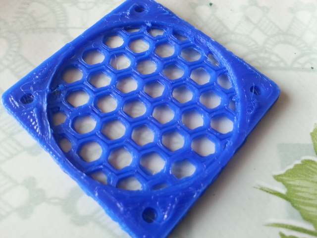

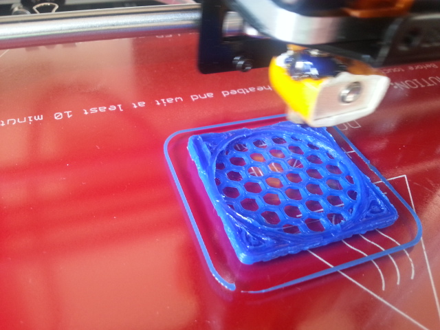

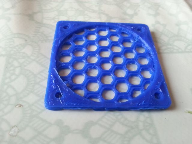

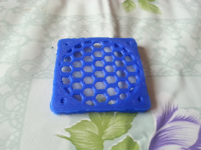

impostando 40 gradi il piatto e estrusore a 205° con il file che mi avete dato, e regolando nuovamente la calibrazione del piatto/estrusore sono riuscito a fare il cubo! stavolta gli esagoni all'interno ci sono :) ma non proprio pulitissimi, esternamente non liscissimo a meta' altezza ha fatto un piccolo difetto non so a cosa sia dovuto...la parte sotto del cubo e' perfetta e liscia attaccata bene, mentre la parte superiore presenta ancora dei buchi e non l'ha chiusa bene... ok ora scarico e stampo il nuovo cubo che mi hai dato adryzz, vedo che e' a 215°...come si fa a fine stampa fare uscire il piatto in automatico che nel tuo file? -

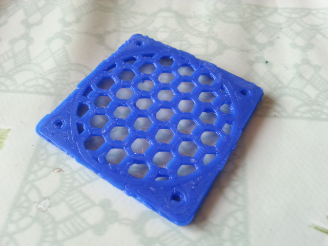

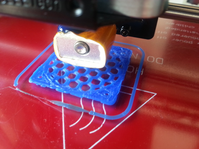

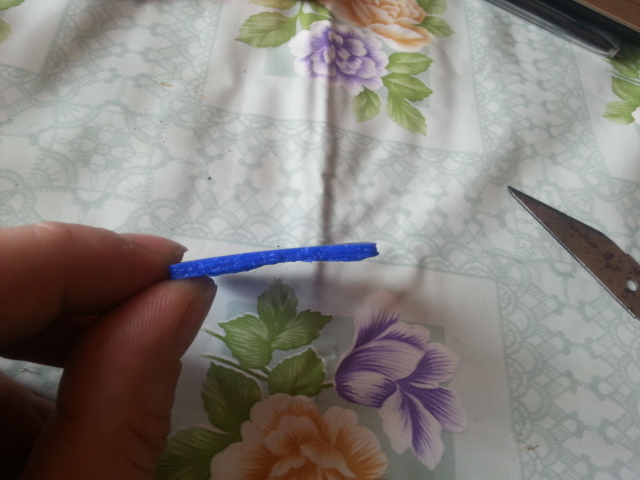

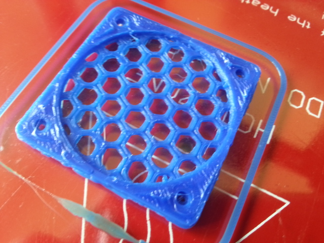

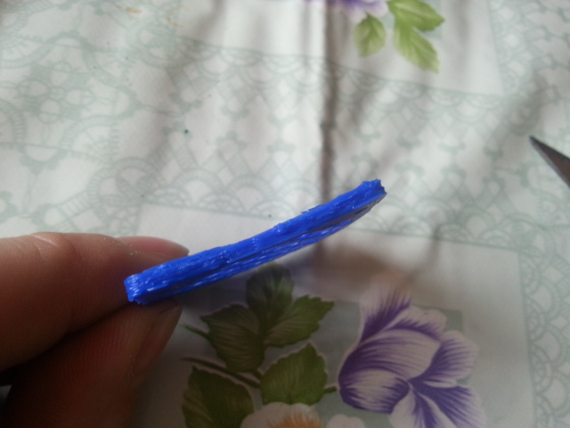

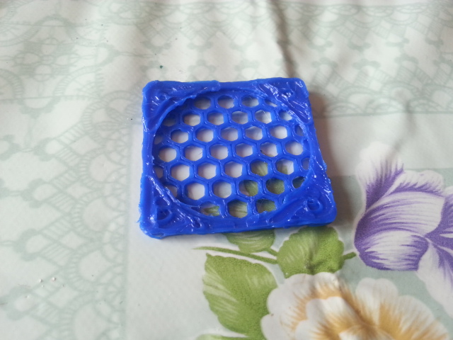

210° estrusore, 80° piatto, velocita' 84% un po' meglio i fori sono aperti e fatti meglio, e' meno imbarcato del precedente e la rete e' un po' piu' bella... -

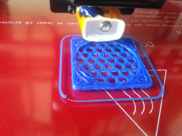

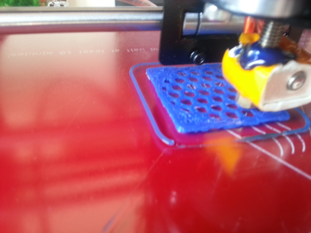

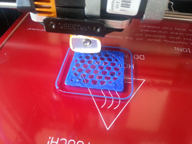

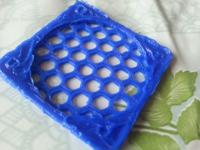

ha spalmato! ora pure troppo materiale scende! ci ripassava sopra con l'estrusore e lo spalmava...come si vede bene nell'ultima foto...pero' almeno questa volta qualcosa ha stampato... p.s. si nota la fuori uscita di pla da sopra l'ugello....perde! -

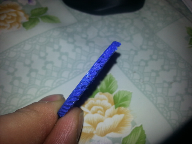

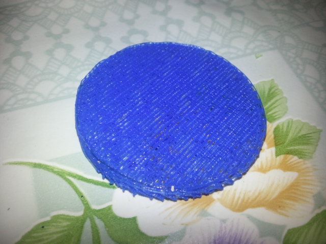

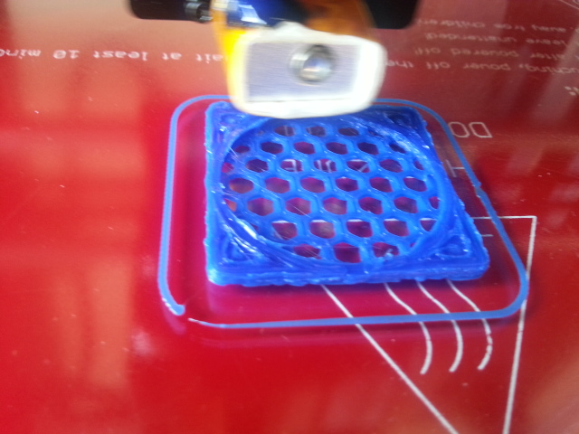

ho fatto una prova....ho impostato la temperatura a 220° estrusore, il piatto a 85° la velocita' a 61%.....direi che e' migliorato parecchio!!! evvaiiiiiiiiiiiiiiiiiiii....penso sia un po' troppo caldo perche' ora butta molto piu' materiale sul piatto e parecchio sciolto pero' almeno non e' fragile con i buchi... dopo abbasso un po' i gradi e faccio prove con il cubo... -

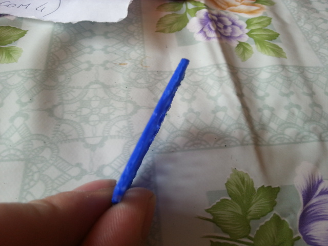

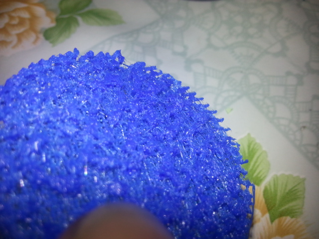

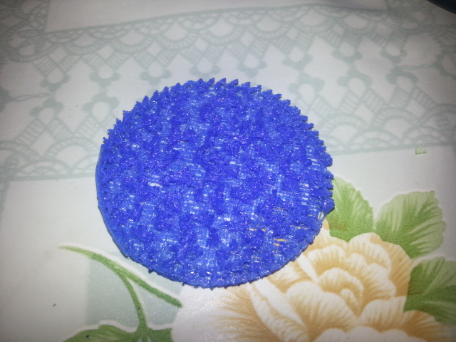

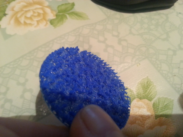

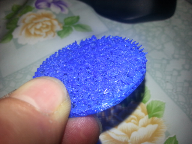

ho settato come dicono le istruzioni, e ho scaricato il file con il disco stampabile consigliato, ho fatto partire la stampa e questo e' il risultato....sembrava che non usciva materiale dall'estrusore (che invece manualmente dando comando esce benissimo... non capisco perche' stampa cosi' da schifo... ho stampato a 190° estrusore e piatto a 60°, velocita' 51% l'unica cosa buona e' che....il venditore mi ha rimborsato la meta' della spesa totale e cosi' adesso posso acquistare ricambi, pensavo di acquistare gli ugelli, le cinghie, il cavetto prolunga per la ventola aggiuntiva di raffreddamento per la stampa, un vetro di ricambio? cosa altro devo acquistare per stare sicuro con i ricambi??? voi dove acquistate io di solito su ebay (per l'estero sopprattutto). a filo in pla sto bene ne ho 5 kg... p.s. dopo la stampata e' fuori uscito del pla dalla vite dell'estrusore...!!!! -
geeetech prusa i3 mk8 pro B roberto milano sta arrivando ma...??
roberto76milano ha risposto a roberto76milano nella discussione La mia prima stampante 3D
l'ho impostato finalmente come dicono le istruzioni e ho salvato il profilo, prima era sbagliato era settato filo da 3mm e estrusore da 0.4, ho scaricato il file di un disco che consigliano nelle istruzioni, lo sto stampando ora a 190° estrusore, piatto a 61° velocita' 51%, 26 minuti alla fine circa -
