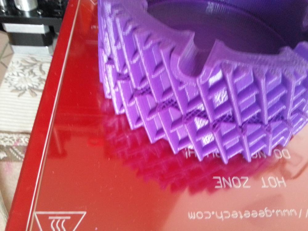

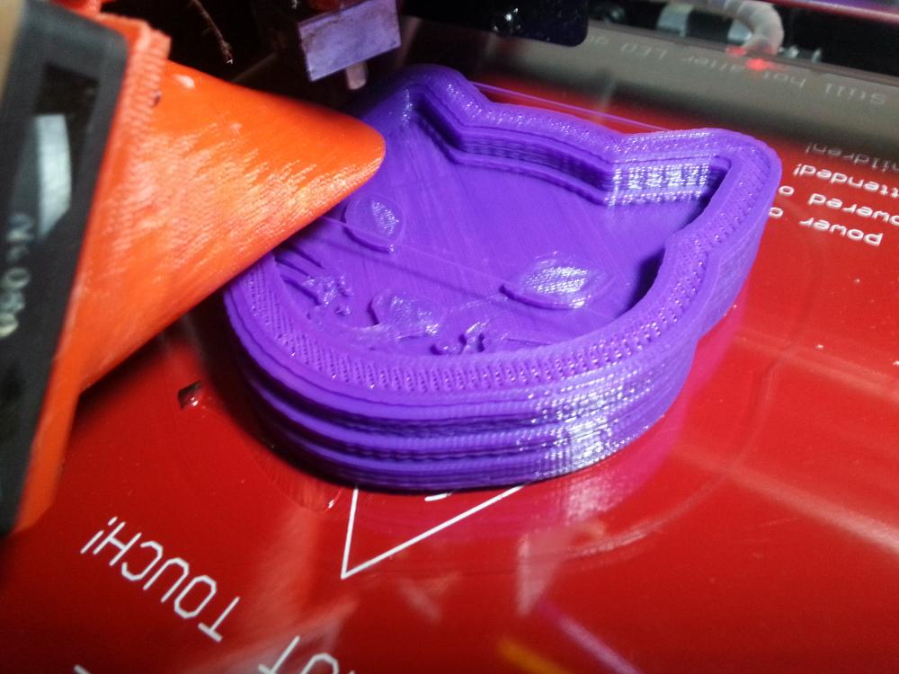

in effetti si vede la differenza gia' cosi' sembra fuso...rispetto a prima!!! good! l'asse z il 27 gennaio dovrebbero arrivare le viti trapezie...non vedo l'ora. ieri sera ho scoperto la causa della stampa spostata...a quanto pare i cuscinetti nuovi che ho cambiato non vanno poi cosi' bene! mentre stampava l'asse y a fatto un rumoraccio di grippatura mentre si spostava veloce, risultato stampava spostato... ora smonto tutto e vedo se c'e' qualche cuscinetto andato...comunque vada li sostituiro' con quelli in plastica....a quanto pare vanno meglio ho anche visto in giro dei video, la prusa diventa silenziosa... -

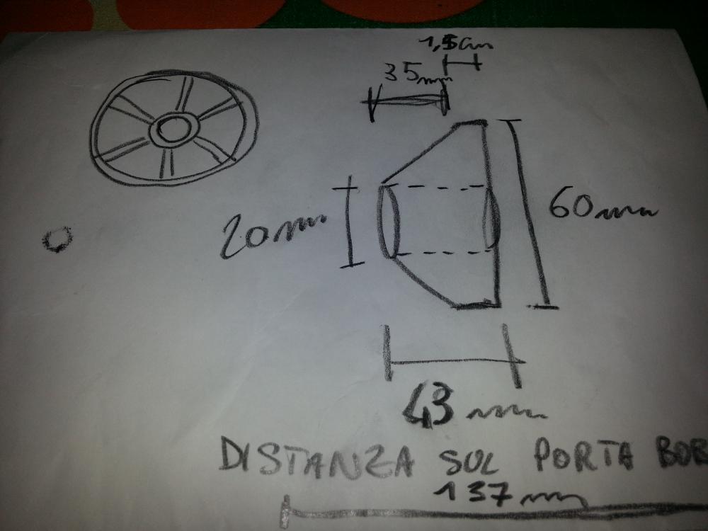

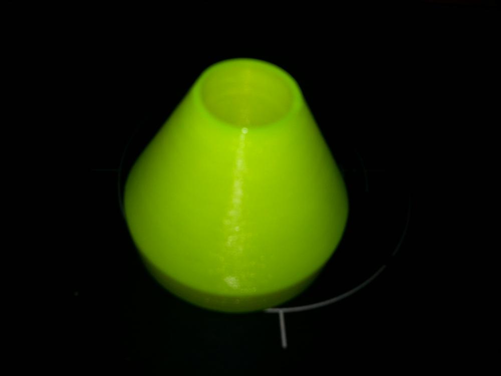

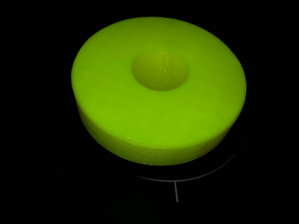

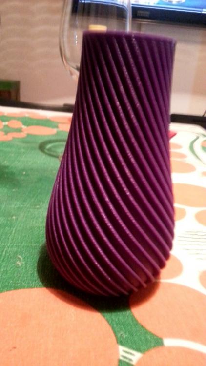

lo ho stampato e la stampante ha fatto un ottimo lavoro davvero stampato bene nessun difetto e molto liscio...sembra tornito!!!! il problema e' che ho sbagliato io le misure e il foro deve essere da 21...ops! l'altezza va migliorata e' troppo basso...deve essere piu' alto di 25mm ma va bene cosi' perche' basta spessorarlo, se uso bobine con il foro piu' piccolo uscirebbe di piu' e guadagnerebbe in altezza..quindi lo lascerei cosi'. domanda se uso in repetier la funzione scala oggetto e lo ingrandisco??? stampato a velocita' di 120%...incredibile cosa puo' fare questa stampante economica e come lo puo' fare bene!(a volte). stampato a 240° inizio a pensare che i file che si trovano in rete a volte non sono corretti....questo pezzo lo ha stampato con una qualita' che rasenta la perfezione...sono stupefatto! -

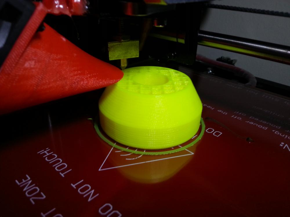

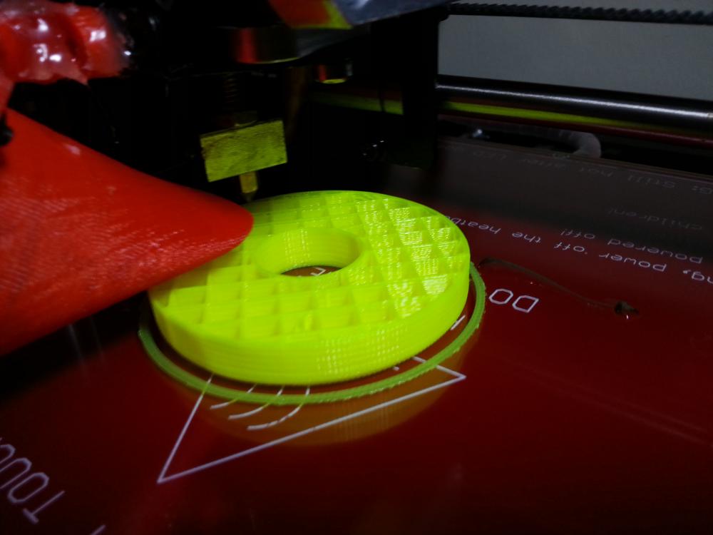

wow... lo stampo subito...infil 20%??? lo sto stampando infil 20% 0.2 layer colore giallo quasi fluo -

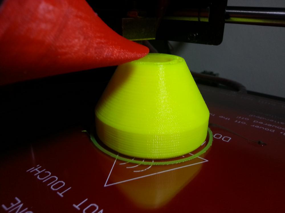

una roba del genere...la distanza tra le pareti del porta bobina e' larga 113 circa, con questo sistema si possono montare anche altre bobine diverse... la bobina e' larga circa 113 -

adryzz per caso hai stampato delle ruote coniche da usare sulle bobine koperfil??? hai il file? io sto usando il tubo bianco in dotazione da 20mm...ma ci balla di brutto h fatto un po' di giri di cartone e ho ricoperto con lo scotch tanto per fare ua cosa al vlo... -

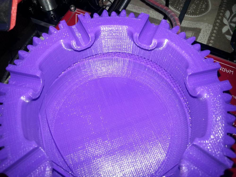

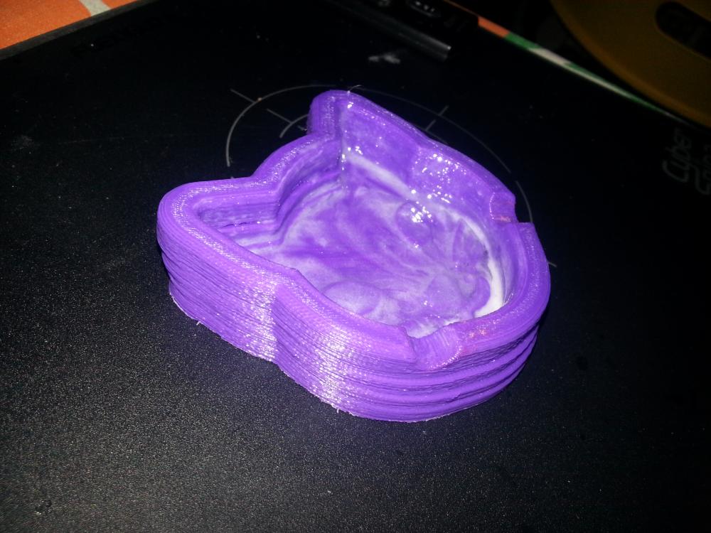

la cinghia e' bella stretta (tutte e due) , fili in giro non ne ho che potrebbero prendere dentro, tra l'altro anche un altro posacenere me l'ha fatto storto, ma penso sia colpa di slicer, si vede che ho variato parametri per sbaglio...oggi ho controllato e in effetti erano sbagliati! ora sto facendo un pezzo di prova e lo sto stampando a 190°!!!! sembra non ci siano piu' problemi.........bhooooooooooooooo p.s. adryzz interesserebbe anche a me il file dei tuoi cuscinetti... il posacenere gatto viola lo ha fatto spostato a scalini.....i pezzi in bianco li sto stampando ora per vedere se lo fa ancora...pare di no, pero' fanno schifo il guscio e' tutto a saltelli...asse z di m! non vedo l'ora di testare le barre trapezie come si puo' fare per non fare sciogliere il pla nei posacenere? iio ho provato a metterci la colla bicomponente...come si vede in foto ma non e' diventata trasparente e' rimasta bianca... :( -

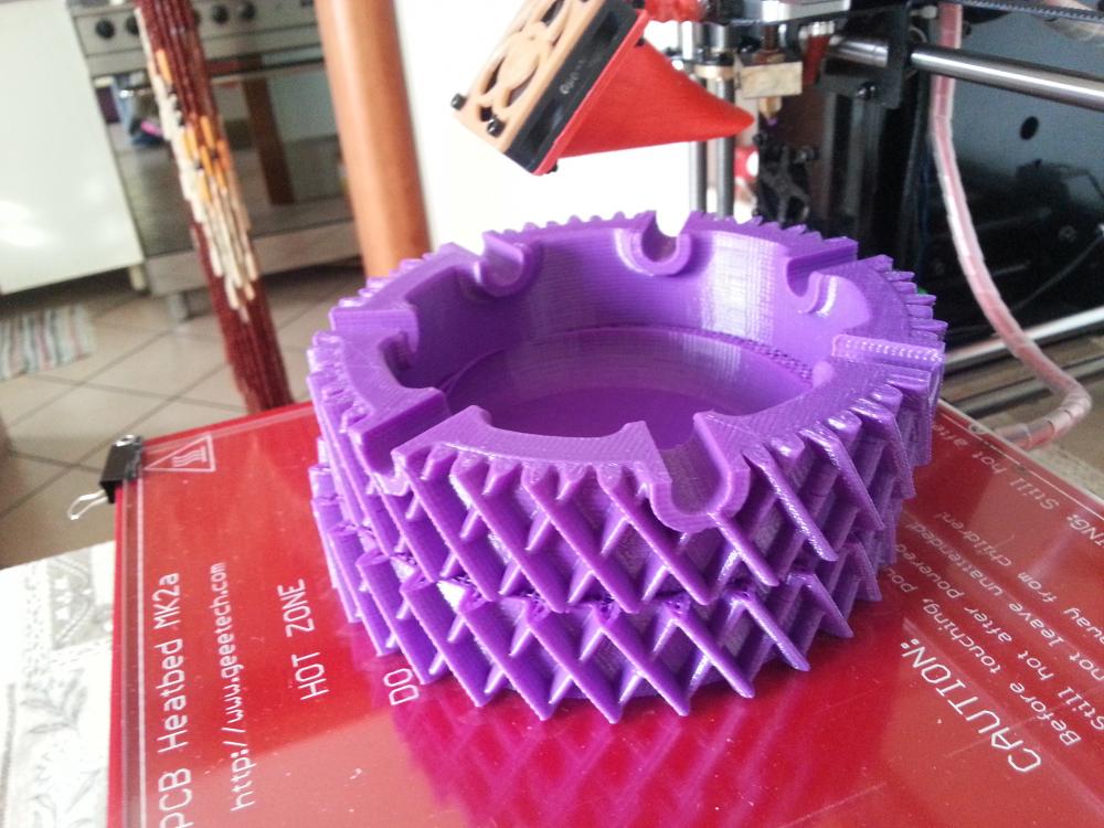

mi e' successa una cosa strana! stanotte l'ho lasciata accesa e andava bene, poi stamattina ho ritrovato questo...l'ha stampato spostato a cosa e' dovuto??? -

e ora si e' ritoppato? come faccio devo smontare tutto? -

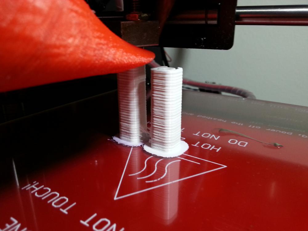

p.s. ho cambiato marca e colore di pla, sto stampando a 247° piano a 60° velocita' 73% sono 2 giorni che spreco stampate e ora va bene....devo stampare ad alta temperatura altrimenti si formano vuoti tra le righe...il filo poi non e' il massimo non arriva mai a 1.75mm, l'ho dovuto impostare a 1.63mm! con queste impostazioni sta stampando bene...fluido e pieno. p.s. il filo in questione l'ho comprato dal link che ha pubblicato adrizz tempo fa...ho comprato 1kg di viola, 1kg di verde e uno di bianco... le bobine sobo in cartone...fatte male, il filo costa eno ma non proprio di qualita' come quello che ho comprato su ebay...(con bobine in plastica). ho smadonnato a trovare settaggio ma ora pare stampi bene domani pubblico quelche foto. -
