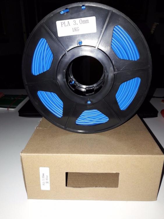

	geeetech prusa i3 mk8 pro B roberto milano sta arrivando ma...??roberto76milano ha risposto a roberto76milano nella discussione La mia prima stampante 3D ho una bobina da 1 kg di pla da 3mm colore blu solido, comprata per errore...a qualcuno interessa? chiedo quello che l'ho pagata 28 euro spedizione compresa

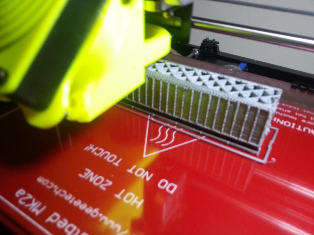

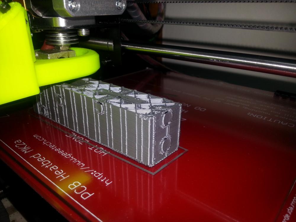

	geeetech prusa i3 mk8 pro B roberto milano sta arrivando ma...??roberto76milano ha risposto a roberto76milano nella discussione La mia prima stampante 3D si esatto e' l'infil che prosegue fuori dalla parete...cosa puo' essere? ma non e' piu' morbido? costa di piu'? e' respirabile? io ho provato diverse gradazioni secondo me per avere buona resistenza basta 15% ma 30% e' meglio puo' essere angolo overhang? oppure volume overlap???? e' a zero questo parametro

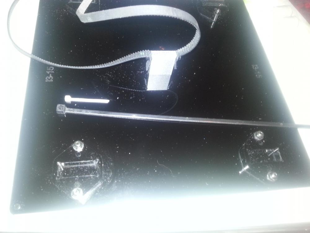

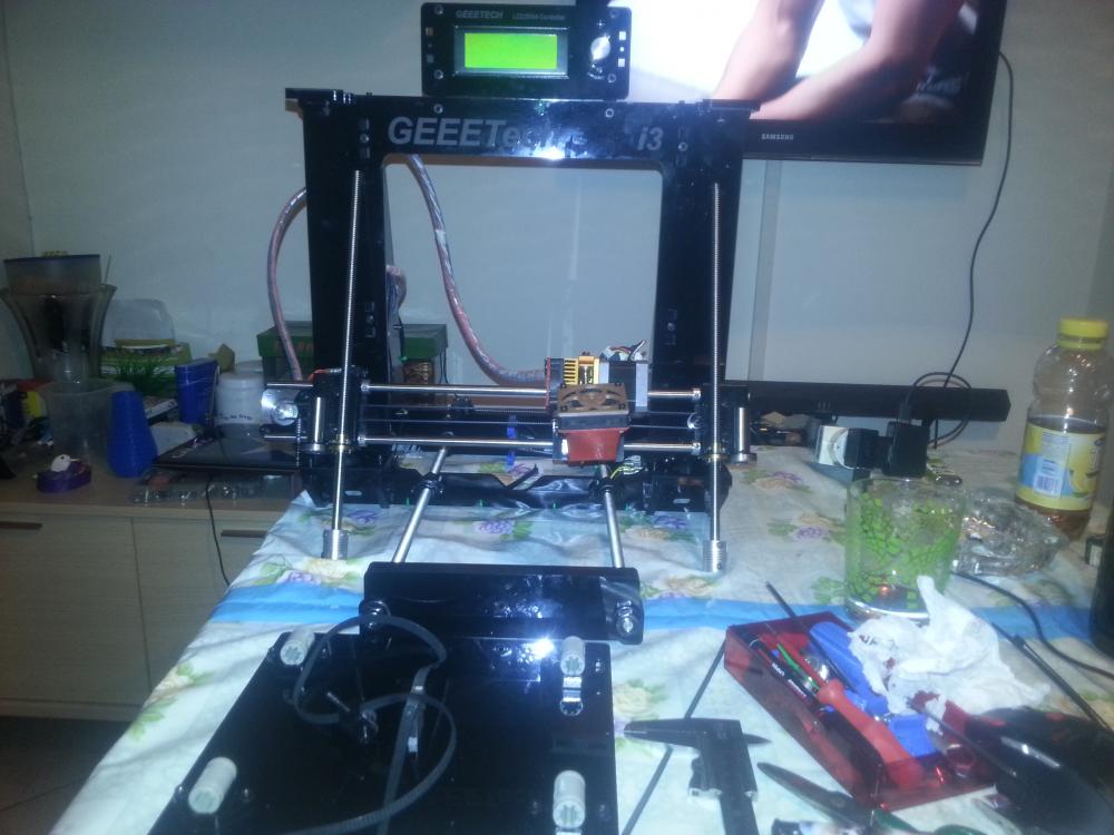

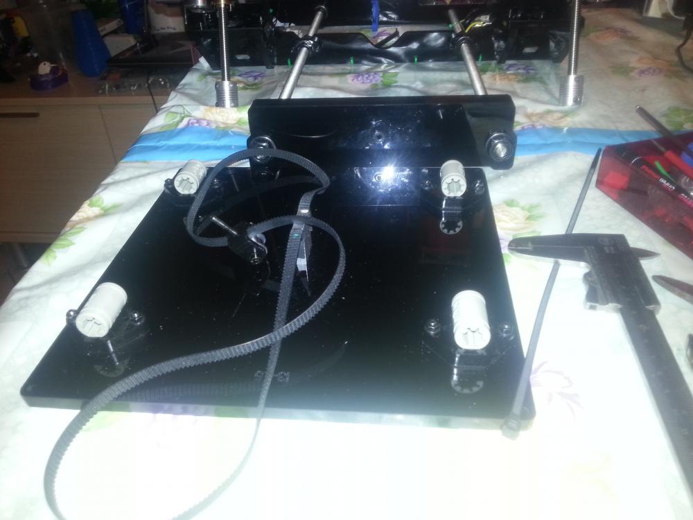

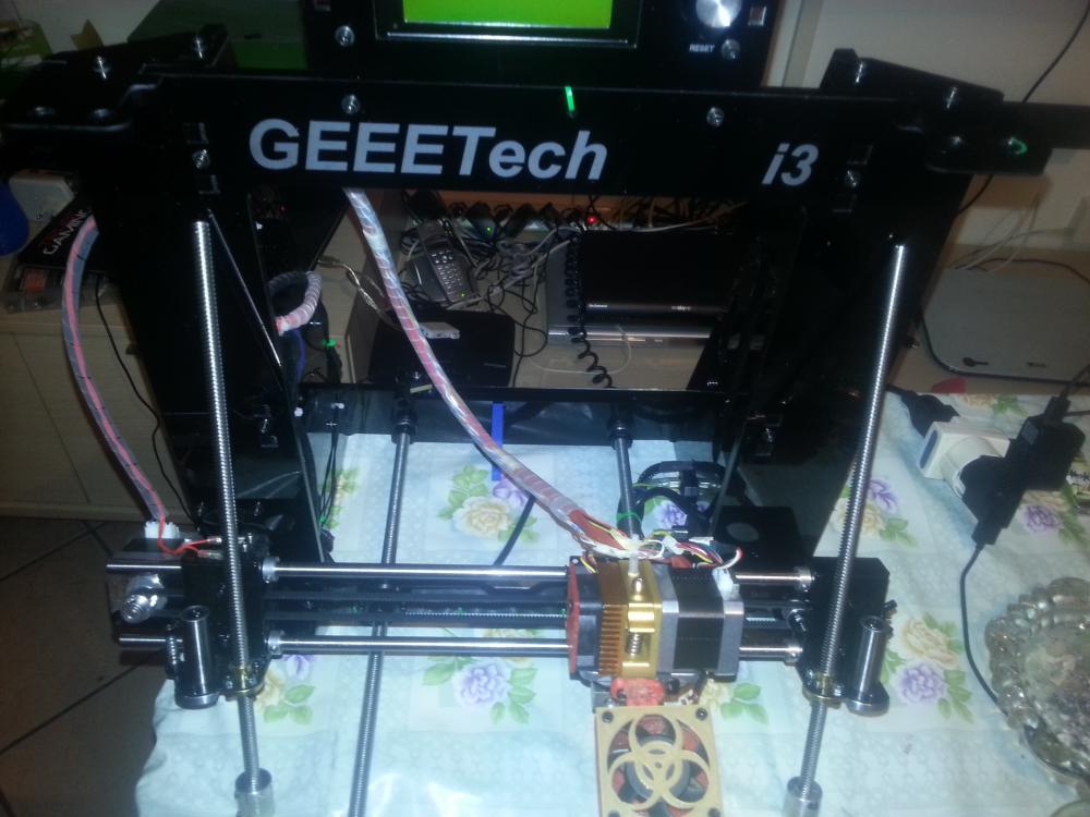

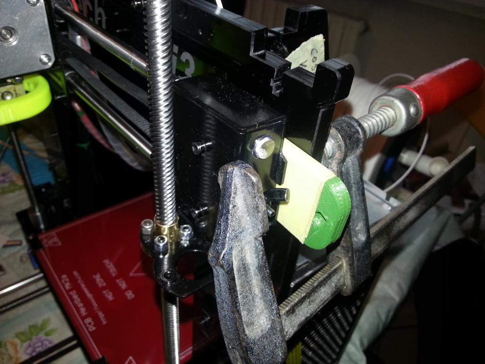

	geeetech prusa i3 mk8 pro B roberto milano sta arrivando ma...??roberto76milano ha risposto a roberto76milano nella discussione La mia prima stampante 3D hahaha no macche'...silenzio per non assillarvi! situazione peggiorata di molto! stampe orrende 2 giorni di regolazione al centesimo (sgarra di 5 o meno centesimi max su asse x), la smonto la rimonto nada stampe pessime cerchi ovali!!! rismonto controllo barre trapezie una e' storta! prendo misure e un cuscinetto asse z destro e' storto..lo raddrizzo, controllo, provo a stampare...nada! modifico supporti superiori dove entrano barre e barre liscie e mi accorgo che sono fuori misura.....(porc!%&(/%£!""$/())/%££$&/) smadonnate varie allargo i fori e riesco a far combaciare bene tutto in misura barre, barre filettate...ok...provo...stampa di merda!!! ok.... guardo il piano...e' imbarcato!! e' storto...il piano e' storto, le molle della regolazione verso destra sono meno compresse delle altre...domani lo smonto... il vetro nuovi crateri...!! ho anche costruito vari (4) convogliatori d'aria per raffreddare....buttati perche' non compatibili con la mia stampante!!! alla fine ne ho stampato uno con mooolti dubbi come precedenti post di me e adryzz, dato che pensavo che non avrebbe spinto molta aria (e non avevo una ventola da 60mm), l'ho stampato e ho stampato un adattatore e ci ho piazzato una ventola da...70mm!!!!!!!!!!! una di quelle ottime da pc una cooler master!!! l'ho provato...aria ne fa parecchia! poi...come al solito si fa tempo a parlare e i problemi arrivano...il motore asse z fatica...allora lo alzo e ora va bene....ma la cosa piu' rognosa e' che il motore estrusore non la finisce di scalciare...tic tac tic tac ecc ecc.. aia! avevo appena detto che non avevo problemi!!!!!!! grrr ok...modding!!! ho messo rondelle da 6mm e rondelloni grossi e fini...pare un 4 tempi ora...ma a volte scalcia, allora ho alzato la vref anche li...ma a volte molto di rado (solo quando aumento la velocita' di stampa oltre i 120mms e percorre lunghe distanze) lo fa ancora... domani cerchero' di capire perche' il piano e' storto....... p.s. stampo a mooolta meno temperatura di prima..anche 184 vedio che stampo

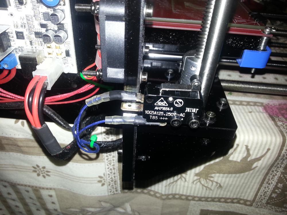

	geeetech prusa i3 mk8 pro B roberto milano sta arrivando ma...??roberto76milano ha risposto a roberto76milano nella discussione La mia prima stampante 3D un idea geniale..penso! e se per fare un auto spegnimento, mettiamo un interruttore sulla base anteriore del telaio del carrello, che quando a fine stampa il carrello esce in quella posizione spingendo sull'interruttore la spegne...!!! fattibile???? secondo me si puo' fare ed e' semplice e geniale! cosa ne pensate?

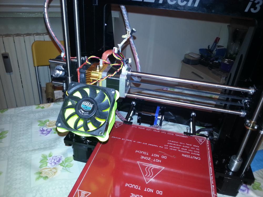

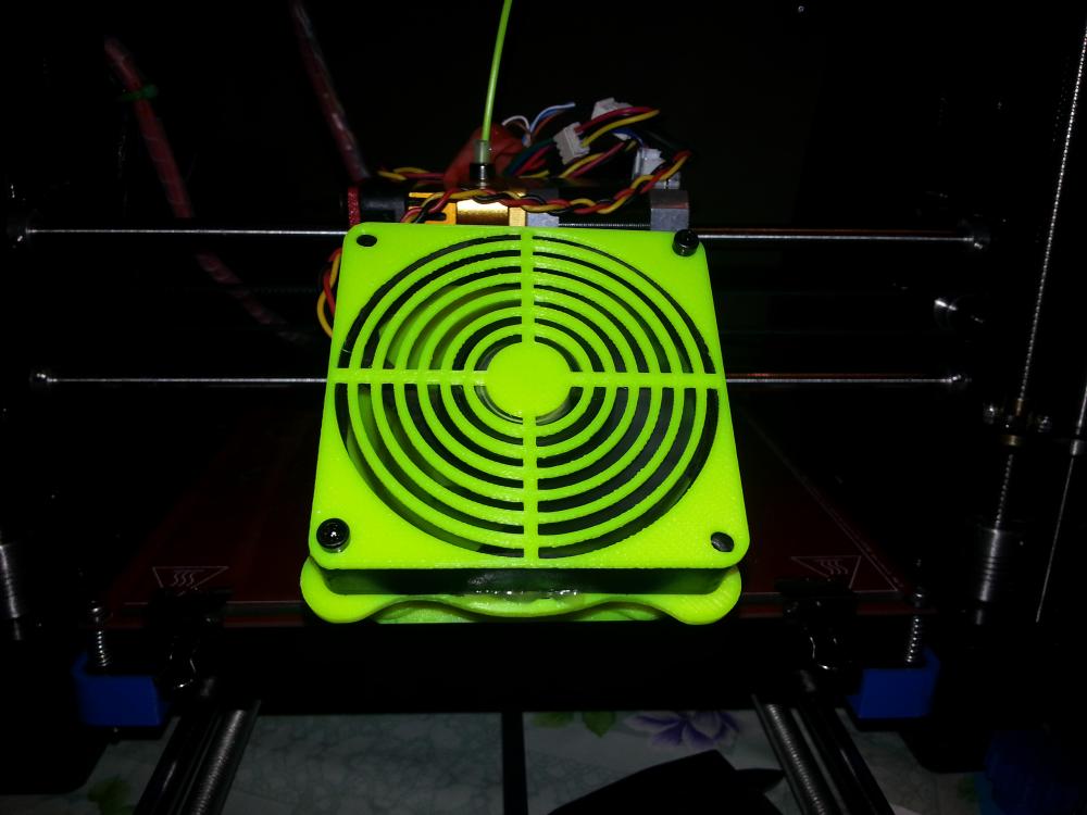

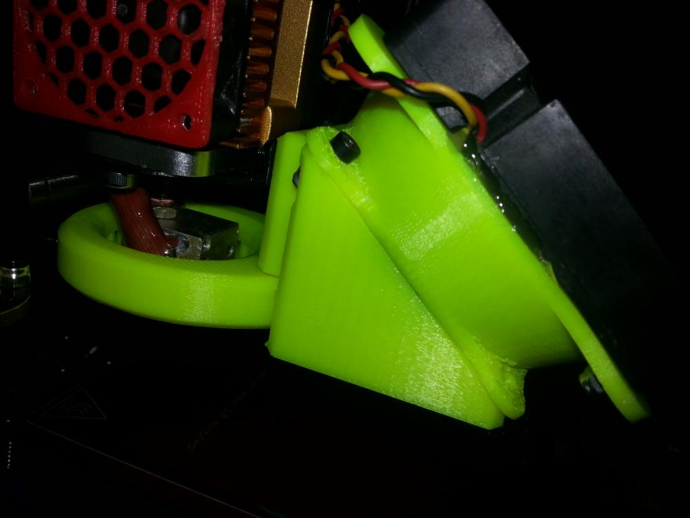

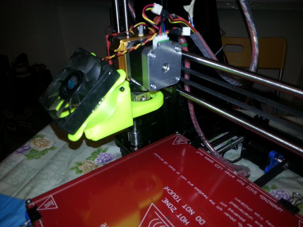

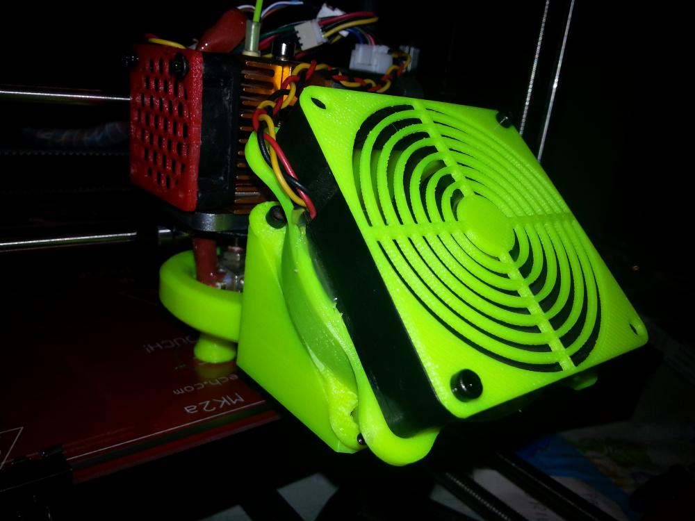

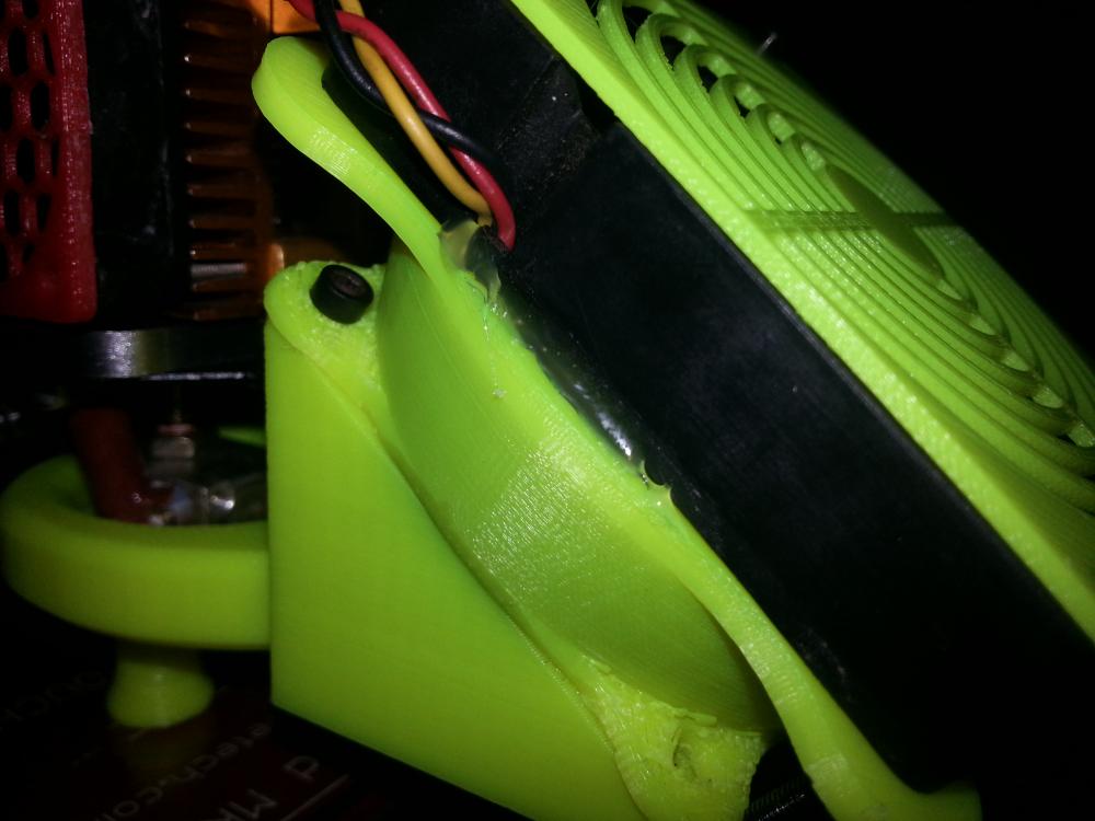

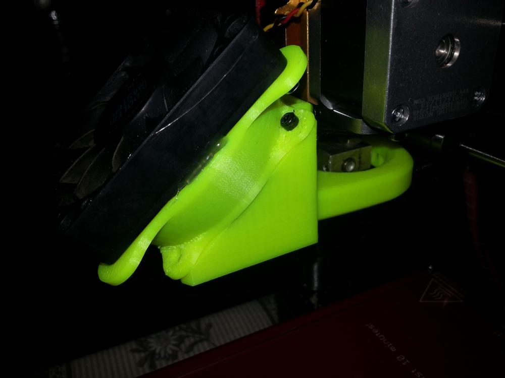

	geeetech prusa i3 mk8 pro B roberto milano sta arrivando ma...??roberto76milano ha risposto a roberto76milano nella discussione La mia prima stampante 3D mi si e' rotto il supporto ventola di raffreddamento per il pla....il problema con quella che usavo io e' che negli spostamenti prendeva dentro spesso nelle graffette che tengono il piatto, non e' che qualcuno ne disegna una tipo la mia ma che stia molto piu' alta?? insomma che abbia una forma di "J" con la ventola che rimane a 40° e abbia un beccuccio che fa aria dove si estrude... i foro di fissaggio sulla piastra sono a 25mm monto ventola 50mm...

	geeetech prusa i3 mk8 pro B roberto milano sta arrivando ma...??roberto76milano ha risposto a roberto76milano nella discussione La mia prima stampante 3D serve per raffreddare il pla appena uscito cosi' si solidifica prima, la colleghi al connettore PWM-FAN

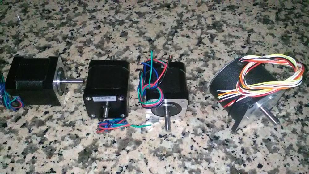

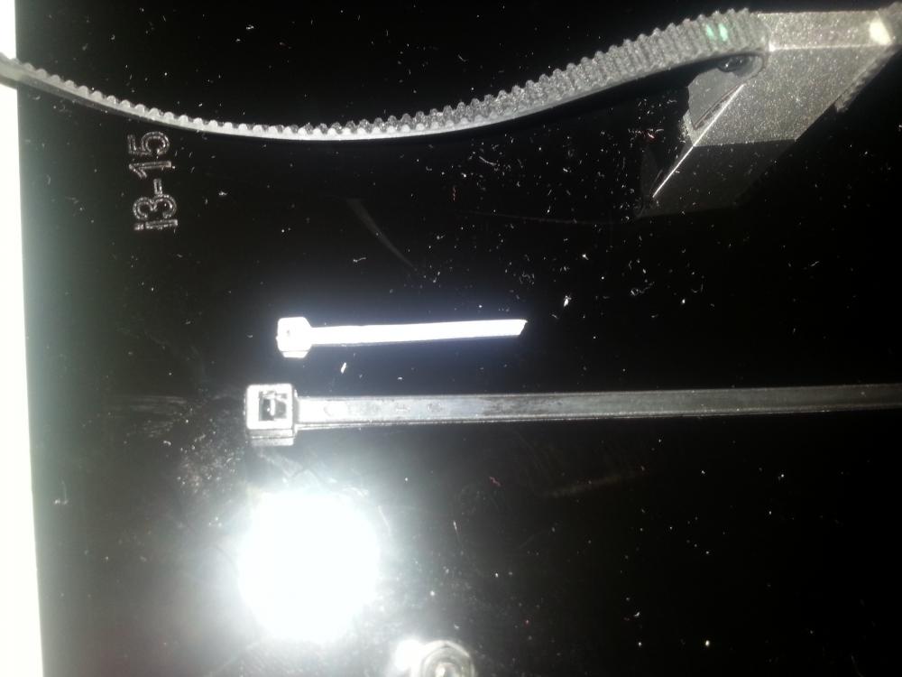

	geeetech prusa i3 mk8 pro B roberto milano sta arrivando ma...??roberto76milano ha risposto a roberto76milano nella discussione La mia prima stampante 3D no nessun rumore comunque vedo che estrudi poco, io alzerei un po'... ho montato i motori che dicevo...calzano come un guanto e ho anche messo i cuscinetti ignus sul carrello, come avevo detto precedentemente ho allargato i fori del carrello y e ho messo fascette di grandi dimensioni...secondo me il giusto compromesso perche' non appesantisci, fissi molto bene e lasci comunque un po' di morbidezza, con i supporti era troppo rigido e costretto a traiettorie troppo precise per queste stampanti che torcono parecchio. ora non mi rimane che provare i driver e tare la eeprom con il giusto settaggio...il problema sono i connettori, li dovrei tagliare e saldare i fili, ma prima di farlo inserisco i fili dentro i connettori dopo averli stagnati un po' giusto per vedere che sia ok. se tutto funziona bene allora eseguo taglio e saldatura definitiva......
	geeetech prusa i3 mk8 pro B roberto milano sta arrivando ma...??roberto76milano ha risposto a roberto76milano nella discussione La mia prima stampante 3D modifica fatta...ho dovuto forare il corpo del micro (prima l'ho smontato per vedere se ci stava spazio) per fissarl come se fosse quello originale...ci sta'!!! ora mi manca da fare la camma che va a schiacciarlo ma aspetto ispirazione...ehheh contatti saldati con termo retraibile p.s. regge 10 A!!!!!

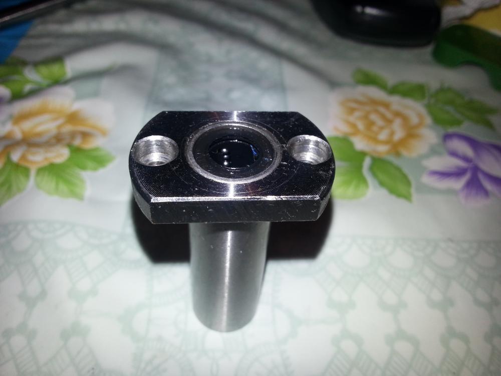

	geeetech prusa i3 mk8 pro B roberto milano sta arrivando ma...??roberto76milano ha risposto a roberto76milano nella discussione La mia prima stampante 3D boccole? o cuscinetti? prendi le misure con il calibro o falle rotolare su un vetro vanno liscie?

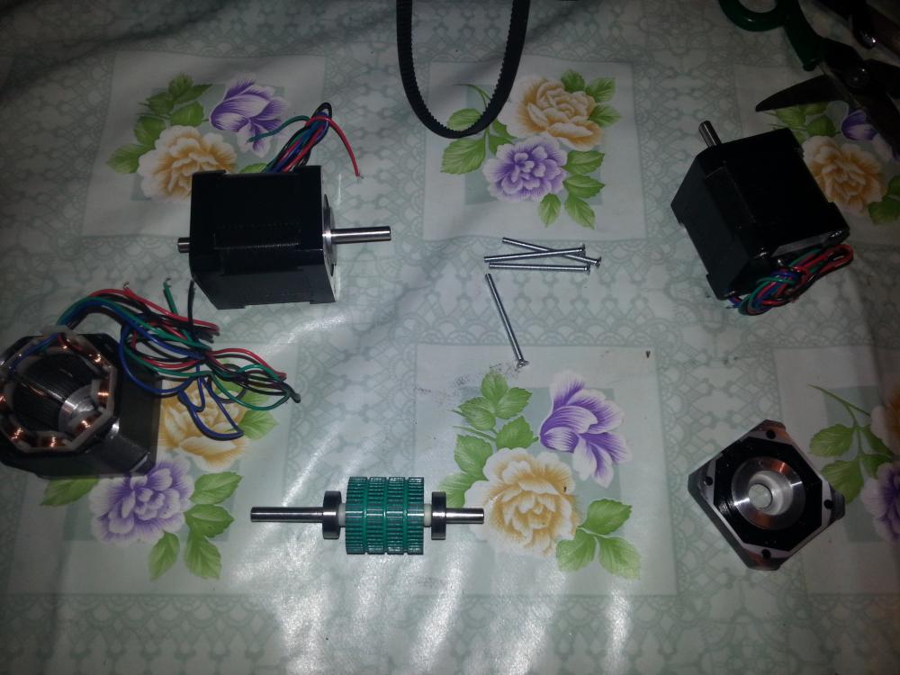

	geeetech prusa i3 mk8 pro B roberto milano sta arrivando ma...??roberto76milano ha risposto a roberto76milano nella discussione La mia prima stampante 3D up grade!!!! anzi...super upgrade! mi sono ricordato che a casa dei miei genitori ho questi motori....nuovi!!!! adryzzdice che sono ok! piu' potenti del doppio...domani sono dai miei li prendo su e...poi li collego vediamo se il driver regge!!!! VEXTA KL17H247-168-4B nema 17
