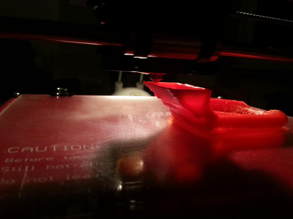

ok forse ho capito come aumentare altezza layer e quindi anche l'erogazione e il tempo di eseguzione, sto cercando di impostare correttamente il sostegno ma mi fa diventare matto, ho bisogno un sostegno in un foro da 15mm circa e mi fa diventare matto -

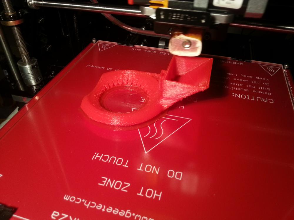

l'ho stampato a 80ms, estrusore 215°, 50° piatto.......come faccio a fare i supporti? -

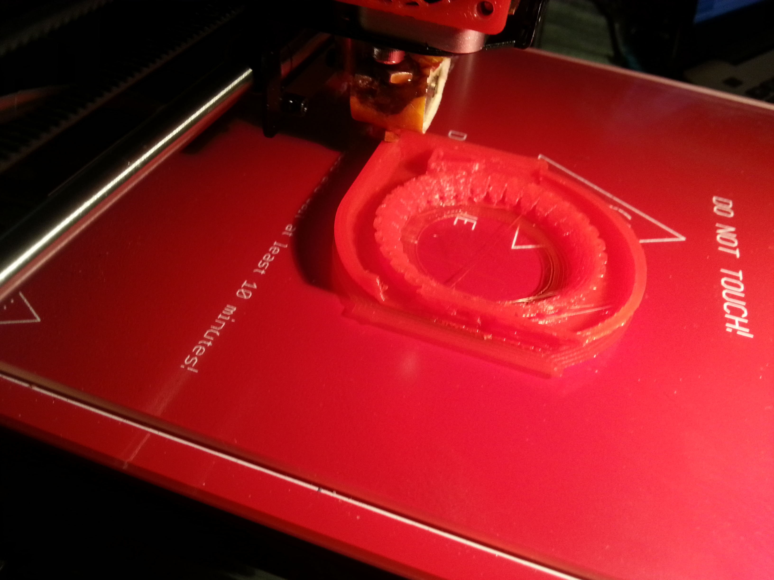

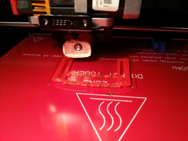

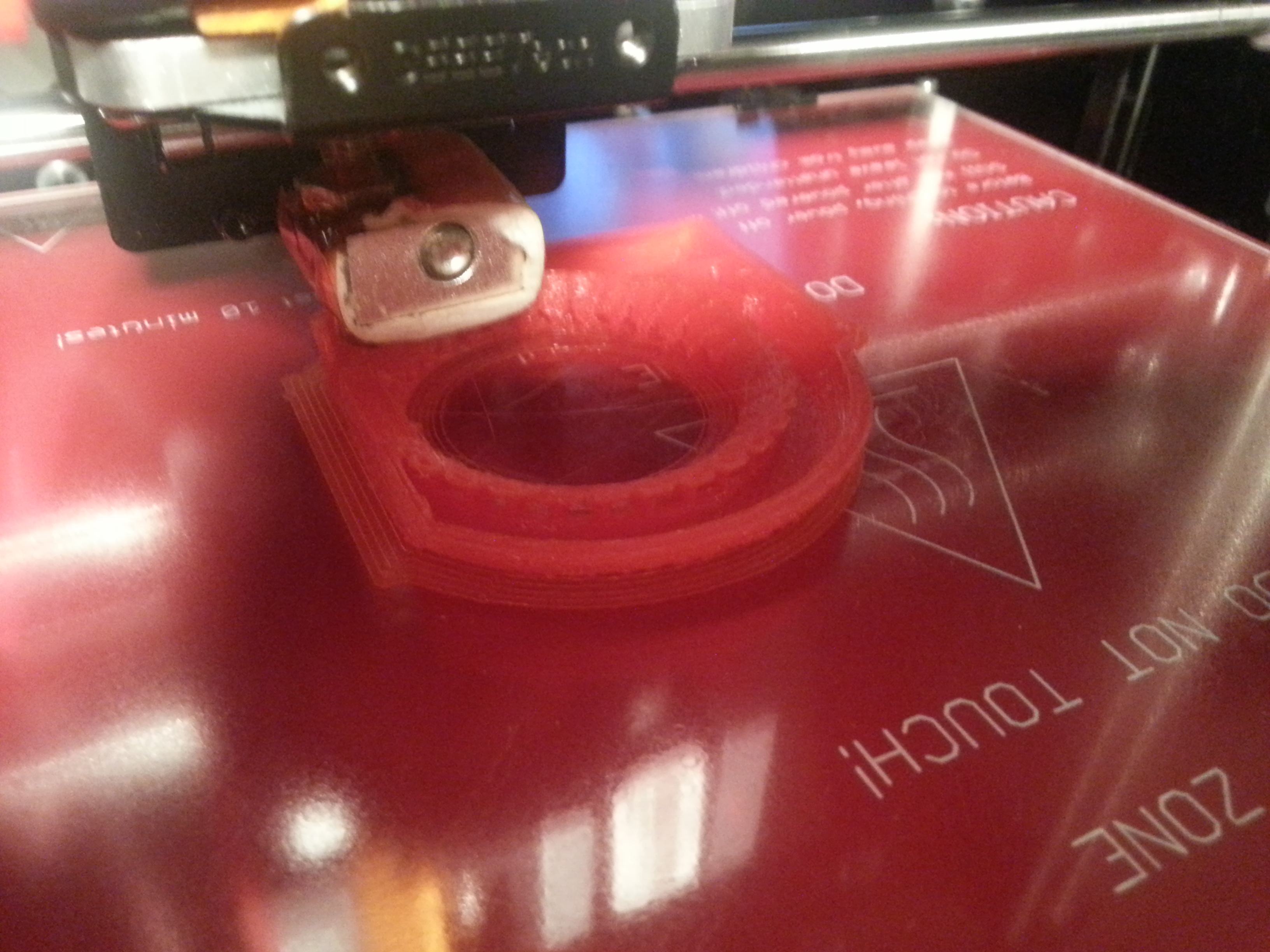

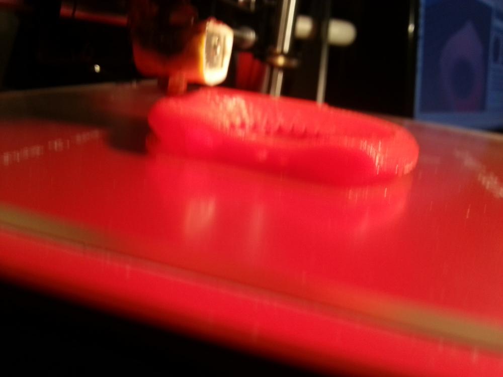

oggi faro' le prove della temperatura, il flusso a quanto lo metto? 100% oppure 105%? ieri sera e tutta la notte l'ho lasciata stampare ho voluto fare una prova a stampare da sd, questo e' il risultato ha stampato per 9 ore! purtroppo ho idea che doveva essere fatto con filamento flessibile..! pero' a parte un punto che e' caduto il filamento non e' venuto poi male.. -

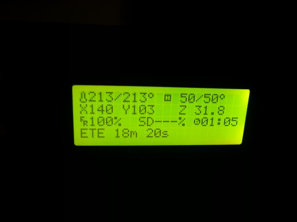

ho impostato a 4mms ma fa lo stesso bave....temperatura 216° piano 50° velocita' 100ms -

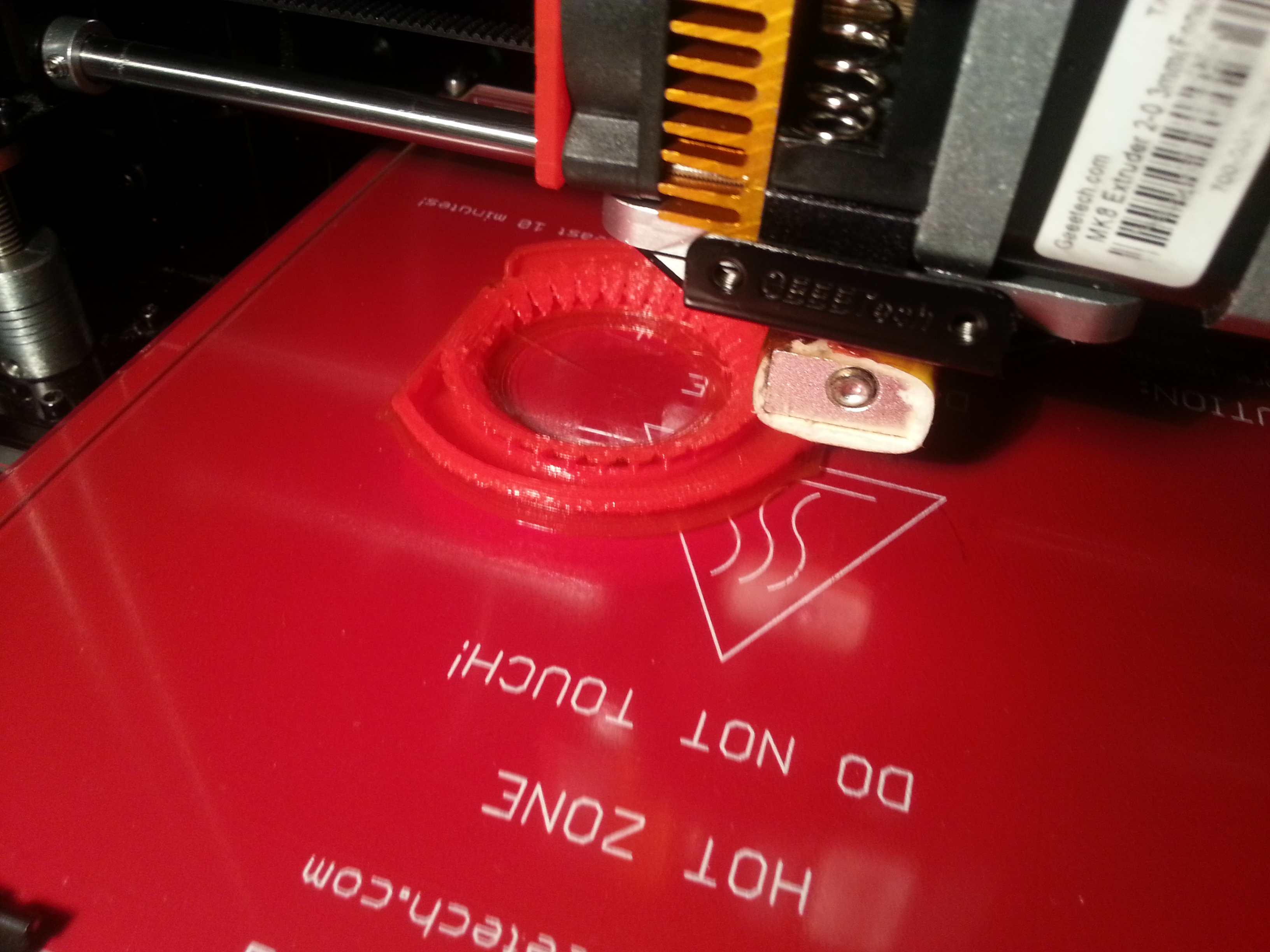

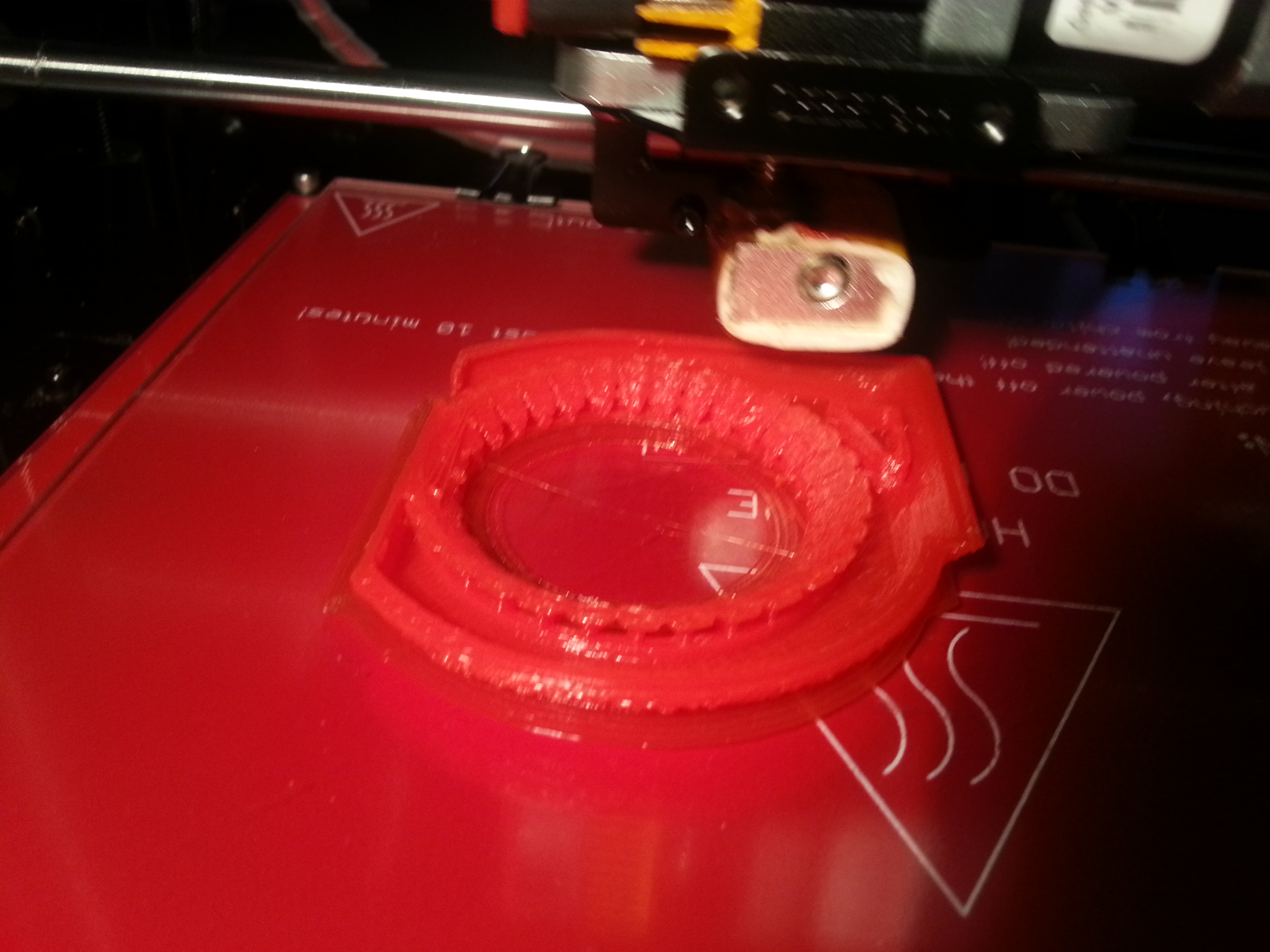

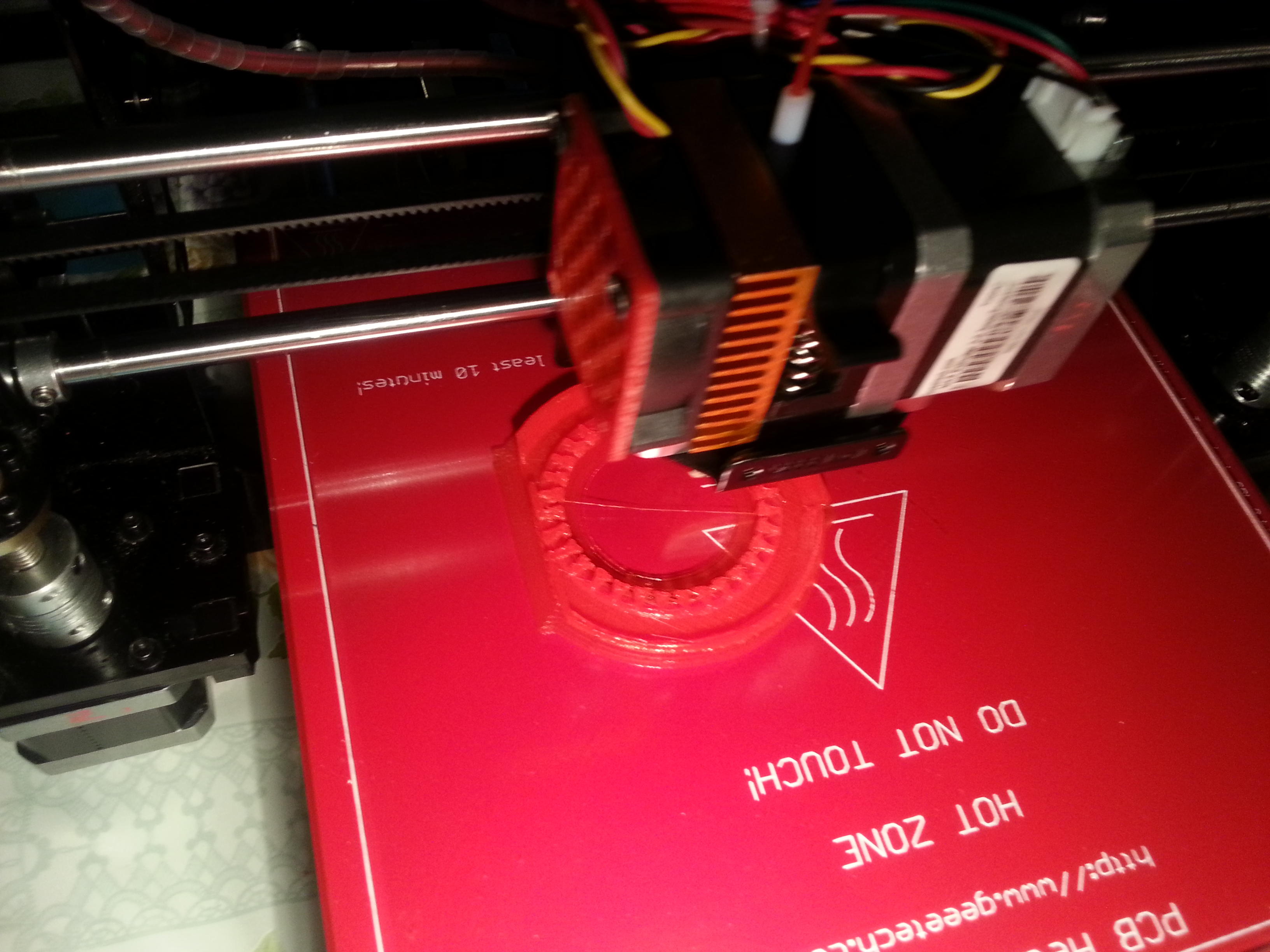

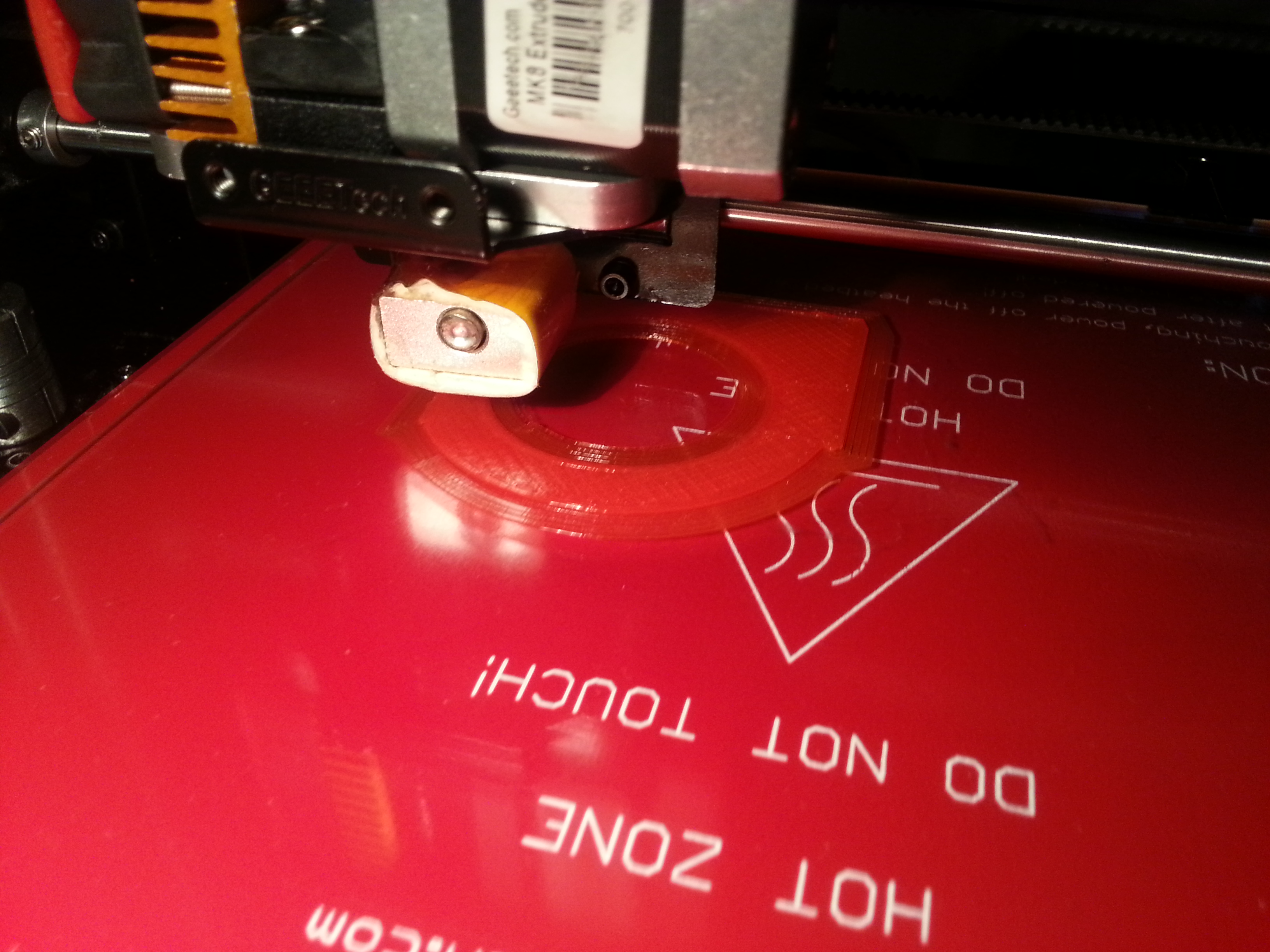

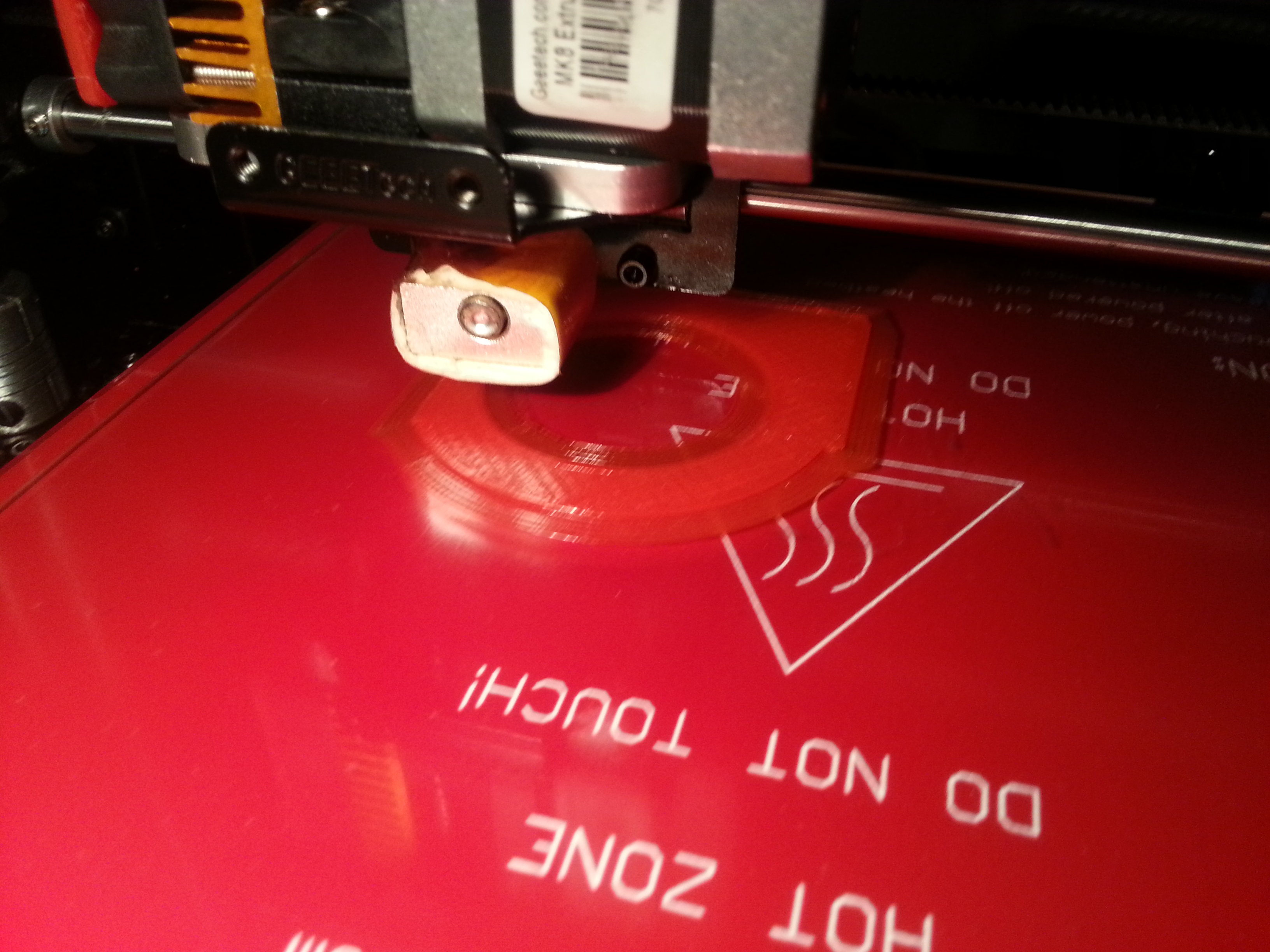

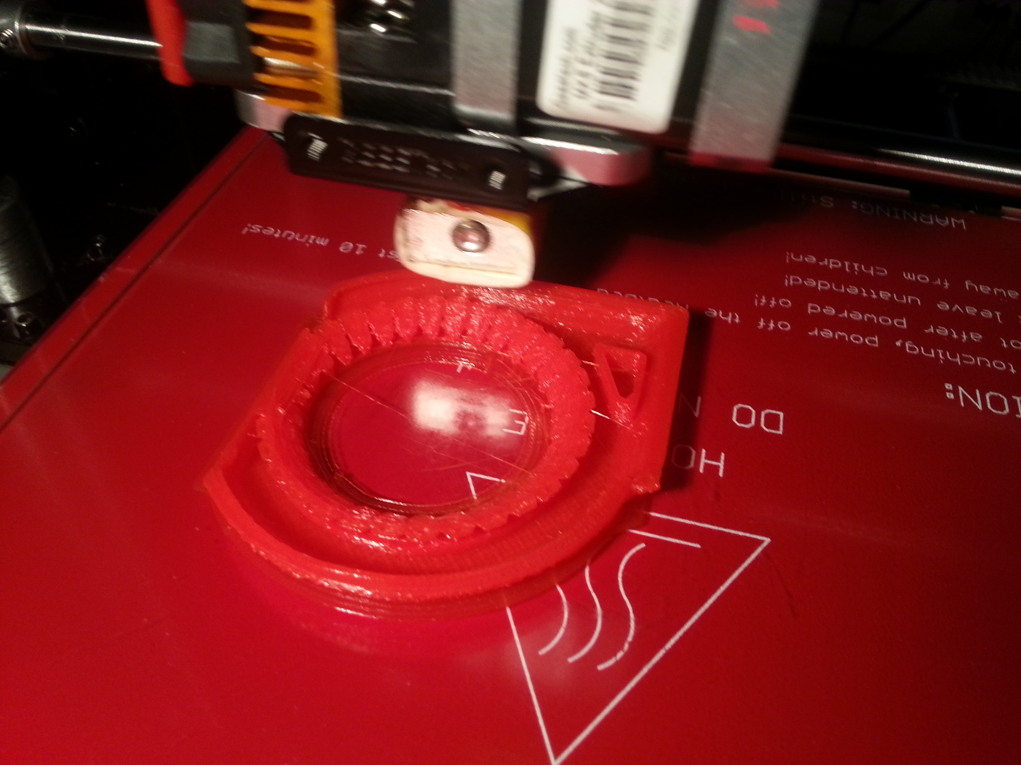

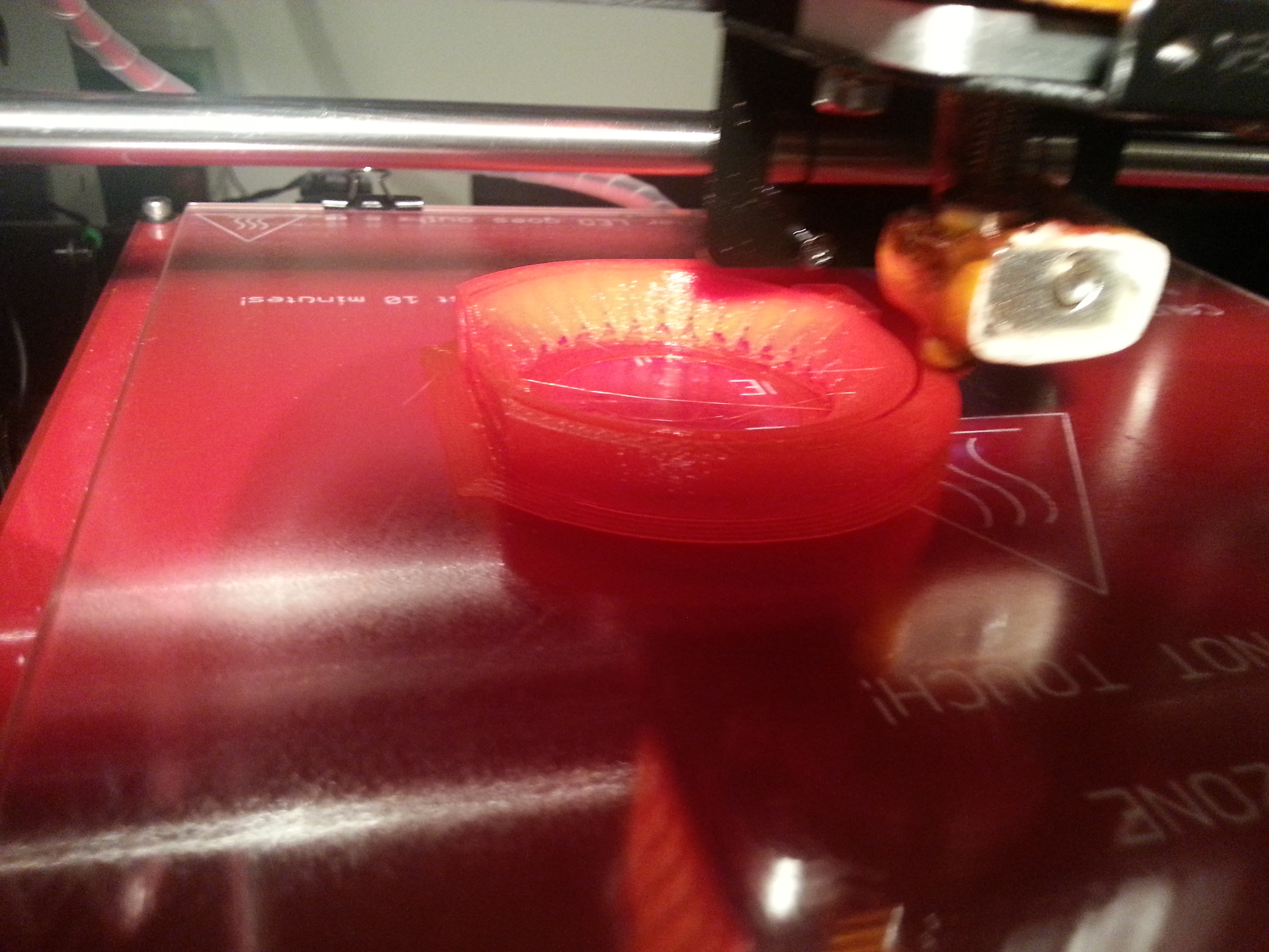

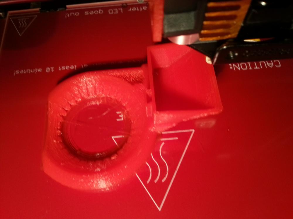

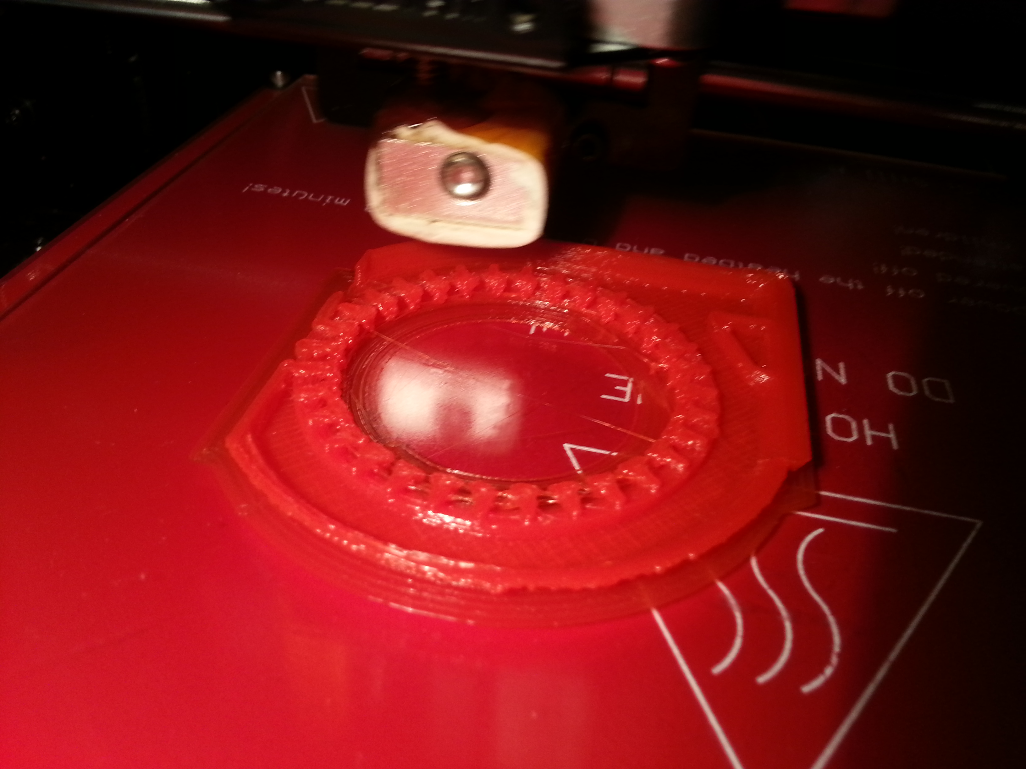

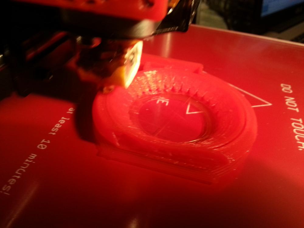

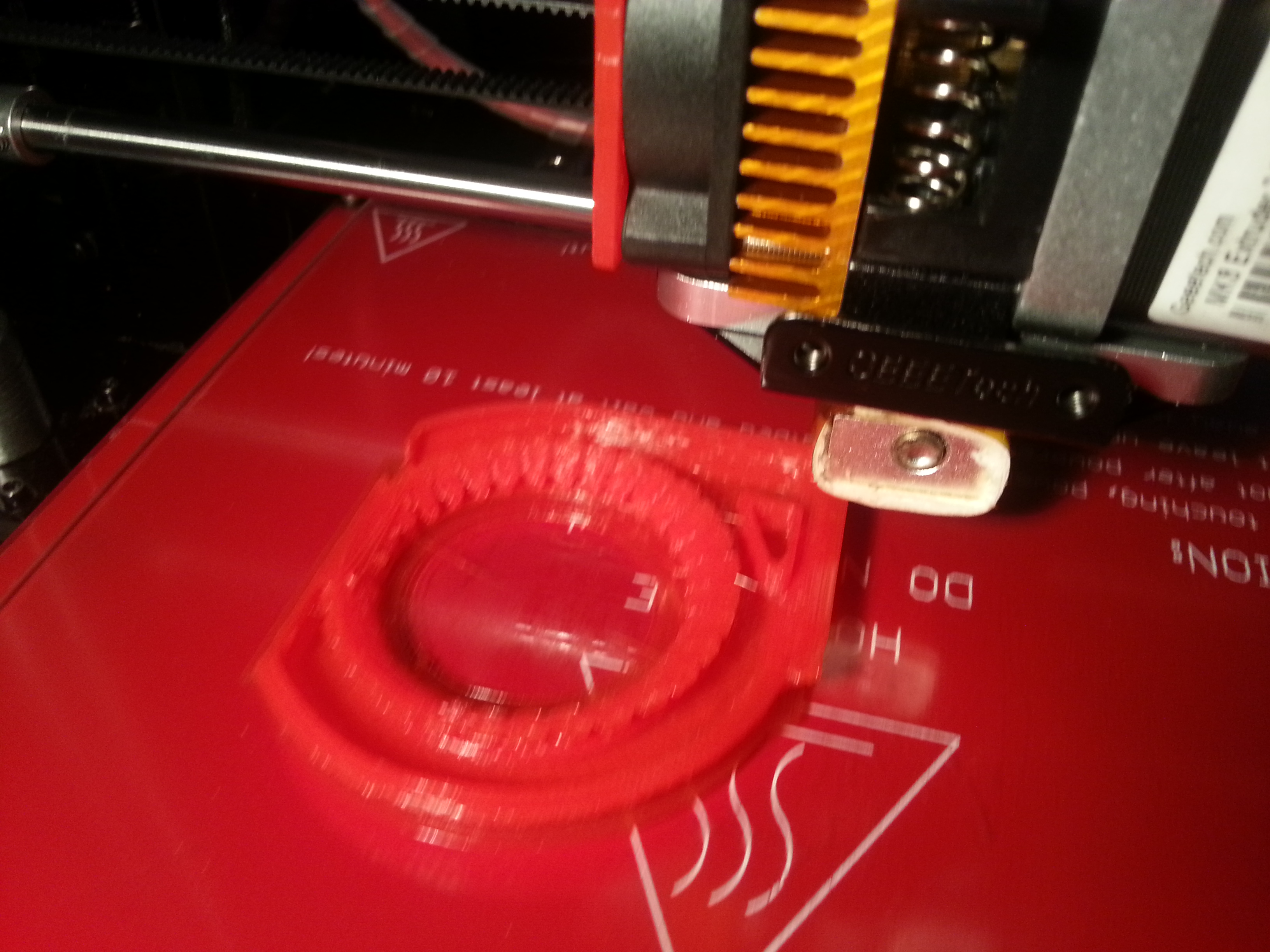

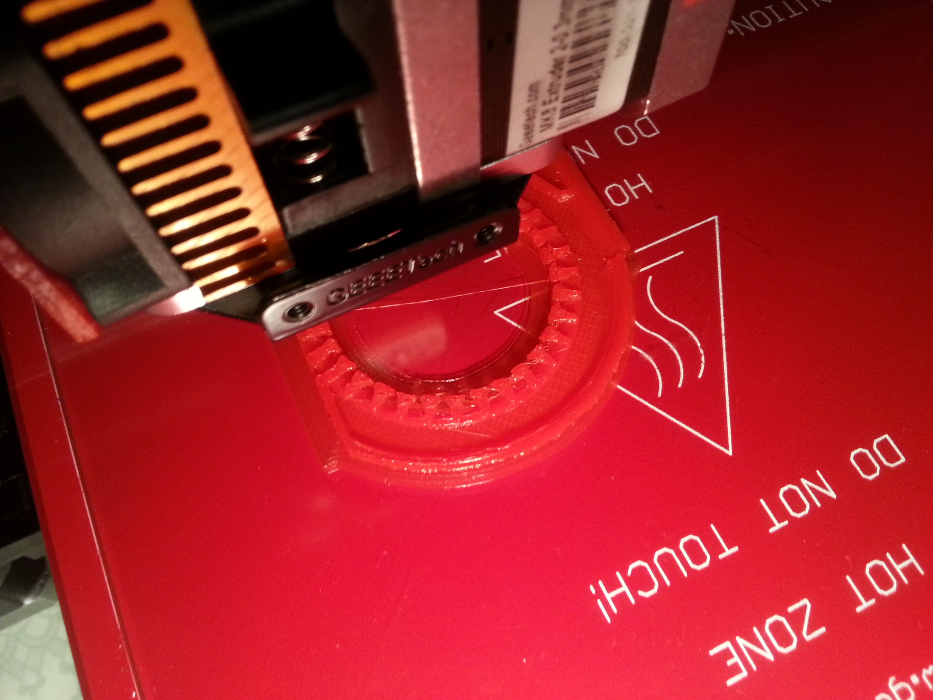

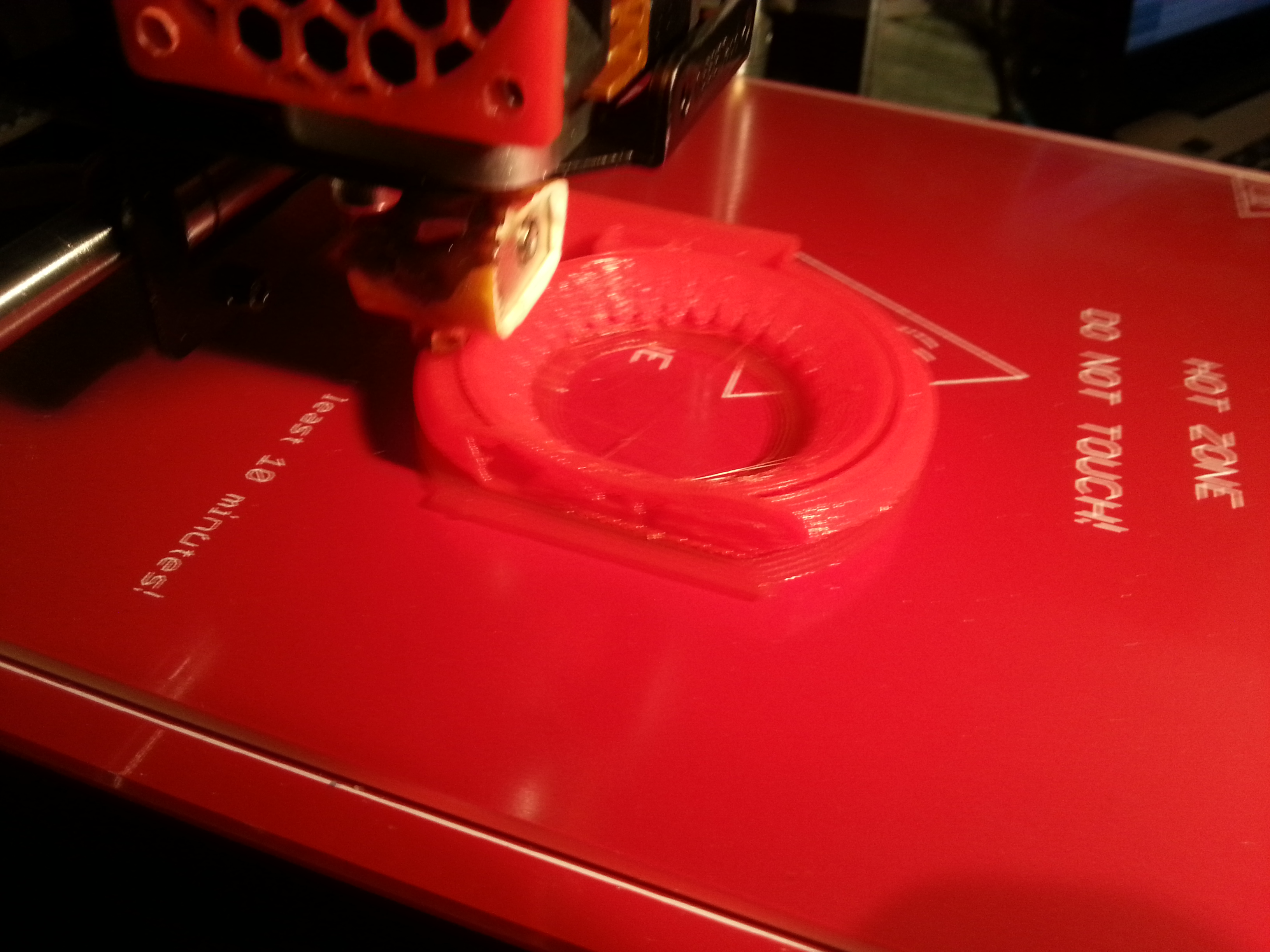

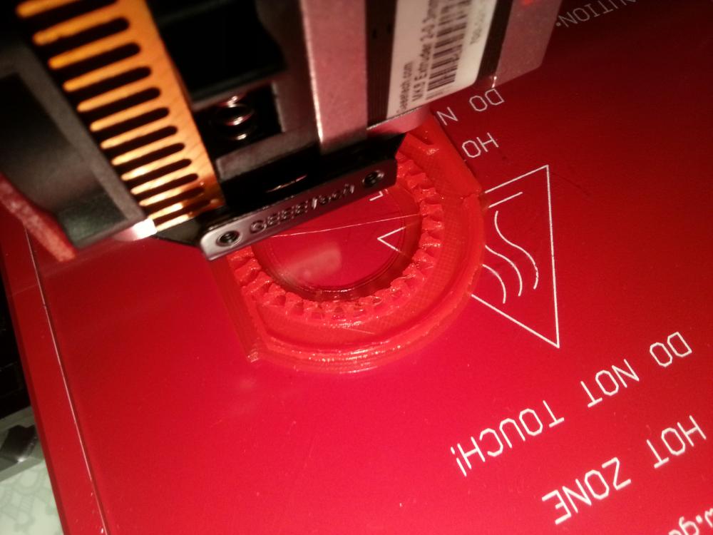

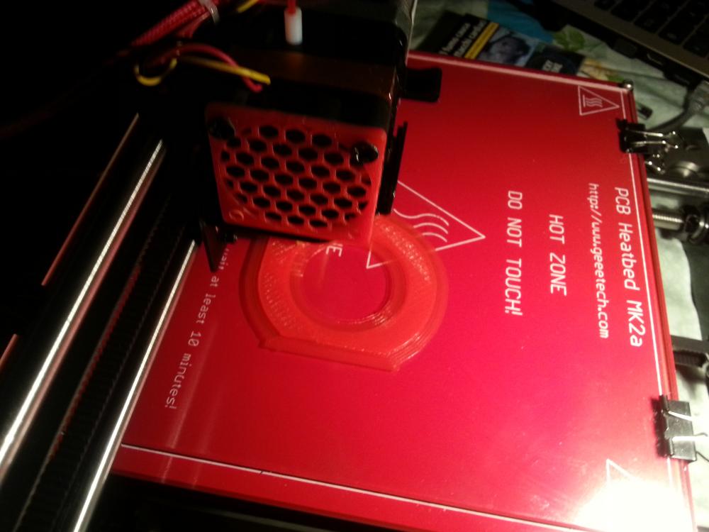

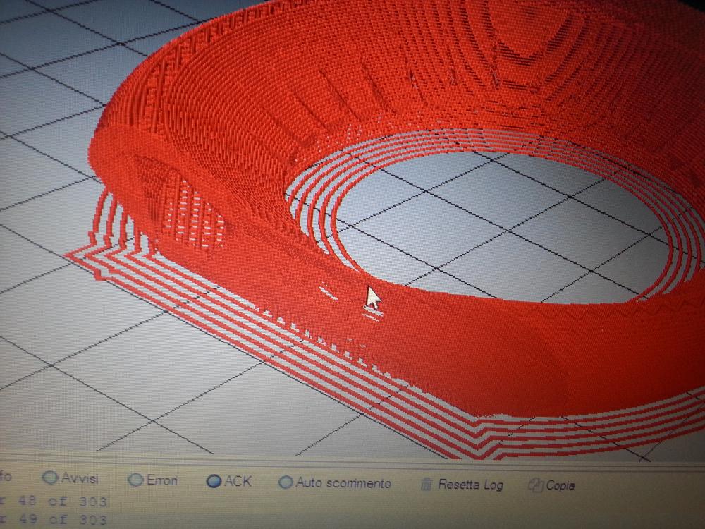

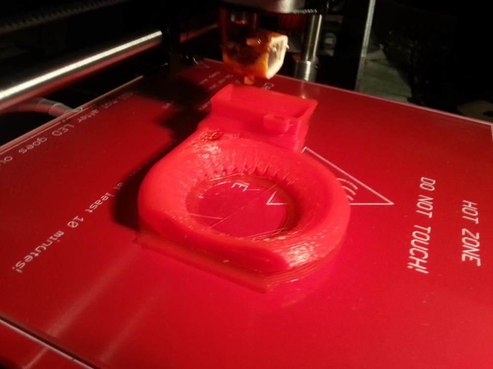

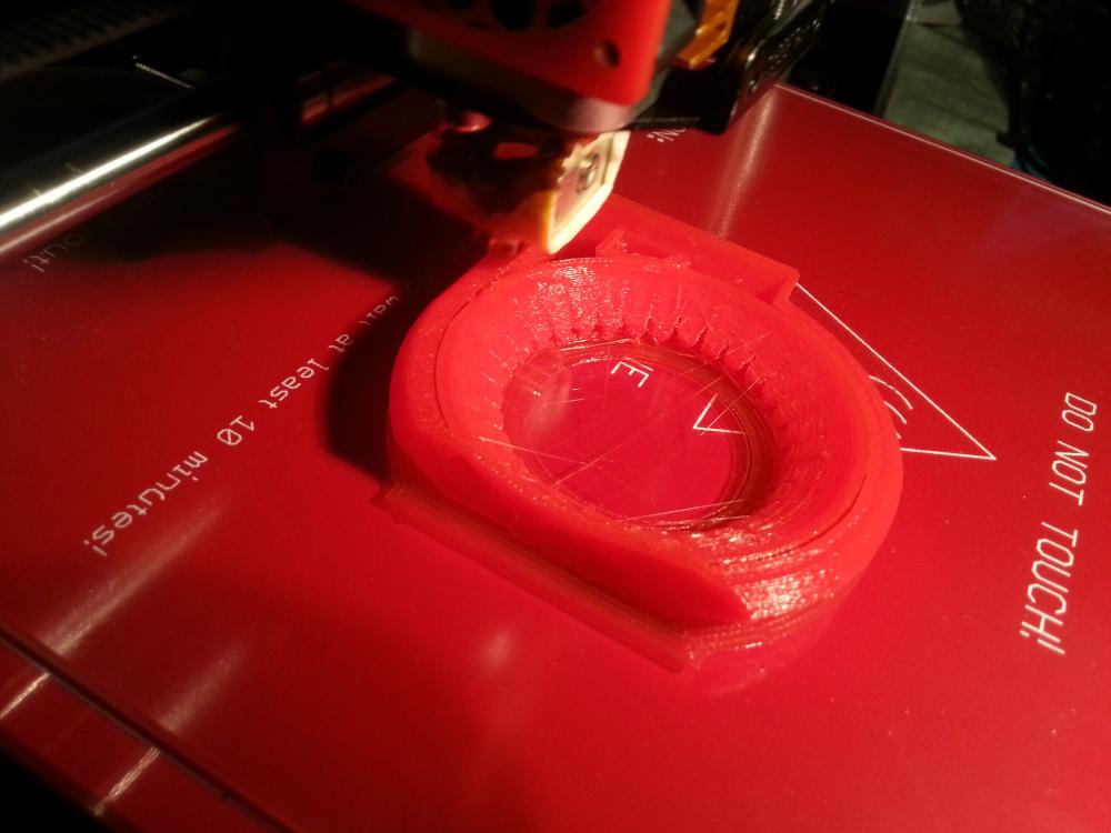

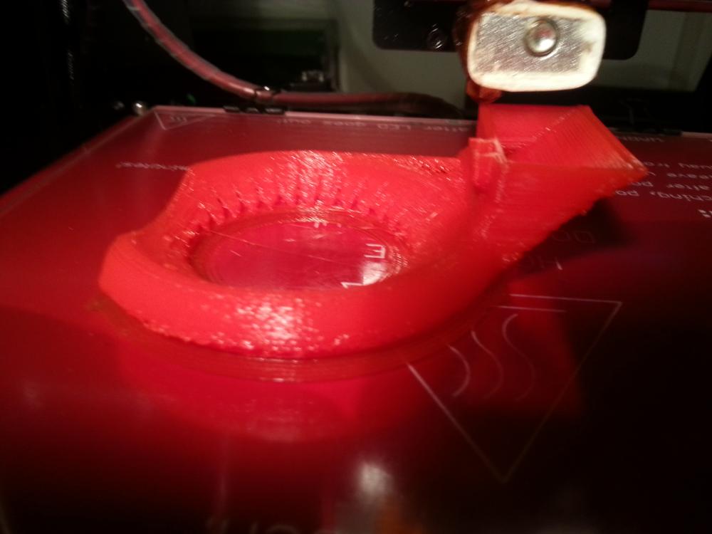

non penso siano fili di alto costo anche se li ho pagati 30 euro al kilo circa, comunque vada bisogna adattarsi a stampare al meglio con questi visto che ne ho molti kg della stessa marca. penso che per ora sia giusto cosi' perche' a volte e spesso butto via cose per errata partenza o errato disegno. comunque sono riuscito a costruire un convogliatore per ventola da 50mm e l'ho gia' assemblato a breve lo monto ma la staffa non va bene piu' avanti devo disegnarne una io con i fori a una distanza maggiore...non so ancora bene come fare il cavo la ventola e' da 12 volt 3 fili dove posso collegarla? p.s. non stampa benissimo, ci sono difetti e saltelli, pero' a guardare le foto in internet di chi ha messo di tingeverse questo convogliatore....e' stampato meglio il mio!!! sara' grezzo ma.....che soddisfazione!!!!!! come vedete nelle foto ho anche realizzato dei ricambi per al stampante, appena arrivano le viti trapezioidali li monto, con cuscinetti mi sembra meglio che sulla plastica o no? -

il caricatore in alluminio l'ho gia' preso sta per arrivare ;) altezza dal piano ho un foglio, il sensore ancora non lo ho e volendo ho in giro un telemecanique da 24 volt magari un giorno lo si puo' adattare...??? bho per ora mi gradirebbe riuscire a settarla al meglio cosi', anche per imparare poi per il resto si fara'... ora la ho impostata a 90ms e sto stampando appena finisco la stampa (un ferma porta) la impostero' cosi' e provero'. -

come non detto...continua a fare bave a quanto imposto la retrazione? ora e' a 90ms -

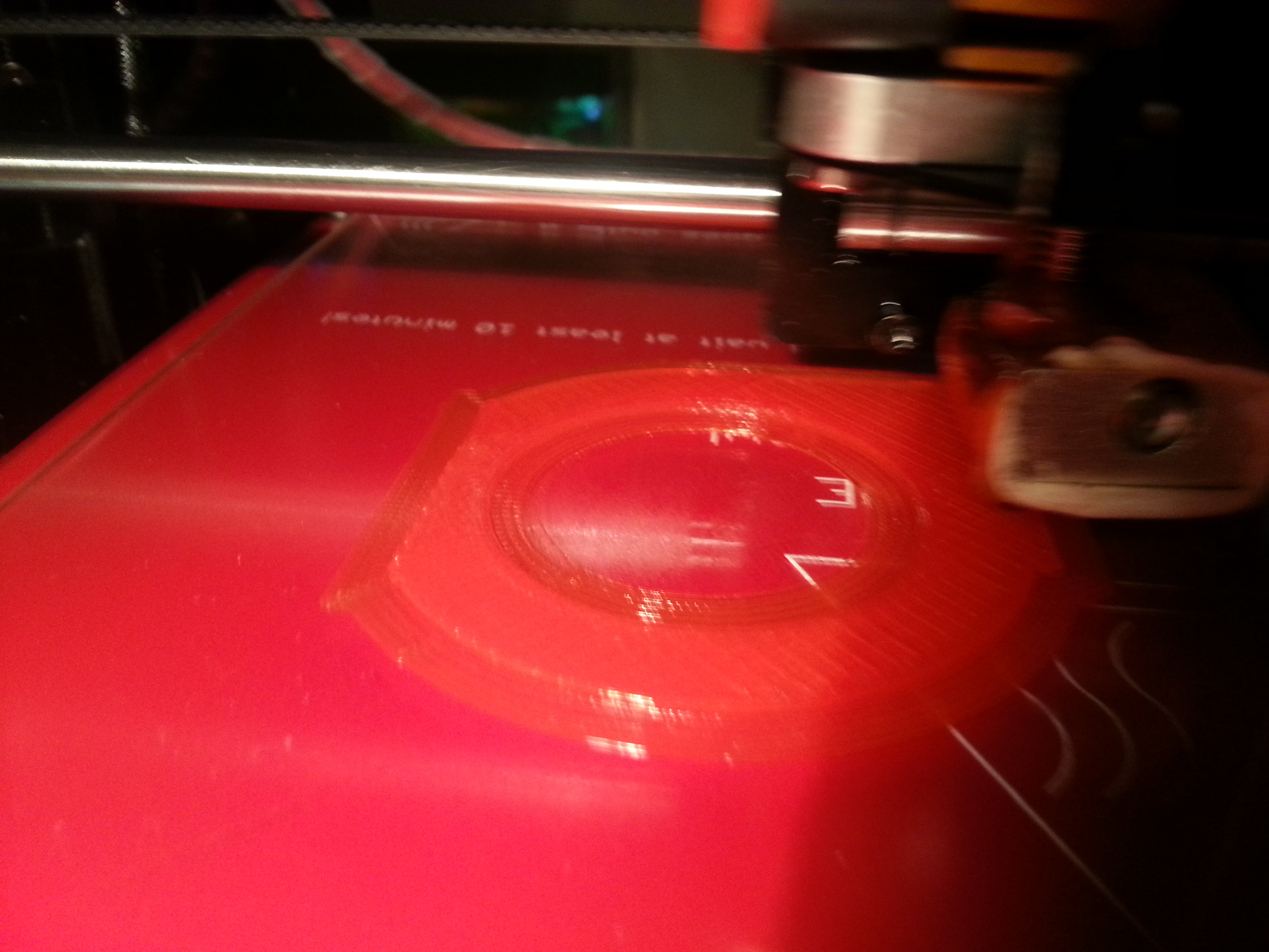

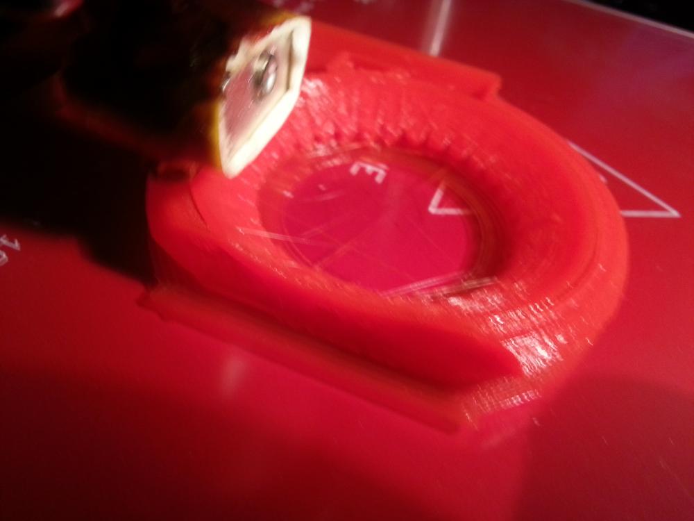

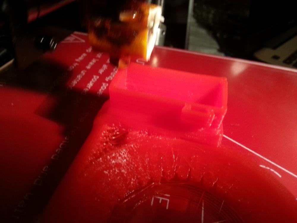

sbagliato volevo dire 205 gradi, ho stampato anche questo...assurdo mi e' venuto bene e l'ho gia' montato!!!! lo so e' solo provvisorio ma...l'ho fatto!!! p.s. ho letto sulla scatola della bobina del filo che secondo loro e' da stampare da 220° a 230° piatto da 70° a 100°...........??????????? sto provado a 220° e 70° e devo dire che stampa bene...bho! non fa piu' bave cosi' -

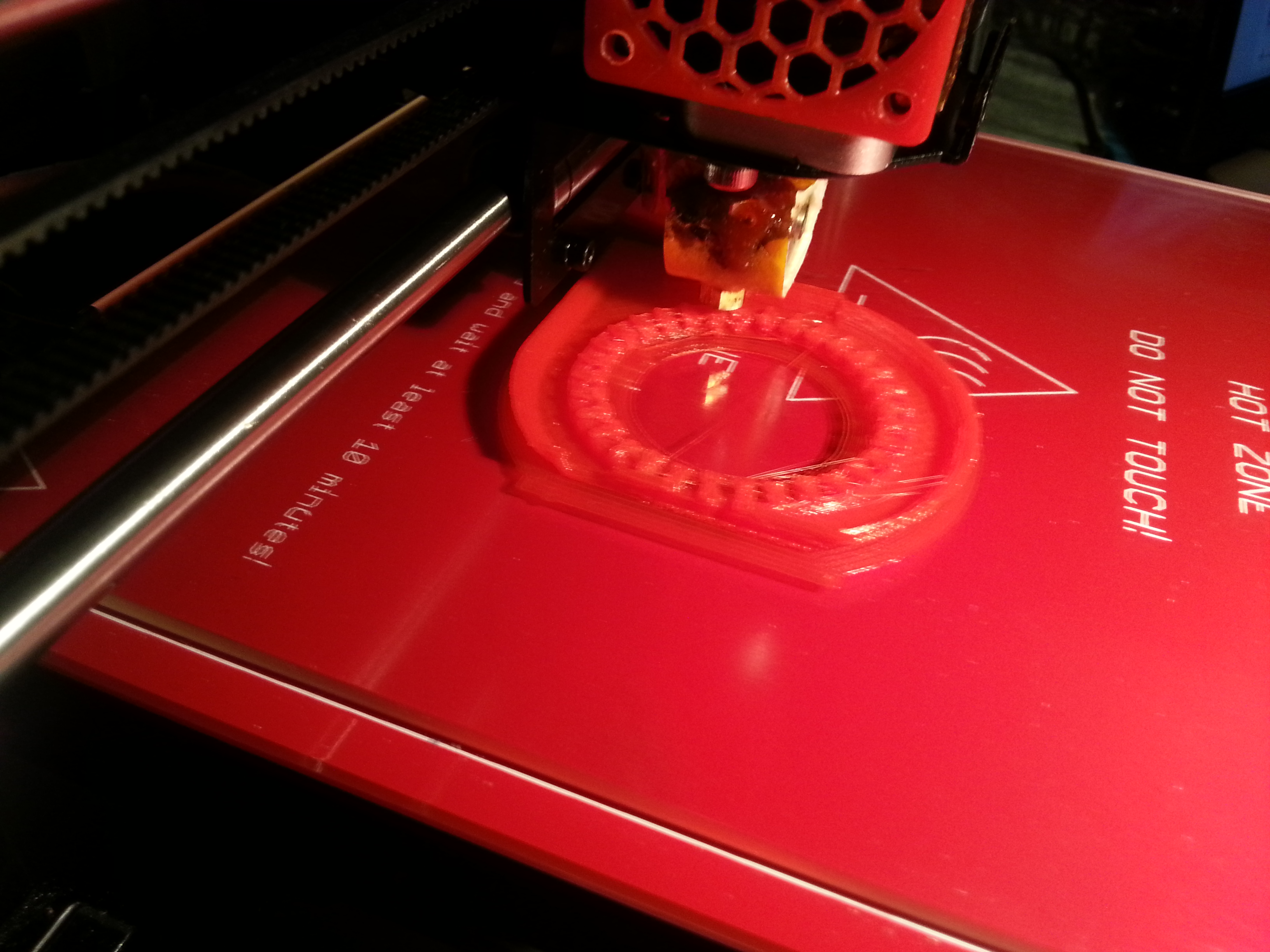

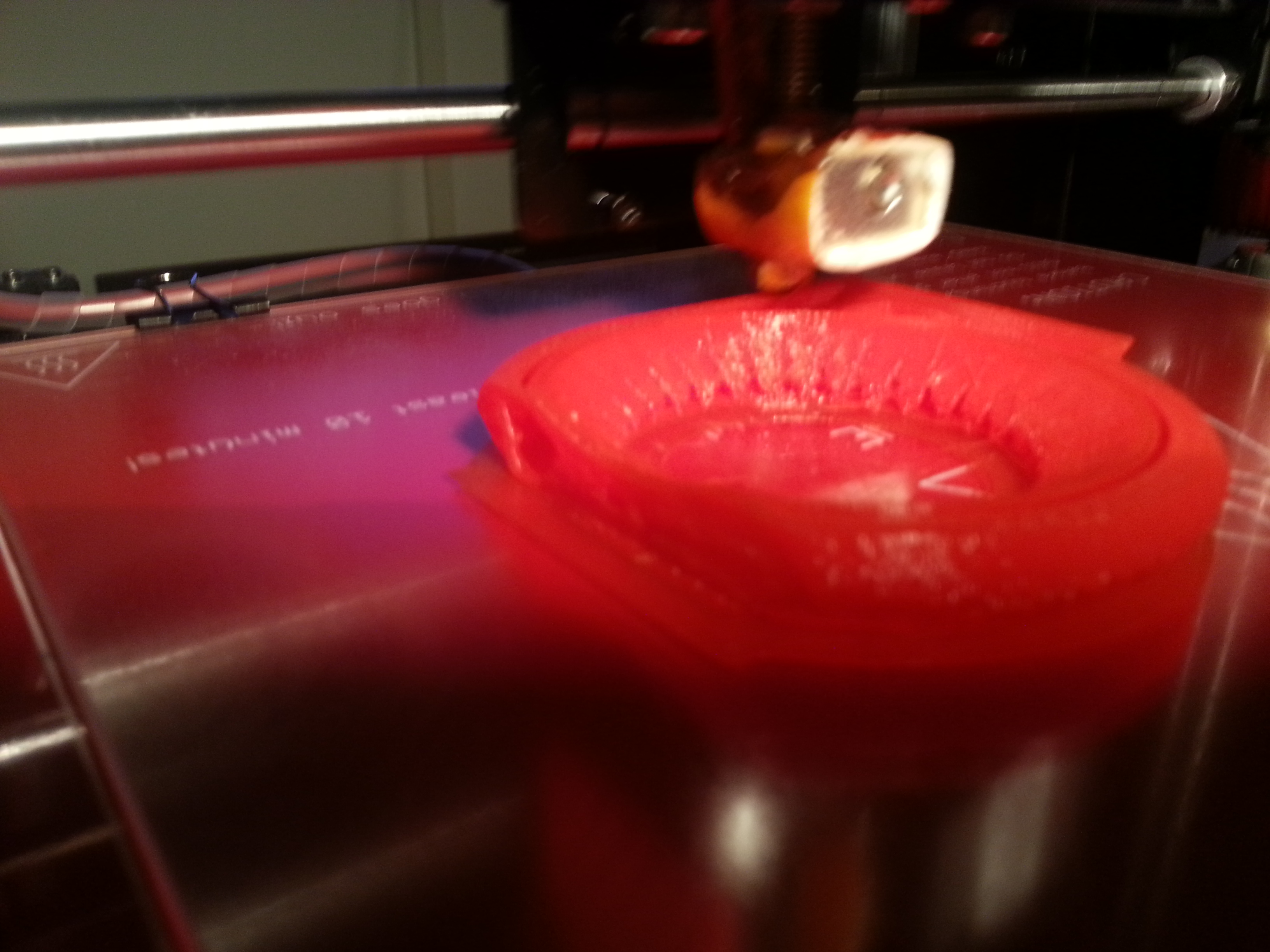

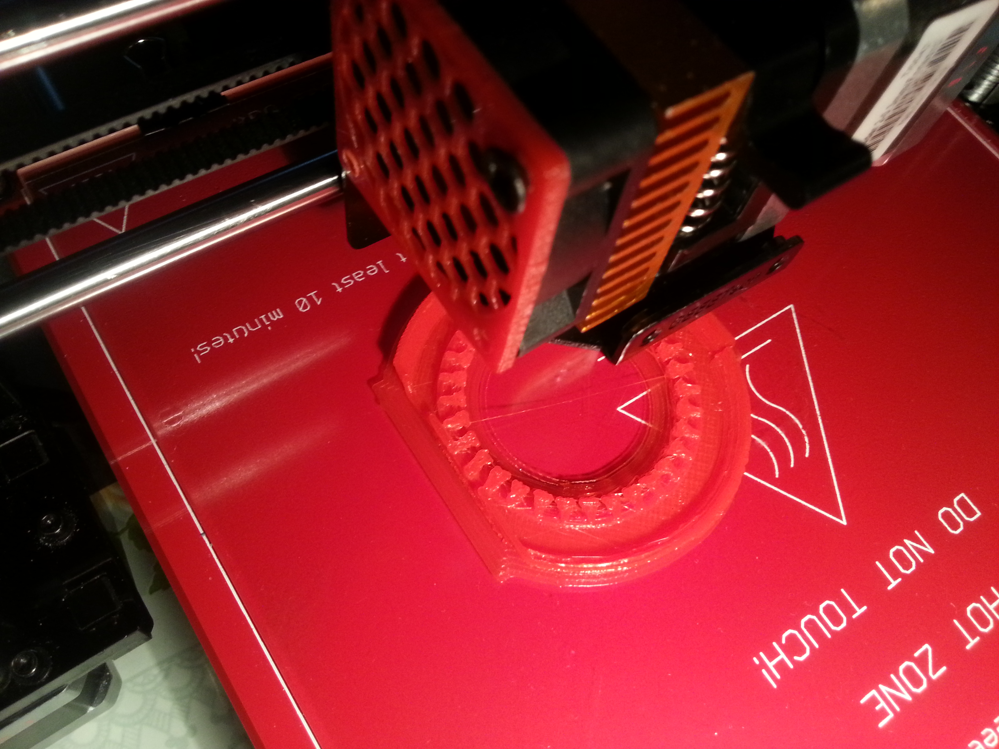

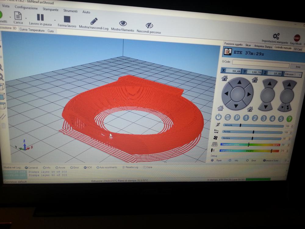

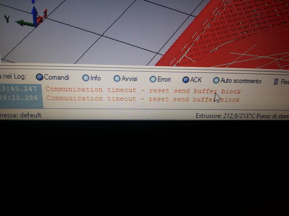

allora....tornato dalla festa di capodanno ho smontato il gruppo estrusore, l'ho fatto a caldo e l'ho pulito bene tutto. ho avvitato fino in fondo l'ugello mettendo teflon alta temperatura (quello rosso) e solo successivanete ho messo la vite del condotto, ho notato che cosi' facendo non rimane aria tra ugello e vite, anche sulla vite ho messo il teflon alta temperatura e cosi' ora non perde piu' PLA fuso... ho anche aggiunto una guaina telata in silicone rosso per alte temperature (quelle usate negli stampi o sulle saldatrici a filo continuo, tig ecc), oltre a stare meglio tiene meglio compatti e riparati i fili. ho provato a stampare due mollette piccole per tenere chiusi i sacchetti della pasta, patatine, ecc, la stampa era molto fluida e il materiale oltre a attaccare bene non faceva bave ( estrusore a 205°), ma non riempiva di materiale tra le pareti cioe' volevo che fossero piene e non svuotate " senza infil" mi pare che si dice cosi'.... ho provato a variare nello slicing questo valore ma non ci capisco molto e non ho ottenuto miglioramenti. poi di improvviso si e' bloccato il filo, il motore estrusore saltellava e ticchettava!!! il filo non usciva neanche a tirarlo! allora ho tagliato il filo e ho smontato completamente tutto il gruppo di trascinamento e ho notato che era stato assemblato in fabbrica davvero in malomodo! la vite che tiene la levetta era serrata in maniera esagerata, e quando l'hanno avvitata non era in asse e hanno rovinato il supporto inferiore si vede il segno del filetto della vite, il foro che entra in filo sul support inferiore era tutto rovinato! la molla della levetta era storta e contorta!!!! ho ripulito la plastica con una lama togliendo le bave e sistemando il foto di invito del filo sul supporto svasandolo leggermente, ho raddrizzato la molla con delle pinze e poi l'ho tirata e allungata per ridargli carico. ho scaldato l'estrusore a 210° e con lo stantuffo ho spinto dentro il pezzo di filo che era avanzato nell'estrusore, da prima con la parte larga dello stantuffo, poi dopo con quella piccola facendolo entrare tutto fino in fondo, ha scaricato bene tutto il pla che si era bloccato nell'estrusore :D mi sono preso un po' di tempo per leggere qua' e la' vari tutorial per impostare repetier e sopprattutto cura e mi sono accorto che le impostazioni che ho preso dal video su youtube erano sbagliate e non c'era impostato il diametro dell'ugello! ora sto giocherellando con le impostazioni e facendo prove di stampa per capire come settare in modo da ottenere una stampa piena, ho notato che se imposto a valori bassi stampa mooolto meglio di prima ma richiede tantissimo tempo, per fare una stampa dell'oggetto che vi metto come allegato mi ha chiesto circa 1 ora e 15 minuti! appena ho tempo faccio foto alle mie impostazioni e all'oggetto stampato. Chip_Bag_Clip_V4_Medium.stl -

si immagino, e' che cercavo qualcosa su misura per la mia...e' molto elaborato pure troppo ma realizzarlo era gia' qualcosa... ma cosi' non e' stato....bho si e' interrotta all'improvviso forse difetto di disegno (secondo me e' cosi')... comunkue vada e c'e' tempo....buon annoooooooooooooooooooooooooooooooooooooooooo -
