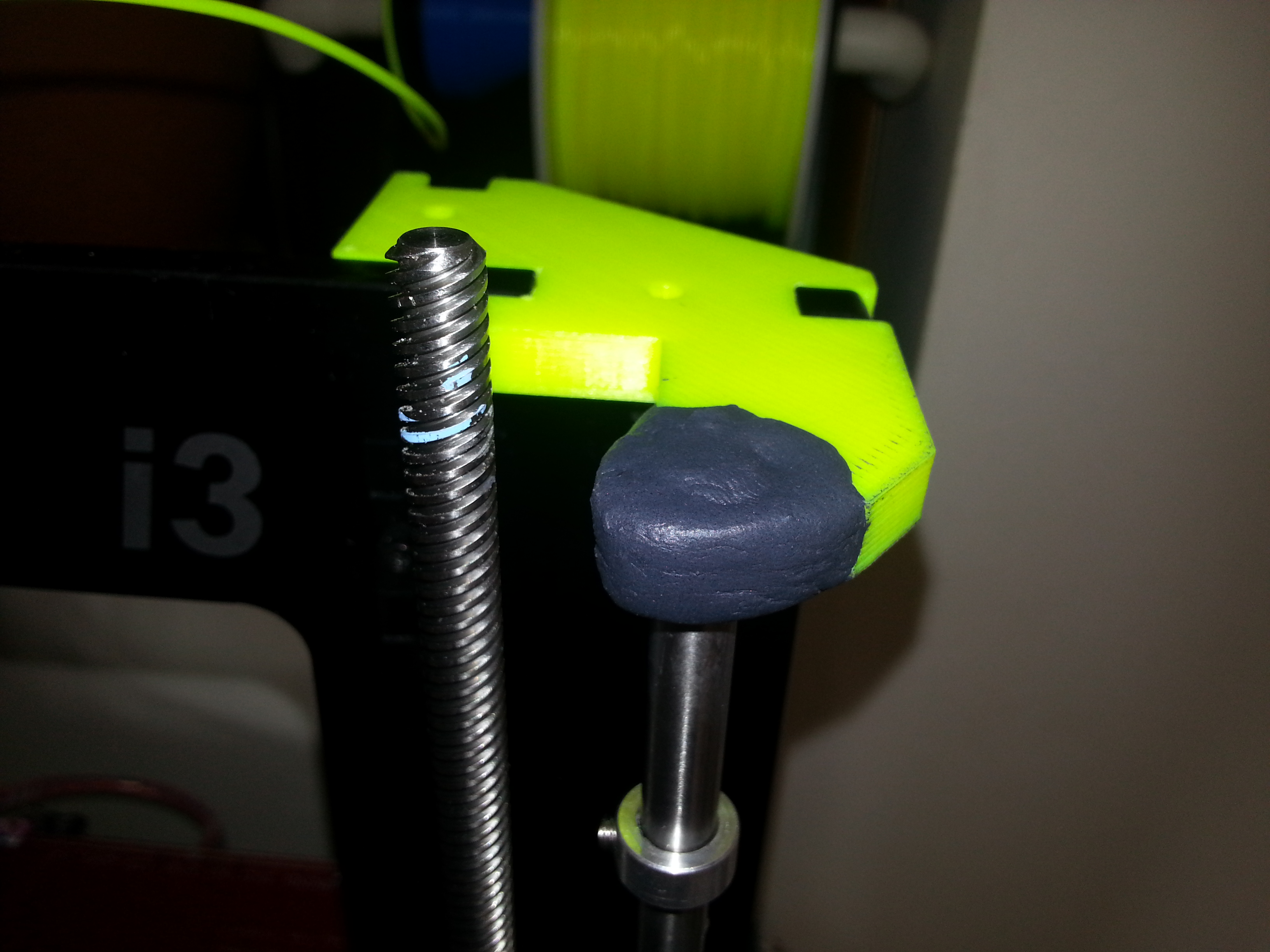

	geeetech prusa i3 mk8 pro B roberto milano sta arrivando ma...??roberto76milano ha risposto a roberto76milano nella discussione La mia prima stampante 3D ora e' sicuramente in linea al 100% per chi non conosce questo prodotto vi consiglio di provarlo, e' un salamino composto da due parti all'interno una pasta e avvolta un'altra lo tagli con il coltello, lo impast con le mani (meglio usare guanti ma comunque con lo svelto dei piatti viene via subito), lo applichi e lo modelli tamburellandolo e premendolo....5 minuti e diventa durissimo e lavorabile col dremel...io lo uso sui motori da competizione...resiste ad altissime temperature! tezuya...meglio farlo in legno compensato multistrato e a lavoro finito lo irrobustisci con angolari di metallo...ho una cnc fatta cosi'...moooolto rigida

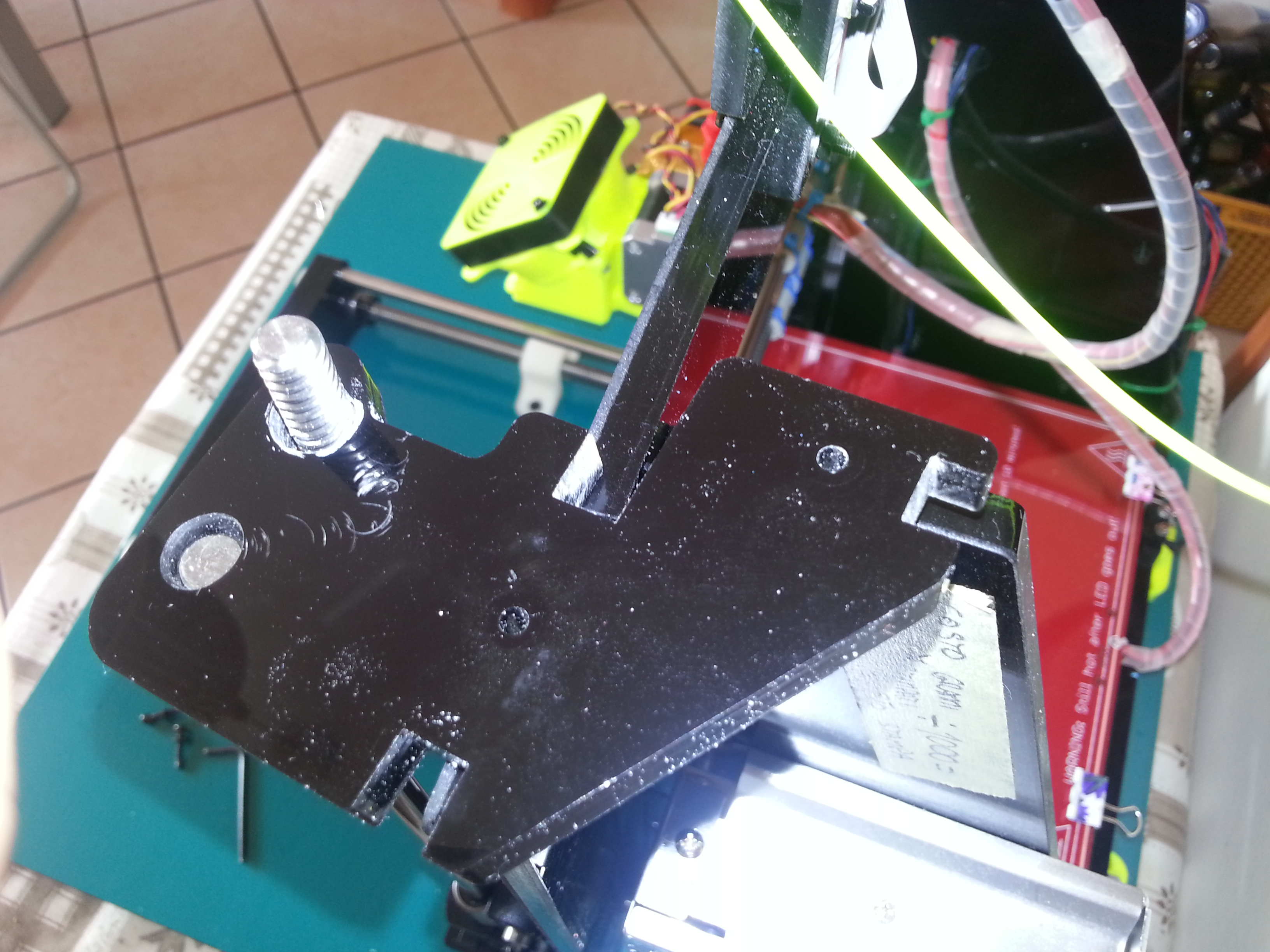

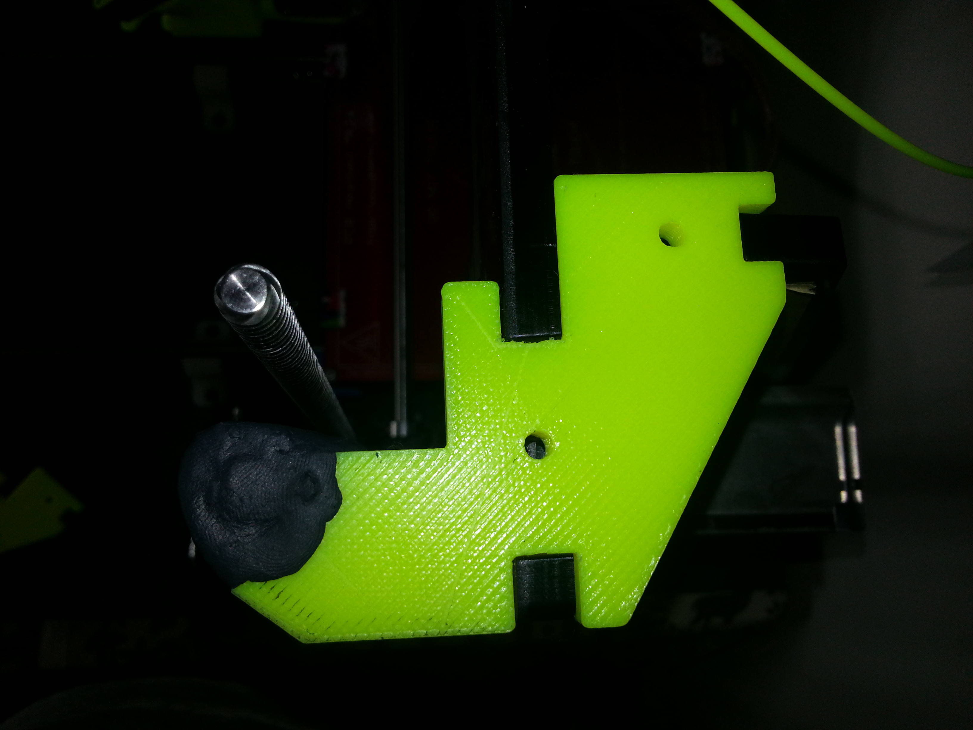

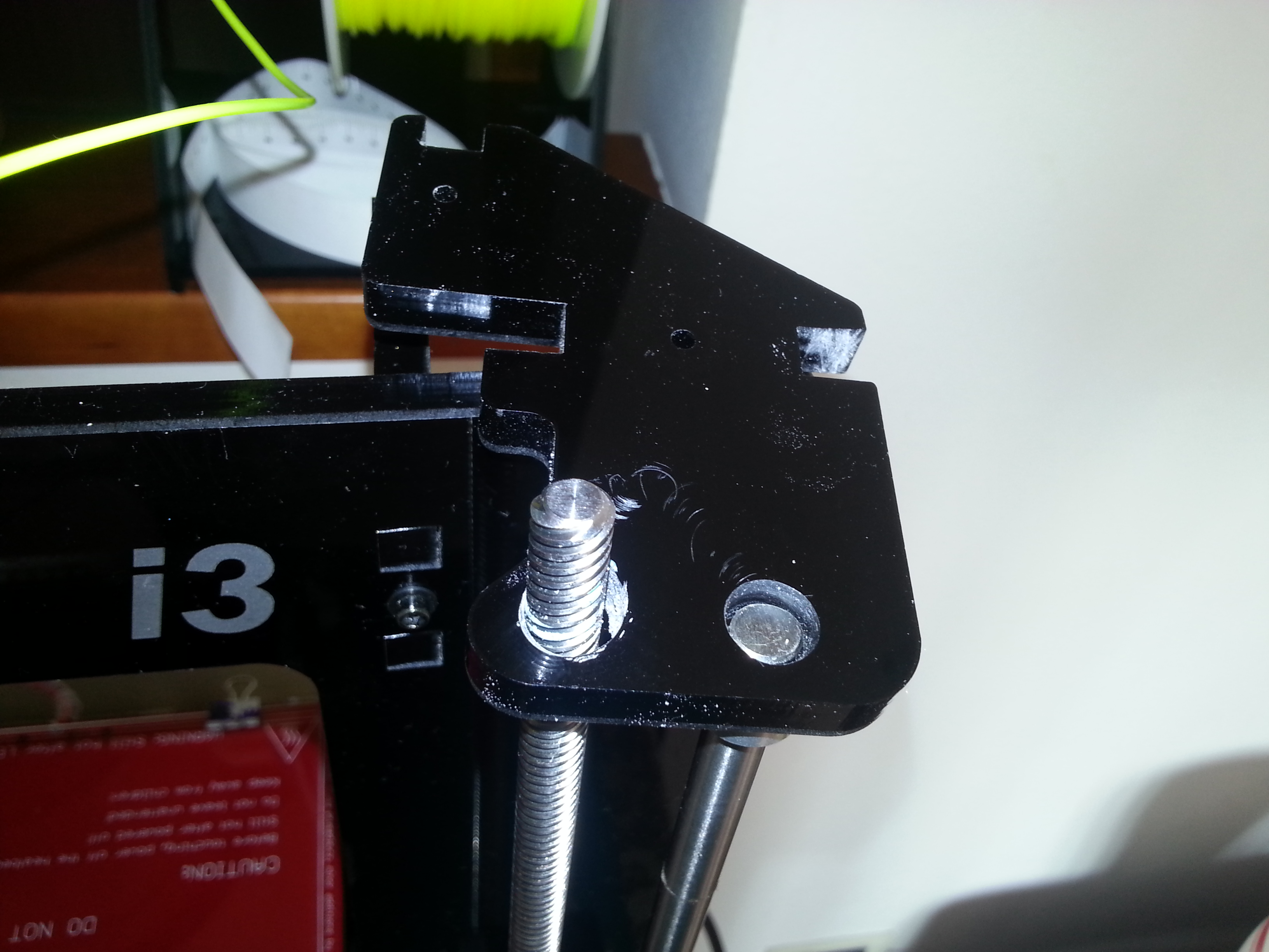

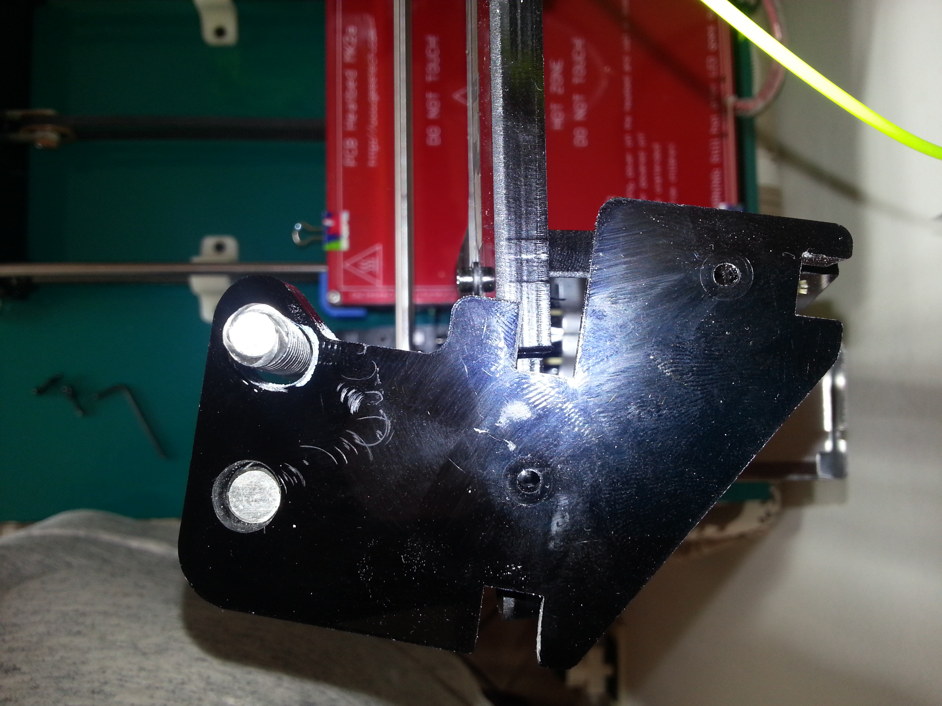

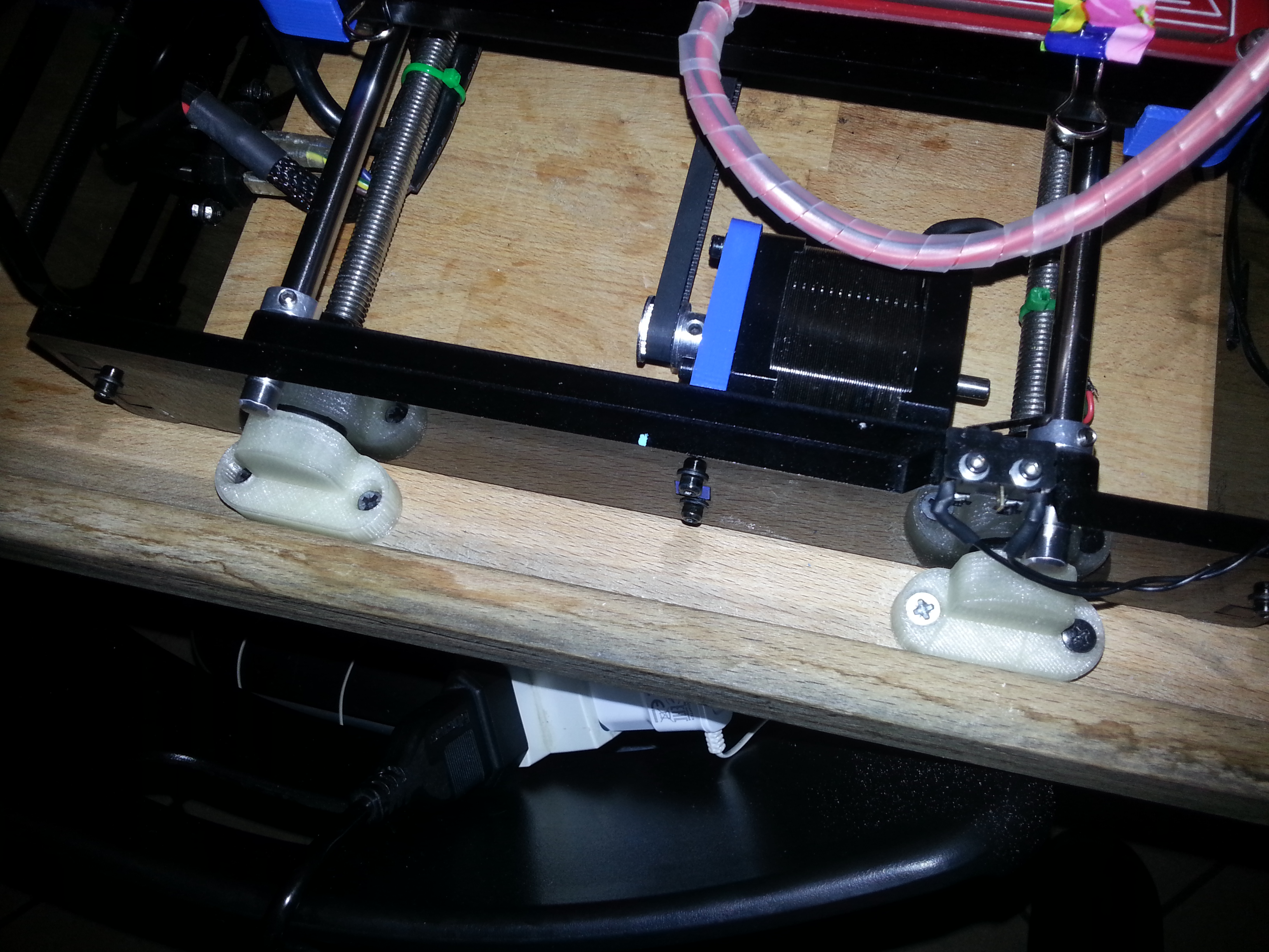

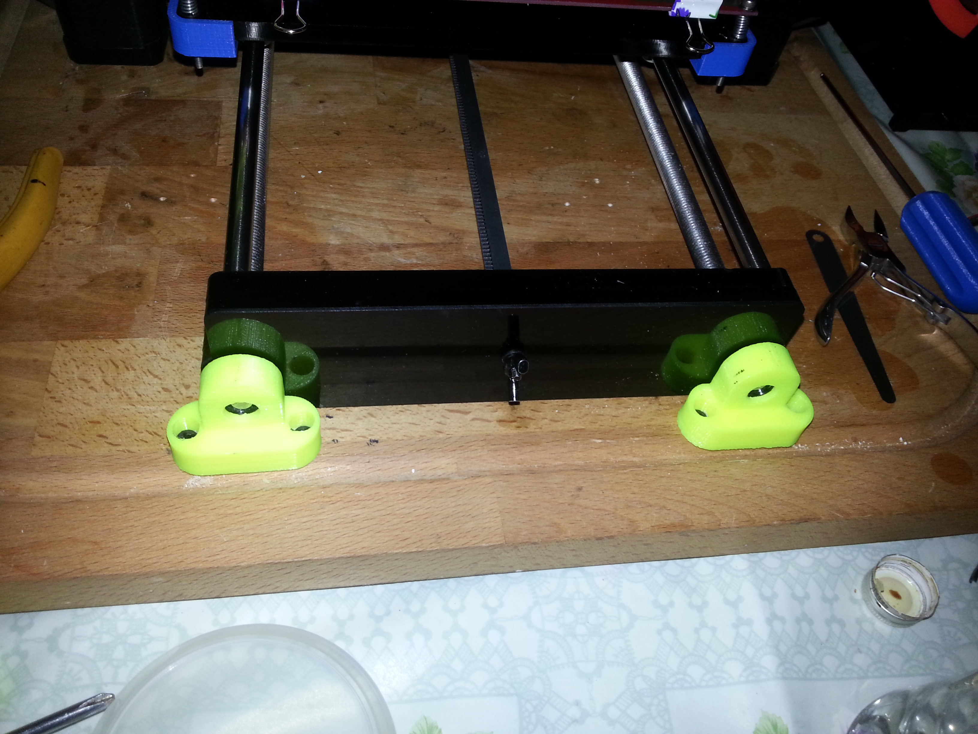

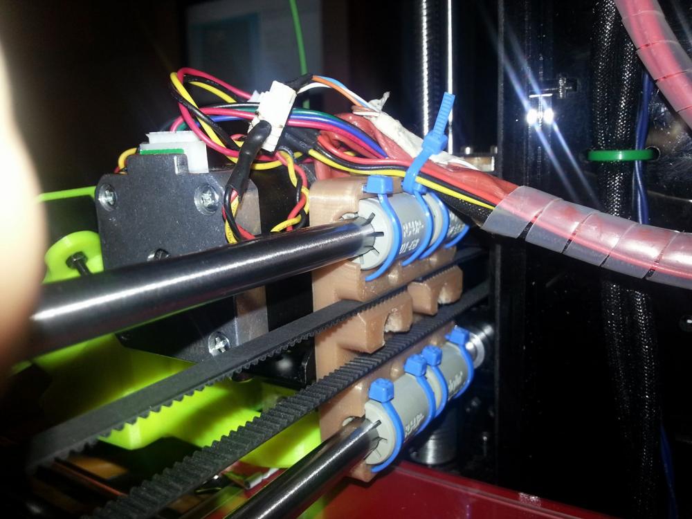

	geeetech prusa i3 mk8 pro B roberto milano sta arrivando ma...??roberto76milano ha risposto a roberto76milano nella discussione La mia prima stampante 3D penso di aver trovato il problema...e' ovvio direi e' tutto fuori asse!!!!!! per montare le staffe sia originali sia quelle scaricate io devo infilare e spostare fuori asse le barre!!! e' fuori di 2 cm quasi!!!! questa torsione inclina le barre e frena tutto! risultato perdita di passi e i motori non ce la fanno ad alzare bene asse x..... soluzione? ho preso una staffa stampata da thingiverse (quella senza il foro per barra filettata) ho tagliato via con una pinza l'asola dove c'e' il foro unico per la barra liscia, ho preso la pasta bicomponente, impastata con le mani e applicata sul pezzo...lo sto facendo ora...dopo pubblico le foto spero che non venga una cazzata ma cosi' facendo tutto sara' libero...brutto a vedersi poco tecnico ma almeno funziona cosi'...spero! giorgio se anche tu appoggiando la staffa senza fissarla e infilando le barre la vedi storta e' questo il problema...penso e' persino ruotata di 30°!!!!!!!!!!!!!!!!!!!!!!!!!!!!!!!!!!!!!!!!!!!!!!!!!!!!!!!!!!!!!!!! che merde questi acrilici!!!
	geeetech prusa i3 mk8 pro B roberto milano sta arrivando ma...??roberto76milano ha risposto a roberto76milano nella discussione La mia prima stampante 3D ho asolato sia i fori delle viti di fissaggio sia il foro grande dove entra il motore cosi' da poterlo spostare, uno era scentrato a sinistra uno a destra...stessa cosa per le piastre superiori le viti trapezie faticavano ad entrare anche le barre non erano centrate, ho asolato tutto e ripassato con la lima i bordi dove va ad incastro sul telaio erano storti anche quelli...bel lavoraccio!dato che i fori erano asolati le barre dopo si muovevano...le ho bloccate infilandoci la punta di uno stuzzicadenti....egeheheheheh sono ancora li'! piu' avanti con la pasta bicomponente ricostruiro' il foro correttamente e lo limero'...per ora regge anche cosi'
	geeetech prusa i3 mk8 pro B roberto milano sta arrivando ma...??roberto76milano ha risposto a roberto76milano nella discussione La mia prima stampante 3D eccolo pero' prova a stamparlo e se non va bene scalalo i3_rework_1v0_x-carriage-_X-CarriageMod_LME8UU_gt_holes.stl comunque lo trovi in thingiverse

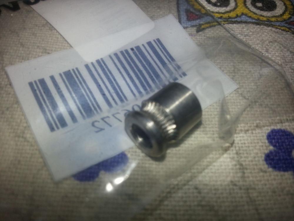

	geeetech prusa i3 mk8 pro B roberto milano sta arrivando ma...??roberto76milano ha risposto a roberto76milano nella discussione La mia prima stampante 3D hahahahh l'ho pubblicata... guarda bene....comunque sto facendo una modifica ho abbassato la testa della vite che entra nella molla, perche' rimaneva troppo compressa e non si riusciva a caricare il filo rimaneva troppo storto rispetto al foro

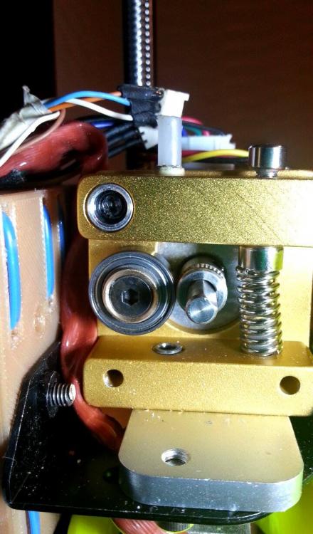

	geeetech prusa i3 mk8 pro B roberto milano sta arrivando ma...??roberto76milano ha risposto a roberto76milano nella discussione La mia prima stampante 3D pietra??? quale pietra? stasera ho fatto il mega upgrade, usando un cuscinetto di grandi dimensioni e una bronzina di un motore disco floppy 3.5"......ora durera' parecchio, ho dovuto farlo perche' la ruotina del kit toccava sull'ingranaggio che tira il filo e non lo pressava p.s. il cuscinetto e' di un motore da bugghy radiocomandata 16x4 foro 8mm

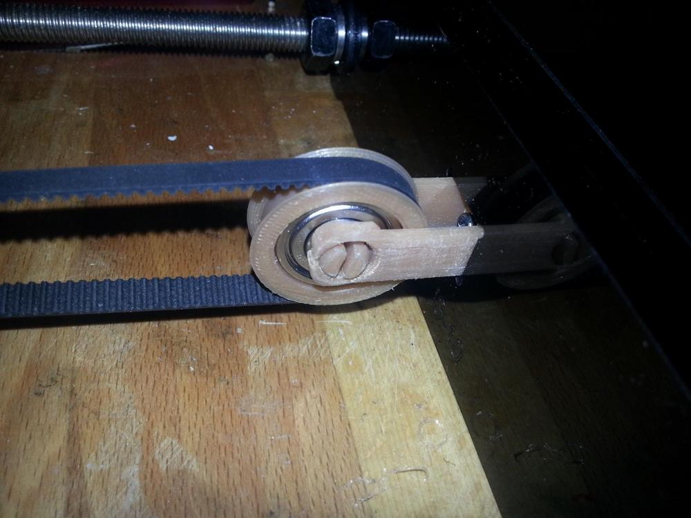

	geeetech prusa i3 mk8 pro B roberto milano sta arrivando ma...??roberto76milano ha risposto a roberto76milano nella discussione La mia prima stampante 3D giorgio ero ai caraibi....ahhahah no scherzo ciste vicino alle palle....non vi dico che male ora va molto meglio!!! cose a parte ero a volte impegnato a cercare i settaggi migliori e a fare modifiche i cuscinetti originali delle puleggie sono scoppiati e ci ho messo quelli grossi...molto meglio. ora le stampe sono di qualita' migliore le barre trapezie sono un altro pianeta!! giorgio vedo che hai anche un po' di piede di elefante alla base del cubo...per quanto riguarda misure sbagliate del cubo,controlla che i carrelli senza puleggie e cinghia scorrano appena toccandoli con un dito...a me era quello il problema. ho rifatto la piastra asse x e ho messo 4 ignus...altra roba! ho dovuto scalarla perche' il disegno di tingiverse non era giusto... ora smonto e monto ingranaggio estrusore nuovo quello in foto... piastra asse x fatta io ok!! 0.980.amf ATTENZIONE! ho incontrato un mio vecchio collega di lavoro che mi puo' procurare (finalmente) lastre in vetronite da 3mm (cosi' non le rompi piu') tagliate su mia misura di 200x210mm (come il vetro originale), ne ho fatte fare 3 pezzi, due li tengo io una mi avanza a chi fosse interessato posso spedirla a 18 euro... con queste una volta che hai stampato basta fletterle con i pollici per staccare da sola la stampa! e non si formano crateri sul vetro....il mio vetro ora sembra la luna...fa schifo!!!
	geeetech prusa i3 mk8 pro B roberto milano sta arrivando ma...??roberto76milano ha risposto a roberto76milano nella discussione La mia prima stampante 3D se lo hai in plastica prendi quello in alluminio e' meglio.. news sto fissando la stampante a un piano in legno (tavola da macellaio trovata nella spazzatura al momento ho solo questa poi provvedo a fare di meglio) sembra stampi un pelino meglio ma ancora problemi nei fori i cerchi non vengono bene...stay tuned
