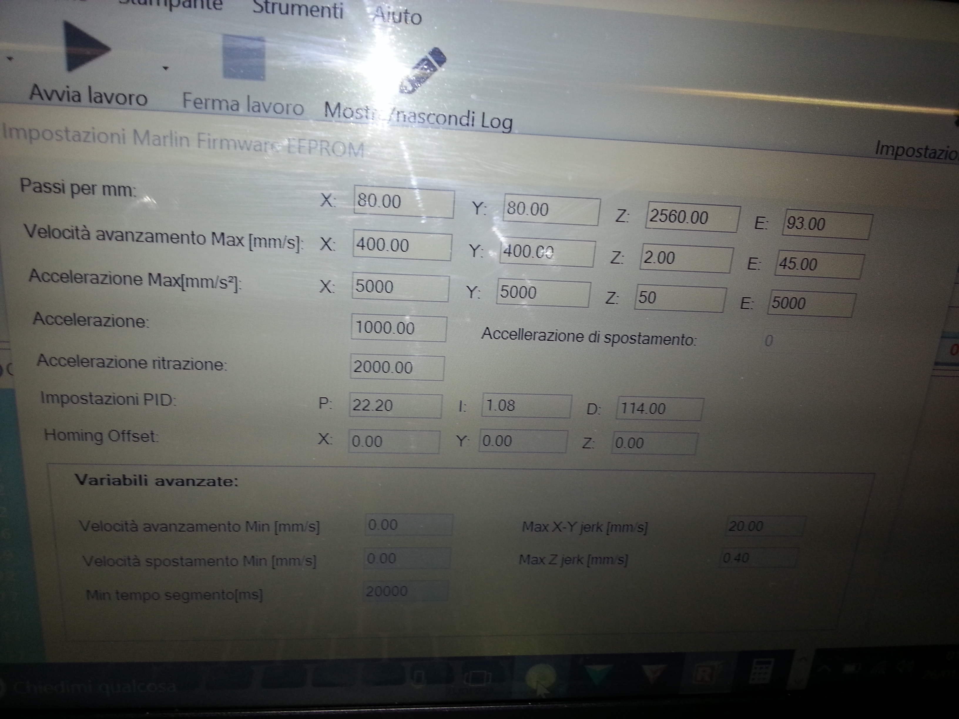

	geeetech prusa i3 mk8 pro B roberto milano sta arrivando ma...??roberto76milano ha risposto a roberto76milano nella discussione La mia prima stampante 3D uscito dal panico!!!ghghghgh allora ho impostato z a 400, 10000 ritrazione, provo e i motori si muovono ma solo a 0,01 se faccio di piu' non ce la fanno!!! fanno ticchettio tatatatatatatatata...! quindi? va aumentata la potenza? come?

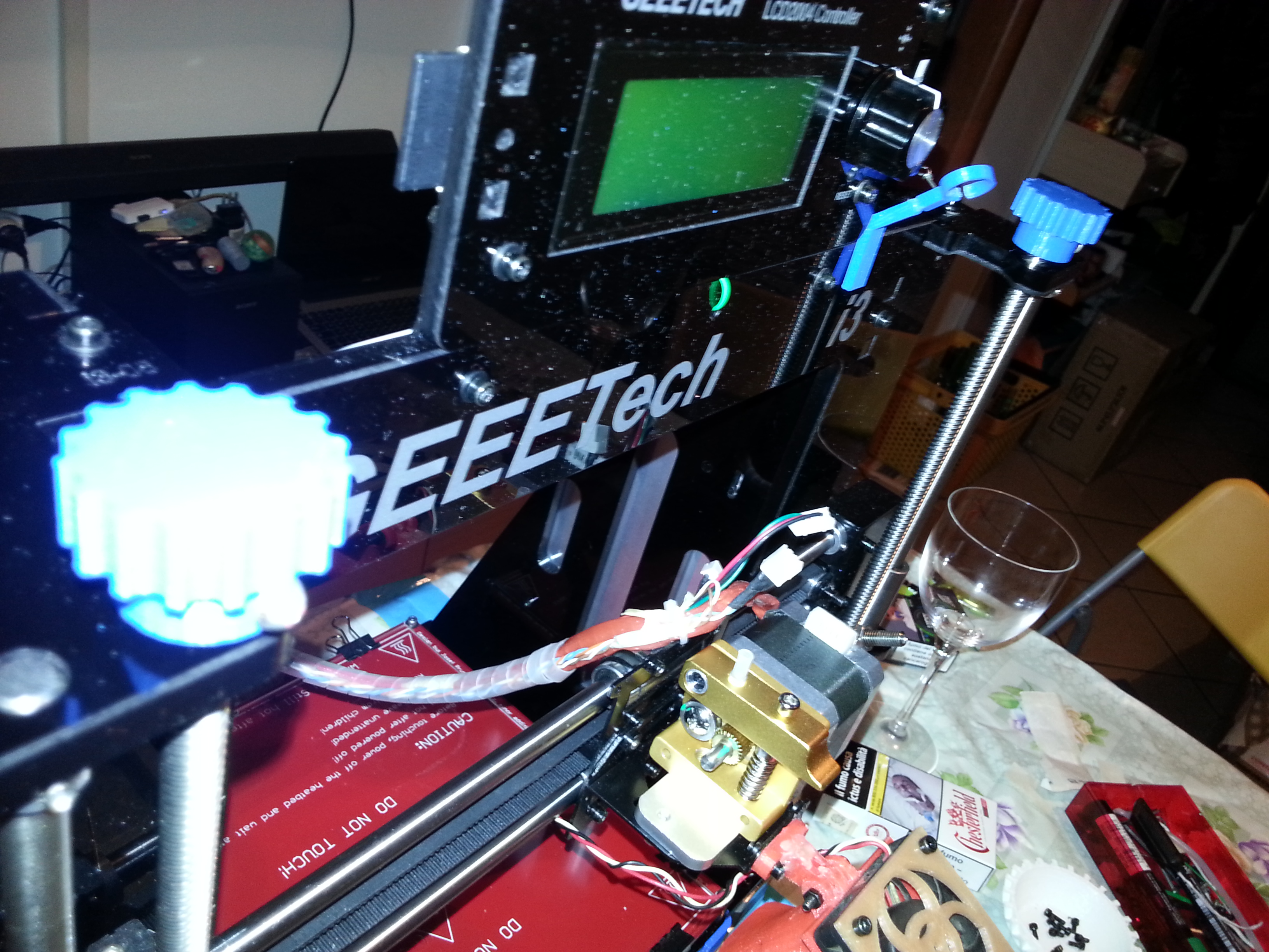

	geeetech prusa i3 mk8 pro B roberto milano sta arrivando ma...??roberto76milano ha risposto a roberto76milano nella discussione La mia prima stampante 3D bhoooo non vanno piu' i motori asse z...uhhhhhhh fanno rumore tentano di ruotare ma...nada. panico! assurdo scorrono meglio le barre trapezie delle altre senza sforzo e a parte montarle non ho fatto nulla...asse x e y funzionano...che e'???????

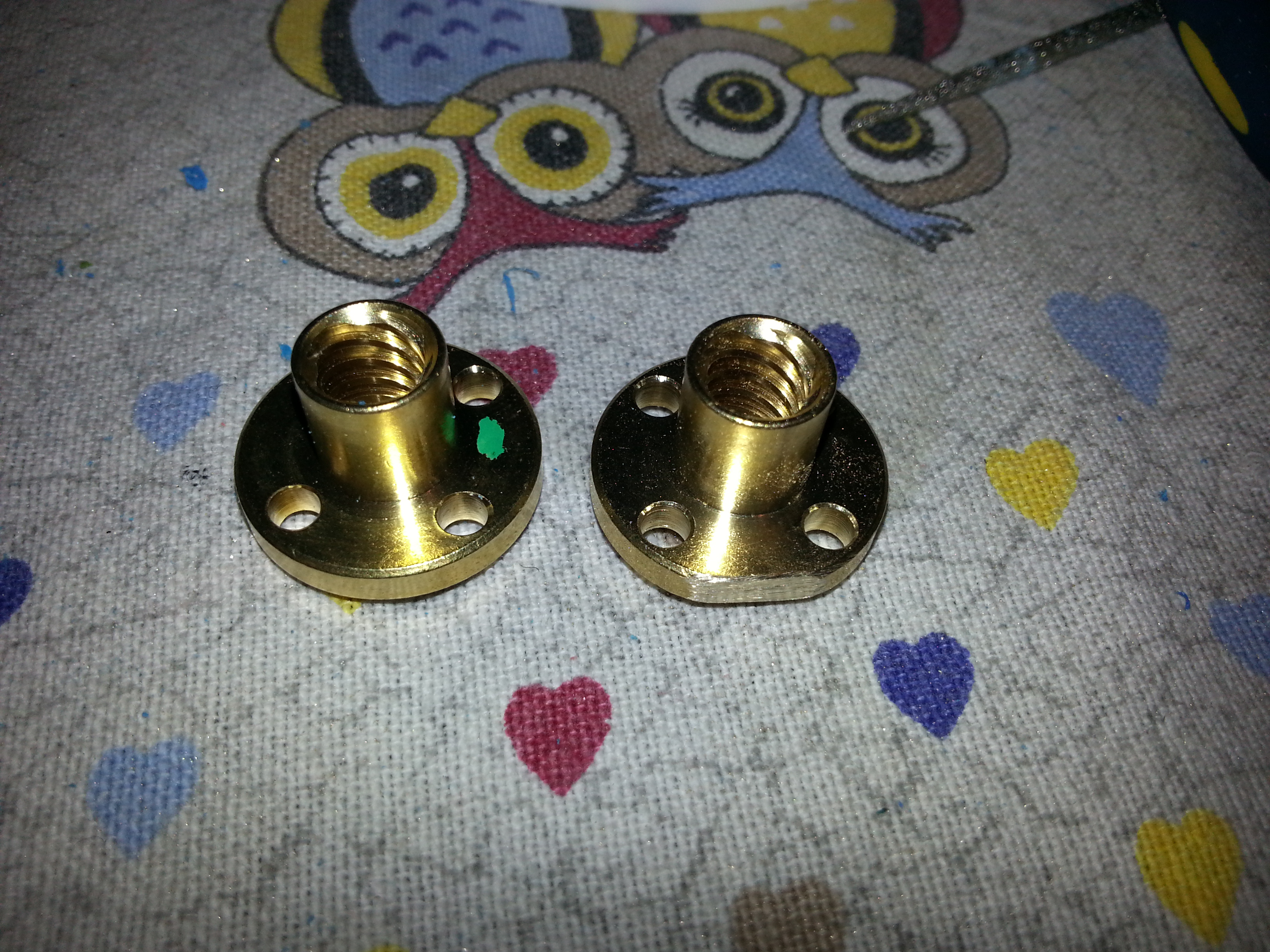

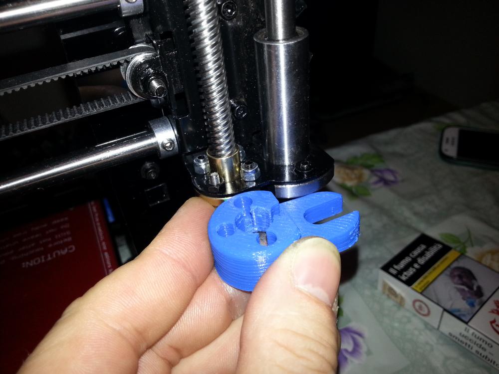

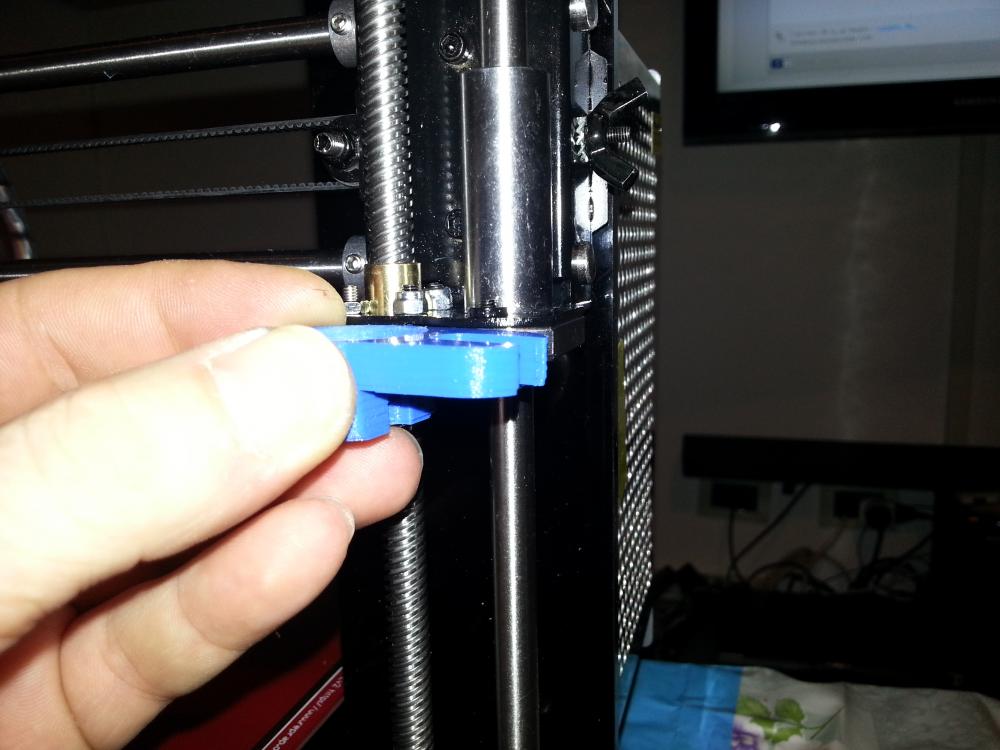

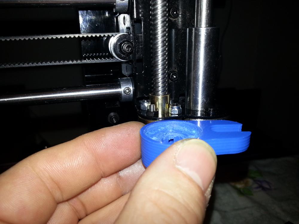

	geeetech prusa i3 mk8 pro B roberto milano sta arrivando ma...??roberto76milano ha risposto a roberto76milano nella discussione La mia prima stampante 3D per cominciare il pezzo ha viti svasate cioe' che entrano nel pezzo ma da' problema con i cuscinetti asse z che hanno la staffa che prende dentro, i fori al posto di averli a croce li ho a X. in piu' tra chiocciolina e supporto in plastica ci sono solo 2 millimentri e se stringi bene la vite secondo me si schiaccia e potrebbe rompersi li farei un po' piu' massicci. si regola da qui' cura?
	geeetech prusa i3 mk8 pro B roberto milano sta arrivando ma...??roberto76milano ha risposto a roberto76milano nella discussione La mia prima stampante 3D ho provato a fare anche questi pezzi ma i fori hanno angoli errati per la mia stampante....cazzarola mi erano anche venuti bene mannaggia!!!! non combaciano i fori..
	geeetech prusa i3 mk8 pro B roberto milano sta arrivando ma...??roberto76milano ha risposto a roberto76milano nella discussione La mia prima stampante 3D ah ok....io quelli non li posso montare, la mia e' diversa....forse potrei montarli sull'asse x...interasse fori di fissaggio?? quanto sono lunghi i cuscinetti?

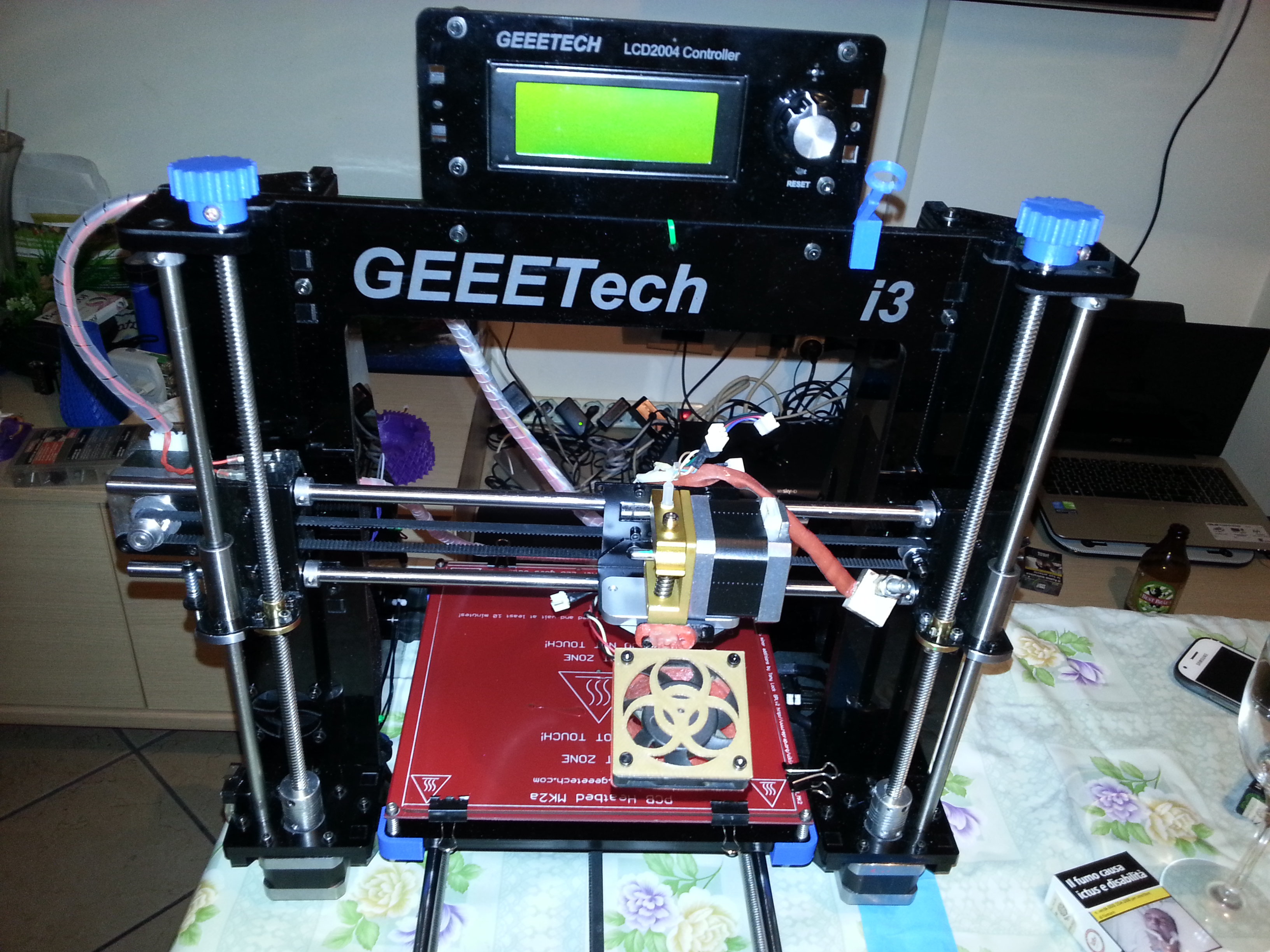

	geeetech prusa i3 mk8 pro B roberto milano sta arrivando ma...??roberto76milano ha risposto a roberto76milano nella discussione La mia prima stampante 3D posso vedere i cuscinetti per asse z? cuscinetti del piatto come i miei in plastica? azzzzz non hanno messo le chiocciole in ottone?????? bel problema...se le hai pagate con paypal apri una contestazione...dove le hai comprate? intendevi dire dhl??? io invece ho appena appena terminato il montaggio delle barre...naturalmente come al solito le cose che compri non vanno bene e le devi adattare!!!! le chiocciole non entravano mancava lo svasamento per i cuscinetti asse z...ho avuto anche problemi con i barilotti di snodo...non entravano ho dovuto alesare i fori da 8mm... altro problema e' che non hanno filetto ma foro passante, ho dovuto cambiare le viti con viti piu' lunghe e dadi (ho messo dadi autobloccanti), queste cose mi hanno portato via un casino di tempo ora che modificavo e cercavo le viti e i dadi. ho anche montato le rotelline per tarare altezza assi z manualmente...che fighe!!!! eheheheh ora sono pronto per fare le modifiche al filmware per le viti trapezie e a fare i test per il motore estrusore/step come ha detto adryzz..... adryzz cosi' va bene per fare i test? p.s. ho messo un tubetto sulla vite che tiene la molla perche' la molla si spostava quando si premeva la levetta

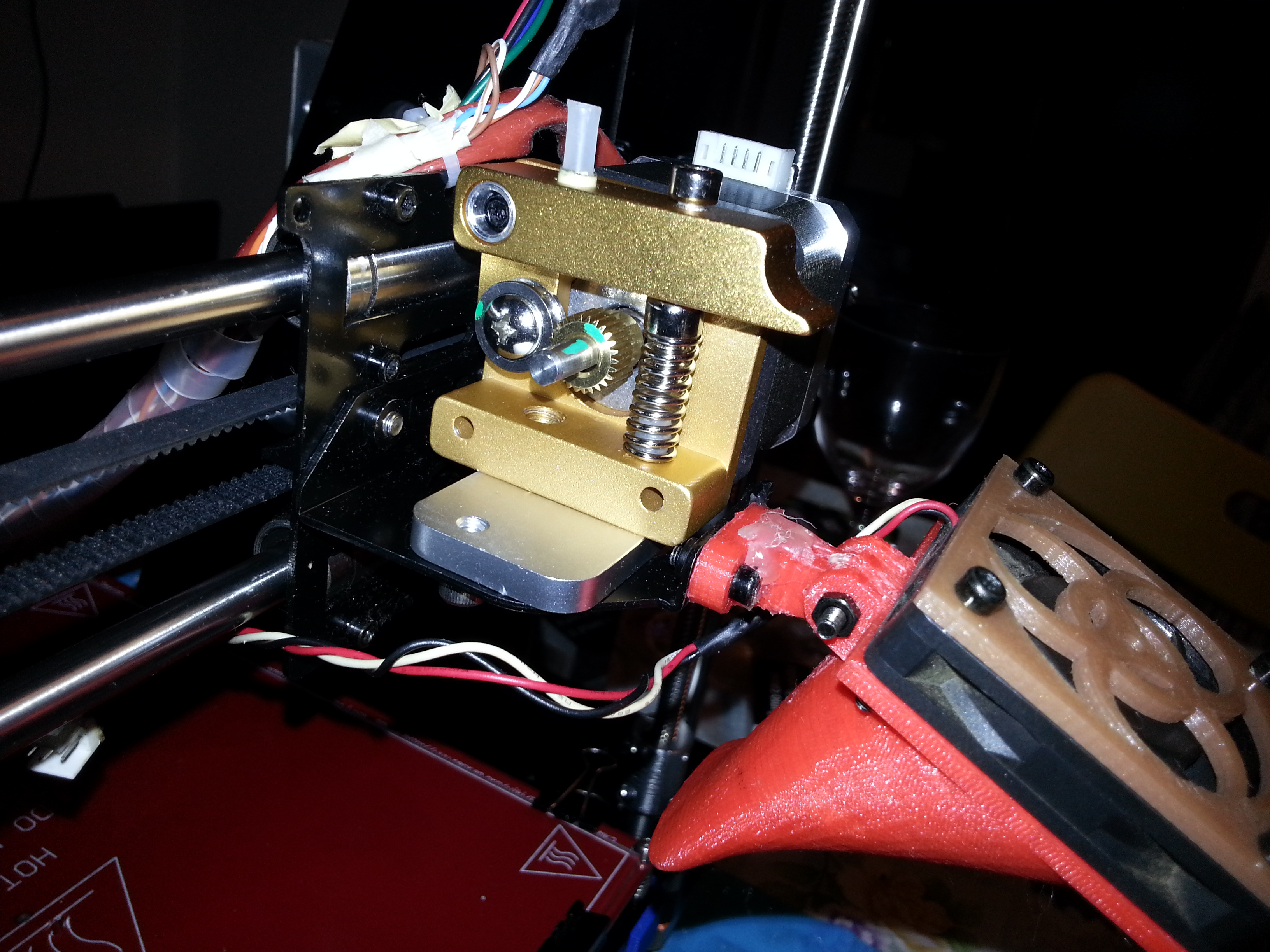

	geeetech prusa i3 mk8 pro B roberto milano sta arrivando ma...??roberto76milano ha risposto a roberto76milano nella discussione La mia prima stampante 3D ah ok quindi la tolto l'estrusore e va fatto a freddo diciamo

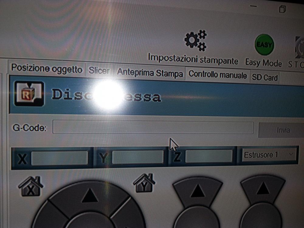

	geeetech prusa i3 mk8 pro B roberto milano sta arrivando ma...??roberto76milano ha risposto a roberto76milano nella discussione La mia prima stampante 3D ok va bene, grazie per l'avvertimento eheheh sfasciavo tutto se no.. ho appena tagliato le barre le ho tagliate a 31,3 cosi' sporgono quel che basta per mettere le rotelline di regolazione manuale.. quindi per testare quanto filo esce bisogna togliere la ventola e la torretta di raffreddamento e basta? a estrusore caldo con comando manuale su repetier si clicca estrusione di 10cm?

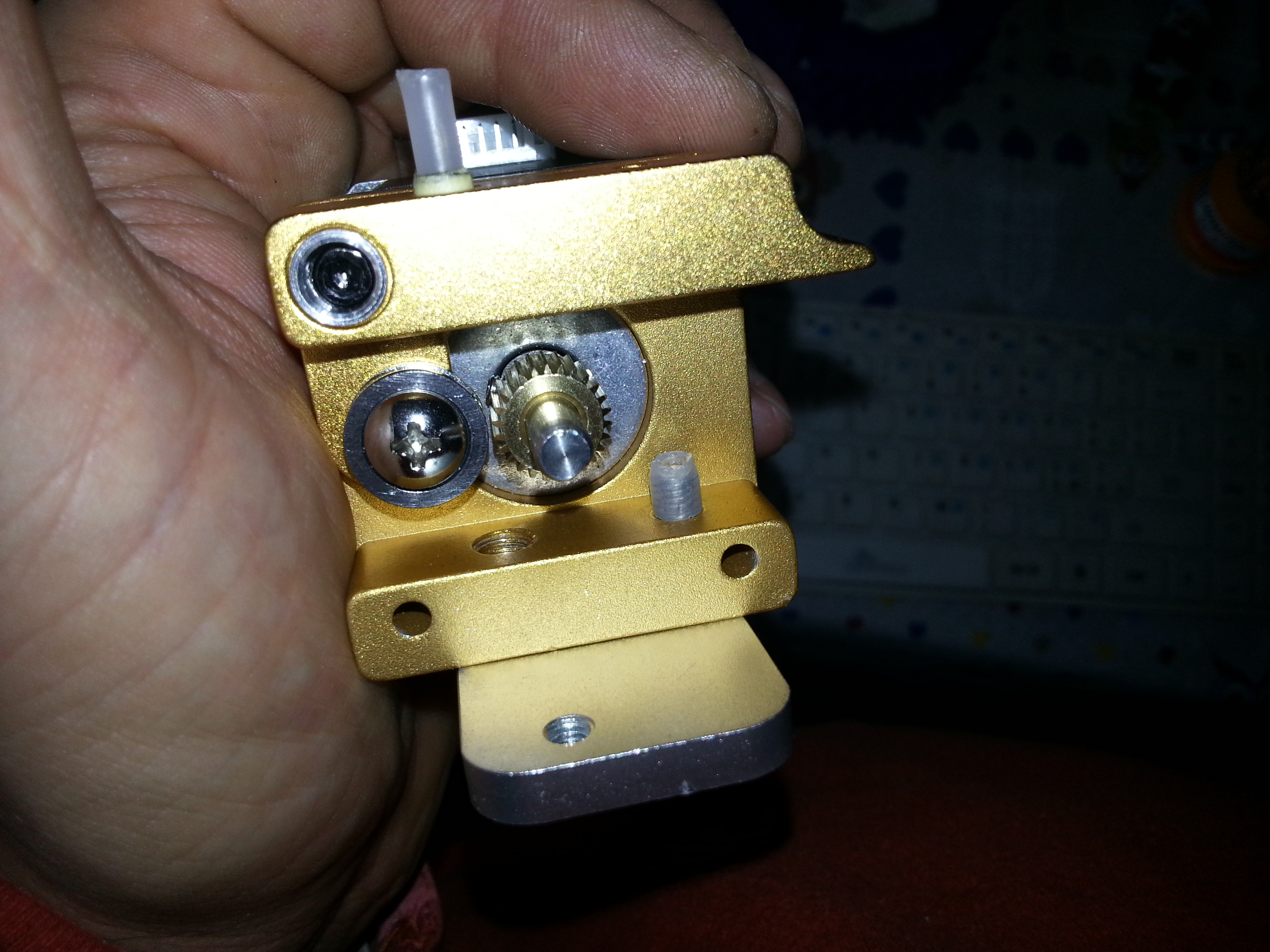

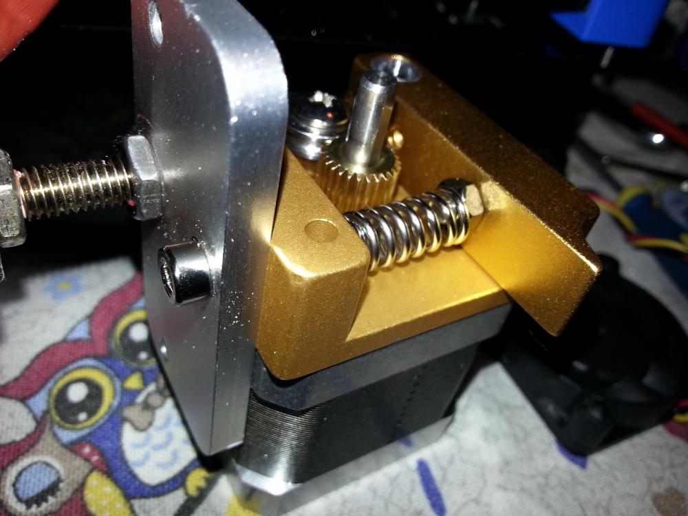

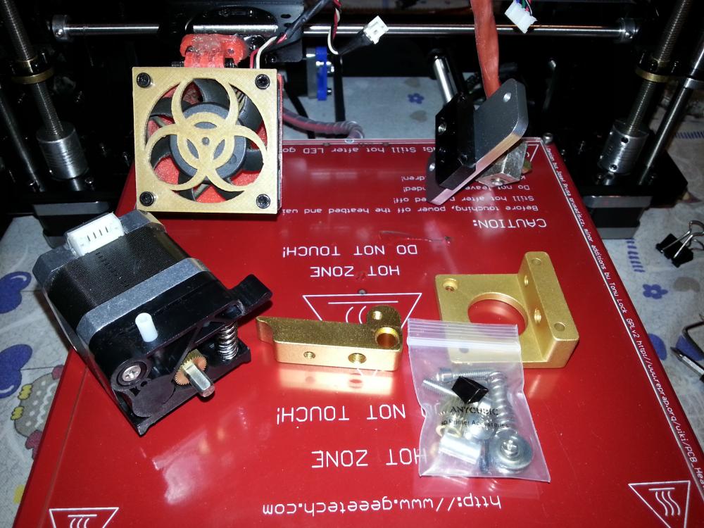

	geeetech prusa i3 mk8 pro B roberto milano sta arrivando ma...??roberto76milano ha risposto a roberto76milano nella discussione La mia prima stampante 3D su amazon https://www.amazon.it/gp/product/B01EN5PQ3I/ref=od_aui_detailpages00?ie=UTF8&psc=1 preso 4/5 giorni di attesa... dovrei far pagare il noleggio del mio post personale...buahahahahhahhah buon montaggio ;) bene....oggi cioe' tra poco smonto tutto un'altra volta e metto la vite nella molla, poi regoliamo gli step perche' il nuovo ingranaggio arriva tra 5 giorni.....e senza stampante non dormo..ehehhe oramai e' una droga

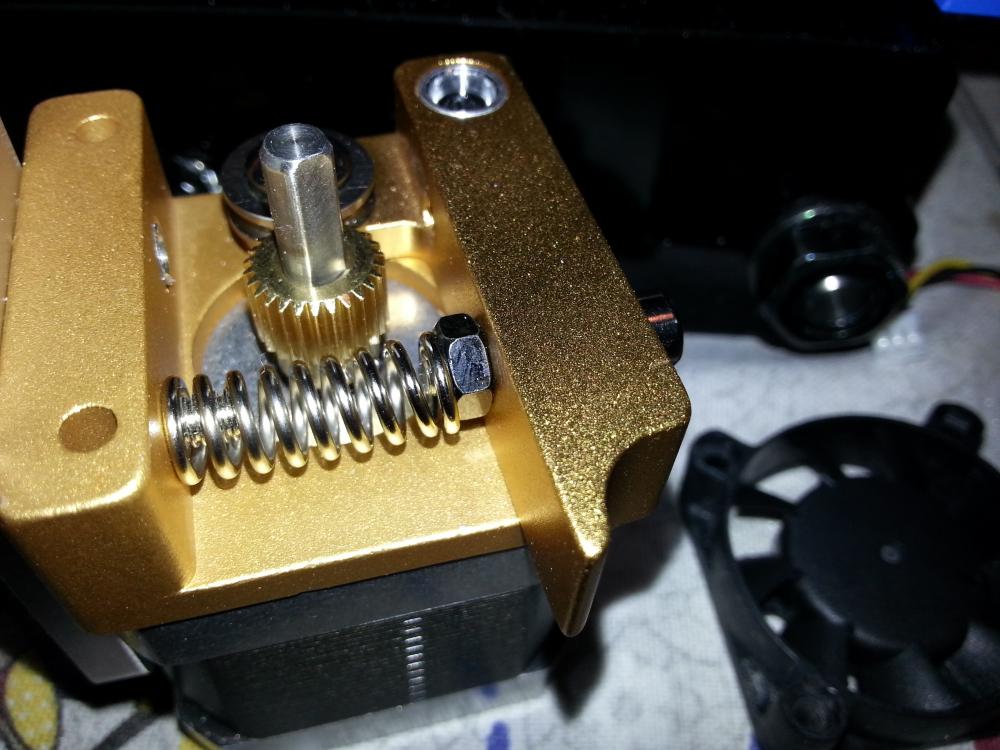

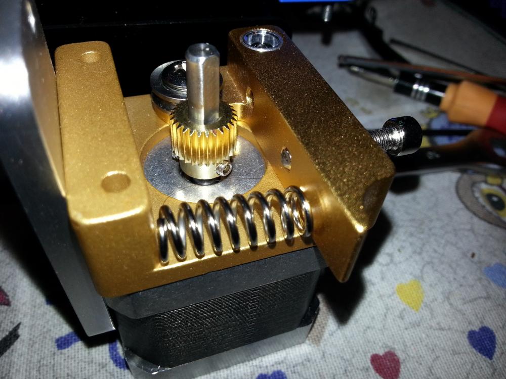

	geeetech prusa i3 mk8 pro B roberto milano sta arrivando ma...??roberto76milano ha risposto a roberto76milano nella discussione La mia prima stampante 3D quindi dentro la molla una vite, ok piu' piccola vero? perche' una vite come quella sopra nella levetta non ci sta dentro la molla... domani provo! grazie mille comunque la differenza con questo optional e' davvero pazzesca...stampa davvero meglio, non so a cosa sia dovuto, forse al fatto che e' in metallo e si raffredda meglio tutto, forse per la maggiore pressione della molla...non so' ma sto stampando a 184°!!!!!!!!!!!!!!!! assurdo prima a meno di 220 faceva uno schifo... domani faro' molti test...forse i pezzi mi uscivano a scala sbagliata per colpa dell'alta temperatura??? p.s. tezuya il secondo supporto e' pure troppo largo o meglio il cuscinetto ora e' piu' centrato ma scende molto rispetto gli archi...domani metto le foto cosi' si capisce meglio... forse pero' la vite da 4 entra nella molla.......bho domani provo ;)

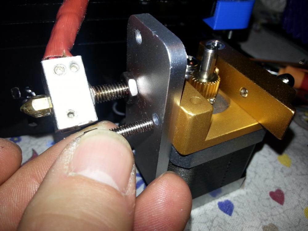

	geeetech prusa i3 mk8 pro B roberto milano sta arrivando ma...??roberto76milano ha risposto a roberto76milano nella discussione La mia prima stampante 3D anche il tubetto mancava, quello originale non va bene e' troppo piccolo e nel foro c'e' un filetto da 6mm....ho preso uno spruzzino dell'acqua e ho tagliato via 2.5 cm, poi ho messo una striscetta di nastro da carrozziere e l'ho avvitato..ehheehheheh basta che funziona...chissene!
	geeetech prusa i3 mk8 pro B roberto milano sta arrivando ma...??roberto76milano ha risposto a roberto76milano nella discussione La mia prima stampante 3D ho allargato il foro con una lima e ora sono riuscito a montare tutto, per riuscire a comprimere la molla ho messo un dado....non e' il massimo ma per ora posso solo cosi', in futuro la sistemero' almeno ora posso riprendere a stampare......che cazzata pero'!
	geeetech prusa i3 mk8 pro B roberto milano sta arrivando ma...??roberto76milano ha risposto a roberto76milano nella discussione La mia prima stampante 3D manca un pezzo penso il contro dado per la molla... e il foro che c'e' sulla basetta dove si avvita la barra riscaldata e' troppo piccolo la vite non ci entra...insomma cosi' come e' non si puo' usare..............grrrrrrr come si fa adrizz????
	geeetech prusa i3 mk8 pro B roberto milano sta arrivando ma...??roberto76milano ha risposto a roberto76milano nella discussione La mia prima stampante 3D sto tentando di montare il gruppo in alluminio ma...inizio ad avere dubbi...mi sa' che c'e' qualcosa che non va...
	geeetech prusa i3 mk8 pro B roberto milano sta arrivando ma...??roberto76milano ha risposto a roberto76milano nella discussione La mia prima stampante 3D basta che guardi le foto precedenti che ho messo...il cuscinetto non scende abbastanza ed e' decentrato rispetto al foro, la misura tra i due fori di fissaggio interasse a me esce 32mm
	geeetech prusa i3 mk8 pro B roberto milano sta arrivando ma...??roberto76milano ha risposto a roberto76milano nella discussione La mia prima stampante 3D lo sapevo che era quel fusibile ;) io sono bloccato col in carrello....mi servono sti benedetti supporti ma quelli che ho provato a stampare non escono bene....o me ne frego e li monto cosi'...ammesso che tutti siano uguali una volta stampati...bhooooo mr adrizz secondo te come mai mi vengono cosi'? sembra quasi un errore di scala, non e' che ho la stampante impostata male sugli step? altro?
