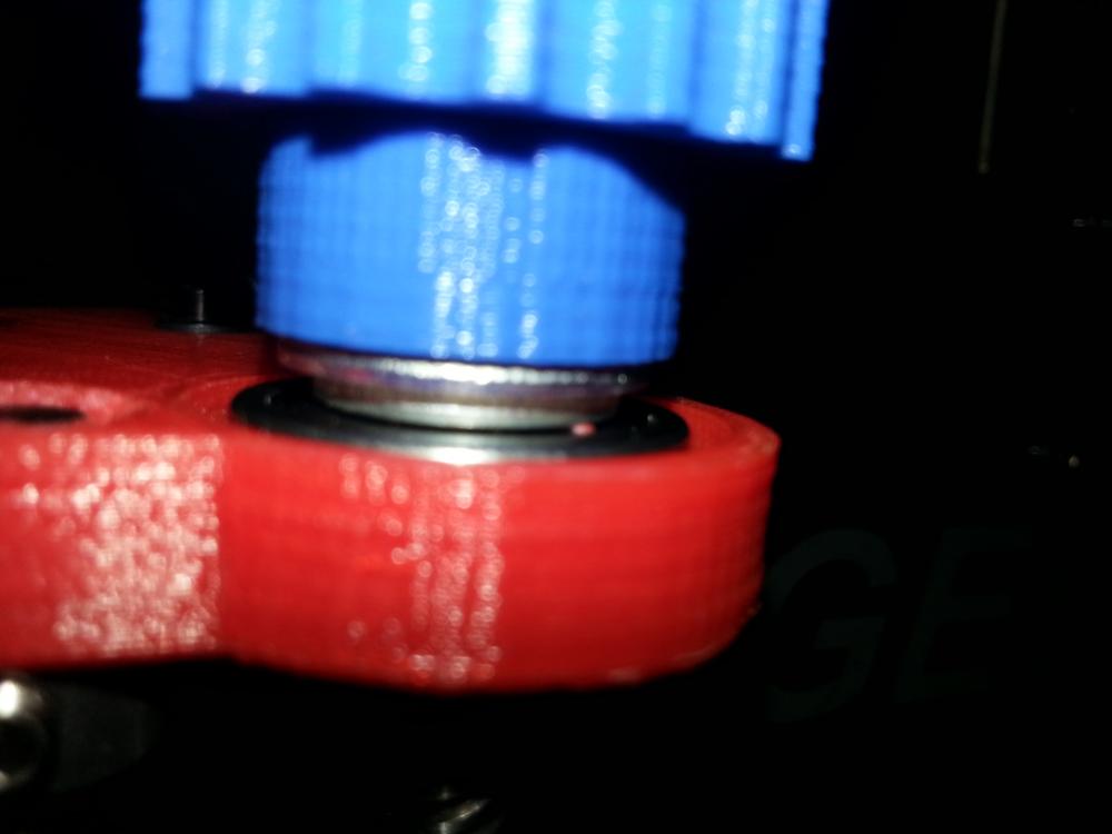

io quelli li ho presi su ebay e pagati una cazzata, in germani arrivati a tempo record..5 giorni.
	li ho provati su barre temprate e come prima impressione e' che hanno molto piu' di gioco rispetto ai cuscinetti di marca, ma hanno anche una scorrevolezza mostruosa volano letteralmente (forse e' dovuto al gioco, in sostanza penso che sono ideali anche perche' queste stampantine non sono macchinari pesanti che richiedono cuscinetti che tengano uno sforzo notevole....e se si consumano??? con quello che li paghi rispetto i cuscinetti in metallo fai tempo a cambiarli ogni mese senza sbattimenti!
	dimenticavo, la geeetech prusa mk8 pro b li puo' montare solamente sull'asse y (il carrello), sull'asse z ha dei cuscinetti appositi montati su una staffa che si montano sul corpo del telaio asse x, stessa cosa per i cuscinetti asse x che sono piu' lunghi (4,5cm) ho provato a mettere due di questi cuscinetti ignus ma non ci stanno sono troppo lunghi si puo' accorcirli volendo...cosa che studiero' piu' avanti.
	la geeetech prosa mk8 pro b ha i corpi dei vari carrelli in metallo...........non in plastica...
	p.s. i cuscinetti ignus secondo me vanno meglio su barre cromate, in quanto la cromatura apporta materiale e elimina un po' di gioco secondo me..oltretutto le barre temprate sono rettificate quindi ruvide e accorciano la durata dei cuscinetti in plastica
