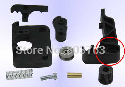

problema estrusore geeetech i3 pro b
Alep ha risposto a Paoloxbx nella discussione Problemi generici o di qualità di stampa
Dovrebbe andare col cuscinetto liscio, almeno cosi consigliano tutti, Io la uso senza problemi col cuscinetto originale con la gola ed effettivamente è molto al limite, è molto vicina ma non tocca la ruota godronata e finchè non tocca non ci sono problemi. -
Se hai il gruppo di trascinamento in acrilico buttalo e sostituiscilo con uno in alluminio tipo questo attento che esistono destri e sinistri. e sostituisci anche l'ingranaggio di trascinamento con uno tipo questo e ti dimentichi questo tipo di problemi. Il gruppo di trascinamento in acrilico originale Geeetech è davvero penoso e funziona proprio al limite, Il gruppo di trascinamento in acrilico è questo, Puoi continuare ad usare i vecchi motori che sono ottimi e tutti gli altri componenti. -
