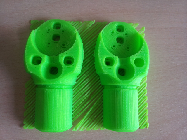

Grazie! Quindi miglior qualità per quanto riguarda l'estrusione ma minor peso e di conseguenza più fragile. Perfetto li stamperò con una densità maggiore. No avevo pensato di provare a rinominare un .gcode in .3w e darlo in pasto a XYZWare perché davo per scontato che fossero due formati differenti e non funzionasse. Proverò, grazie! -

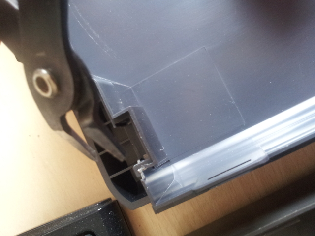

	Non so se può funzionare ed esserti utile, ma l'ABS lo si può incollare anche usando l'acetone, lo si usa anche in modellismo. Con il PLA non ho mai provato, ma provare non costa nulla. In pratica l'acetone fonde la plastica (ripeto per l'ABS sono sicuro, per il PLA non so) quindi fonde insieme le due parti come una saldatura. In alternativa può essere usato anche del diluente ma è molto più potente e se non usato a piccolissime dosi, rischi di colare tutto il pezzo in pochi secondi. Tieni inoltre presente che anche dopo l'incollaggio quei solventi agiscono ancora per parecchi minuti, perciò prima fai delle prove con pezzetti piccoli di scarto e vedi le reazioni, poi eventualmente procedi, sempre che funzioni con il PLA. Se funziona con quel materiale, magari aggiornaci. Ciao

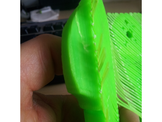

Allora, si con la carta vetro non si asporta molto peso se non con quella a grana grossa, ma cambierebbero poi le misure, quindi va benissimo così. Ieri ho fatto un test con i vapori di acetone (ma solo per fare prove perchè a me che siano lucidi o meno non me ne può fregar di meno) ed è stato un disastro, non so se per la temperatura che ho usato, o per il tempo o per il riempimento al 50% che ho dato ai pezzi, ma in questa cosa sono proprio al primo tentativo, volendo si potrebbe aprire un post su come rendere i pezzi esteticamente più belli, con i vari esperimenti. comunque il risultato del mio esperimento, fatto con un vasetto vi vetro posto sopra una padella per le bistecche appoggiata sul piano ad induzione (ho approfittato dell'assenza di mia moglie, altrimenti mi uccideva) :D , è stato che i pezzi si sono praticamente riempiti di bolle. @rafita per quanto riguarda Arduino è più a dirlo che a farlo, una volta programmato, basta collegarlo con la usb al pc per alimentarlo ed i tre fili che escono dalla cartuccia ai pin come da guida, attendere qualche secondo e la cartuccia si resetta. Per questa cosa ti rimando alla discussione aperta appositamente per il reset. Per la stampa io uso per il momento XYZWare il suo originale. Se vuoi usare cura, salvi il .gcode e lo metti nella SD della stampante (ti ricordo che è nascosta all'interno della Da Vinci) e lo chiami SAMPLE01.gcode (rinominando il suo originale se non voui perderlo). Reinserisci la SD, riaccendi la stampante e stampi la Demo. A titolo informativo se rinomini in SAMPLE02.gcode dovrai stampare il portachiavi e SAMPLE03.gcode è la terza demo che in origine sarebbe un vasetto. Il problema sarà poi da verificare se la stampa si esegue correttamente perchè a me all'inizio rimaneva il nuzzle troppo alto, poi ho modificato il gcode e l'ho abbassato così come per le temperature che puoi modificare. Viene consigliato anche di sostituire le prime righe del gcode con quelle originali della Da Vinci per ovviare a questi problemi, rimane comunque da sperimentare e magari postare i risultati per condividere e/o per avere qualche idea in più dalla comunità. Ultima new del giorno, ieri mi sono arrivate le 4 bobine da 1kg l'una, Rosso, Verde (fluorescente), Blu e Bianca. Stamattina ho ricalibrato il piatto ed ho messo in stampa due supporti con il verde. Sembra che stia estrudendo molto bene, oggi pomeriggio vedrò il lavoro finito e vi aggiorno. -

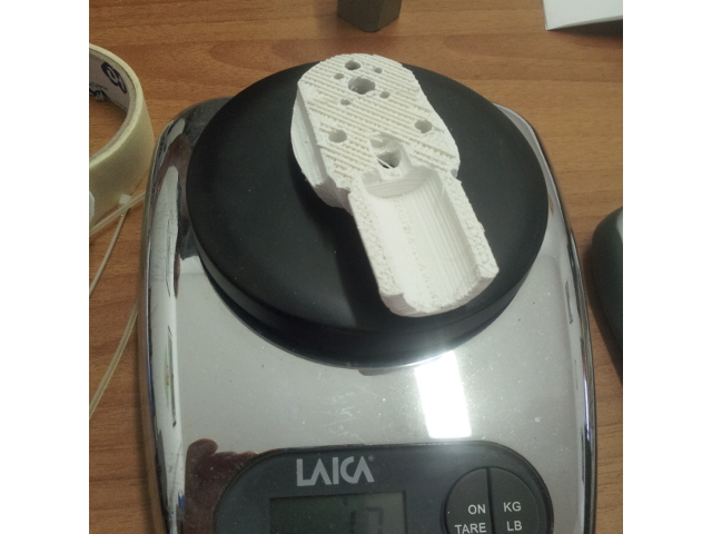

Qui li vedete grezzi ancora da lisciare. Ho notato che anche ora che sono lisciati, il peso rimane praticamente identico. Pensavo che se ne asportasse di più ma mi sbagliavo. Non è importante, l'importante è che facciano il loro dovere in sicurezza una volta montati. -

Ho recuperato ora i pezzi fatti ieri. Lavoro ottimo, resistenza praticamente identica a quelli stampati al 90% di riempimento e peso dimezzato. Non credevo di raggiungere un risultato così bello. Ricapitolando il pezzo che avevo stampato qualche giorno fa era fatto in 1 pezzo qualità eccellente precisione a 0,1 durezza bordi massima riempimento 90% velocita bassa raft presente tempo per terminare il lavoro di un pezzo, 4 ore e 40 minuti peso totale finito 37 Gr a pezzo. Quelli che ho fatto ieri: 2 pezzi qualità eccellente precisione 0.1 durezza bordi massima riempimento 50% velocità standard raft presente tempo per terminare il lavoro di due pezzi, 4 ore e 35 peso totale finito 18 grammi l'uno I pezzi rimangono un po' più grezzi quindi da lisciare di più per ottenere un lavoro fatto bene. Proverò anche (dopo la lisciatura a carta vetro) a lisciarli di fino con i vapori di acetone più che altro per testare che non divaentino morbidi e quindi meno resistenti. A me questi servono resistenti! Che dire... Ora comincio a divertirmi. Cosa ne pensate? -

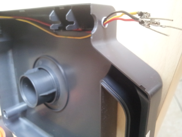

xnotar ha pubblicato una discussione in Problemi generici o di qualità di stampa

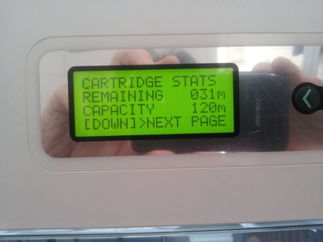

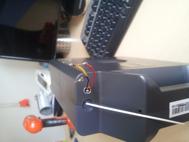

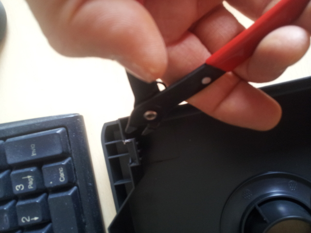

Dopo giorni di sbattimento totale, di prove andate a vuoto ed ore passate a leggere guide a pezzi, tutte in inglese e codici errati, sono riuscito nell'impresa di resettare il famigerato chip della cardridge del filamento della Da Vinci. Si tratta di una EEPROM 11LC010 montata su una basetta alla base della cartuccia originale e che tiene il conteggio del filamento che si utilizza. Una volta arrivato a zero la stampante si ferma in attesa di una nuova cartuccia originale dal costo esagerato, circa il triplo del filamento (di qualità) di altri produttori. Stiamo parlando di ABS. Qui in un post sul forum è praticamente impossibile spiegare tutto, quindi vi rimando alla mia guida IN ITALIANO (anche se magari scorretto portate pazienza ) corredata da immagini e molto dettagliata per poter fare un bel lavoretto anche artigianale al di là dell'aspetto tecnico elettronico-informatico ma soprattutto è scritta quasi a prova di scemo, senza offesa per nessuno s'intende! Ecco il link: http://www.xnotar.it/joomla/la-guide-di-xnotar.it/00015-come-resettare-cartridge-stampante-da-vinci-3d.html Provate e postate qui i vostri commenti ma se volete sono bene accetti anche sul sito che la ospita. -

Buona sera ragazzi, eccomi di ritorno... Ho mi sono smazzolato le palle per qualche ora ed ho scritto per chi ne fosse interessato, una guida dettagliata su come fare il reset del famigerato Chip EEPROM 11LC010 della cartuccia della Da Vinci. Vi posto il link: eccolo http://www.xnotar.it/joomla/la-guide-di-xnotar.it/00015-come-resettare-cartridge-stampante-da-vinci-3d.html Ho aperto un nuovo post dedicato alla guida qui: http://www.stampa3d-forum.it/forum/topic/176-reset-chi-cartuccia-filamento-xyz-da-vinci/ -

Vi aggiorno sulla situazione reset eeprom 11lc010 (quella della cartridge della Da Vinci)... Funziona!!! Il problema stava non solo nella riga 360 del codice, alla quale mancava un ";" punto e virgola di chiusura (dimenticanza del programmatore), ma bisogna anche eliminare completamente la riga 368 che è relativa al pin 13 di arduino. Non ho capito bene il perchè, visto che la eeprom si programma dal pin 7 di arduino. Avevo già notato questa cosa ma avendo comunque programmato la eeprom davo per scontato che comunque andasse bene ma mi sbagliavo. Tolta quella riga, la stampante è partita come una scheggia (meglio per lei perchè avevo già preparato la mazza) :D . Ora scriverò una guida (in Italiano) e posterò qui il link. Domani vi aggiorno su come sono venuti i due supporti. Questa volta li ho stampati al 50% di riempimento anzichè al 90%, vediamo quanto peso risparmio e soprattutto se resistono bene anche così alle sollecitazioni. Credo di si perchè se ho volato con quei cessi in PVC stampati in basso riempimento dal famoso negoziante, con questi in ABS e più pieni non dovrei aver problemi. Spero piuttosto di ridurre il peso almeno di un 30% perchè anche pochi grammi fanno la differenza sulla durata delle batterie in volo. Quelli al 90% pesavano 37 grammi l'uno grezzi e lisciati non li avevo pesati ma suppongo 30 grammi su per giù che moltiplicato per 6 fanno 180 grammi. Se questi nuovi stanno sui 25,9 grezzi e anche solo 25 lisciati dovrei avere un peso totale di 150 grammi che sembra poco ma come ripeto fa la differenza sulla durata delle batterie. Domani vedremo e vi so dire le differenze di peso. -

Allora, vediamo se rieso ad uplodar le immagini... questo è il displai ieri sera Ora qualche immagine per farvi vedere come ho preparato la cardrige ed i fili sulla basetta del chip Ed ora il display oggi pomeriggio dopo la modifica alla eeprom PROBLEMA!!! (problema problemone, in ogni confezione :D ) Il primo problema è stato che l'arduino non comunicava correttamente con la eeprom a causa di un errore nel listato del programma alla riga 369, fortunatamente risolto subito grazie al mio caro amico Manfred che l'ha scovato... Mancava un ; punto e virgola di chiusura. Secondo problema che devo risolvere, è che la stampante riconosce la cartuccia e la metratura da me impostata (400Mt) ma quando è il momento di stampare si rifiuta perchè dice che la cartuccia non è inserita, anche se però la vede per tutte le altre operazioni, anche se carico il filamento. Ho fatto anche il downgrade del firmware della macchina alla versione 1.1.I anzichè la 1.1.J che avevo perchè quel programmino era testato e dato come funzionante con quella versione, ma ancora niente da fare. Ma io non mi do per vinto anzi non mi do per "Da Vinci" e continuerò finchè morte non ci separi, nel senso che quando non ne potrò proprio più, gli do una mazzata e la uccido!!! :D :D -
