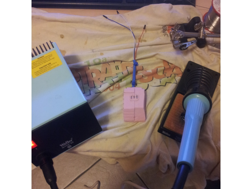

RESET CARTUCCIA filamento XYZPrinting Da Vinci 1.0

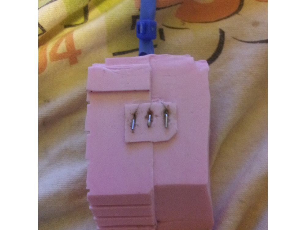

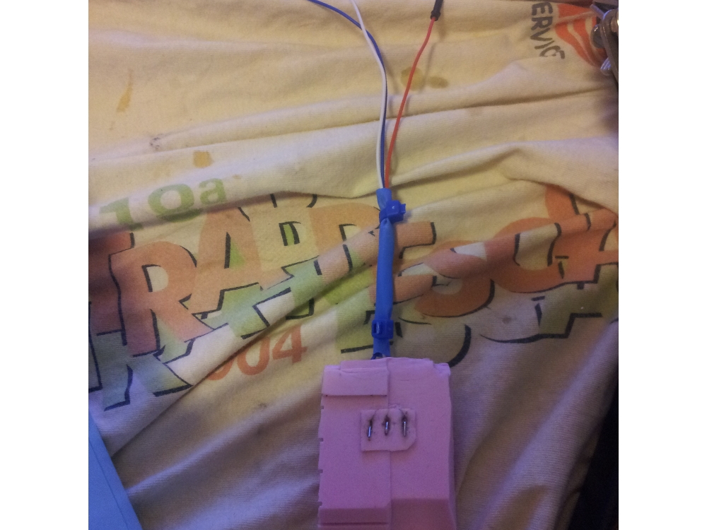

Chiedo scusa in anticipo agli Admin se non fosse la sezione giusta per questo tipo di post ma non ne ho trovata una specifica per la DAVinci. Nel caso spostate pure dove meglio ritenete. Grazie! Ragazzi, se a qualcuno può interessare, vendo "IN BLOCCO" tutta l'elettronica della DaVinci 1 che comprende; Scheda madre, piatto riscaldato completo, scheda display, pusantiera, connessioni e cavi/spinette varie, sensori chiusura sportello, alcuni pezzi meccanici dell'estrusore molla, piastre di fissaggio, ventolina di raffreddamento ecc., 2 o 3 resistenze-estrusore, cardridge per filamento "vuota" con adattatore rapido in silicone (autocostruito) per il reset del microchip e altro ancora che al momento non ricordo. immagini adattatore reset qui: http://www.stampa3d-forum.it/forum/uploads/monthly_10_2014/post-271-0-94231000-1414254740.jpg http://www.stampa3d-forum.it/forum/uploads/monthly_10_2014/post-271-0-66948400-1414254742.jpg http://www.stampa3d-forum.it/forum/uploads/monthly_10_2014/post-271-0-30942800-1414254744.jpg Tutto perfettamente funzionante! Praticamente mi tengo solo la struttura con le sue plastiche di chiusura box, i 3 assi con le cinghie e puleggie, i 4 motori passo passo e l'alimentatore perché ho deciso di trasformarla in un mini centro fresatrice CNC a 3 assi. L'unica cosa che manca è il nozzle perché il suo originale l'ho rotto e ne avevo fabbricato uno io in officina ma non funziona per niente bene. Vendo tutto a 100€ Se siete interessati, scrivetemi. P.S.: inoltre a parte svendo anche parecchie bobine (NON ORIGINALI) da 1Kg ciascuna diametro 1,75mm di ABS e PLA nuove mai usate in vari colori + bobina di PET e una minima quantità di Laywood + piedistallo con supporto portarotoli in legno e ferro per 4 rotoli. immagini supporto bobine qui: http://www.stampa3d-forum.it/forum/uploads/monthly_09_2014/post-271-0-68207600-1409941108.jpg http://www.stampa3d-forum.it/forum/uploads/monthly_09_2014/post-271-0-84916200-1409941116.jpg
