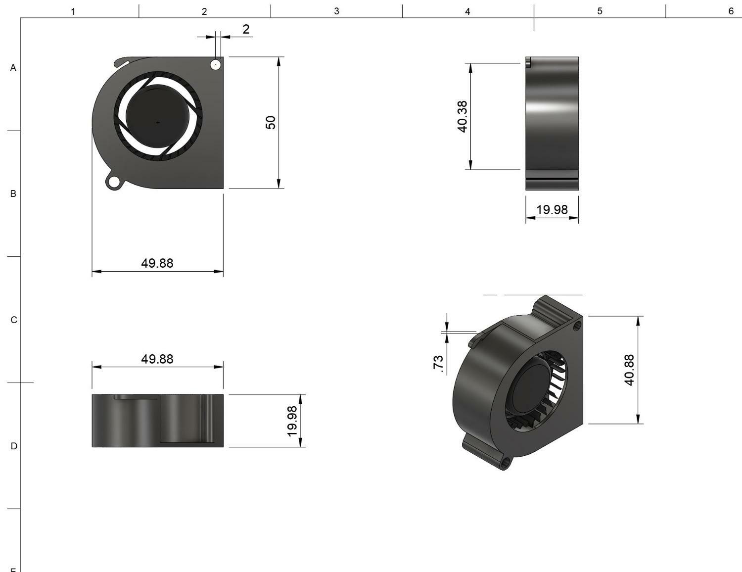

eaman ha risposto a eaman nella discussione Hardware e componenti
Che non e' buono, perche' io con il venditore su Ali ci ho provato a parlare quando l'ho dovuto ridisegnare in Fusion e il tipo e' un coglione, o almeno e' poco disponibile o non capisce l'inglese... Pero' recentemente l'ho vista disegnata anche da qualcun altro, quindi c'e' un po' di interesse e c'e' chi la usa, speriamo. -

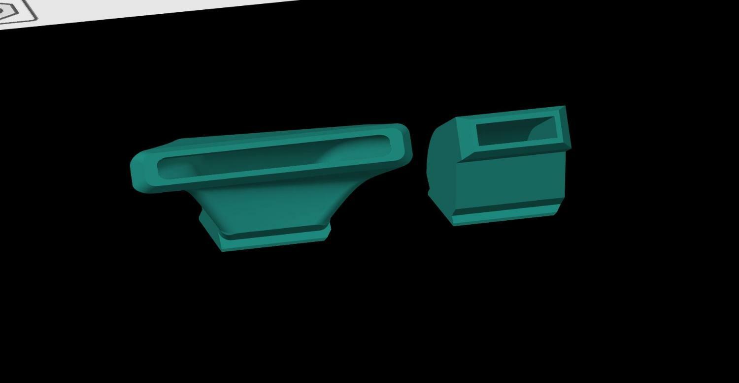

Air Duct silenzioso per prestazioni medio - alte
Yep pure io penso che ne comprero' altre 2 o 3 e mandero' in pensione le 5015 doppie che avevo sull'altra stampante. Certo che con quel poco che costano si possono usare anche per raffreddare le mobo se serve un blower, la menata e' che come fan ducts sono poco diffuse (queste hanno la bocca larga) e ci sono pochi fan ducts gia' pronti 😕 -

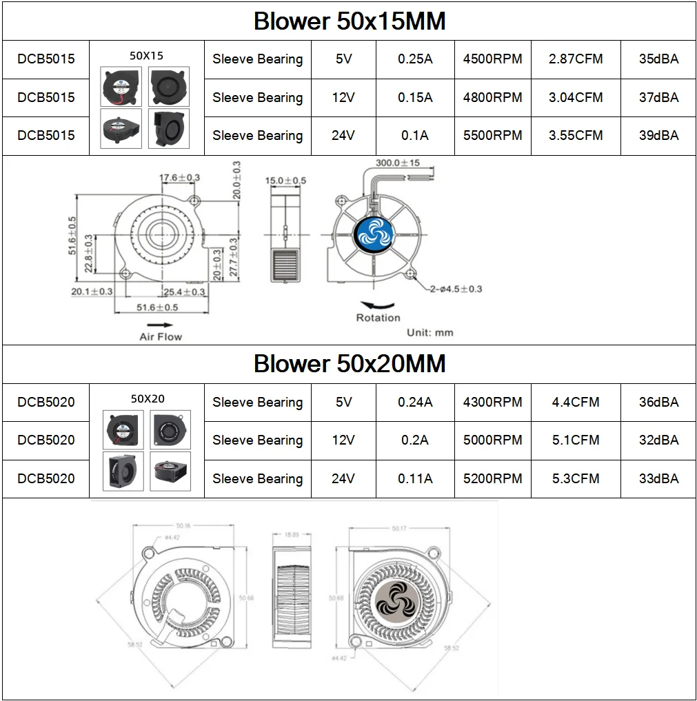

eaman ha pubblicato una discussione in Hardware e componenti
Ho modificato un fan duct MiniMe per poter montare quelle stravaganti ventole 5020 che pesano come una 5015 ma fanno piu' aria e sono praticamente silent. L'idea e' di fare una configurazione silenziosa e' semplice per le stampe "normali" con bed slinger che stampano al massimo sui 200mm/s, perche' francamente a farle andare di piu' si smontano ogni due settimane quindi tanto vale tenerle silenziose e magari usare un nozzle da 0.6mm. originale 5015 - modificato per 5020. Per il momento l'ho testato con una benchy da 24minuti e lo scafo non e' male (...), in genere a me servono 2 5015 ad alta velocita' per farla. Per fare una benchy sotto ai 20m ci vorra' almeno un'altra ventola da tenere dietro, di quelle serie non silenziose. Se non ricordo male @dnasini si era fatto convincerne a prenderne una, magari puo' confermare portata e ruomorosita'. E' fatto per quei hot-end tipo Ender3, Neptune vecchie e suppongo tutti i mille mila cloni che montano l'hotend tipo Micro Swiss. Se avete una qualche vecchia bedslinger e volete provare lo trovate qua: https://store.piffa.net/3dprint/5020/minime_5020/ -
