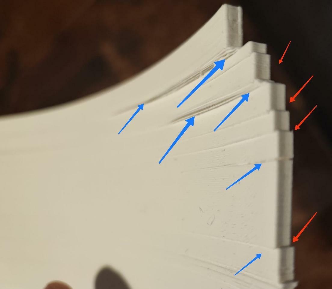

Guarda che "ad alto flusso" deve essere l'hot end / nozzle, non l'estrusore.
Come hai gia' verificato un estrusore non puo' pompare filamento se l'hotend non riesce a scioglierlo.
Spero che tu abbia fatto un flow test e verificato quanto puo' buttar fuori quell'hotend, se stai cercando di stampare a 100mm/s con 0,8mm e layer da 0.6mm garantito al limone che non ce la fa.
Comunque, estrusore che spinge: Orbital. Su aliexpress da Triangle lab.
Sei sottoestruso da una certa altezza, potrebbe essere heat creep.
Pero' c'e' anche che in alto quella stampa e' piu' piccola, prova a stampare piu' parti contemporaneamente.
Poi come ha detto @dnasini potresti essere sottoestruso / sotto flow gia' in partenza se non hai mai regolato.
https://www.google.com/search?client=firefox-b-d&q=regolazione+esteps+stampa+3d
1
Sembrerebbe heat creep.
