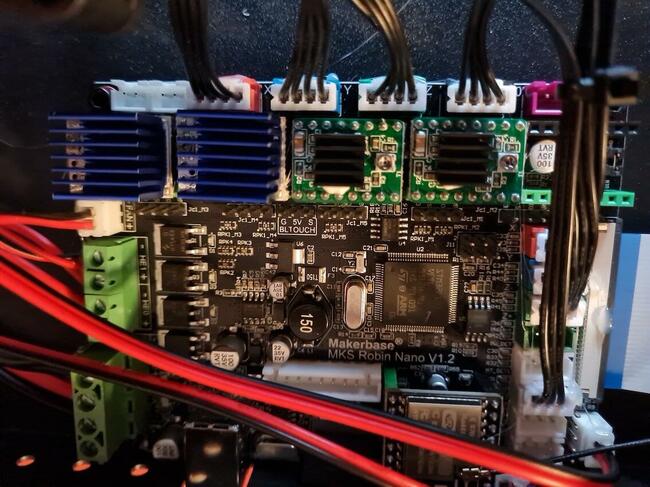

Eseguire il downgrade con "MKS robin nano 1.2" sulle nuove "Flyingbear Ghost 5"
Matrix ha risposto a Matrix nella discussione Nuove idee e progetti
Si hai ragione, l' unico mio timore era legato al guasto dei tmc, adesso con la 1.2 questo problema non sussisterà, ma mi rimane la curiosità di programmare una scheda da zero, parallelamente al display, visto che le mie "competenze" sono relative alle buone e vecchie schede "Melzi", ed in sostanza, sarebbe come unire l' utile al dilettevole eheh. Per quanto riguarda il resto della macchina, mi sembra di notare che sia costituita da componenti abbastanza comuni ad altre stampanti e di veloce reperibilità, dall' installazione accessibile ed intuitiva, soprattutto di quelle parti soggette ad usura, come cuscinetti, pulegge e cinghie, per questo motivo la meccanica non mi ha preoccupato più di tanto. -
Buongiorno e Buon Anno a tutti!!, Alla fine mi è arrivata una MKS 1.2, ma sicuramente farò un bkp, acquistandone una dello stesso modello, e successivamente, di versione aggiornata. -
Ciao Salvogi, speriamo bene che non si guastino i driver, o che non si blocchi durante l' aggiornamento di un nuovo firmware, anche se nell' eventualità, potrei sbloccarla con il programmatore, ma non ne avrei voglia e per adesso sicuramente non l' aggiornerò eheh, ma acquisterò quasi sicuramente una "mks 1.2" di bkp(o una 3.1), e tutto dipenderà dall' hw installato. -
Ok appena mi arriverà guarderò e poi vi aggiornerò, magari potrebbe servire a qualcuno.... Ah grazie non lo sapevo, sono rimasto indietro ad una vecchia "Wanhao i3 v2" con Melzi installata eheh, in sostanza intuisco dai vostri post che il problema e prevalentemente di natura "meccanica" e delle conseguenti connessioni che potrebbero disallinearsi, ma non del firmware, se fosse così non butterei la stampante eheh. Appena mi arriva vedrò che cosa ci sarà al suo interno, e poi in futuro, se riuscissi a montarne una con in tmc sostituibili, sarebbe comunque un downgrade/upgrade in questa strana circostanza..., purtroppo questa nuova linea di fbg5, mi ha preso in contropiede e che i tmc non siano zoccolati, mi piace poco, e ancor meno, di non aver trovato la scheda di ricambio.Se tutti i riferimenti saranno uguali ad una "mks 1.2", potrei acquistarne una per farci delle prove, ed infine rimarrebbe da programmare il display; qualcosa in rete ho trovato, ma dovrei testarne la compatibilità reale. Grazie ancora.... -
Matrix ha pubblicato una discussione in Nuove idee e progetti
Buonasera a tutti, Sono in procinto d' acquistare una "Flyingbear ghost 5", ma leggendo nei vari post, ho scoperto che adesso verrebbero installate solo schede madri "MKS s1.3" con TMC saldati e presumo senza la possibilità di regolare la "VREF"; a questo punto mi rivolgo a chi conosce questa macchina e per l' appunto, vorrei sapere, se fosse consigliabile acquistare la versione "MKS 1.2", con i vari TMC a parte (magari dei 2209) ed in sostanza realizzare una sorta di downgrade. Saluti a tutti!! -
Ciao, penso che alla fine mi orienterò per acquistare una "Wanhao i3 V2", che di fatto sembra una prusa irrobustita, anche se forse ci saranno da fare un po' di mod,.... ma considerando il prezzo e che è già praticamente assemblata, non mi sembra male, i ricambi si trovano dappertutto, monta una melzi con driver saldati, invece che arduino e ramps, ma si trova anche il ricambio della scheda con driver ad innesto...., mah vediamo e soprattutto speriamo eheh Grazie di nuovo e saluti
