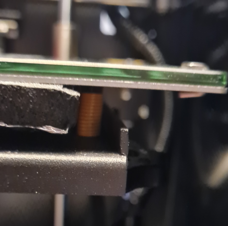

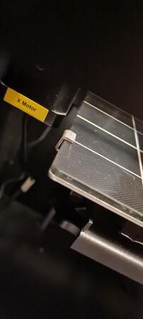

Se ti rifersici alle 4 molle poste sotto ai volantini di regolazione, sono abbastanza compresse, mentre le 4 graffette che "bloccano" il vetro alla lamina riscaldante, hanno un grano avvitato passante centrale che preme sotto alla lamina e se le togli, non cambia nulla, visto che il vetro è incollato alla lamina. Qualche foto: Una delle 4 graffette con grano sottostante: Situazione di una delle 4 molle, ed anche le altre sono così: Prova effettuata aumentando la temperatura del bed a 90 C° e migliora sensibilmente l' aderenza: Nel prossimo step dei vari tentativi che sto effettuando, mi armerò di tanta pazienza, e proverò a separare il vetro dalla lamina🤔 -

Esatto, hotend nuovo, incluse la cartuccia termica ed il termistore, mentre il piatto è del tipo in vetro microforato che aumenta l' aderenza con l' aumento della temperatura del bed ed è incollato alla lamina riscaldante posta sull' asse z, con l' inutile aggiunta di 4 graffette avvitate tra il vetro e la stessa lamina riscaldata, di scarsa utilità, visto che il vetro è perfettamente e saldamente incollato alla lamina posta sull' asse z. -

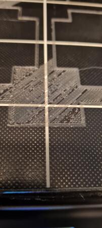

Ciao Killrob, infatti è proprio così, solo che le tarature del piatto sono sempre state quelle e il problema si è evidenziato senza una causa apparente, "dall' oggi al domani", potrebbe essere successo qualcosa al bed, tipo incurvature, torsioni secondo te? Eseguite le tarature nei 4 punti prestabiliti, ho provato a posizionare manulamente l' estrusore nell' area centrale del piatto, notando che il nozzle non sfiorava il foglio, come invece avveniva nei 4 angoli. -

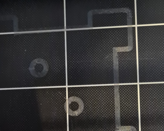

Problema di stampa a tratti con "Ghost 5" [RISOLTO]
Matrix ha pubblicato una discussione in Problemi generici o di qualità di stampa
Un saluto a tutti! Di recente ho riacceso la mia "Ghost 5", e dopo alcune valide stampe, ho riscontrato uno strano difetto durante l' estrusione. Riporto l' immagine per maggiore chiarezza: Faccio presente di aver sostituito il gruppo estrusore con cartuccia termica e sensore, ingranaggi dello spingifilo, varie tarature in cura, e di aver messo il nastro carta sul bed e colla (come si faceva sulle prusa eheh), ed il risultato rimane sempre lo stesso. Qualcuno saprebbe delucidarmi su cosa potrebbe creare questo noiosissimo problema? Grazie in anticipo ed un salutone! -
