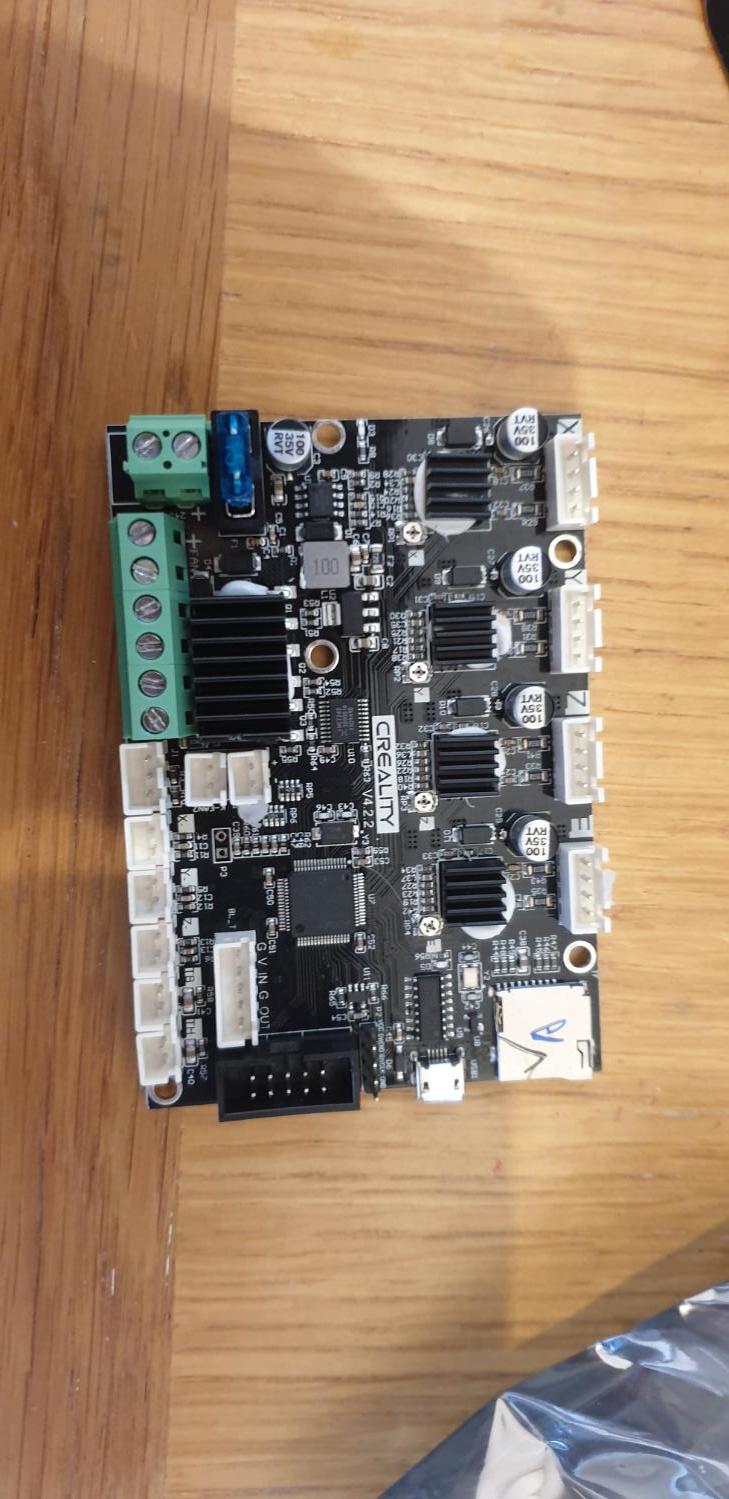

    Scheda Creality 4.2.2
    Come da titolo, vendo scheda madre Creality V.4.2.2 con in attivo circa 50 ore di stampa. Compatibile con Ender 3, Ender 3 Pro, Ender 3v2, Ender 5 ed Ender 5 Pro (ovviamente previa sostituzione del firmware...). Al momento monta un firmware Jyers 1.3 con bl-touch 5x5 lento Euro 20 + ss ( o consegna a mano a Trieste)

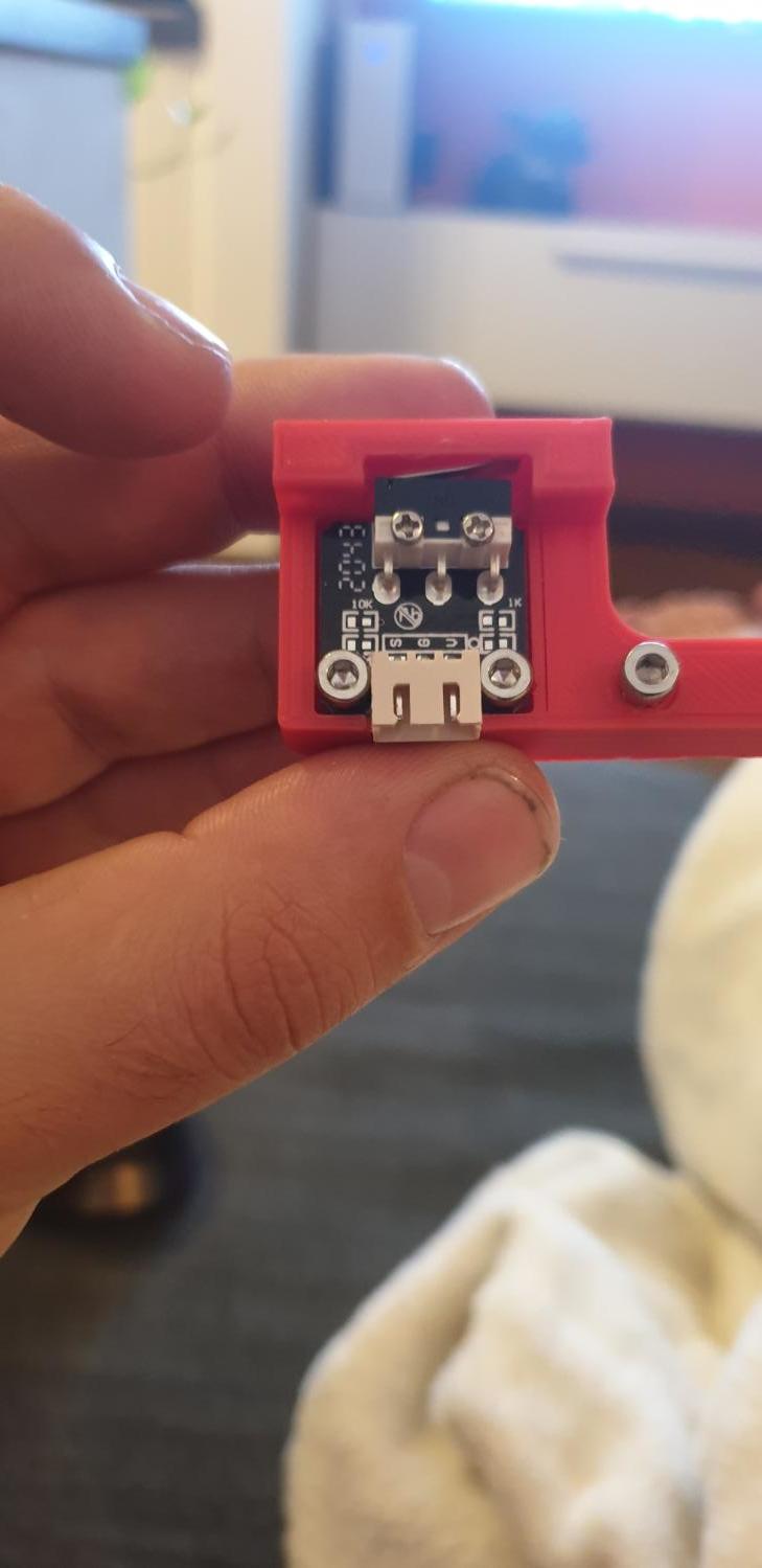

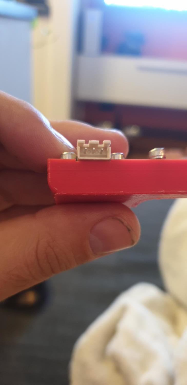

  10. potrebbe, ma esistono troppe versioni (che in foto son tutte uguali) ma che sono di fatto diverse (lo so perché ho appena comprato QUESTI convinto che fossero quelli giusti (e ovviamente sbagliavo). Nessuno che sappia il nome esatto di quel connettore (lo stesso presente anche sulla scheda madre 4.2.2 e 4.2.7)?

  12. Buona sera a tutti 🙂 Come cavolo si chiama il tipo di connettore 3 pin che troviamo sul fine corsa della ender 3? Grazie

  18. mi fai una foto del connettore originale sulla scheda madre? Mi sembra strano che creality faccia un termistore diverso e con connettori diversi per ogni stampante che fa... e guardando le schede madri della cr10 vedo solo quei connettori...
