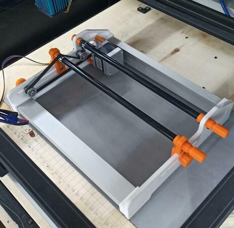

Salve a tutti, dopo più di un mese di nottate (il mio unico tempo libero rimasto a disposizione!!!) passato a progettare e riprogettare(4 versioni prima della realizzazione) con FUSION360 questo rotary, a scegliere i pezzi su aliexpress, cuscinetti, motori, gomma, ingranaggi, a capire come funzionassero gli ingranaggi e le cinghie, comprese le loro definizioni, tra stampe imbarcate e lunghe vi presento il mio ROTATORE!!! Il sistema di trasmissione e di scorrimento è ispirato a quello della SCULPFUN ma ho apportato alcune modifiche tra le quali la più importante(dettata anche dalla visione di un rotatore autocostruito di @Killrob) è stata quella di mettere dentro tutta la meccanica a discapito della facilità di montaggio. Ed è a quest' ultimo che volgo i miei ringraziamenti per avermi accompagnato, supportato e sopportato in questo lungo periodo di progettazione e realizzazione. Grazie a questo progetto ho conosciuto la stampa con nozzle diversi dallo 0.4, ho scoperto che il vetro satinato come bed è una ciofeca, che il PETG con la lacca su vetro lucido non molla manco se gli compri le caramelle. Ho imparato diverse cose nuove su FUSION e approfondito le conoscenze su CURA. Insomma, è stata una bella impresa e ne sono pienamente soddisfatto. Ed è per questo che con immenso piacere condivido con voi questa mia soddisfazione! Voi siete stati di grande aiuto(pur non sapendolo) nella realizzione GRAZIE MILLE
