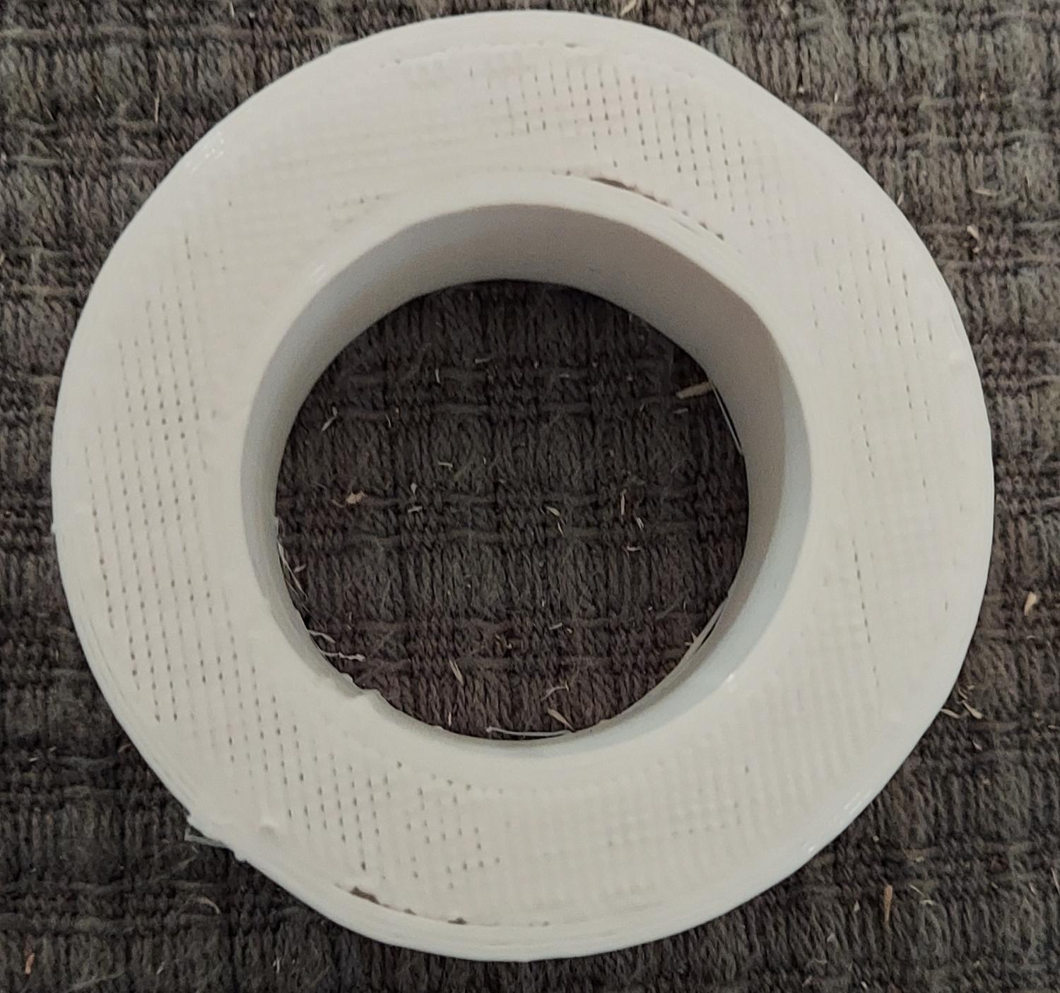

  14. john
    Problemi stampa cerchi non tondi
    Allora eccomi qua, stampa fatta un quadrato da 100mmx100mm, con la squadra ho visto che non ho angoli a 90° ma è fuori... vi metto una foto spero che si veda...da cosa può derivare dalla struttura?? La ho vissata tutta quanta con i triangolini a 45°

  21. john
    Allora ho fatto diverse prove, adesso il carro scorre bene e le cinghie sono tirate, ad occhio è stato un notevole miglioramento, pero provando un piccolo cilindro noto che è ancora deformato, con il calibro rilevo una differenza che varia da 2 a 4 decimi, avete consigli su come posso risolvere il problema??

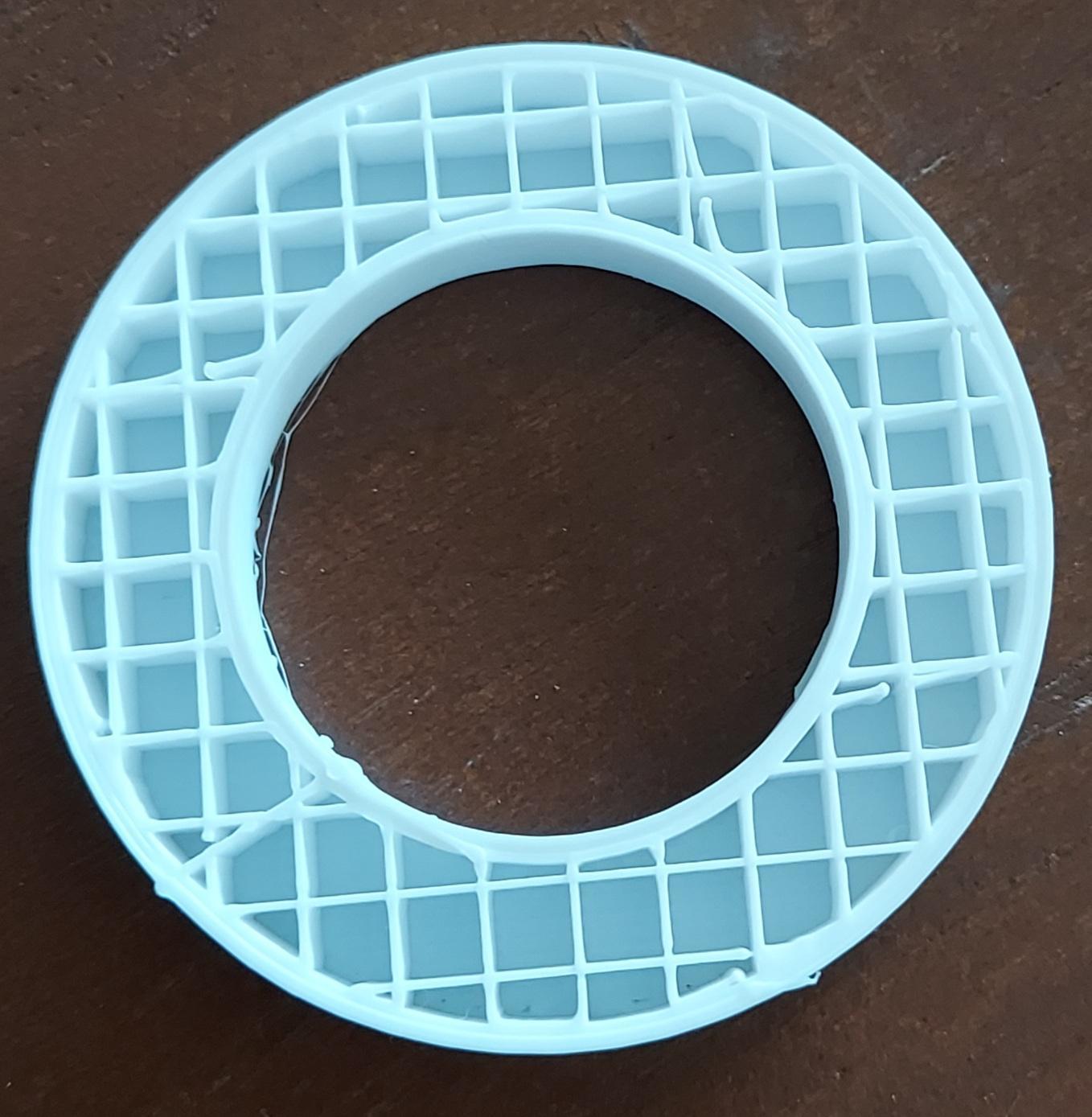

  23. john
    Si esatto, ho trovato scorrendo il carro sull asse y che aveva degli scatti, ho regolato la routine, tirato le cinghie leggermente...e il risultato è questo.. no guardate la faccia appoggiata al piano perché è da pulire il piano , voi con cosa lo pulite??

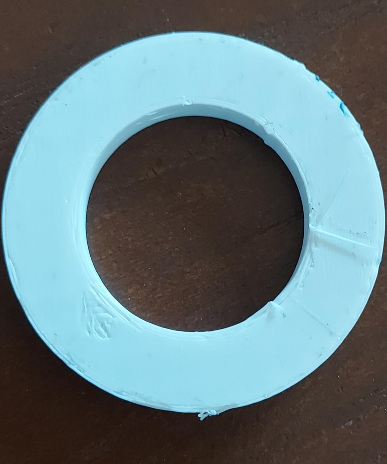

  25. john
    Allora è da un po che stampo tranquillo però ho sempre un problema con i cerchi, le cinghie credo siano ben tirate, pensavo fosse la macchina non precisamente montata, ieri sera ho inserito delle squadrette sui profili della macchina e ho provato a stampare questo cerchio, ma continua a venrmi male... cosa può essere??
