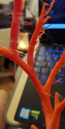

    È turno del Petg

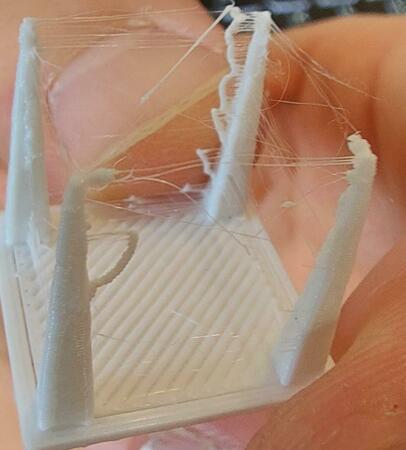

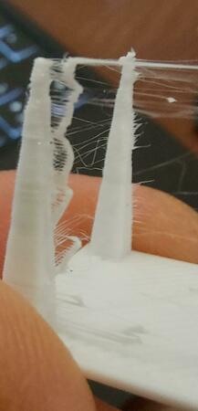

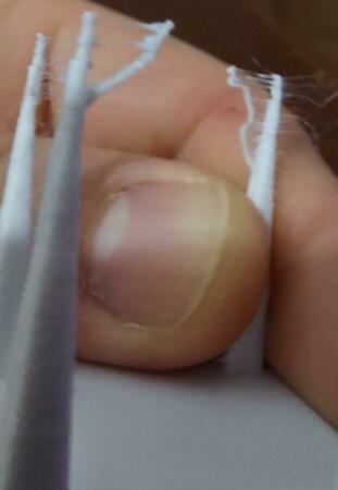

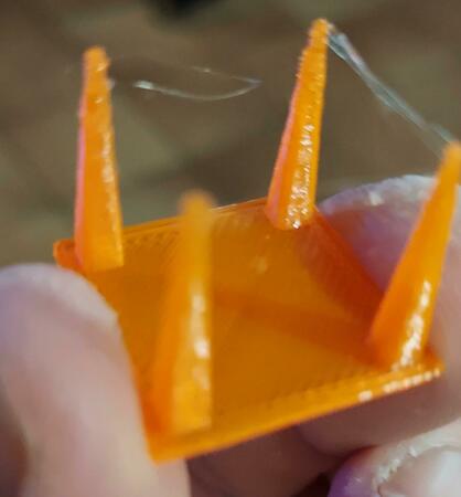

    Cmq alla fine mi sono accorto che il tubo del bowden si muoveva ad ogni retrazione bloccando gli agganci , la cosa si è sistemata.. 😅

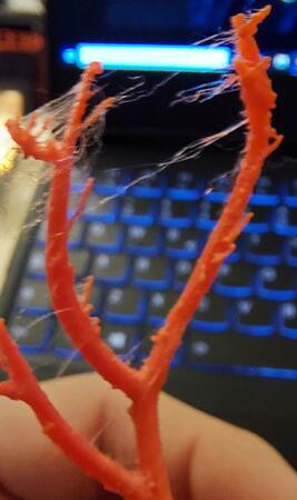

  2. john

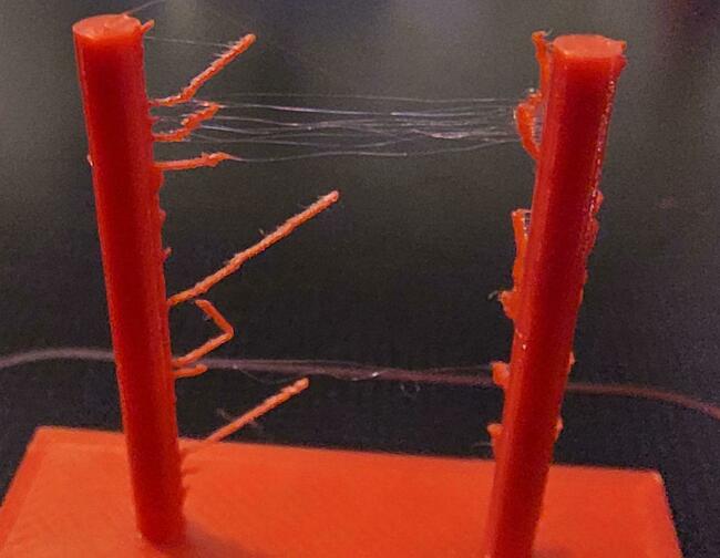

    Atilery X1

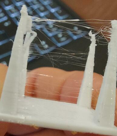

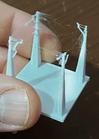

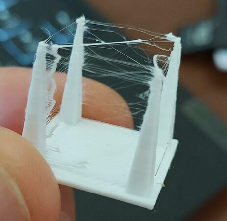

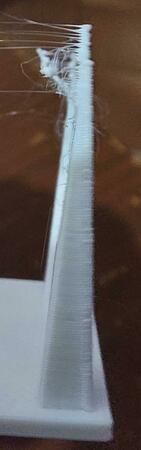

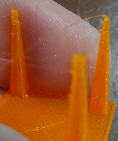

    Grazie mille Killrib, cmq alla fine mi è bastato aumentare la retrazione a 3.2mm e filetti sono spariti completamente ho anche abbassato la velocita di movimento perche mi sembra che anche le torrette essendo fine non venissero bene...

    Atilery X1

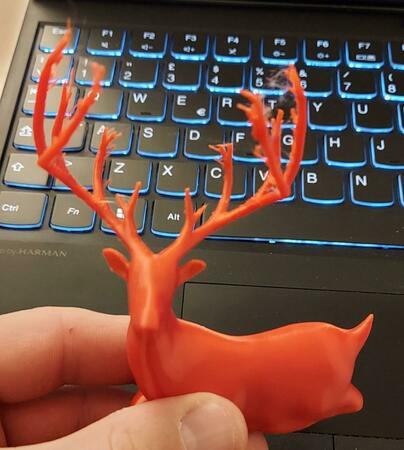

    Ehh lo so infatti sono contento della macchina, però vorrei capire se si può migliorare ho anche fatto il retraction test con la stessa configurazione e vorrei capire xome migliorare
  4. john
    Atilery X1

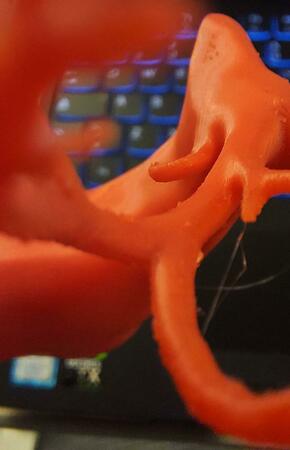

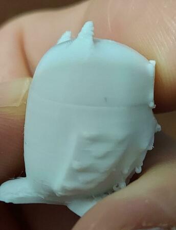

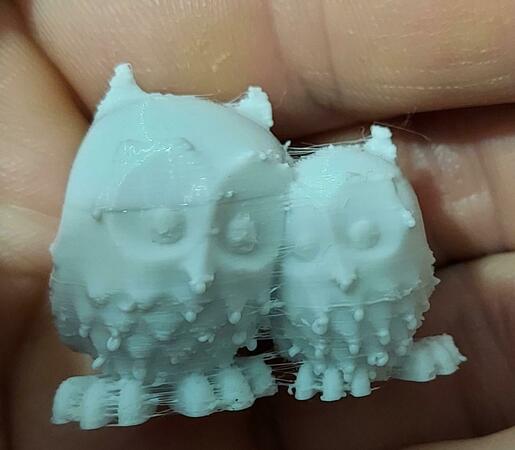

    Allora so che è una stampa difficile, ed è la prima stampa che faccio con delle parti così fini come i corni, ma vorrei sapere per chi ha questa macchina/o che abbia qualche suggerimento... questa la ho stampata con pla evolex, a 200c altezza layer 0.1 velocità 35 mm/sec e retrazione 2.5mm velocità retrazione 25 mm/sec e velocità di innesco 35 mm/sec ventola al 100%

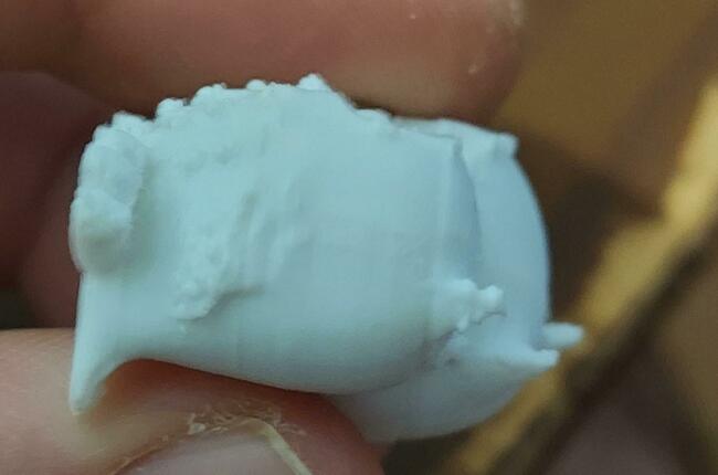

    È turno del Petg

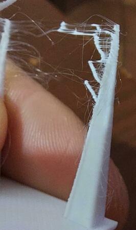

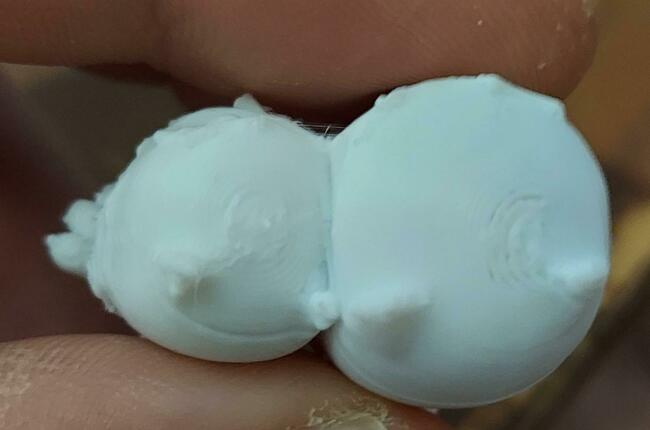

    Si si infatti la ho sempre a 100% la ventola cmq proverò a pulirlo intanto.... ascolta che ti domando visto che sei molto disponibile io ho preso una artilery x1, secondo da cosa può dispendere questi blob?? Ovviamente è la prima volta che la provo su parti fini, e gliele ho viste fare solo su questo pezzo

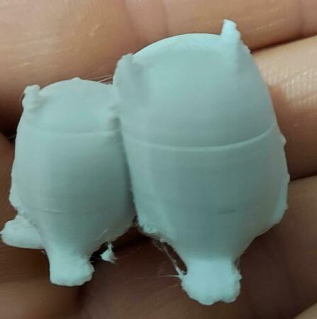

    È turno del Petg
    Questo è quello fatto con la retrazione a 4mm e tutte impostazioni che mi hai detto tu
  13. john
    È turno del Petg
    ok dubito che a 4 mm avremmo qualcosa di positivo perche rileggendo i vecchi post avevamo trovato un compromesso a 6.25... cmq ora le lancio entrambe e poi ti faccio sapere.... 😅😄

    si questo era un pezzo 20x20... secondo te potrebbe giovare abbassare di 5c la temperatura nozzle'? cmq sono impressionato questa macchina è gia pronto all uso all arrivo ^^

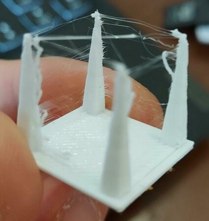

    È turno del Petg

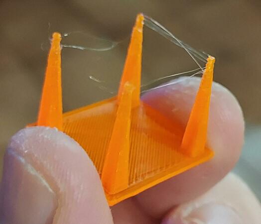

    E questo è il retraction test, pensavo adesso peggio ^^ , 6.25 retrazione velocità retrazione 35mm/s velocità da lavoro 35mm/sec temp 190 piano 60c

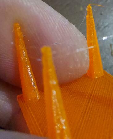

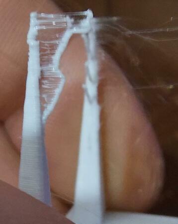

    Vorrei capire dai più esperti cosa ne pensano di questa retraction test, si può migliorare?? lo ho fatto temp 205c velocità 25mm/sec nozzle 0.4 retrazione 2mm e pla amzon

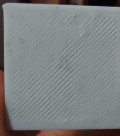

    È turno del Petg

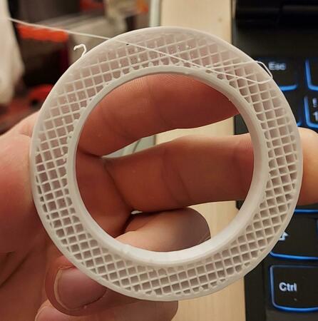

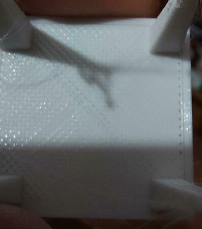

    Allora prima prova già visivamente si vede che è squadrato cmq in x sono 60mm in y 59.22, adesso ho rimollato le cinghie fatto scorrere a mano mollando le routine e sentendo che scorra bene, rimesso le cinghie e registrate cercando che siano entrambe tirate allo stesso modo... e ora vediamo che esce

    Allora aggiornamento fatto pid test ora ha una variazione di 1c, e ho lanciato un cilindro forato al centro.... vediamo come viene, poi volevo aggiungere che ho ordinato i giunti rigidi ( in caso possano servire domani li dovrei avere)

    Ho rifatto stessa stampa leggermente più piccola (per ottimizzare i tempi) cè qualche miglioramento, non guardare perché cè una lineaa netta (è salta la corrente ed è ripartita da la, anche se non ho mai avuto così gravi problemi di ripartenza), oscilla ancora 2-3c sta sera gli rifaccio il pid test vedo di impostarlo più preciso, poi proverò a fare un cilindro e vediamo come viene
