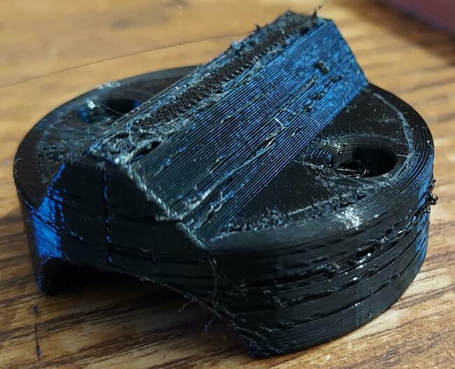

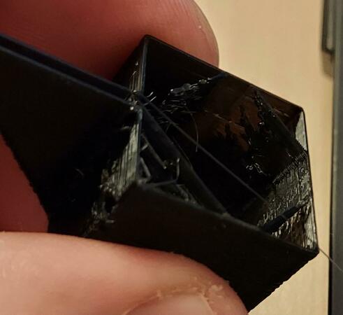

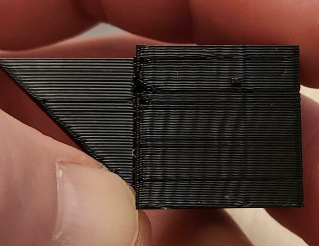

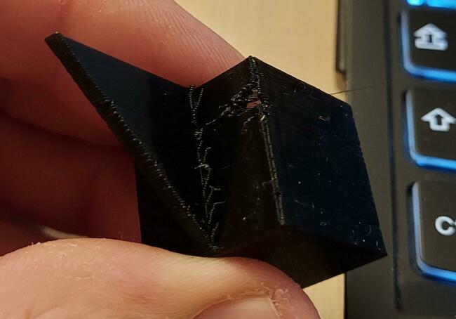

Allora lo ho rifatto stessi parametri 235c bed 80c retrazione e Coasting abilitati e velocità 20mm s e ora come spessori ci siamo, forse il riempimento ancora leggermente sotto estruso 0.39-0.40, però mi sono accorto che la parete all interno hai dei segni sembrerebbe gocciolamenti (solo su due facce) qualcuno li ha mai visti??

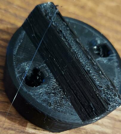

Allora no Cura quando vai a cambiare la velocità, va a cambiare anche tutte le velocità(superifici,riempimento e ecc). Cmq quello che dici è vero, quel cubetto lo ho creato per controllare sia spessori e che per vedere come lavora con un angolo di 45 gradi , cmq oggi ascoltando te, ho provato a stampare un cubetto a velocità 20mm/sec, senza Coasting e retrazione e cavolo ci sono dei miglioramenti (aggiungo foto), la cosa strana è che il riempimento è sempre sotto estruso perche misura 0.32/0.35 però non lo ha distrutto
Allora io come velocità di lavoro ho impostato 40 mm/s, Cura in automatico imposta una velocità riempimento di 30 mm/s non penso possa essere quello il problema sennò avrei problemi anche sul wall Cmq proverò ad abbassare la velocità
Allora sta mattina provo a ricominciare da zero, perché anche con flow rate da 110% ho un wall 0.43 mentre con il flow riempimento al 120% ho lo spessore di 0.35/0.32.....percui cè qualcosa che non funziona. Provo a rifare temp tower
Allora messo in forno per 6 ore a 50c, pero niente da fare.... l estrusione non è omogenea..
Cmq per togliere ogni dubbio oggi ho fatto un test e estrudendo 100mm di filamento li estrude correttamente Ora provo a mettere in forno il filamento
Gli step/mm sono sicuro che sono apposto perche ho controllato con il Pla già agli inizi e ovviamente con il pla non nessun problema

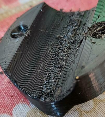

Allora fatto un wall test spessore parete e fondo è giusto mentre il riempimento è 0.30 sebbene il flow a 120%.... però è strano sembra che i layer non aderiscano Potrebbe essere un problema di filamento umido ??
Allora lo ho provato a rifare senza retrazione, però è un po incasinato, sembra che layer siano slegati
Capito, aggiungo un altra foto, perché non la ho proprio capito cosa sia successo adesso provo a rifarlo senza retrazione. La prima foto è da sopra e la seconda da sotto ovviamente il fatto con il supporto

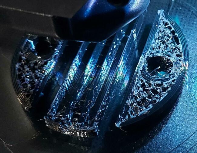

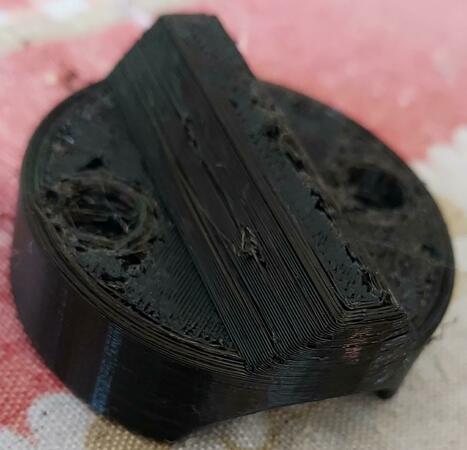

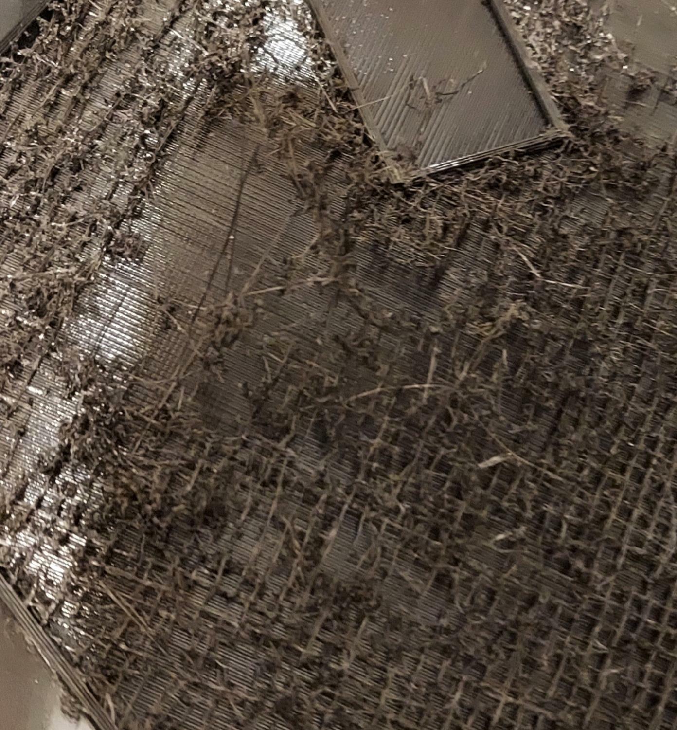

Ciao a tutti, per non aprire un altro post utilizzo questo che avevo aperto precedentemente.. allora non è la prima volta che ho questo problema sto stampando petg sunlu temp 235c bed 80 velocità 45mm, ventola al 30% e ho questo problema praticamente il riempimento non lo stampa e fa un groviglio sembra come non attaccare , qualcuno ha qualche suggerimento??

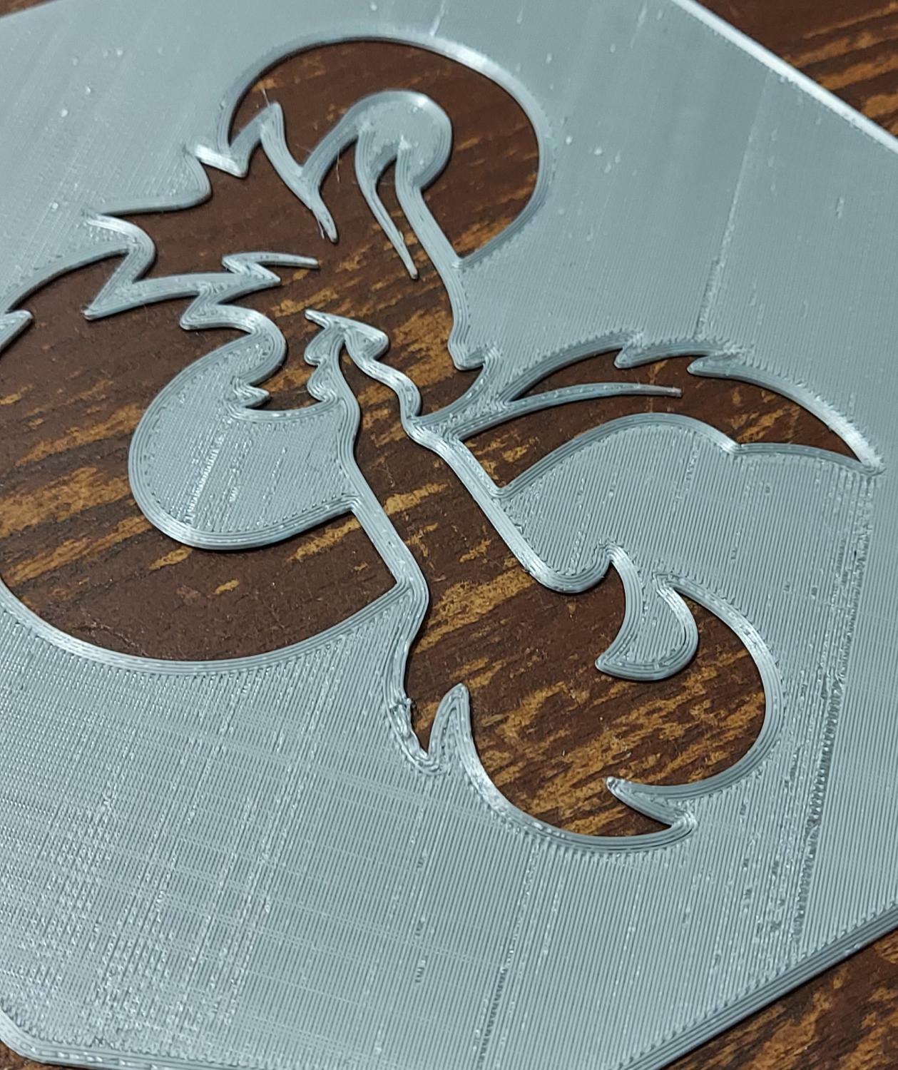

no no, alla fine ho rifatto la calibrazione del piatto ed ora mi è venuto bene la parte sotto che anderisce ali piatto di vetro mentre le parte superiore è uscita come quella della seconda foto... io solitamente stampo 0.2 e il primo layer lo faccio lo faccio a 0.1... -

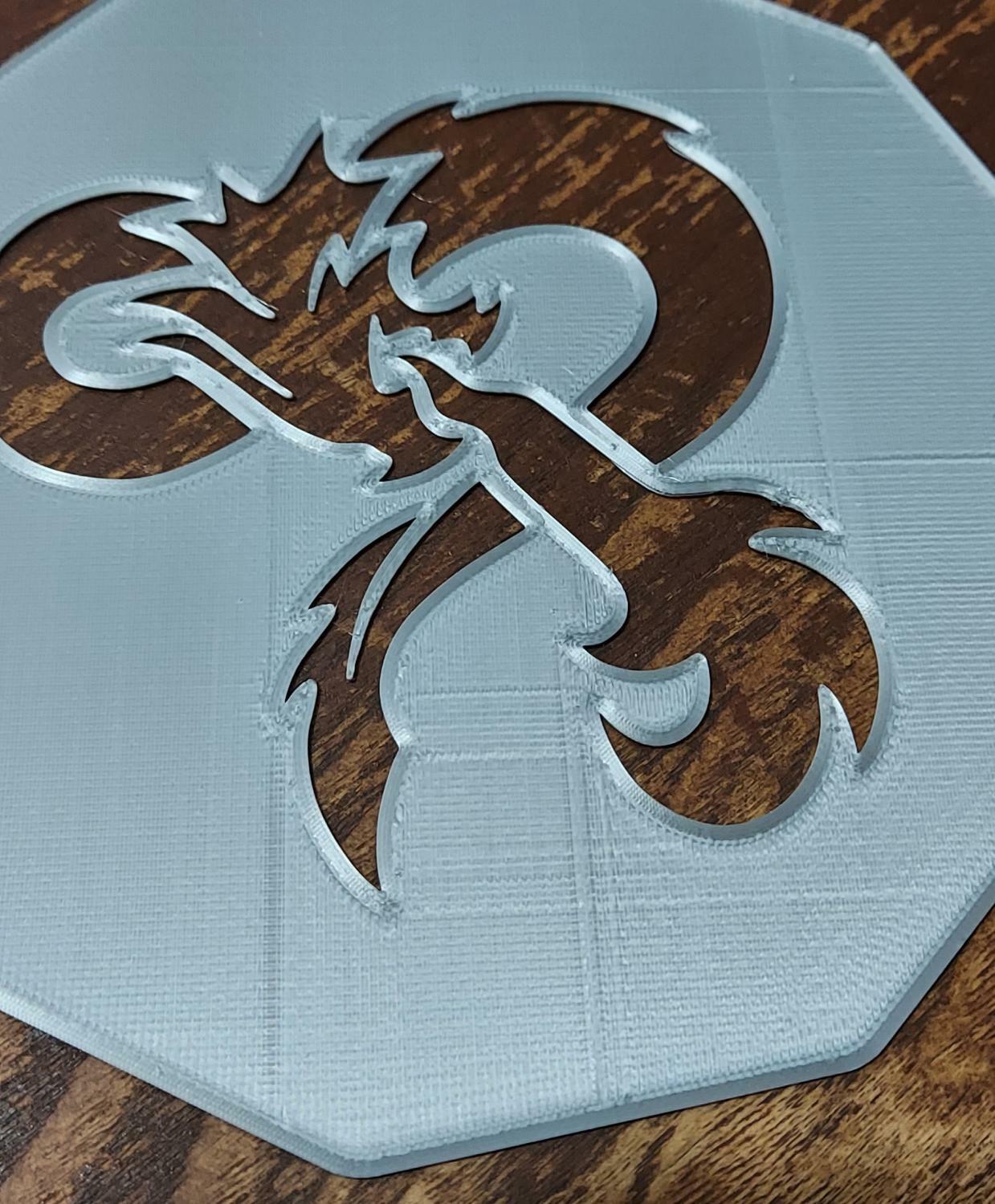

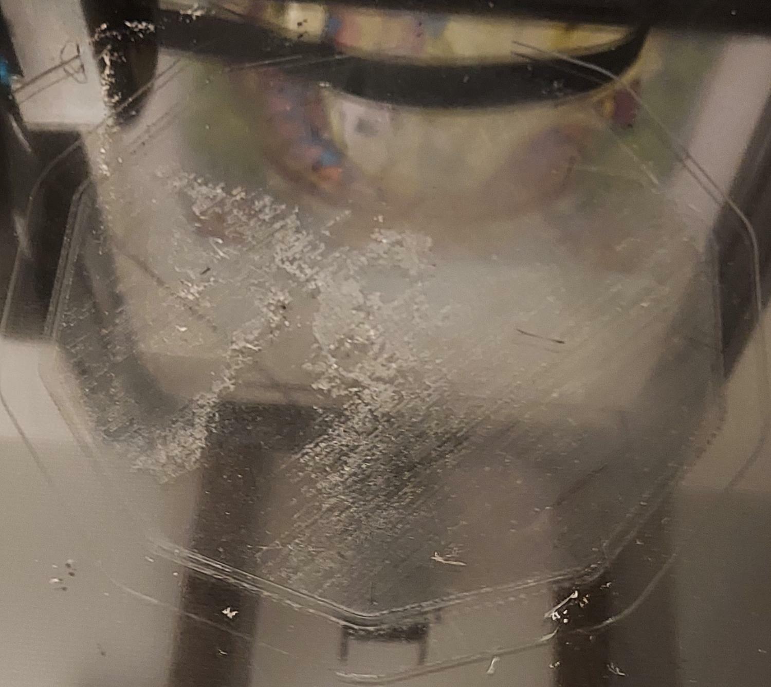

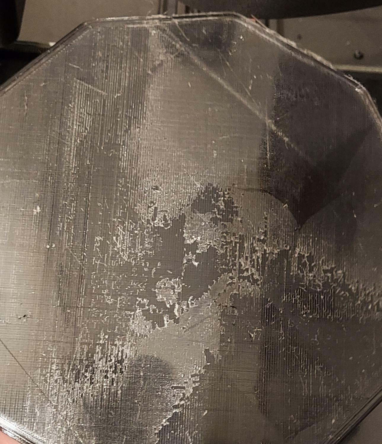

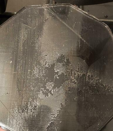

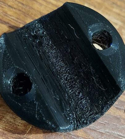

Sto avendo problemi con il Pla argentato della eono, non riesco a capire il problema io ho un artylery x1 con piatto in vetro e ho stampa questa piastra a 210c e temp piatto 50, 45mms velocità, la prima foto è la faccia inferiore posata al piatto piena di punti e strisciate, la seconda foto è la faccia superiore ha questi strisci che non capisco da cosa possano derivare... qualcuno ha idea??

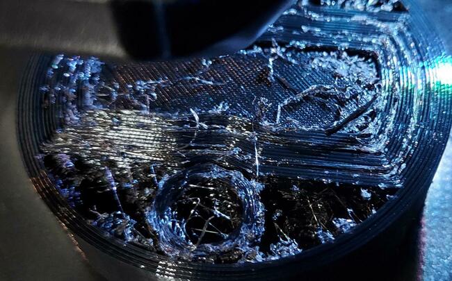

Salve a tutti, sto avendo dei problemi a lavorare con il petg sunlu, io ho una artylery sidewinder con il piatto in vetro, per facilitare l adesione spruzzo un po di lacca sul vetro, lo ho stampato a una temperatura di 235c e piatto 75c all inizio per poi abbassarsi a 70c.. la cosa strana che i permetri sono ben attaccati alla base mentre il riempimento no e quando vado a staccarlo viene uno schifo... vi è mai successo ??
