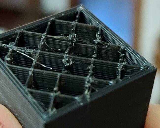

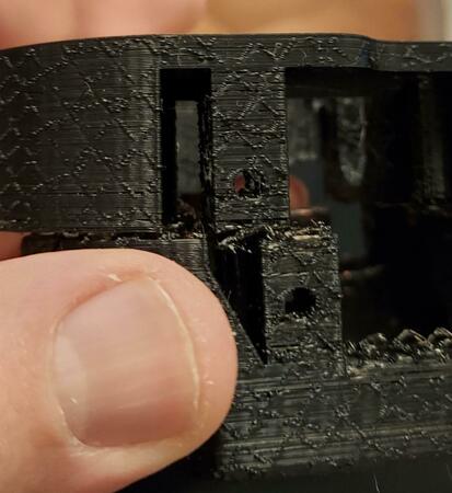

  1. john
    È turno del Petg
    Adesso ho rifatto il cubetto regolando il flow rate effettivamente il wall era leggermente grasso lo spessore era 4.3... però facendo il cubetto vedo sempre i layer e delle linee precise sul perimetro... che trovo stano... che si siano storte le viti le viti?!? Potrebbe derivare dall piatto in plastica usurato??

  4. john
    È turno del Petg

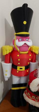

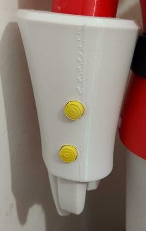

    Pensando di aver scoperto la causa lo ristampato senza cinghia ed è paraticmanete uguale tranne per qualche filetto in meno.... cmq in realtà guarda che io non ho toccato niente del firwale o del settaggio di Cura, l unica cosa è stato inserire la cinghia sopra i smorzattori... dal li è partita l apoteosi perché se vedi l altre due stampe in foto, la macchina stampava anche bene e tra l altro il braccio del soldato bianco è lo stesso pla.... mah io rimango che questa sia una stampante maledetta

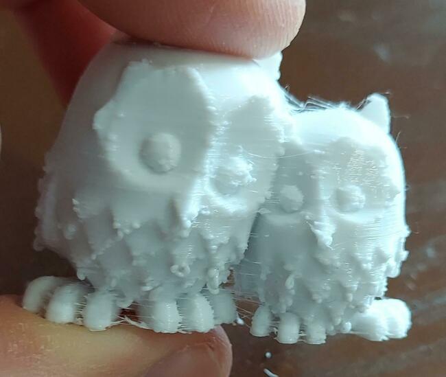

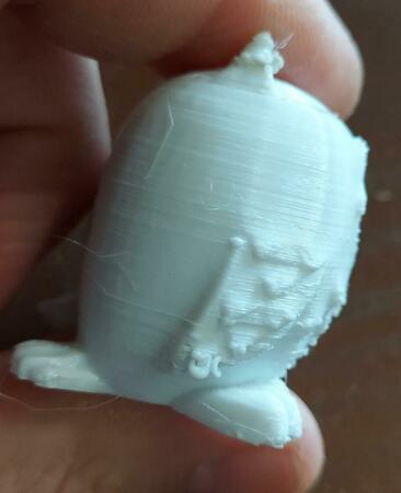

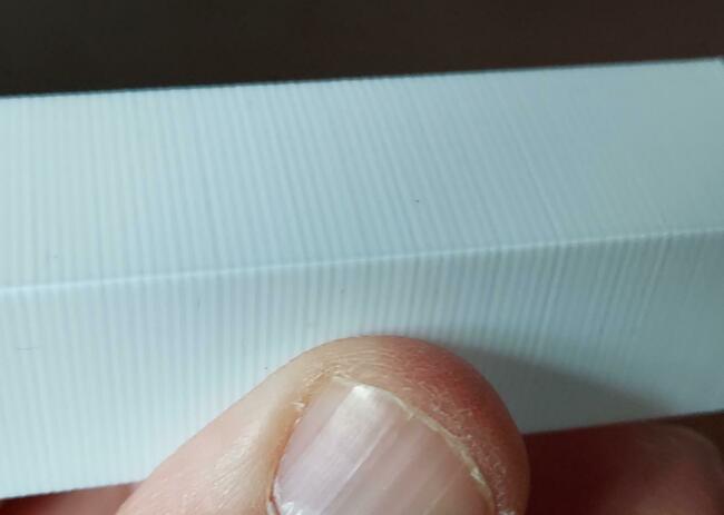

  5. john
    È turno del Petg

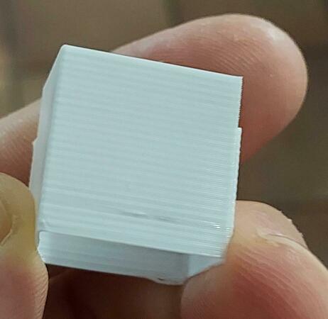

    Niente da fare questo è pla bianco ma può essere la cinghia?? Ovviamente altezza 0.1 Layers

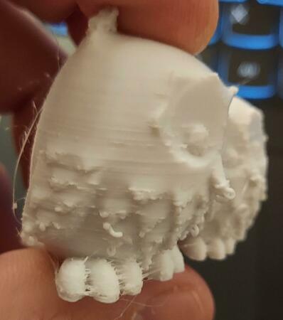

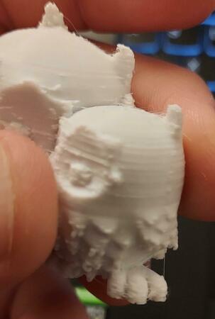

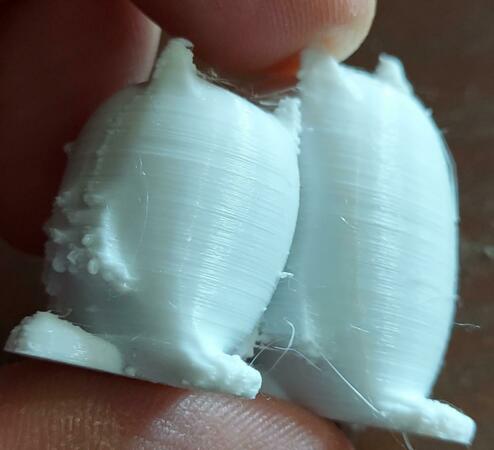

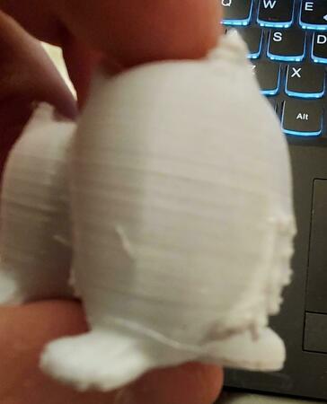

  6. john
    È turno del Petg
    capito, questo cmq è Pla, ho pensato di tornare indietro per capire, adesso ho una stampa di due gufetti per vedere come viene sempre in pla, se è tutto ok, riparto con il petg.....

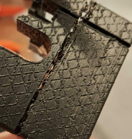

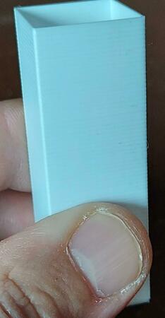

  7. john
    È turno del Petg

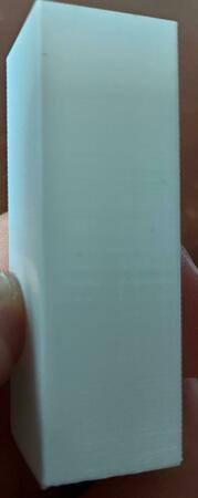

    Allora ho rifatto la cinghia perche non volevo aspettare e ho stampato questo pezzo con altezza 0.2 il risultato è questo, non credo derivi dalla cinghia

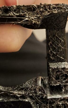

  19. john
    È turno del Petg

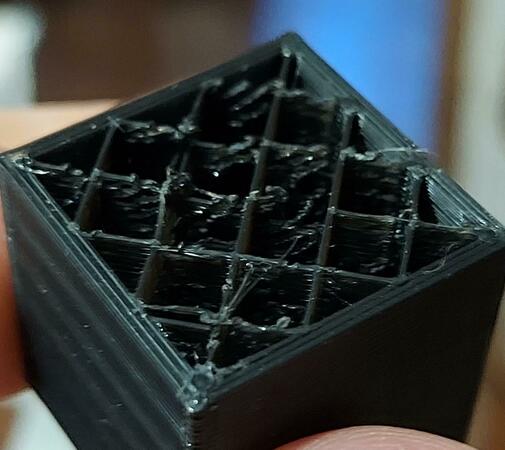

    Allora spero si veda dalla foto.... praticamente per qualche motivo il riempimento non lo fa bene, la cosa strana che cè un leggera differenza da un passaggio all altro....

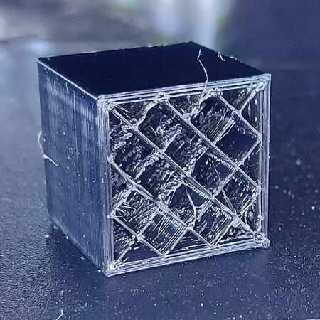

  20. john
    È turno del Petg
    adesso ho provato a fare un cubetto 3 strati inferiori, 20% riempimento, ventola al 60% e senza il top cosi vedo dentro come viene
  21. john
    È turno del Petg
    ventola materiale e ventola hot block all 100% e la ventola materiale spara aria verso il materiale
  22. john
    È turno del Petg

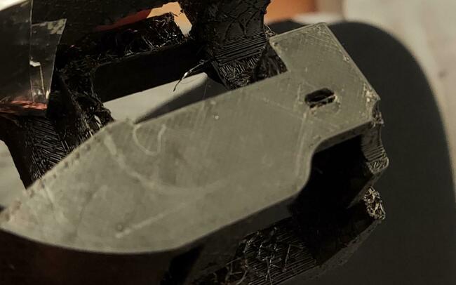

    Allora visto che non ho grosse stampe da fare mi sto cimentando su provare nuovi materiali, ora mi trovo con il petg fatto kl temp test risultato 225c, risultava un buona scelta regolato il wall test tutto preciso e parto stampare risultato una M..... il riempimento impostato al 30% è un groviglio, la stampa ha una trama esterna che non dovrebbe avere eppure il pezzo ha 3 pareti, ed ad un certo punto deve essersi bloccata e ripartito...?? Idee‽? è la maledizione della Tronxy
