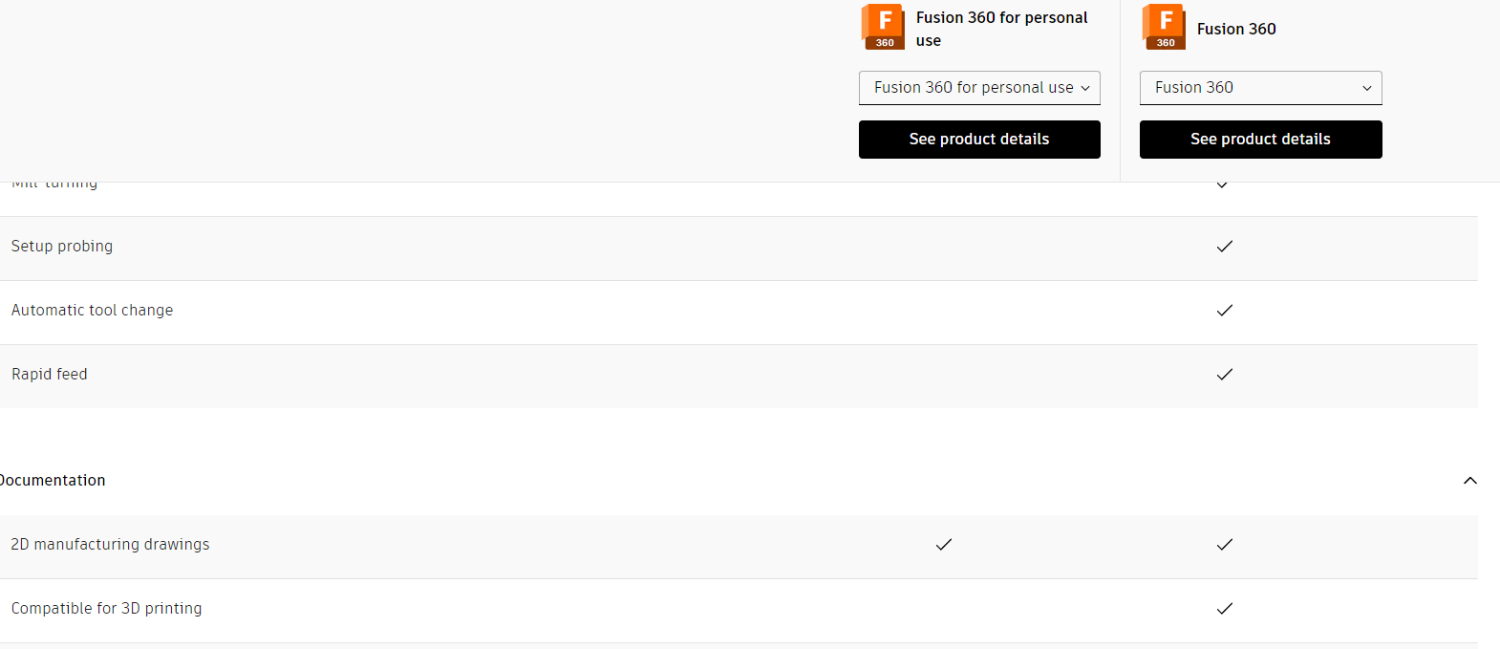

Fusion 360 ancora gratuita la versione personale ed è idoneo per la stampa 3D?
kar120c ha risposto a kar120c nella discussione Software di slicing, firmware e GCode
Ok perfetto, grazie del chiarimento. Mi scaricherò la versione Personal. Da quel che ho capito è uno dei software di modellazione che va per la maggiore. Mi vedrò qualche tutorial sperando di riuscire a combinare qualcosa -

kar120c ha pubblicato una discussione in Software di slicing, firmware e GCode
Sapevo che fino a non molto tempo fa la versione Personal di Fusion 360, pur con qualche limitazione era idonea per progettare modelli da stampare. Ho consultato le specchietto riepilogativo sul sito Autodesk, dove la versione free viene messa a confronto con quelle a pagamento e senza dare ulteriori spiegazioni sembrerebbe non sfruttabile per la stampa 3d. Ho capito male, o che altro? -

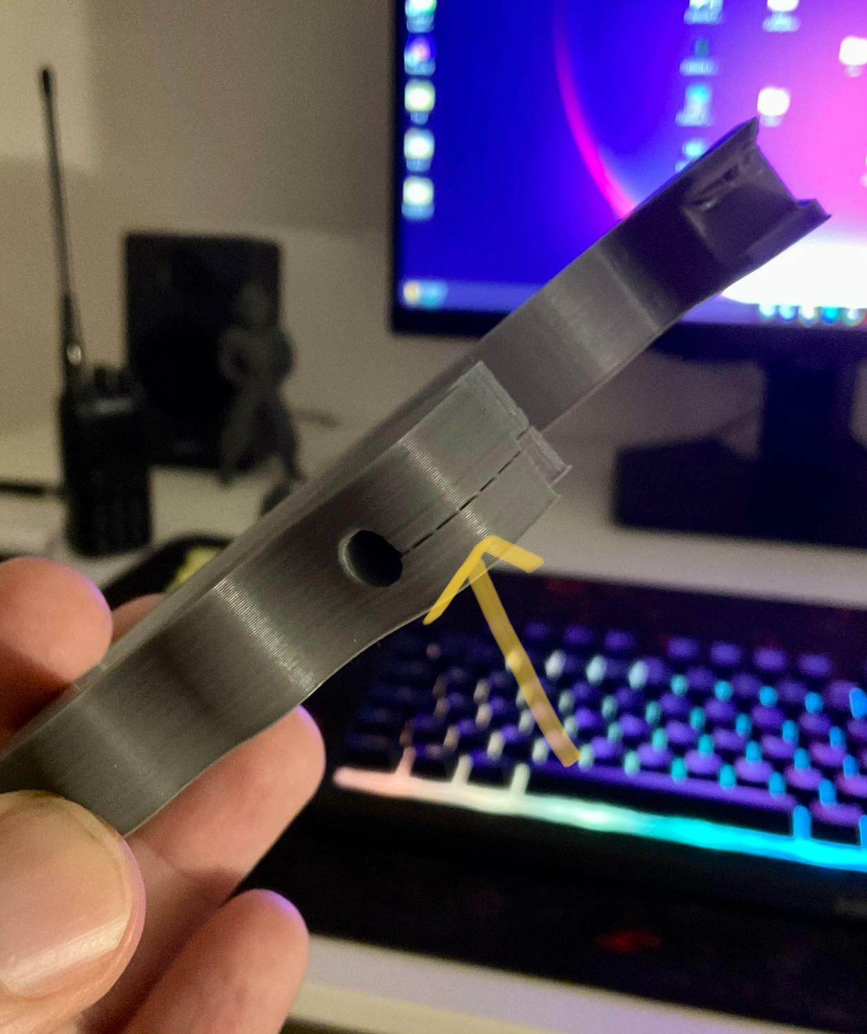

Righe tratteggiate e fragilità
kar120c ha risposto a kar120c nella discussione Problemi generici o di qualità di stampa
Si, ho proprio quello li. Dopo un po' che lavora il motore surriscalda e perde passi. Quasi sicuro al 100% il problema sia quello. Di estrusori con ingranaggi in metallo per la Anycubic Mega S non saprei se se ne trovano in giro -
Allora....ho capito qual'è il problema ma non so come risolverlo: Ad un certo punto il sistema di estrusione blocca il filamento e in certi casi addirittura lo rompe, come se il filamento fosse troppo premuto tra gli ingranaggi. A prova di ciò, è anche la quantità di detriti che trovo in mezzo agli ingranaggi. Ho ovviamente controllato gli ingranaggi e sono tutti ok, ho regolato la molla di pressione giusto il minimo indispensabile per dare trazione al filamento, per un po' stampa ok, ma se la stampa è abbastanza lunga si verifica il problema. -
Purtroppo ho riscontrato il problema anche in altre stampe dove fori non ce ne sono -
Ho una Anycubic Mega S. MI sta venendo il sospetto che sia il motore dell'estrusore che tempo fa a seguito di un inceppamento si era surriscaldato Il filamento è nuovo Confermo che anche a me il motore in certe situazioni scalda tantissimo -

kar120c ha pubblicato una discussione in Problemi generici o di qualità di stampa
Da qualche giorno molte delle mie stampe hanno questo difetto: appaiono dei solchi tratteggiati che sembrano interessare anche la struttura interna poiché, facendo forza, in quel punto il pezzo si spezza facilmente. Da cosa dipende? sembra un fenomeno di sotto estrusione, ma la cadenza precisa dei solchi mi fa pensare ad altro. -

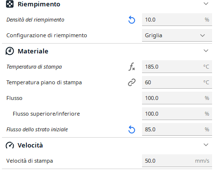

Problemino primi strati dopo ricalibrazione
Ciao, Calibrazioni meccaniche asse Z, e piatto. In oltre ho rivisto Temperatura, flussi, Retrazione, Velocità ventola. Non ho toccato la misura del filamento estruso perché dal test del cubetto era già piuttosto preciso. Se aumento il flusso del primo layer temo poi di trovarmi con l'effetto zampa di elefante. Su Cura dove aumento il n di layer del primo strato, dal menu Pareti? -
Dopo aver ricalibrato la mia Anycubic Mega S, sto ottenendo delle stampe buone su tutti i fronti, tranne che per il primo strato dove sembra che manchi materiale. Uso Cura e nel nuovo profilo che ho creato il flusso dello strato iniziale è rimasto invariato rispetto a quando non avevo questo problema. Il filamento è Sunlu + nuovo Come posso risolvere? -

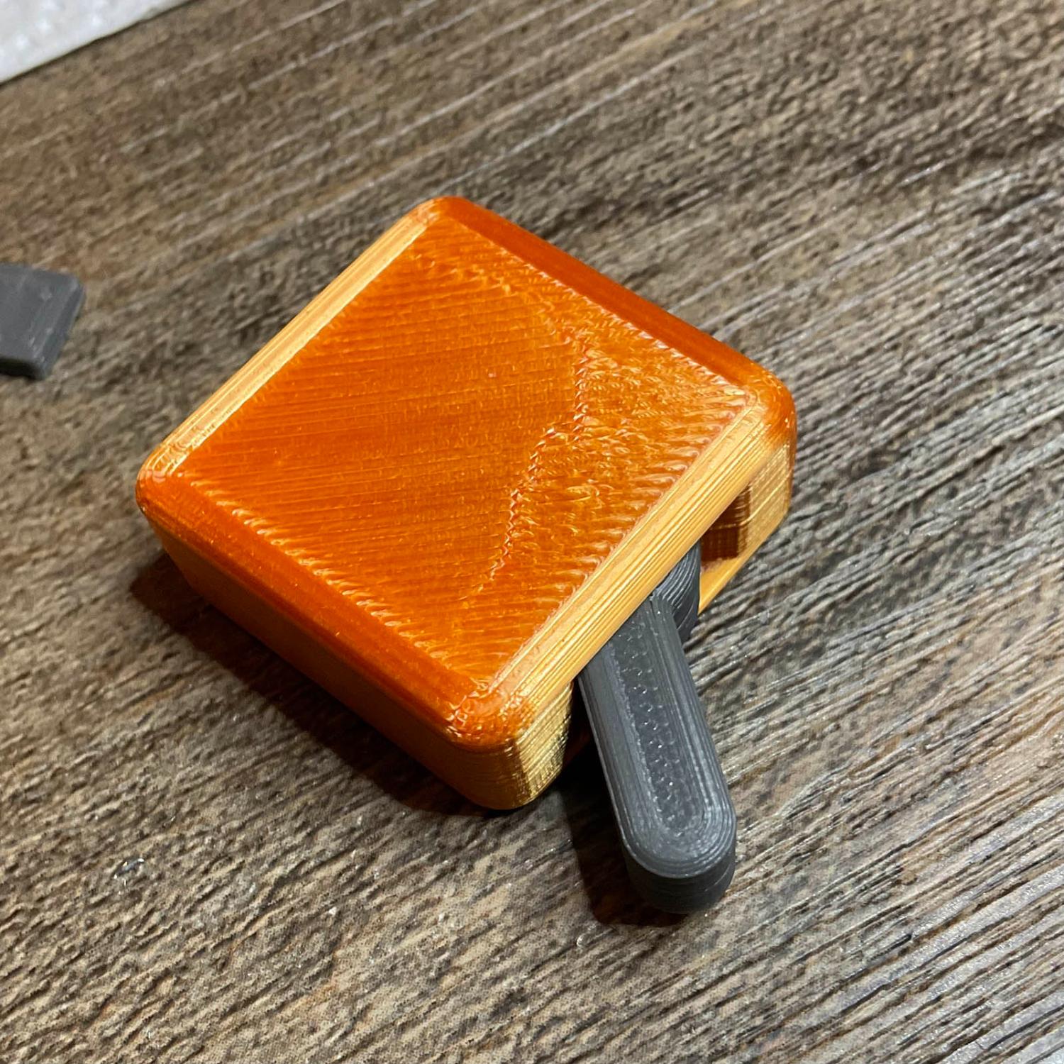

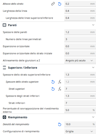

Scarsa qualità ultimo strato
mmmm...pensa che come strati superiori ho impostato addirittura 7 (uso Cura). Per flusso non adeguato alla finitura intendi che dovrei aumentare la % del flusso superiore/inferiore, che attualmente è al 100%. -

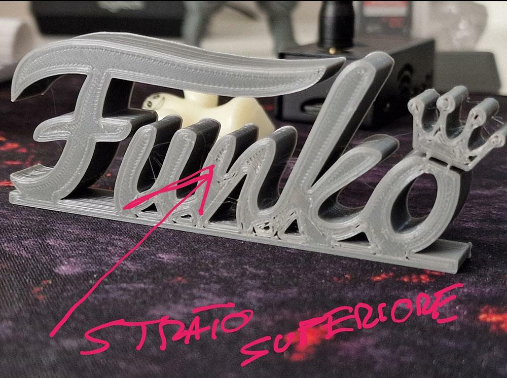

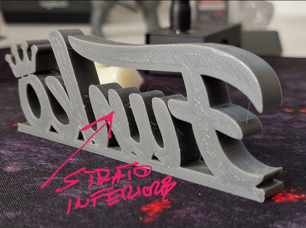

Da qualche tempo la mia Anycubic Mega S stampa male l'ultimo (o gli ultimi) strato, lasciando sulla superfice crepe e buchi come se mancasse materiale. Gli altri strati hanno invece una qualità soddisfacente. Escludendo, temperatura errata e filamento vecchio, da cosa può dipendere? -
