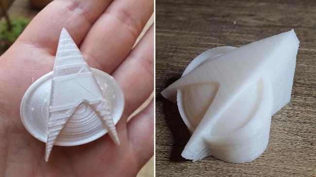

Oggi ho terminato questo modellino, Stampato su PLA Sunlu bianco con una Anycubic Mega S. Ho usato l settaggi "High" di Cura (layer 0.1) ecc e ho usato un ugello da 0.4. Nella foto lo vedete colorato ma, a parte questo, non ha subito nessun trattamento di finitura, carteggiatura resine riempitive, nulla di nulla. Quello che chiedo, da quello che si può notare dalla foto, è quanto potrebbe ancora migliorare una stampa del genere, intervenendo sui parametri dello Slicer o sulla calibrazione della stampante? -

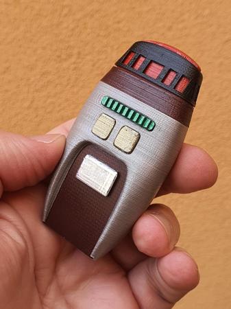

Oggi ho finito questo. Non fate caso alla qualità della stampa, non l'ho carteggiato e nemmeno l'ho trattato con resine riempitive. Solo colorato in acrilico con una spruzzata finale di trasparente. Il massimo sarebbe stato usare filamento traslucente per i particolari rossi e verde -

Con la Anycubic Mega S ho stampato questo badge in orizzontale, ma gli ultimi strati del "delta" sono venuti molto scalettati. In quel punto l'oggetto è leggermente curvato. Dietro consiglio di utenti di un altro tipo di forum ho provato a stamparlo inclinato di 30° e con il supporto. La stampa è migliore sulla superficie del delta ma peggiore sul resto del pezzo e togliere tutto quel supporto da un pezzo così piccolo è peggio che carteggiare e stuccare il difetto del pezzo stampato orizzontale. Purtroppo i filamenti sono diversi, nel primo caso ho usato il campione fornito da Anycubic e il secondo, quello inclinato è stato fatto con un Sunlu bianco. Stampa a 0.2 riempimento 25, gli altri parametri sono quelli di default che mi da Cura. Che consiglio potete darmi per una stampa di questo tipo? Cura da la possibilità di intervenire sugli ultimi strati per limitare il problema? -

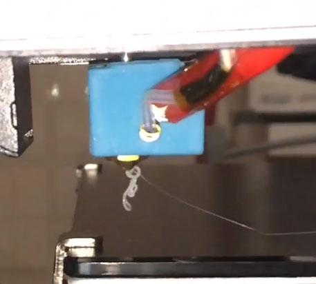

Domani mi arrivano gli ugelli di ricambio, sperando che sia li il problema. Già che ci sono metto una foto del filamento che si attorciglia appena esce dall'ugello. La foto fa pena perché è un frame di un video -

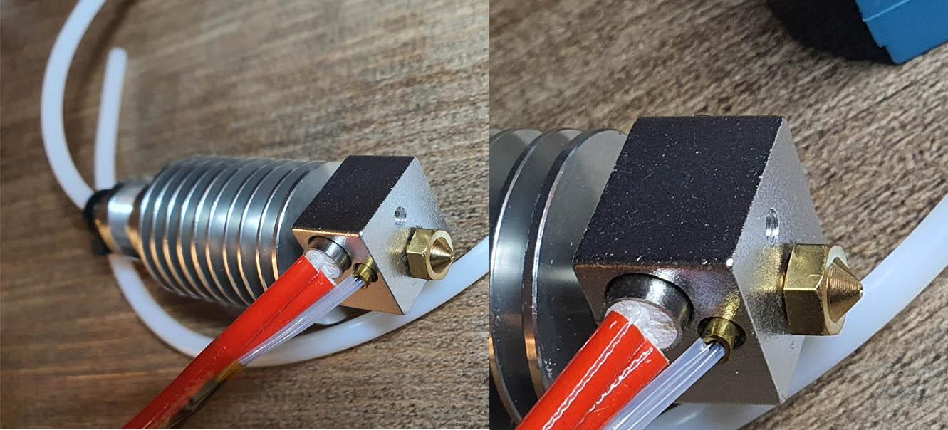

Ecco la foto dell'estrusore e del nozzle. Dove è montato l'ugello c'è un cappuccetto azzurro di gomma che ho levato per la foto. Ieri ho ordinato questi, indipendentemente dalla qualità, a occhio mi pare vadano bene https://www.amazon.it/gp/product/B089ZV17K5/ref=ppx_yo_dt_b_asin_title_o00_s00?ie=UTF8&psc=1 -

Mi do una risposta parziale da solo. Ho provato a far scendere del filamento spostando la testina in alto e questo esce doppio. Ciò conferma i miei sospetti sull'estrusore danneggiato. Ho provato con l'ago per vedere se era un problema di occlusione ma niente. Passandoci il dito si sentono dei bordi taglienti, ho passato molto leggermente della carta vetrata ultrafine ma niente nemmeno in questo caso. Anzi.....ora anche facendo avanzare il filamento non estrude più, si deve essere tappato. Insieme alla stampante c'era anche un estrusore di ricambio ma vorrei limitarmi a cambiare solo l'ugello. Su Amazon non trovo nulla che sia apparentemente compatibile con la Mega S. Qualcuno mi sa indicare gli ugelli compatibili da 0.4? -

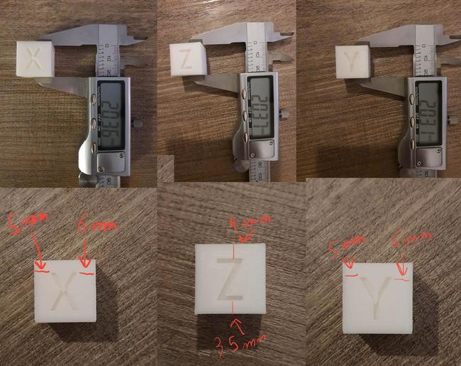

Premetto che ho la stampante da 2gg ed è la prima per me. Ho stampato il consueto cubetto test e come mi aspettavo, c'è qualcosa che non va. Visto che dovrebbe essere 2cm per lato, con una stampante come la mia, quali sono le tolleranze accettabili? La cosa che mi piace di meno è che la X e la Y non sono centrate orizzontalmente nella faccia del cubo, anche la Y leggermente, ma in verticale. In oltre, ma meno grave, in mezzo alla X e alla Y si forma un granellino di materiale Allego immagine che vale sicuramente più delle mie parole. Come Slicer, uso Cura, ultima versione. Da dove si interviene per ripristinare il tutto? ovvero, dove capisco se sono problemi che si risolvono regolando manualmente l'hardware, oppure basta intervenire via software? -
