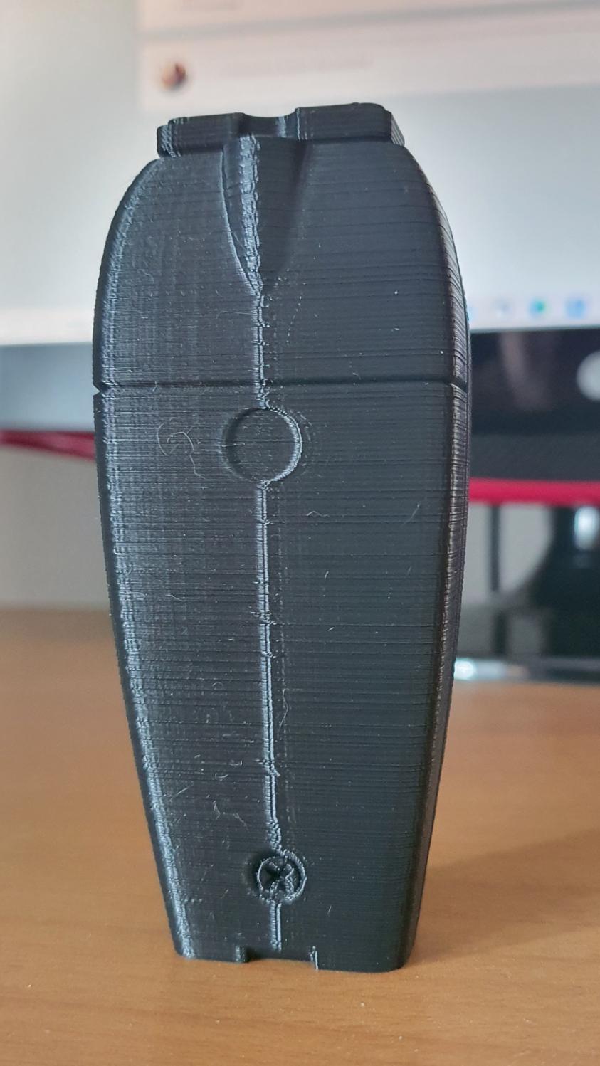

Andava tutto bene, cambio filamento e mi ritrovo questo problema

Ti riferisci a questo? https://marketplace.ultimaker.com/app/cura/plugins/5axes/CalibrationShapes -

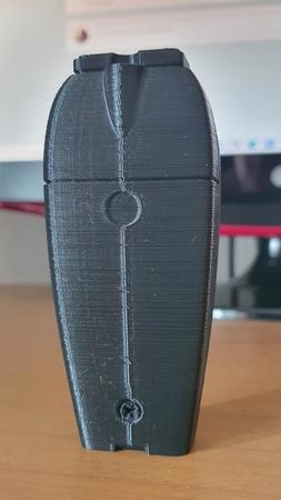

Ora mi impegno per farlo......stampata terza barchetta e con 210, 200 e 195 gradi la "cucitura" è sempre uguale. Mi sa che bisogna ridurre un pochino la distanza di ritrazione -

Sto cercando di farla. Su Cura so che si fa lo script da Extgension ,Modify Gcode ecc. Non so se c'è da fidarsi delle temp tower con i gcode già pronti -

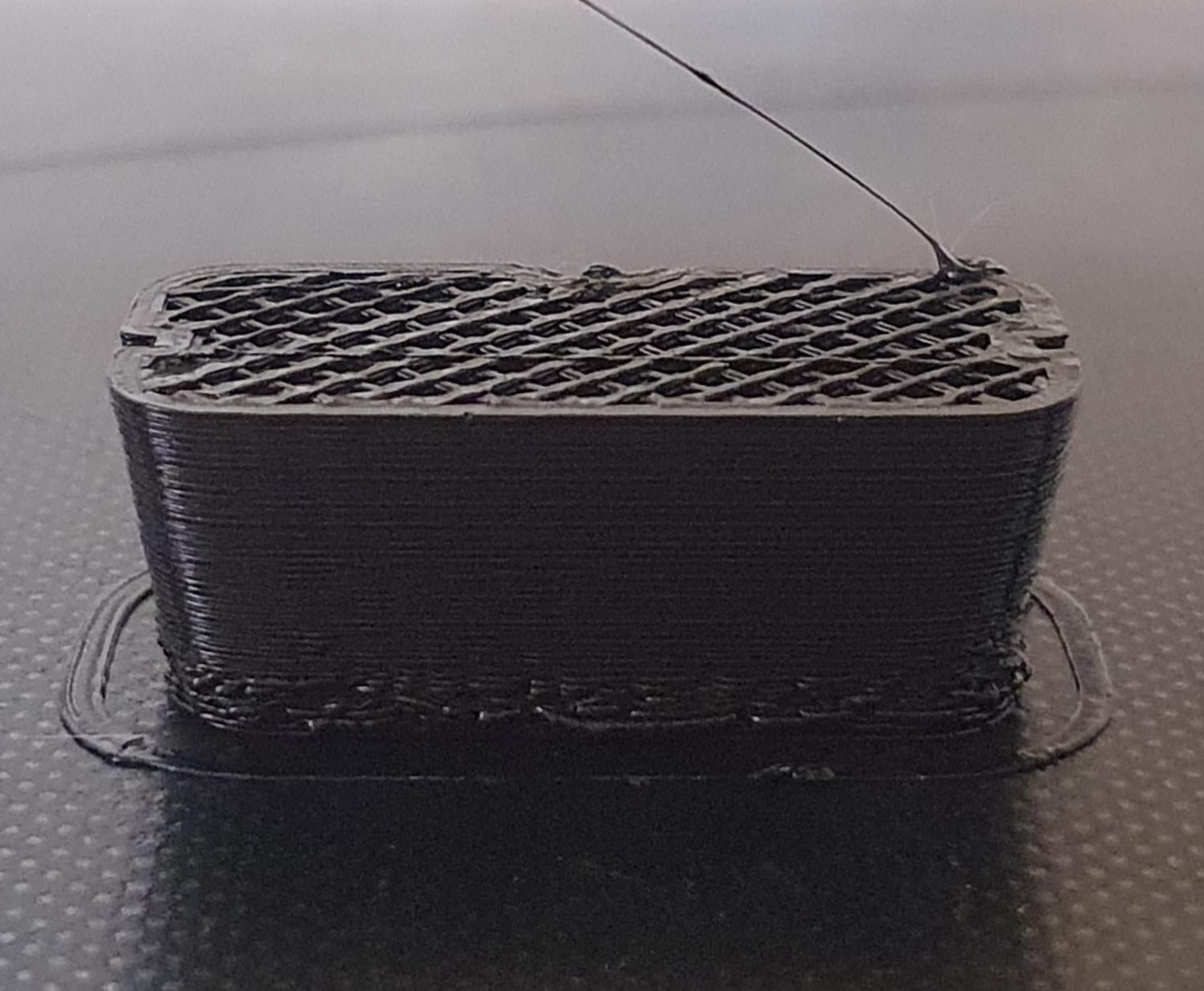

Ok, grazie. Tieni contro che con il filamento precedente quel modello lo avevo già stampato un paio di volte e la "cucitura" era totalmente invisibile. Ora sto stampando una "barchetta" di test, poi mi leggo l'approfondimento sulle cuciture e faccio un test tower -

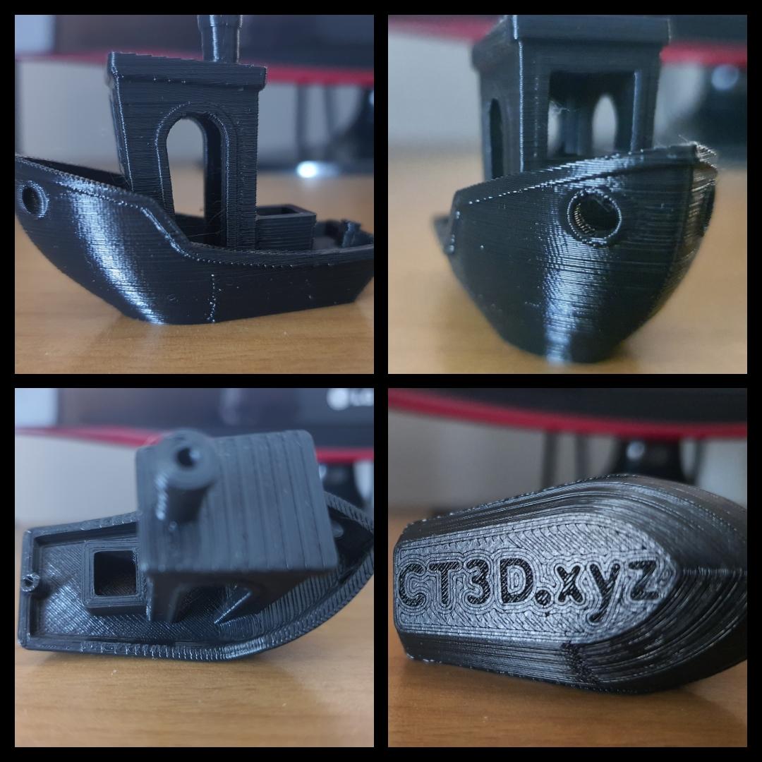

Portato la temperatura a 210 e abbassato un pelino il piatto, credevo di aver risolto. Frontalmente il modello è venuto bene ma dietro, ha una riga a mo' di cicatrice su tutta la lunghezza. Da che dipende? -

in compenso fa degli skirt perfetti, ma molto più spiattellati rispetto all'altro filamento -

Lo stavo facendo, ma poi devo aver sbagliato qualcosa nelle impostazioni di Cura e non mi variava la temperatura tra i vari strati.....ma questa è un'altra storia. Non pensavo ci fossero differenze così importanti tra un filamento e l'altro (stessa marca, colore diverso) Ho provato entro i 10° a variare la temperatura e non cambia nulla o addirittura le cose peggiorano. Che consigli? -
kar120c ha pubblicato una discussione in Problemi generici o di qualità di stampa
Dopo aver finalmente trovato un giusto compromesso come profilo di stampa, la mia Mega S era arrivata a stampare decentemente. Esaurita la Bobina di PLA Sunlu bianco, carico la nuova bobina, sempre Sunlu ma di colore nero. Ho cominciato a stampare un modello ma ho subito visto che i primi strati venivano male per poi tornare a stampare correttamente. Allego foto, mi sapete dire, cosa potrebbe essere successo? -

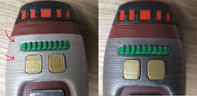

Allora, qualche progresso c'è stato. Metto a confronto due modellini diversi da quello dell'inizio del thread ma il discorso è lo stesso. Il primo, quello grigio più chiaro è stato stampato il pla bianco con i settaggi base di Cura, non rifinito e semplicemente colorato. Quello grigio più scuro, è stato stampato sempre in pla bianco usando il nuovo profilo di cui accenno nei post precedenti. Ho solo ritoccato il riempimento e poi ho lasciato tutto com'era. Il risultato è sicuramente migliore: il ghosting è sparito e i layer mi sembrano un po' meglio, soprattutto nell'estremità nera e relative finestrelle. Tenete conto che è un oggetto molto piccolo e le imperfezioni in una foto così ingrandita sono evidenti. Devo ancora fare il temp tower test, ma comunque abbastanza soddisfatto del risultato. -

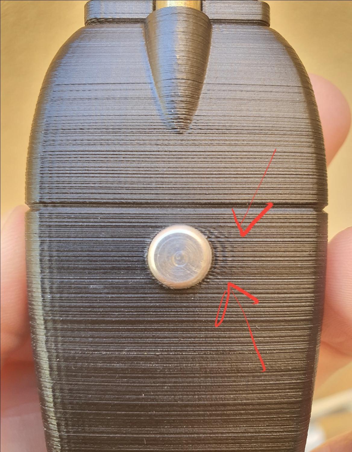

Dalla foto, si possono vedere, sul lato destro del bottone in alluminio, dei piccoli semicerchi che sembrano propagarsi dall'incavo circolare che c'è sul pezzo. Questo difetto lo ritrovo in tutte le mie stampe dove ci sono incavi anche appena accennati. -

Andando più nello specifico, ho ingrandito e evidenziato dei particolari che sono stati stampati non bene: una leggera schiacciatura sul fianco che coinvolge due pezzi, il grigio e il rosso scuro. Inoltre, a. Cosa sono dovute quella specie di "ondine" che si vedono sul bordo di quella che era un'area scavata (i particolari dorati e verde sono pezzi a parte)
