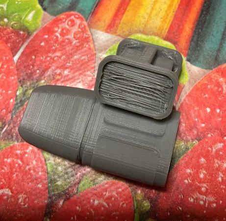

Ecco qua due esempi. Potrebbe sembrare che sia il filamento degradato, ma è poco probabile visto che 3gg fa prima che la stampante si bloccasse, le stampe erano ok. -

A seguito di un'occlusione che non sono riuscito a risolvere cambiando solamente il nozzle, alla mia Anycubic Mega S, ho sostituito la testina di stampa e relativo bowden con un ricambio originale. Dalle prime stampe però, noto un decadimento della qualità, un po' su tutti i fronti. Siccome è la prima volta che sostituisco la testina, mi chiedo se sia necessaria una nuova taratura della stampante e nel caso, dove è meglio intervenenire? -

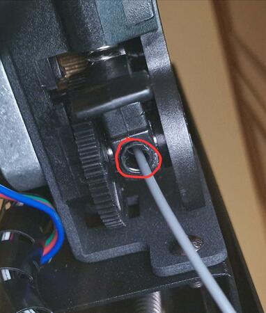

Il tubicino bowden della mia Mega S durante la stampa esce dalla sua sede lato meccanismo di caricamento. Inoltre la porzione che "salta" fuori è visibilmente danneggiata, quindi immagino sia giunta l'ora di cambiarlo. E' la prima volta che lo sostituisco e chiedo se, insieme al tubetto è consigliabile cambiare anche il raccordo (credo si chiami cosi) che lo blocca nella sua sede. Lato Hot End, il bowden viene tenuto in sede da un raccordo similare, solamente che tra l'anellino e la parte metallica è presente una piccola fascetta. L'utilizzo di tale fascetta è una sicurezza in più, oppure è necessaria? Chiedo, anche perché in tutti i kit che trovo, ci sono il bowden e vari raccordi ma non ho mai visto alcuna fascetta, che tra l'atro è piccolissima. -

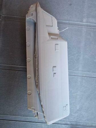

Il filamento è un Sunlu + montato sulla stampante da un paio di mesi, in ambiente domestico. Ci sta sia quello, anche se quel tipo ti filamento mi è durato sempre tanto. Dalle impostazioni che ho allegato, noti per caso qualcosa che non va? -

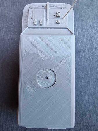

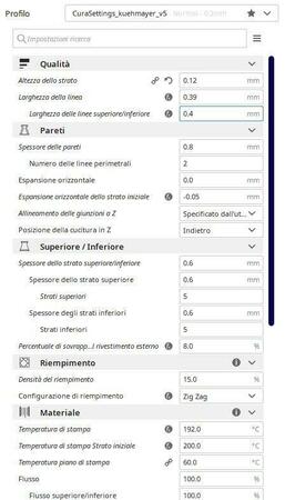

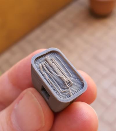

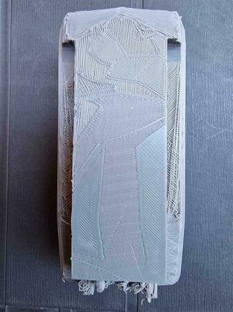

Ho una Anycubic Mega S con la quale ho sempre fatto delle discrete stampe. Dopo un periodo di inattività ho messo in stampa un modello piuttosto semplice e purtroppo ho ottenuto pessimi risultati. Premetto che ho scelto di stamparlo senza supporto e questo giustifica in parte il problema nella zona dei parafango. Non mi spiego però le altre anomalie, come l'ultimo strato del tetto che assume una forma geometrica mai riscontrata prima e altre irregolarità un po' ovunque. Allego anche i settaggi usati con Cura. Grazie per ogni suggerimento. -

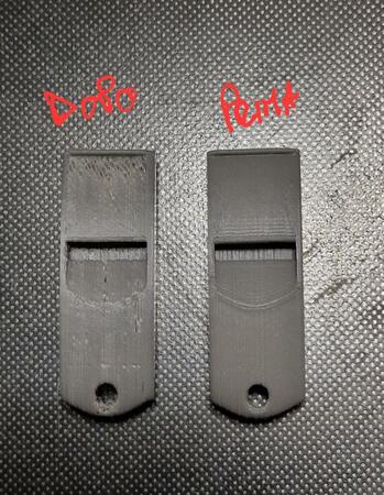

Densità del supporto o densità del pezzo vero e proprio, visto che il supporto dovrò toglierlo? -

Ok, forse è cosi. Ho ristampato il pezzo con i supporti, ma una volta levati, la superficie si ripresenta allo stesso modo. Io ho bisogno che quell'area sia liscia. Come posso fare? -

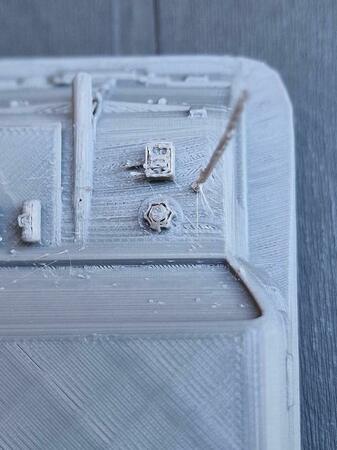

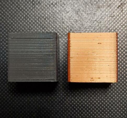

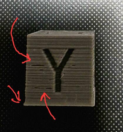

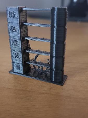

Cambiando filamento si è accentuato un problema che prima avevo solo in modo marginale. Si presenta sulle superfici scavate e il test della Temp Tower e quello dello stringing non evidenziano problemi particolari. In concomitanza del cambio di filamento ho anche aggiornato Cura all'ultima versione (avevo la 4.8 e qualcosa), ma ho mantenuto i file di impostazione. Qualcuno mi sa dare qualche consiglio su come risolvere pls? La stampante è una Anycubic Mega S, il filamento in PLA è il Sunlu PLA+ -

Fatto anche il retraction test. 5mm Troppa retrazione, giusto? nella seconda foto ho abbassato a 4mm -

A guardar bene sembrerebbe 180° la temperatura ok....mah! -

Allora, sono riuscito a stampare la Temp Tower, ho usato quella del plugin di Cura. L'errore era che non impostavo nel profilo di stampa la temperatura del primo livello della Tower. Direi che la temperatura ideale è 190°, giusto? Cosa faccio ora? Ristampo la Retract Tower usando la temperatura corretta? -

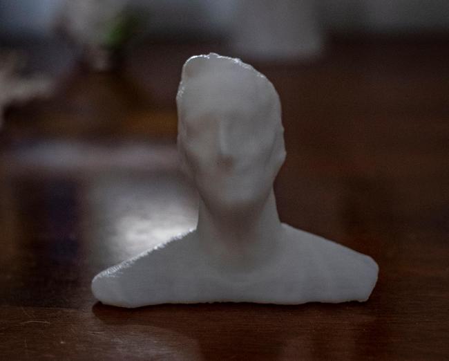

Il Galaxy Note 10 Plus è uno dei rari smartphone con sensore ToF che tramite l'App scanner 3d permette di fare scansioni di oggetti e persone. Appena preso il telefono feci qualche prova , ma devo dire che l'app crashava di brutto ed era molto difficile tirarci fuori del buono. Mi piacerebbe sapere se qualcuno ha approfondito ed è riuscito a tirarci fuori qualcosa di interessante. Tanto per farvi l'idea allego un mezzo busto fatto scansionando un collega. -

Allora.......non riesco a fare il Temp Tower. Sia con lo script preimpostato nel plugin di Cura che facendolo manualmente con Change AtZ per tutti i livelli, al momento di stampare, parte con la temperatura impostata correttamente ma poi la cambia, non al livello desiderato, ma 3 o 4 livelli dopo. Ho impostato la distanza tra un cambio temp e l'altro in 40 layer nello script del plugin e 10mm nello script manuale. Cosa posso aver sbagliato? Il Test distanza retrazione sono riuscito a farlo e dalla foto mi pare di capire che 5mm è la distanza ottimale. I numeri di riferimento presentano un ghosting molto evidente che non ho mai avuto. Su Cura l'impostazione che ho come distanza minima retrazione è 1,5mm e tengo flaggato Zhop durante la retrazione Mi conviene proseguire anche con il test sulla velocità di retrazione? e che altro? -

Allora, sebbene tutte e due le bobine siano Sunlu 1,75 tolleranza 0,02% ho misurato con il calibro e ho trovato che il bianco è 1,83 mentre il nero 1,95!!! mi sa che hai ragione. Da Cura, dove si corregge il flusso?
