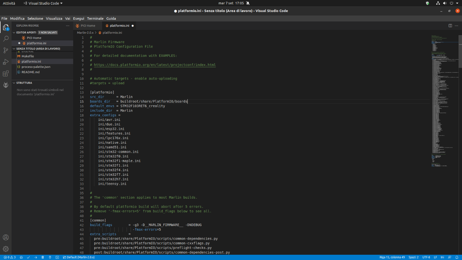

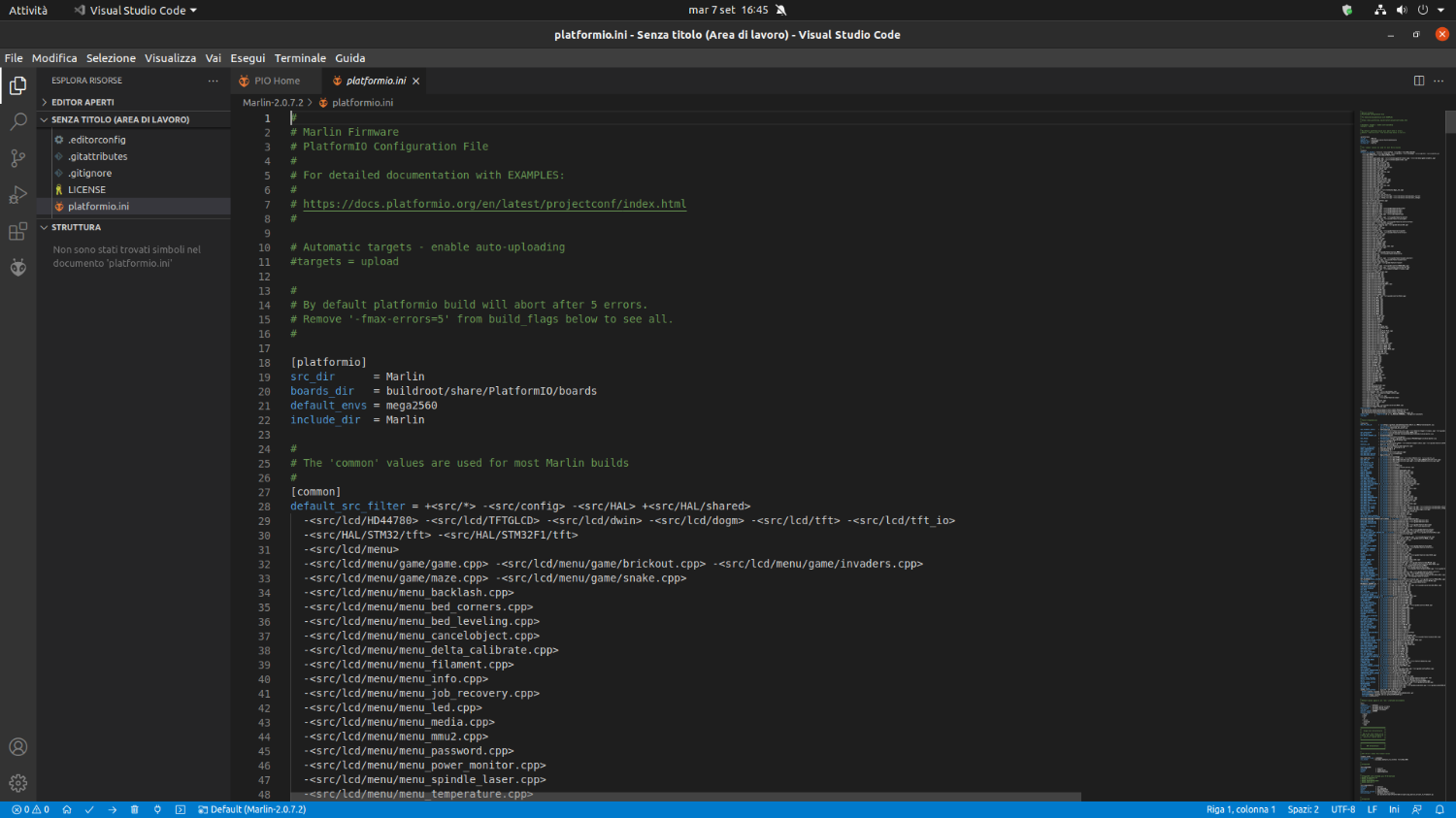

Compilazione Marlin 2.0.9.1 su platformio su Creality 4.2.7 e altre schede
l0v3byte ha risposto a l0v3byte nella discussione Software di slicing, firmware e GCode
è tutto sballato nelle foto vedi la differenza. Marlin versione 2.0.7.2 e infine Marlin versione 2.0.9.1. Se prima in defult envs bastava metterci STM32F103RET6_creality e appariva la tendina classica di suggerimento quando scrivevi il tipo di framework adesso no idem per tutto il resto basta guardare le prime 10 rige per capire che e tutto diverso. Ho visto il video ed è quello che ho sempre fatto anche io fino ad ora l'unica differenza e che clicco sull'icona verifica o carica in basso dipende dal caso si vede che sarò pigro io. per curiosità ho controllato e da lo stesso problema (sempre se lo è) gia nella versione 2.0.8.x. Visto che te lo hai compilato alla stessa maniera mi puoi darmi una mano e dirmi dove ho sbagliato non so dove sbattere la testa -

l0v3byte ha pubblicato una discussione in Software di slicing, firmware e GCode
Avrei bisogno di una mano per la compilazione di Marlin tramite platformio. L'ultima volta che ho aggiornato la scheda della Ender 3 Pro era la versione 2.0.7 e visto che volevo fare qualche modifica ho pensato di aggiornare Marlin ma quando ho scaricato la nuova e i file di configurazione della stampante che ho copiato e sostituto nella cartella Marlin (e fin qui tutto da manuale) avviando il file ho avuto il primo problema ovvero è cambiata tutto l'interfaccia e ora non so come impostare la scheda l'env qualcuno di voi ha già fatto l'aggiornamento del firmware a questa versione e mi può spiegare come impostare il tutto oppure ho sbaglio qualcosa io magari un errore durante l'estrazione dei file eppure li ho ricaricato e estratti più volte ho anche controllato tutti gli aggiornamenti di platformio e tutto il resto ma sembra apposto qualcuno ha in mente qualcosa. -

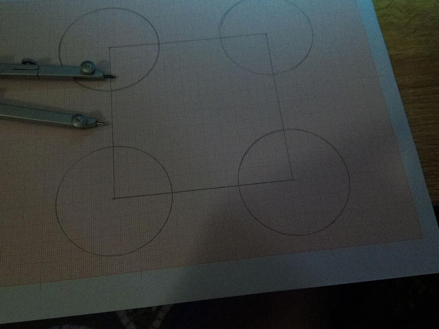

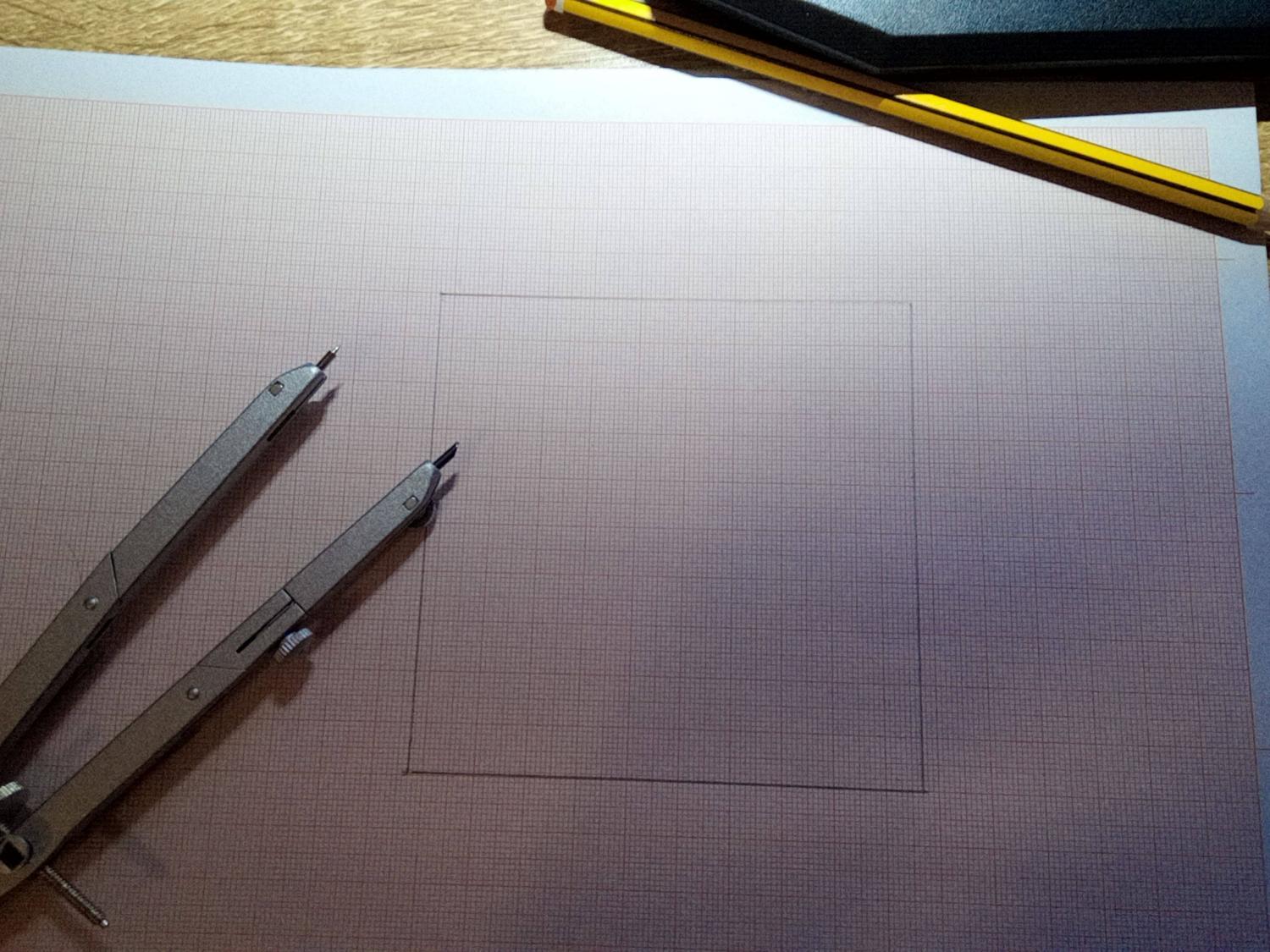

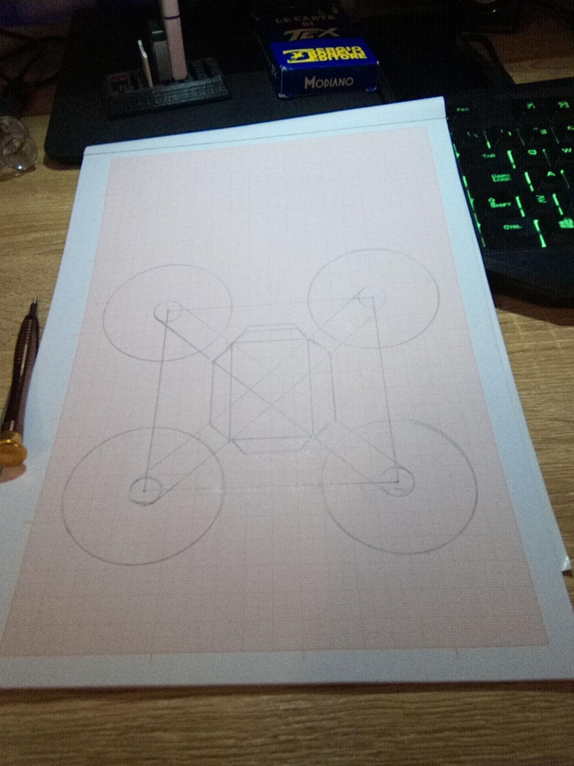

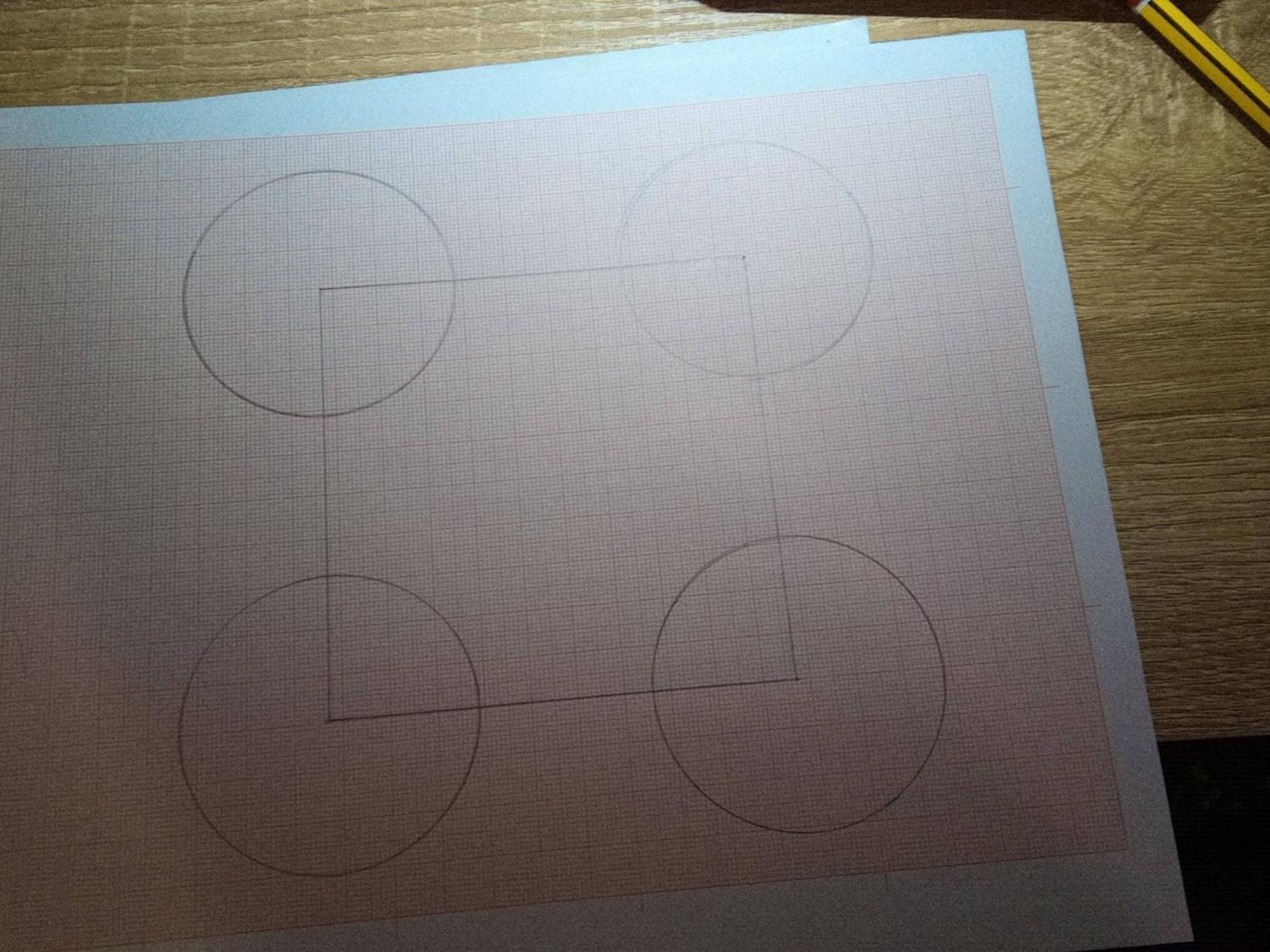

Davvero allora ci proverò Grazie ne sono lusingato ma tieni presente che è il primo "disegno" visto che è solo una bozza di dieci minuti di lavoro e poi servirebbe a qualcuno che ci lavora per dare un giudizio che di sicuro non sarà positivo visto il tempo dedicato e visto che sono un esordiente totale in merito comunque ti posto le foto delle parti del disegno passo per passo tanto per farti vedere come ho ragionato e se va bene

ne siamo sicuri almeno ci deve essere una distanza ideale fra i vari motori e la parte centrale come dico non sono un esperto ma in questo modo non serve un giroscopio ma un etilometro perché il baricentro è quello di un ubriaco vola come la cicogna dei looney toons. Ora ammesso e concesso che questa è una semplice bozza e che è il primo che disegno, non penso vada bene o almeno sono i che non me ne capacito che una cosa così semplice possa alzarsi da terra
Abbi pazienza ma nelle cose che non conosco riesco ad essere più pignolo del solito ma puoi darmi almeno qualche dritta su come fare un frame semplice e come deve essere di segnato su che criterio ad esempio per fare un frame ad X devo fare cosa devo fare non penso possa fare una X e posizionarci in fondo devi motori sarebbe troppo scontato e questo che chiedo quel drone stampato in SLS avrà un criterio se non di design della cupola per renderlo più carino ma almeno da farlo volare
È da molto tempo che volevo provare questa nuova "esperienza" un po' per gioco e un po' perché voglio acquistare nuovi nozioni in vari campi. Premetto che non sono nuovo nella progettazione e quindi posso posso districarmi facilmente però non so nulla né di modellismo ne tantomeno di droni, quindi ho bisogno di qualcuno che mi possa spiegare i seguenti parametri: Partiamo dal frame ho visto che ci sono diverse tipologie di frame con i loro pro e contro ad esempio quelli ad X ad H che sono quelli che mi interessano di più ma non so in quale il punto migliore per aggiungere gli alloggi per i motori come calcolare le distanze giuste fra motore e gli alloggi per l'elettronica. Poi volevo sapere delle slitte o i piedi per l'atterraggio se sono meglio mettere i piedini sotto i motori o le slitte sotto la parte centrale del frame. A me interesserebbe i mini droni tipo il tiny whoop da 6mm o il longrange fpv che ho visto su thingverse proprio per cominciare e sperimentare. Qualcuno sa indirizzarmi verso qualche pubblicazione o lui stesso può dirmi i parametri di base per qualcosa di semplice
