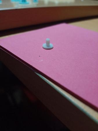

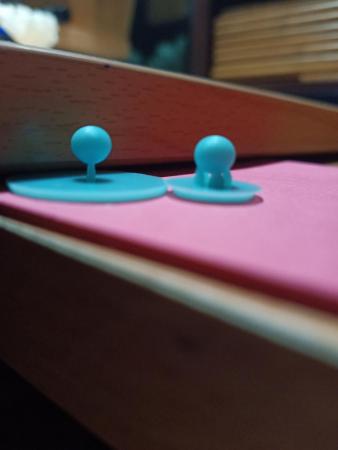

Buona sera a tutti, sono nuovo nel forum, ho letto molte discussioni in tutto il web ma non ho trovato nessuno con il mio problema e sto pensando che la mia stampante ANYCUBIC PHOTON sia rotta quindi contattare l'assistenza per farla sostituire.
Descrivo i problemi:
- i pezzi stampati con diametro 2.3mm escono dalla stampa con diametro 2.6-2.65mm
-Un pezzo lungo 74mm è uscito lungo 76mm
- i pezzi stampati a 45° escono storti (sbiechi) rispetto al disegno, come se stampasse il pezzo più largo che alto
- i pezzi alti 6mm vengono stampati alti 5.8mm
Ciò è valido per layer 0.025-0.05-0.1mm
Ho provato tutto, la stampante stampa bene ma se misuro i pezzi sono fuori misura.
Pareri?
Grazie a tutti per la disponibilità.

12 minuti fa, Leonida666 dice:
sto pensando che la mia stampante ANYCUBIC PHOTON sia rotta quindi contattare l'assistenza per farla sostituire......
Se stampa non è rotta.
Che resina stai usando? con quali parametri?
posta le foto dei modelli stampati
ho provato la resina anycubic white ed ELEGO white ma con entrambe riscontro gli stessi problemi.
ho provato le seguenti combinazioni di valori:
Layer 0.025 exposure time 10 off time 4.5 bottom exposure 70 bottom layer 20 AZZURRO
Layer 0.05 exposure time 22 off time 3 bottom exposure 80 bottom layer 5 BIANCO
Layer 0.1 exposure time 10 off time 3 bottom exposure 80 bottom layer 5
dovevano essere delle sfere ø5
non è perpendicolare e ha diametro 2.6mm anzichè 2.3mm
sfera ø5
