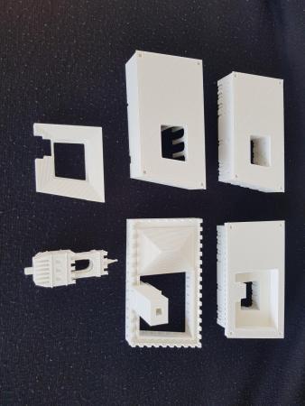

Palazzo Vecchio in scala 1:1000 (ma conviene stamparlo con 2x di scala per avere tutti i dettagli).
Sono 7 pezzi disegnati per essere stampati separatamente ed assemblati, il tutto per avere tempi di stampa al massimo di un paio di ore per pezzo. I 4 pezzi più in basso da stampare a testa in giù.

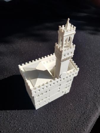

Complimenti!!! Ottima stampa
La stampante è abbastanza "basic" (è una Cetus3D), ma ho disegnato il modello in base alle sue capacità. Infatti lo spessore dei merli ed altri piccoli dettagli sono un po' più grandi del normale, ma almeno la stampa viene bene.
