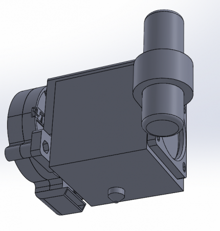

che posizione dei motori dovrei inserire?? il sensore l ho impostato qui
#define NOZZLE_TO_PROBE_OFFSET { 43, -45, 0 }
però poi ho dovuto inserire questi parametri per riuscire a calibrare il piatto (405x405) altrimenti usciva fuori.

il sensore è come da foto
