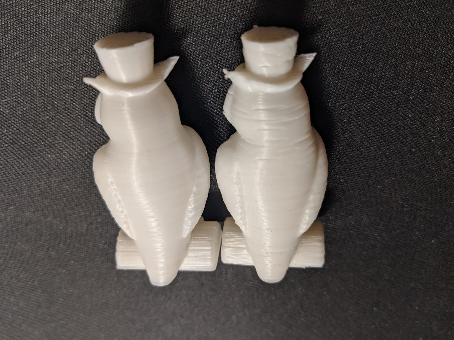

   come detto in presentazione, scrivo qui il problema che sto riscontrando. Stampante nuova, montata, livellata fatta la stampa di prova, perfetta. Dopo quella stampa ho fatto ancora un paio di stampe (anche cambiando filamento senza nessun problema). Sposto la stampante da dov'era sistemata senza rimuovere il filamento e, ahimè, si rompe il filamento dentro il tubetto. Provo a toglierlo inserendo nuovamente il filamento per spingerlo verso il nozzle ma niente da fare è "incastrato". Smonto tutto, tolgo l'ugello e da lì con un pezzo di fil di ferro fine riesco a spingere il filamento incastrato e a liberare tutto il tubetto dagli spezzoni di filo. Rimonto tutto, livello nuovamente il piano e mi accingo alla stampa, nuovamente i gufetti di prova. Ed ecco il triste risultato:
a sx la prima stampa (quella perfetta) a dx quella fatta dopo il "rimontaggio". Da allora ho: cambiato l'ugello, cambiato la temperatura di stampa, cambiato il filamento, livellato il piano 35 volte, ma il risultato è sempre molto simile
Ho provato a stampare altri modelli, in linea di massima se sono bassi vengono "abbastanza" bene ma appena si sale, peggiorano e, mi pare, sempre negli stessi punti.

Nella confezione della stampante c'era un blocco intero (tubetto, dissipatore, parallelepipedo, nozzle) già montato. Quello che ho fatto ora è stato "sostituire in blocco" e, come puoi vedere dalla foto il problema non si verifica più (leggi "GRAZIE MI HAI RISOLTO IL PROBLEMA").
Nella foto quello a dx con il segno a matita è il primo fatto, l'altro è quello appena stampato, perfetto.
La volta scorsa quando ho creato il problema ho tolto il nozzle (che ora so essere la parte in ottone ;) ) e ho infilato un pezzo di fil di ferro fino al tubetto di plastica. Probabilmente hi rovinato qualcosa... Appena riesco smonto anche il pezzo della foto, che voglio vedere cosa ho combinato.
Come detto sopra, grazie mille, posso ricominciare a stampare in maniera decente.
