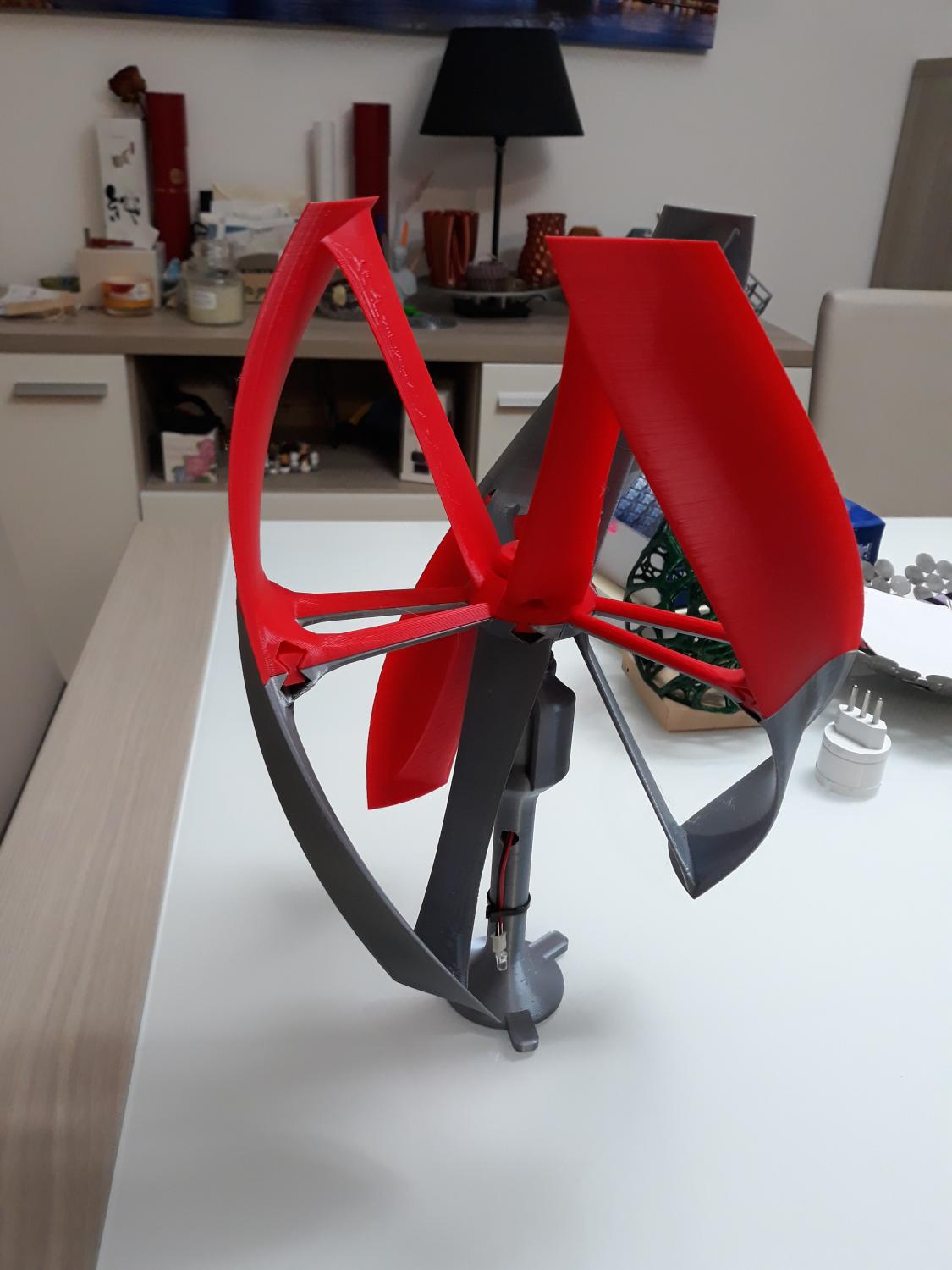

Ciao a tutti,
Prendendo spunto dal progetto per la turbina eolica che trovate al link sotto, ho modificato lo stand per poter alloggiare un vero generatore in miniatura e "produrre" effettivamente una piccola quantità di corrente attraverso l'uso del generatore preso su amazon e l'installazione di un cuscinetto.
https://ultimaker.com/en/resources/19639-vertical-axis-wind-turbine
Micro Piccolo Generatore Vento di... https://www.amazon.it/dp/B07GTHLPCC?ref=ppx_pop_mob_ap_share
International Financial Reporting... https://www.amazon.it/dp/B078S1YKXJ?ref=ppx_pop_mob_ap_share
Ho utilizzato pla Giantarm silver e tianse rosso
Altezza layer 0.28 mm
Temp 200-210 e 50°C
Velocità stampa 60mm/s
Flusso 90%
3 pareti
Se siete interessati posso caricare l'stl dello stand modificato.

quanto riesci a produrre ? scendendo dalla autostrada da milano verso genova alla altezza di Isola del cantone, fianco autostrada c'è n'è una sopra un capannone,  alta.. .boh direi 3 metri... mi ha sempre incuriosito e mi sembra molto interessante ed efficace.
1 ora fa, marcottt dice:
Non l'ho ancora "installata" fuori, ma facendola girare manualmente non supero 0.5 V e mi sono vergognato prima di misurare i mA 😛😛... Comunque il mio obbiettivo realistico sarebbe far accendere il led che vedi collegato sotto.
Considera che il "generatore" viene da un giocattolino di amazon, quindi non ho molte ambizioni in termini di produzione, era più che altro per stampare qualcosa di un po' più complesso del solito, e cimentarmi con fusion per il design dello stand.
Però cercando su amazon ho visto che con questo design, che ha ovviamente il vantaggio di funzionare con il vento che arriva da qualsiasi direzione senza doversi "orientare", ci sono che producono 3 kW e costano un migliaio di euro e non sono sicuramente alti 3 metri.
Alto 3 metri produrrà sicuramente di più!
