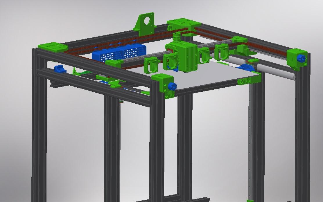

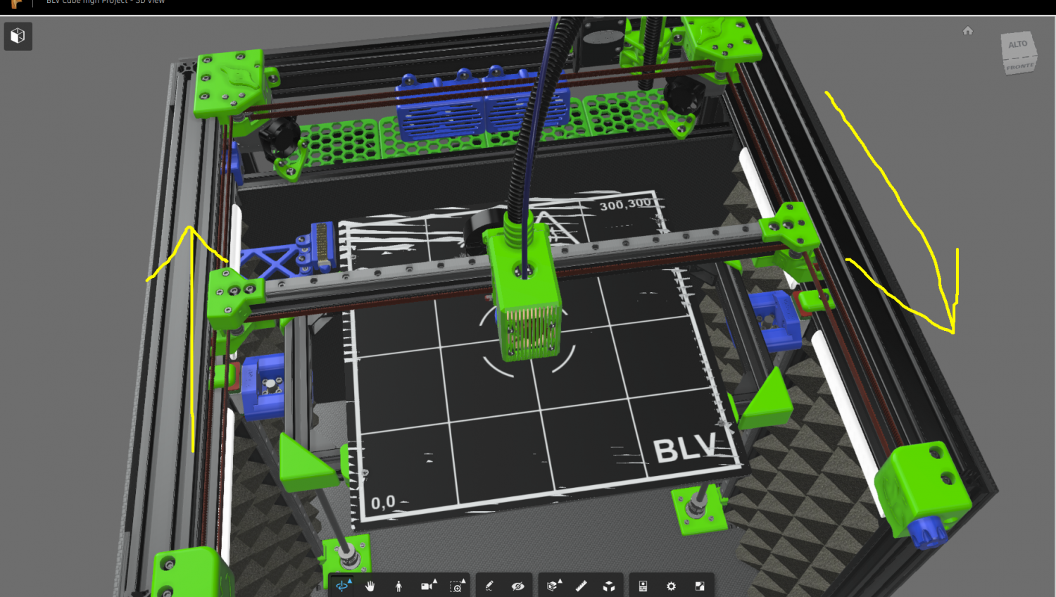

Le due guide Y, una è più alta ed una è più bassa (frazione di millimetro, ma quanto basta per farla grattare)
Piu stringo le viti dei supporti, più il relativo lato si alza, più aumenta il gap
16 ore fa, iLMario dice:
Potresti indicarmi il punto esatto con una freccia?  se si tratta di uno o due decimi riesci a spessorare con un foglio di carta?
2019_07_21_18_27_04_1112x696.thumb.jpg.dd075da03c460b3d45d31a6059e7d9bc.jpg.6c4aba950b4e216df150ba62cc71cc0c.jpg
Le due guide, evidenziate in giallo (sono nascoste li sotto, non nel rinforzo sottostante che serve a tenere Z) probabilmente, non sono sullo stesso piano. (da notare il probabilmente).
Non ho la più pallida idea di come assicurarmi che i due profili 4020 siano sullo stesso piano, dato che non si puo' usare una livella.
Probabilmente dovrei verificare la distanza tra il profilo 4020 in questione e la cima dei 4 montanti verticali. Dovranno essere entrambi alla stessa altezza.

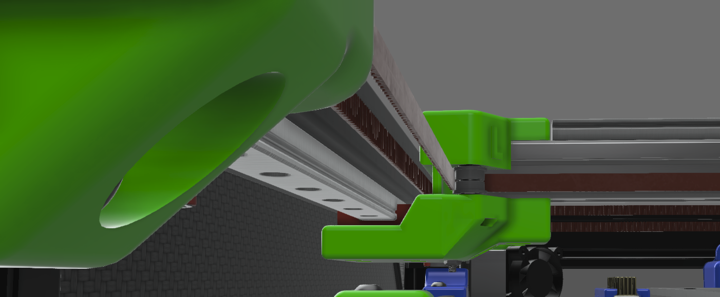

Oltre a questo, il 2020 di X è attaccato ad Y tramite dei supporti stampati da avvitare al relativo cuscinetto.
510723989_Schermatada2019-07-2211-34-25.thumb.png.0d03e90e1cbdc4d766a821907160eaf1.png
A seconda di quanto si serrano le viti, tale supporto puo' salire o scendere di quota, di conseguenza se a sinistra stringo più che a destra, mi ritrovo l'asse X disallineato sul piano Z. Da un lato è più alto, dall'altro è più basso.
Questo comporta che i due cuscinetti lavorino non in asse ma disassati, ovvero grattano le sfere. Ho parzialmente risolto allentando completamente le viti dei supporti (in questo caso, scorre tutto a meraviglia) e stringendole pian piano quel tanto che basta per non esagerare con l'attrito. Ma mi si crea del gioco, in pratica, balla:
592963449_Schermatada2019-07-2211-35-28.thumb.png.9615fbaac8e5a7220f5753803a990562.png
Se spingo avanti la parte sinistra e tiro indietro la parte destra (parlo di X), mi aspetterei un gioco pressochè nullo, invece si muove l'asse. Considerato che è una corexy, dove le cinghie lavorano con un tiro invertito (almeno mi sembra), questo potrebbe essere un grosso problema, presumo che X non debba torcere su asse Z nemmeno un po.

Un sistema di guide come si deve non risente di leggeri disassamenti  ma non è questo il caso comunque parte del problema possono essere i supporti stampati
1 ora fa, iLMario dice:
Metodo poco ortodosso prova con lo spessore di un foglio di carta e serra in seguito devi tentare .... poi pensiamo a qualche altra soluzione
21 minuti fa, Tomto dice:
Considera che non so esattamente quale sia il problema. So che stringendo i supporti, quindi, in teoria, avvicinando il supporto stesso al cuscinetto, gratta di più. La logica direbbe che facendo così, si disassa, ma non ne sono sicuro

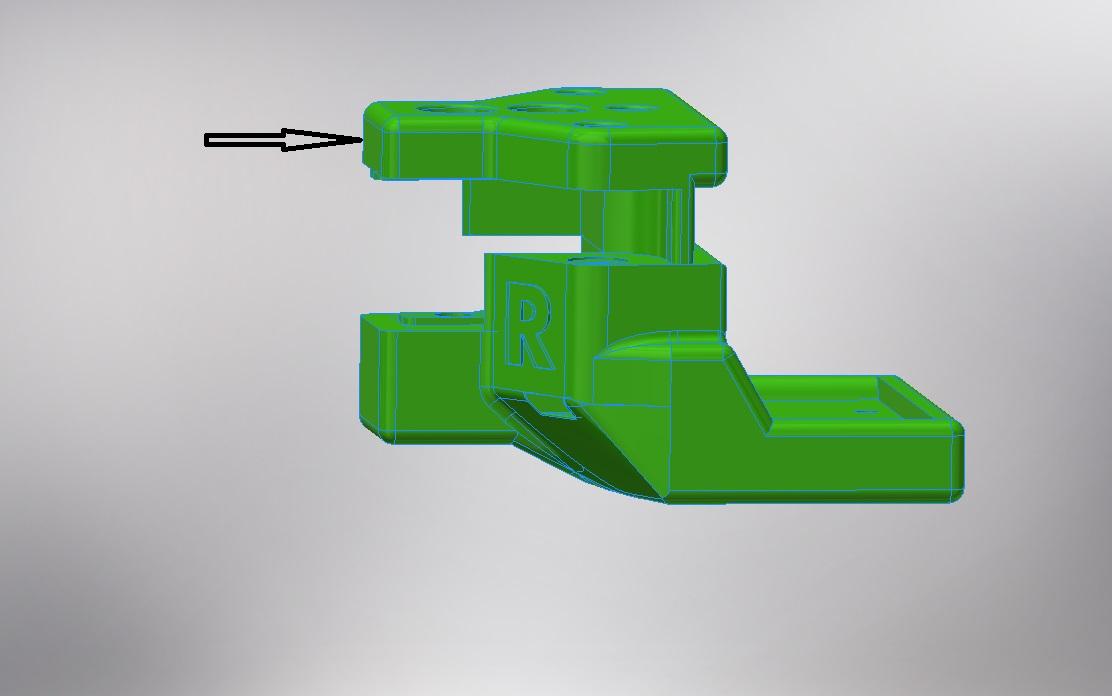

nei file questo supporto mi risulta monoblocco... tu ne hai uno "revisionato", in due parti? se è mono blocco potremmo revisionarlo
(non fare caso alla freccia
45 minuti fa, Tomto dice:
mettine un pezzetto nella sede del pattino e vedi cosa succede .
No, sono in due parti
