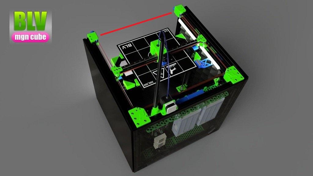

ma secondo me devi avere tutti i pezzi al completo e poi assemblare ....comunque ha verificato la lunghezza dei profili ?
Il fuori squadro più evidente era su Z, talmente tanto fuori squadro (2mm) che non riuscivo a montare il montante che tiene la guida, avrei dovuto montarlo storto per questo me ne sono accorto
I profili sono stati tagliati tutti male, ma mi hanno spiegato che avendo una battuta meccanica, a parità di lunghezza l'errore è uguale in tutti. As esempio anziché esse 496 come da me richiesto, sono 497, ma sono tutti 497 quindi il problema non esiste, avrò una stampante 1mm più lunga
Sarebbe stato invece impossibile se un taglio fosse stato a 497 e l'altro a 496. In tal caso, la stampante non la monti (in squadro). Dovresti spessorare etc etc

Li ho tutti per quanto riguarda il frame. Mi manca solo un pezzo di telaio perché è stato aggiunto in seguito e non è strutturale ma un rinforzo, lo aspetto per comodità mia .
Quello che manca è roba elettronica o qualche cosa da scegliere come il bed etc etc, ma il telaio lo posso finire al 100%

3 ore fa, iLMario dice:
va posizionato sotto i tendicinghia dove c'è la linea rossa?
3 minuti fa, Tomto dice:
Come immaginavo . Allora aspettalo perché vista la geometria, è strutturale e di conseguenza anche di rinforzo
Da progetto iniziale non c'è, e lui lo consiglia solo sopra i 364 di Z, ma visto che tende a flettere, aspettare 1 giorno non mi cambia nulla ma evita di dovermi far smontare tutto di nuovo perché mi esce dallo squadro il telaio
Quindi aspetto e vivo felice, in compenso bestemmio con il PETG
15 minuti fa, iLMario dice:
non significa che la struttura non lo richieda. Senza quella il telaio è comunque soggetto ad oscillazioni
19 minuti fa, iLMario dice:
immagina quando è sotto tensione
é la cosa migliore. con il profilo in più lo squadro viene da solo . Penso che sarà d'accordo anche  @jagger75
