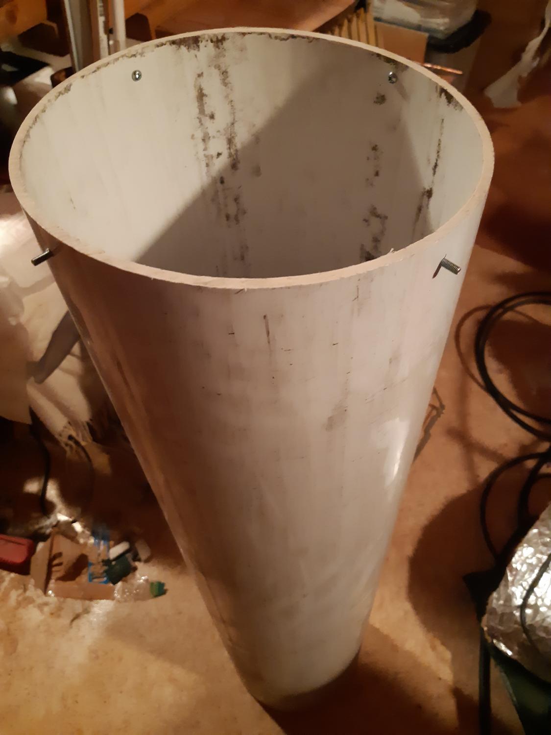

sibelius Inviato 7 Marzo 2019 Autore Inviato 7 Marzo 2019 confermo quanto detto da Marcottt, 180 gradi sono pochi, la cosa si nota soprattutto se si stampano pezzi scatolari (il cubo vuoto per intenderci) si possono vedere i vari layer e ad un esame piu attento si puo vedere bene che i layer sono ben "distinti", se si mette un po di forza nel piegarli nella maggior parte dei casi si sfaldano, quindi probabilmente 190 e' il limite inferiore di temperatura che tra l altro e' suggerita pure sulla scatola della bobina che ho in dotazione. ho notato inoltre che a 180 ho una maggiore perdita di materiale sopra il cubetto termico sopra il nozzle, quindi credo che il materiale non propriamente fuso tenda a intasare il nozzle stesso. quindi direi proprio 190 come minimo. adesso dopo aver giocato un po con la anet devo concentrarmi su un altro progetto, un telescopio da 200mm di lente primaria ricavato da un tubo da 250mm della fognatura. ciao a tutti  Cita
marcottt Inviato 7 Marzo 2019 Inviato 7 Marzo 2019 Spero non sia usato il tubo [emoji23]Inviato dal mio SM-G935F utilizzando Tapatalk Cita
sibelius Inviato 8 Marzo 2019 Autore Inviato 8 Marzo 2019 tubo di fognatura per la raccolta acque bianche rigorosamente usato prelevato in cantiere a fine lavoro. supporto ottiche in fase di stampa con la anet. a fine lavoro posto le foto sul mio sito. ciao   1 Cita
