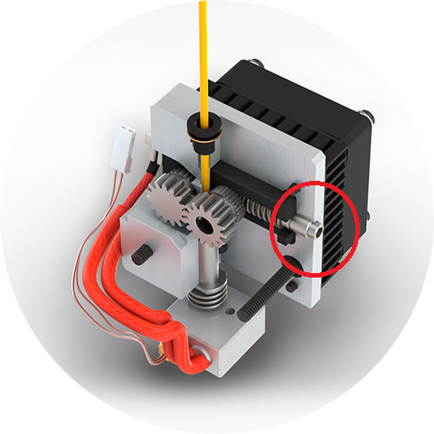

da qualche giorno sto riscontrando qualche problema con la stampa.. Da quando per la prima volta ho smontato l'hotend, perchè stufo delle perdite e delle fastidiose macchioline nere
sulla stampa, e gli ho dato una sistemata (a mio modo di vedere penso bene perchè ora non perde più da sopra) ora mi trovo altri problemi (premetto che la stampante l'ho presa usata, quindi era già configurata).
Prima di tutto vorrei dire che, credo di aver toccato la regolazione del flusso, ma non sapendo neanche cosa sia quella "chiavetta" (e online ho trovato davvero NULLA a riguardo) non so come comportarmi. Allego la foto del mio estrusore e di quella "chiavetta" che per ora è stata regolata totalmente a caso.

Quella vite direi che regola la pressione sul materiale... Regola ad occhio magari se senti che il materiale salta (toc toc) stringi un pelo.
Per il problema... Non è che ora sei alto di nozzle? Hai verificato altezza nozzle?
