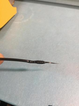

mi capita praticamente sempre quando stampo con con uno spessore da 0.2 mm in giù e nelle stampe lunghe anche a 0.3 che il filamento si blocchi e come si può vedere dalla foto si blocca perchè il filamento diventa più spesso. ho letto che potrebbe essere la ritrazione, ma non saprei quale valore inserire. ci potrebbero essere altre cause?

il problema sembre essere che filamento si scioglie troppo in alto, praticamente il tuo filo si scioglie parzialmente all'interno dell'cold block (gola) invece di sciogliersi nell'ugello. il filamento diventando morbido invece di "spingere" si espande creande un blocco.
ci sono due possibili cause, la rima è che per qualche motivo il calore arrivi dove non deve. la causa di questo potrebbe essere un maflunzionamento della ventola dell'estrusore oppure che la parte calda hot end( quadratino di metallo ) tocchi la parte fredda dell'estrusore.
la seconda possibile causa e motlo probabile è che all'interno della gola manchi il tubo in ptfe. il tubo in ptfe è un tubo di plastica (uguale a quello dove passa il filo) che isola in parte il filo al suo interno dal calore. per verificare il tubo in ptfe devi smontare l'estrusore e nel caso non ci fosse basta tagliare un pezzetto di bowden e inserirlo nella sede.

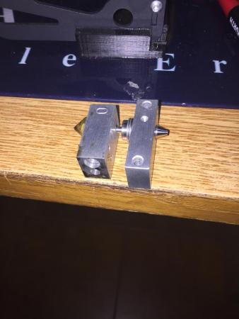

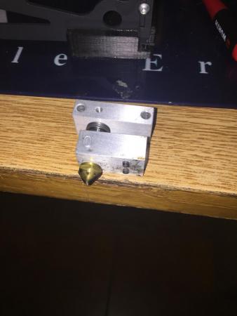

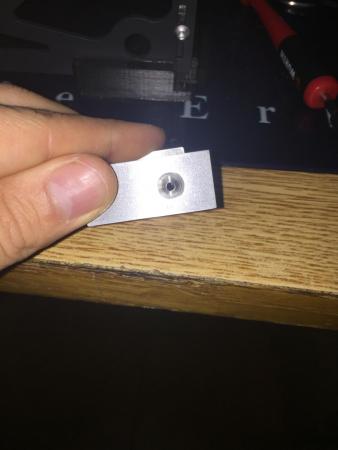

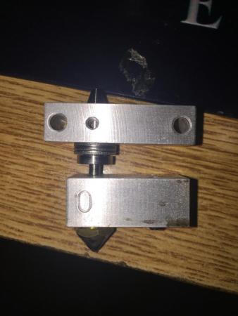

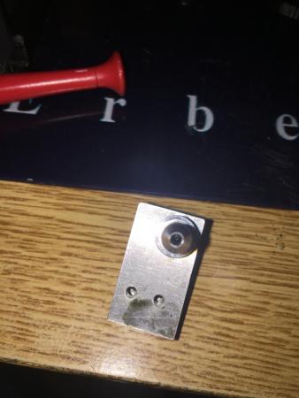

Grazie per la risposta, no il tubo in ptfe non è presente ma a quanto pare questa stampante viene venduta con degli hot end full metal dove il tubo proprio non deve esserci. per quanto riguarda la ventola ne dubito perchè è sempre accesa. allego le foto dell estrusore completo.

 che marca di filo stai usando? che materiale ed a che temperatura stampi?
il filamento l'ho preso su rs components (sicuramente non è il migliore su mercato) perchè dovevo acquistare anche il nastro per il piano ed è il primo sito che ho trovato che avesse entrambe le cose. è pla ed ho provato a stampare dai 195 ai 205 sempre con lo stesso risultato.
5 ore fa, JacopoBeePrusa dice:
se non hai problemi di temperatura (tipo ventola malfunzioannte) l'unica atra aoluzione per cio' che vedo è il filamento sia di cattiva qualita'. quanto lo hai pagato?
