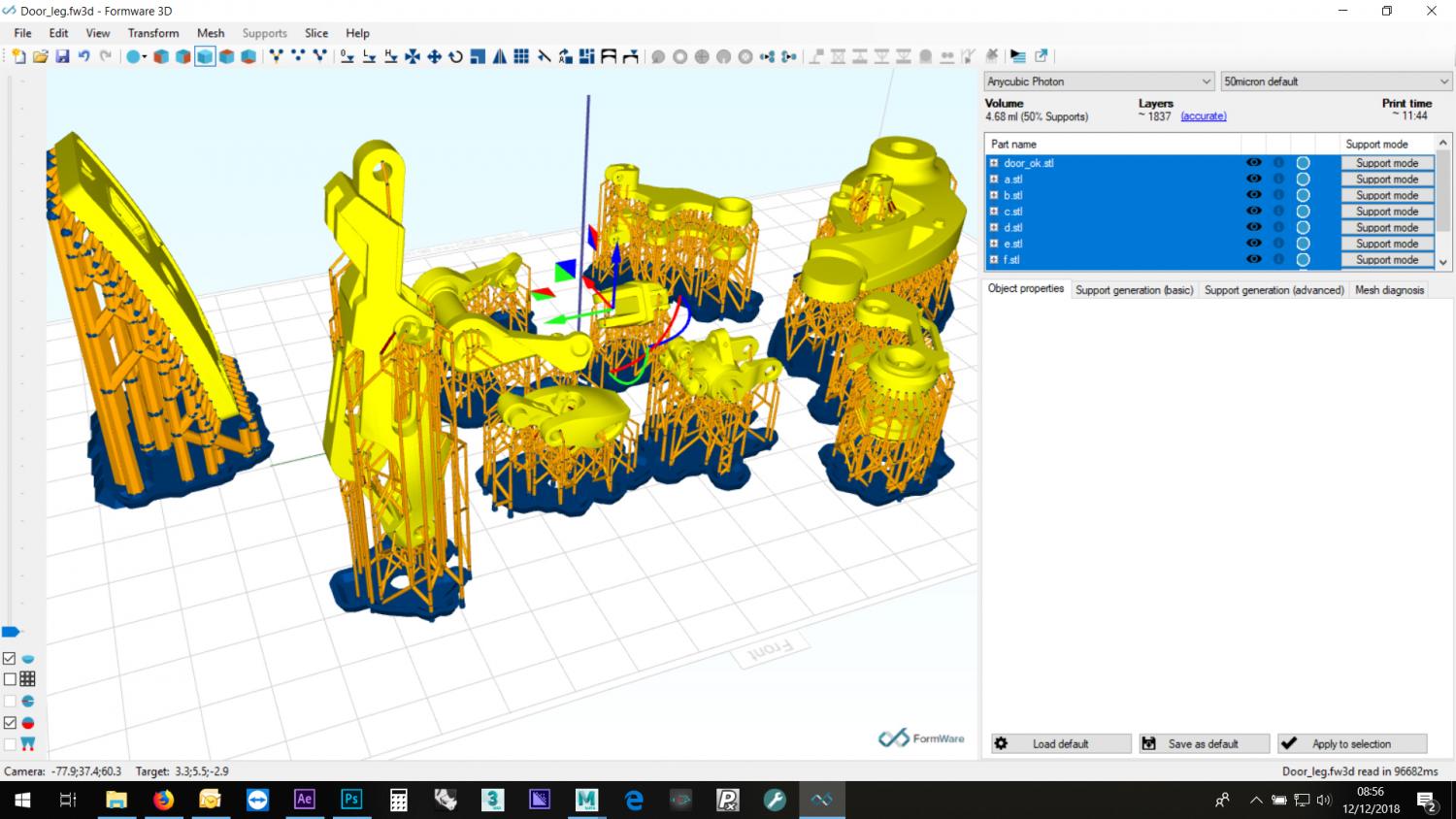

Ciao ragazzi, ho preso da poco la Photon e sono alla mia sesta stampa...le prime due un disastro.
Poi ho sistemato qualche valore e le cose sono andare bene...ho stampato un piccolo portello e alcuni sedili.
Premetto che la scala è piccola (per capirci il portello è altro 24 mm)

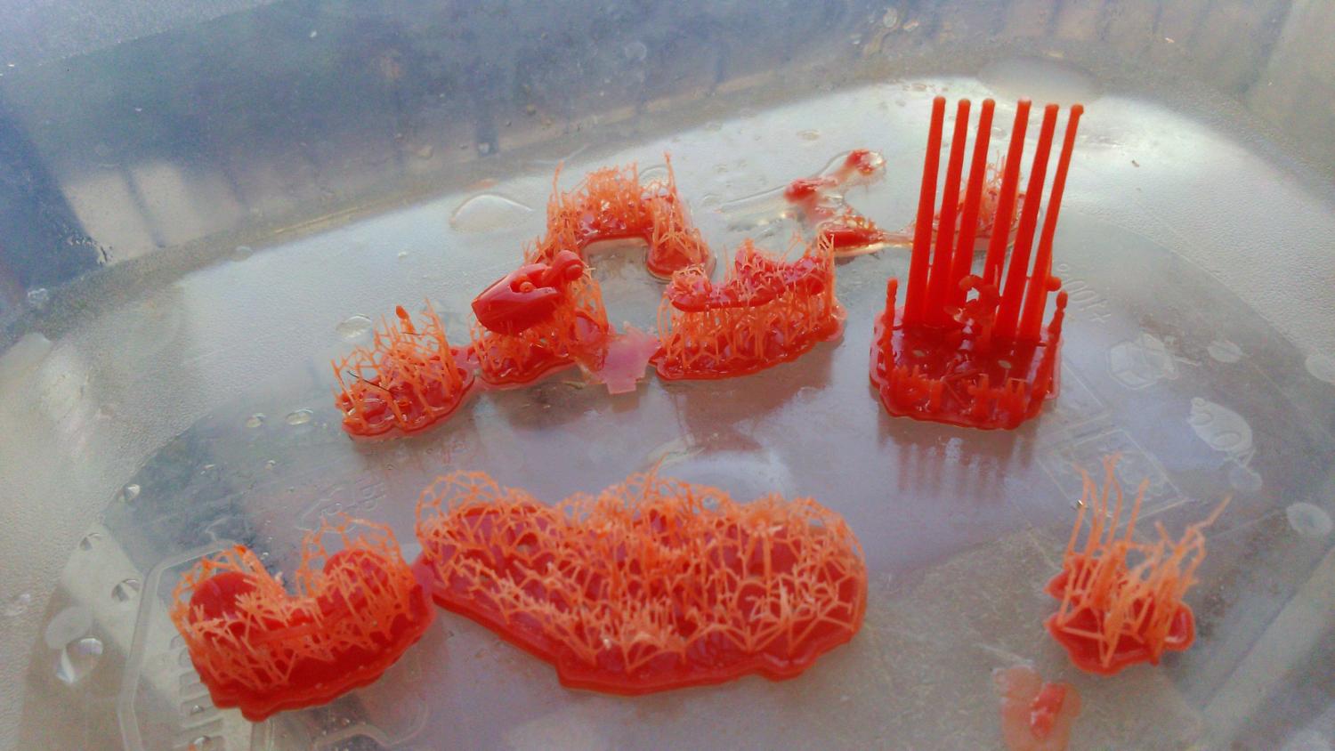

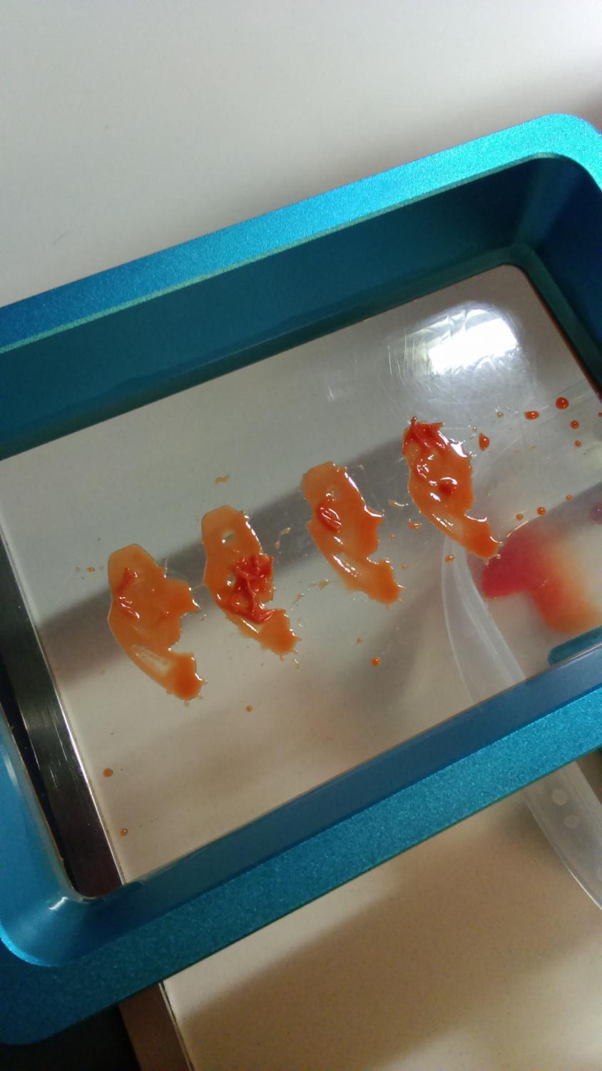

Ieri sera invece, un disastro completo. e qui vi chiedo cortesemente un aiuto.
Ho stampato una serie di piccoli pezzi (tra cui anche il portello che era venuto bene singolarmente) ma ho
ottenuto il nulla....non ne capisco il motivo.
Ecco alcuni dati:
Uso solo resina Anycubic (green e Maroon)
Uso Formware 3d come programma di Slicing
Uso Limitstate FIX come programma di repairing ed i modelli sono quindi corretti.
Vi allego delle immagini piu esplicative delle parole
Grazie in anticipo a tutti
Massimiliano

per prima cosa dobbiamo cosniderare che è una stampa complessa per una photon e quindi il risultato non è garantito.
per seconda cosa direi che tutti questi pezzi finiscono la resina presente nella vaschetta prima di essere completati.....
il problema principale sono i supporti! perche tutti questi supporti? meno supporti ci sono meglio è.
sono "supporti" non strutture per sorreggere le stampe, quando possibile devi stampare poggiando sul piano e quando non possibile il piu' basso possibile.

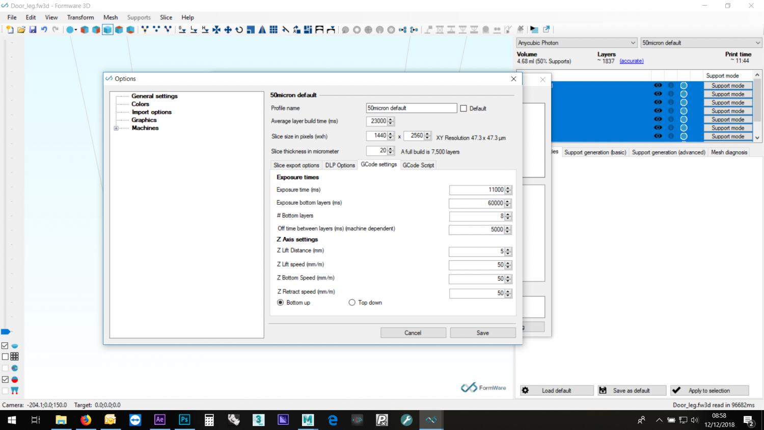

i tempi di esposizione mi sembrano eccessivi... 11 secondi per layer da 0,02?!? con 60 sec di layer di base? mi sembrano tempi troppo lunghi per una precisione cosi alta e per una stampa con tuti quei supporti.
quando tenti di stampare il primissimo punto dell'oggetto sorretto dal supporto con un tempo di esposizione cosi lungo la parte catalizzata viene "deformata" dalla luce che filtra

passerei da 11 a 8 secondi di esposizione. i layer di base da 8 a 3\4 invece di 60sec, 40 sec per poi magari scendere fino a 25\30
