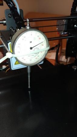

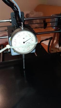

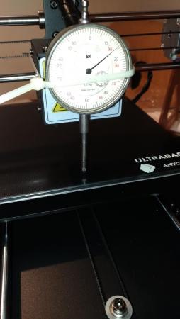

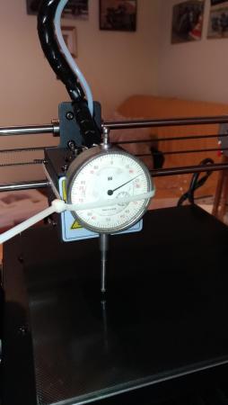

Quei giochi sono presenti anche sulla mia i3 mega ma non danno problemi in fase di stampa. Se vuoi minimizzarli puoi installare le chioccole anti backslash che costano poco , ma se hai il tornio falle in delrin da solo in tal caso dovresti però mettere degli accoppiatori flessibili tra i motori di z e le barre trapezoidali. Al centro se con il righello il vetro risulta planare significa che è ok. la nota dolente è che bisogna scollare il vetro dal bed perchè dopo un pò di tempo di utilizzo poichè vetro e alluminio hanno coefficenti di dilatazione termica diversi il vetro diventerà o concavo o convesso. Scolla il vetro e fiissalo con delle mollette (non quelle da bucato) oppure puoi mettere un pò di silicone da forno ai 4 lati. tieni presente che non puoi paragonare la meccanica di un stampante 3d con sistema a pulegge(anche una da 1000 euro) con quella di un cnc. alla fine la i 3 mega lavora bene! Forse per chi come noi é abituato a tolleranze molto ristrette tutto questo può risultare inconcepibile ma non pensare che tutte le altre stamapanti siano prive di difetti. Quando  senti dire la mia stampante tronxy o ender ma anche anycubic stampa benissimo, è un concetto relativo dipende da cosa uno si aspetta in termini di qualità  e precisione di stampa
P.S
dovrai calibrare gli step per mm e trovare la giusta tensione delle cinghie per evitare che ti stampi oggetti circolari con un ovalizzazzione superiore ai 2/10 di mm
