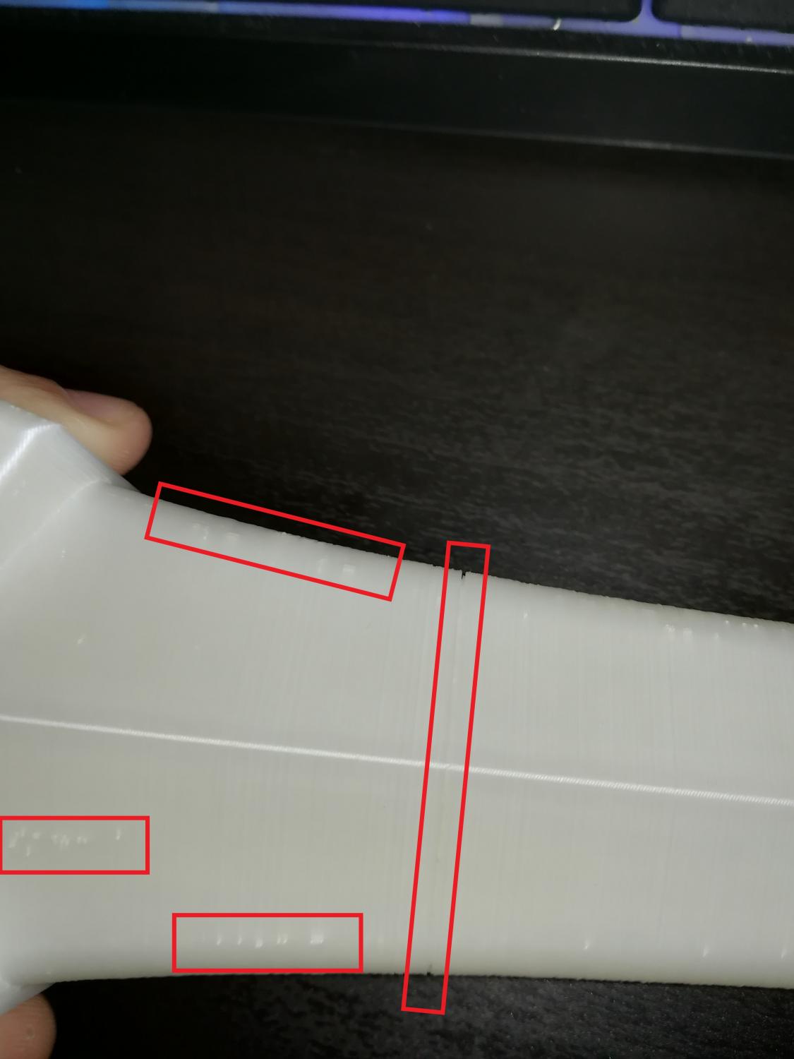

Salve di nuovo, come da titolo ho riscontrato un paio di problemi in una recente stampa.
Nella foto si possono vedere i due problemi riscontrati, ovvero:
1) Una riga che attraversa tutto l'oggetto, credo sia saltato un layer durante la stampa... Come mai è successo? Premetto che ho fatto un cubo di prova ed è risultato perfetto...
2) dei puntini visibili ma non si sentono al tatto.
Prima di stampare ho pulito e livellato il piatto e pulito l'estrusore.
Questi sono le impostazioni usate per la stampa (N.B: ho importato su cura un profilo per la mia cr10s direttamente da un thread su reddit)
Ho stampato l'oggetto in PLA con il primo layer a 205° e poi 195° usando il raft come base e piatto riscaldato a 65°
Altezza dello strato di 0.24mm (monto un ugello da 0.3mm)
spessore delle pareti 1.2mm
numero linee perimetrali 4
spessore dello strato superiore/inferiore 1mm
strato superiore/inferiore 5
stiratura abilitata
velocità stiratura 20 mm/s
infill 20% con riempimento triangolare
velocità di stampa di 40 mm/s
accelerazione spostamenti di 1000 mm/s
jerk degli spostamenti dello strato iniziale di 10 mm/s
Z hop durante la retrazione abilitato

è una buona idea farlo se poi si considera tale profilo una base di partenza, ogni macchina è leggermente diversa non si puo' credere che ci sia un impostazione universale altrimenti semplicmente ci sarebbe gia' quando la compri....
N.B i filamenti translucidi e sopratutto i trasparenti come questo sono un mondo a parte, data la loro chimica sono molto diversi da tutti gli altri filamenti.

il piano per il PLA non serve riscaldarlo, è solo un problema smaltire il calore generato. piano a temperatura ambiente, se la stampante è in un luogo freddo allora scaldalo a 30 gradi.
altezza dello strato, è ok 0,24 ma non capisco perche con uno 0,3 alzi il layer a 0,24... se monti uno 0,3 e quidni sei alla ricerca di piu' dettaglio lascia il layer a 0,2 no!?... questo era solo un consiglio....
spessore delle pareti?!? è veramente uno spreco di tempo,di materiale e di tante altre cose.... che ci fai con uno spessore cosi? stampe anti proiettili?!😅 anche questo vuole essere un consiglio ma è veramente inutile stampare bordi cosi larghi.
il fatto che l'estrusore passa praticamente 4 volte nello stesso punto aumenta solo la possibilita' di creare problemi estetici, porta questo valore a 0,6 ed oltre a salvare tanto tempo diminuisci la possibilita' di creare difetti....
anche gli ultimi due valori sono estremamente alti... non hanno senso... metti 2\3 layer al massimo, passare troppe volte nello stesso punto è solo un guaio....
il layer mancante...capita, se riprovi 100 volte magari non succede piu'... questo tipo di stampanti hanno una meccanica instabile, è un rischio sempre presente, non puoi farci niente...
i puntini sono inevitabili con questo filamento, si vedono solo perche è un filamento translucido, anche qui non puoi fare niente, diminuendo i perimetri forse migliora un po', ma con questo filamento si vedranno sempre....
Ah, ora mi è chiara questa cosa, grazie!

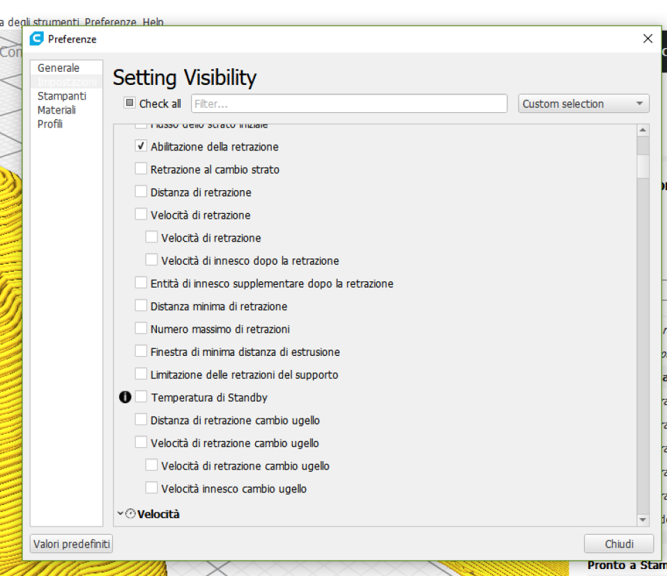

mi sembrava translucido il filamento, a questo punto direi che ha ragione gigi aumenta la ritrazione un poco..
44 minuti fa, Gigi dice:
onestamente non conosco cura e non ti posso consigliare.
Neanche dall'immagine mi sai dire cosa dovrei andare a modificare?
nell'immagine non ci sono valori da cambiare.
posso solo metterti i miei e poi vedi dove sono su cura.
non è detto che per la tua stampante siano corretti.
2 minuti fa, Gigi dice:
Grazie, vedrò direttamente su cura se trovo qualcosa di simile!
