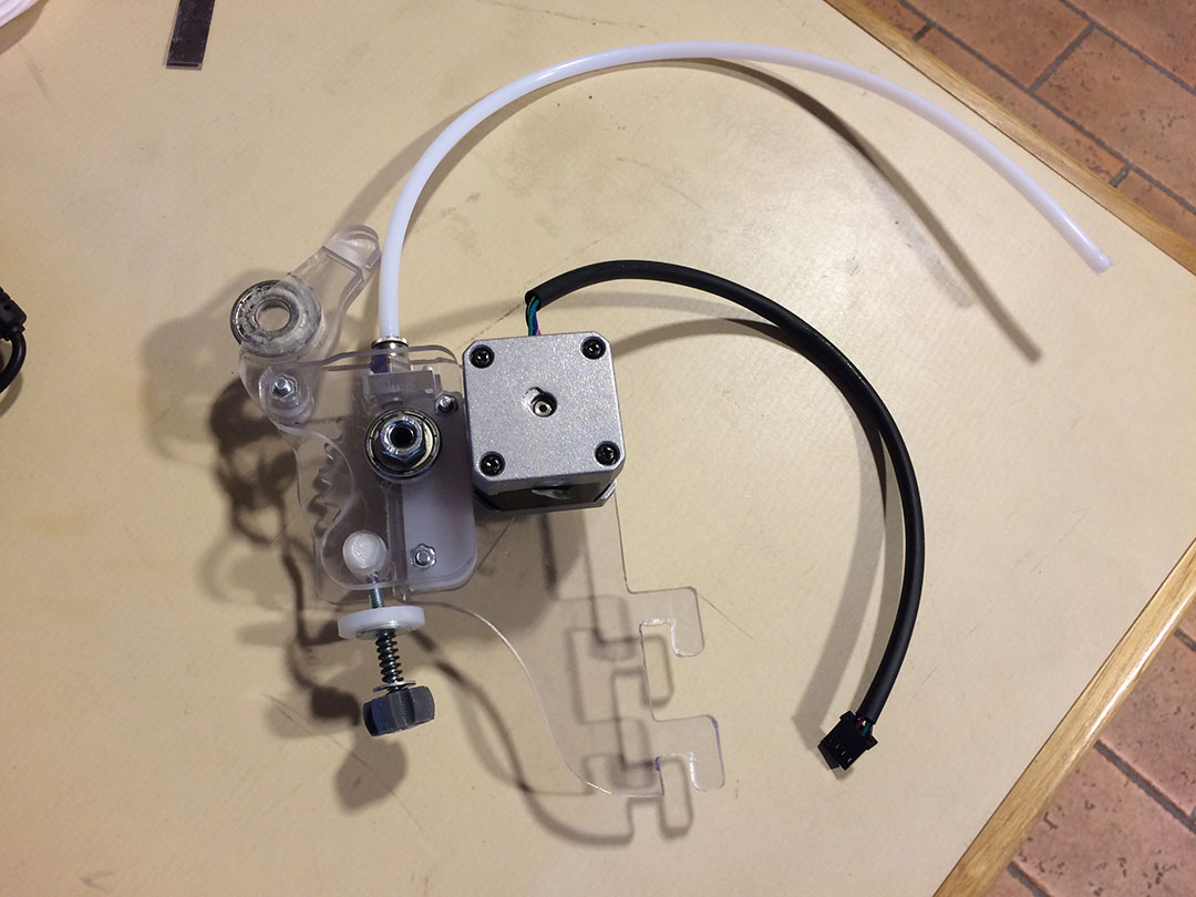

Ciao amici! Sono sicuro che ne avrete sentito parlare, come d'altra parte è successo a me, di persone che pretendono usare filamenti da 1,75 mm con stampanti che invece sono state progettate per "mangiare" filamenti da 3 mm.
Da qualche giorno ho a mano una PowerWasp con ugello da 0.4 mm, pronta per filamenti da 3 mm. Attualmente sono lontano, potrò metterci le mani solo tra qualche giorno, ma potrei decidere di portare con me del filo da 1,75 visto che ho delle rimanenze.
Qualcuno ha mai provato a fare questa cosa?
  • Risposte 2
la cosa non può funzionare perche il foro dell'estrusore è da 3mm e il filo dentro se troppo sottile fa la pancia e si ingruma tutto.
Ammesso ovviamente che il motore riesca a spingerlo.

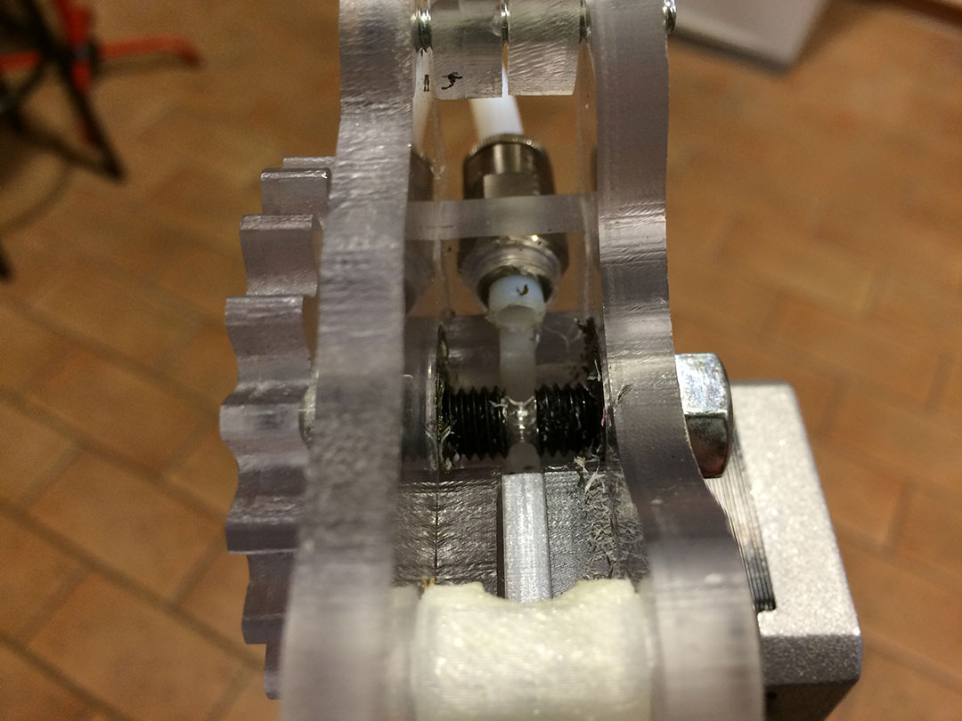

Incuriosito da queste dicerie di sottobosco ho portato con me una rimanenza di filo da 1.75 e, come previsto (e come confermato da @leouz ) non funziona niente di tutto ciò. Il motore spingente sfiora appena e la rotella godronata e non tira giù il filo.
Per completezza, posto qui di seguito due foto dellla componente spingente (smontata) della PowerWasp.
Non per dire, ma ci si aspettava a pieno questo flop. Inoltre, giustamente, il filo è troppo sottile e intasa l'estrusore. Insomma, 5 minuti di prova per verificare l'ovvio ;)
