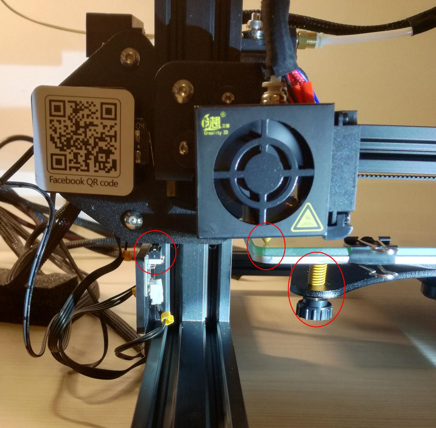

Ho comprato la mia prima stampante 3D (Creality 3D CR 10S)
Montata ed accesa, ma c'è un problema di taratura del piatto.

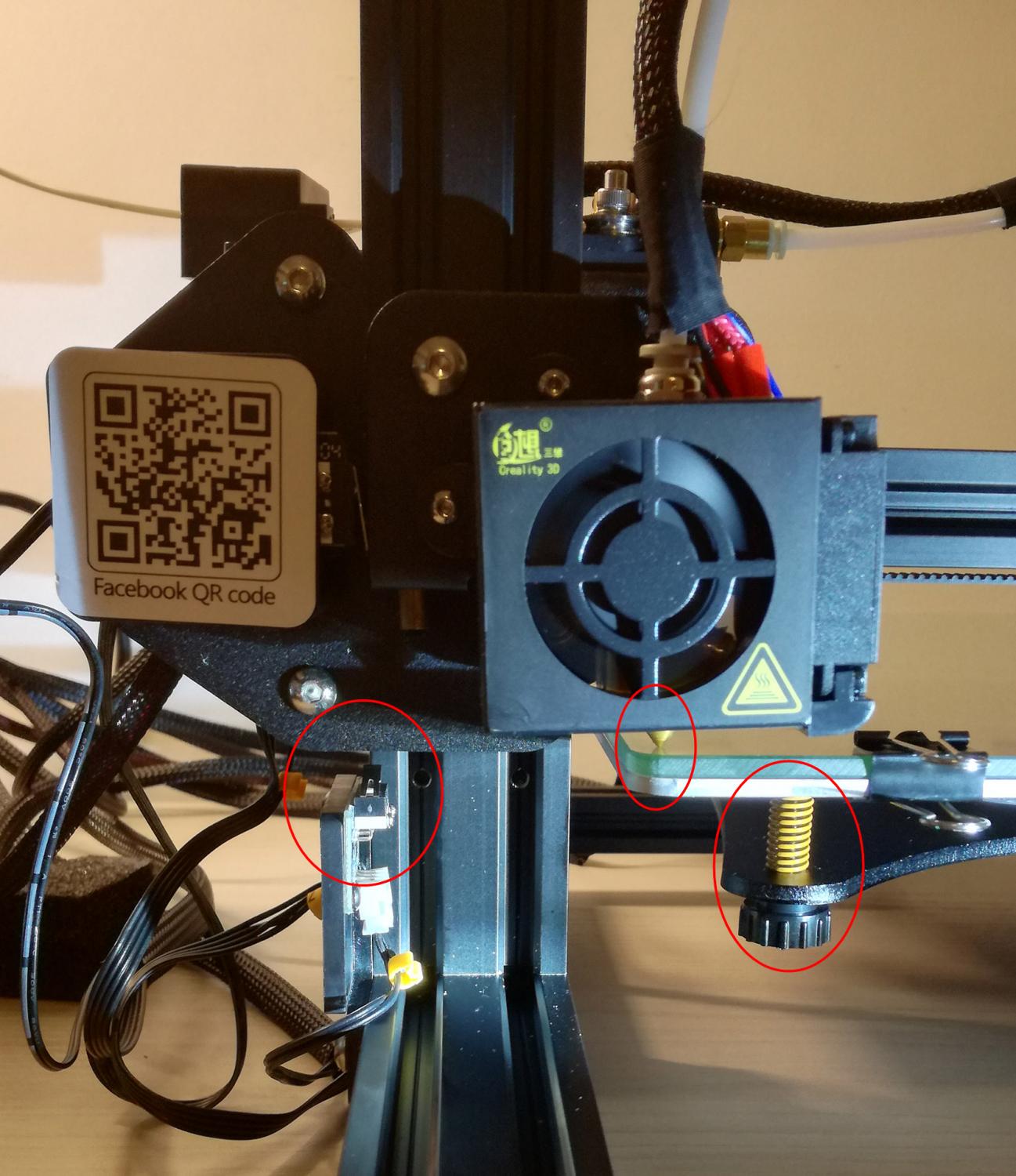

In pratica quando l'estrusore raggiunge il sensore di fine corsa asse Z, si trova mezzo centimentro oltre dove dovrebbe fermarsi, schiacciando con forza il vetro e comprimendo la molla sotto al piatto
Con le viti sotto al piatto non si riesce a recuperare questa distanza....
Nelle 2 foto si vede in una l'asse Z a fine corsa con la molla gialla schiacciata con forza, nell'altra invece il punto dove dovrebbe fermarsi senza comprimere la molla gialla con tutta quella forza (la distanza dal fine corsa è di circa mezzo centimetro)
Visto che il sensore è fisso (non lo posso alzare tramite le sue viti), che dovrei fare?
Grazie a tutti, buona giornata

Ciao, mi deve ancora arrivare la 10s ma provo a risponderti e magari hai già risolto.
Se sei sicuro di aver montato tutto alla perfezione e che la regolazione del piatto non scende oltre quel punto prova a piegare leggermente l'astina del fine corsa in modo che venga premuto mezzo cm prima.
Grazie mille, avevo già risolto alzando al massimo il sensore e mettendo uno strato di nastro isolante sotto l'asse Z per aumentarne lo spessore.
